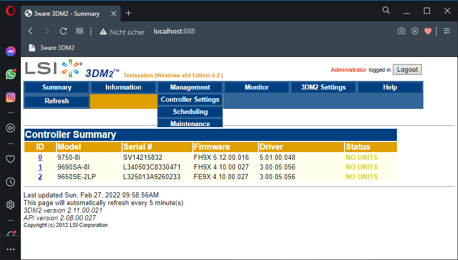

Bei mir läuft der Login unter "https://localhost:888"
Opera Version:83.0.4254.62

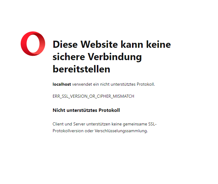

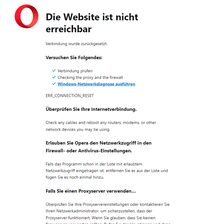

nein, nichts klickbar, siehe bild. hab opera gestern runtergeladen, version 84.0.4316.21.
bekommt man iwo die alten versionen?
Edit: habs gefunden
Edit2: v83 is drauf, die gleiche wie du hast. internetverbindung getrennt. bekomme nun wieder die connection reset-meldung.
mit v84 gibts dann ne andere meldung (siehe bilder), aber klickbar ist maximal die windows netzwerkdiagnose.

sorry, schon wieder ich. Hab im neu installierten Opera83 nochmal die Versionsnummer gecheckt, stand "plötzlich" version 84 da *wtf* wann bitte konnte sich der updaten?
evtl. hatte ich die verbindung zu spät getrennt, war während des Installierens.....
Jedenfalls is jetz sicher die v83 drauf und jetz hat es auch genauso geklappt wie du gesagt hast! Vielen Dank dafür, wär ich sonst nie drauf gekommen :-)

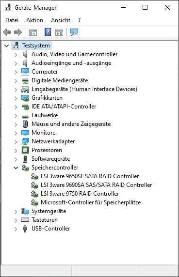

Und weils so schön ist, hier mal die letzten "echten" 3ware-Generationen 9650, 9690 und 9750 unter einem Dach vereint 8-)

Schön, dass es geklappt hat. Wir mit unseren alten Controllern müssen doch zusammenhalten :)
