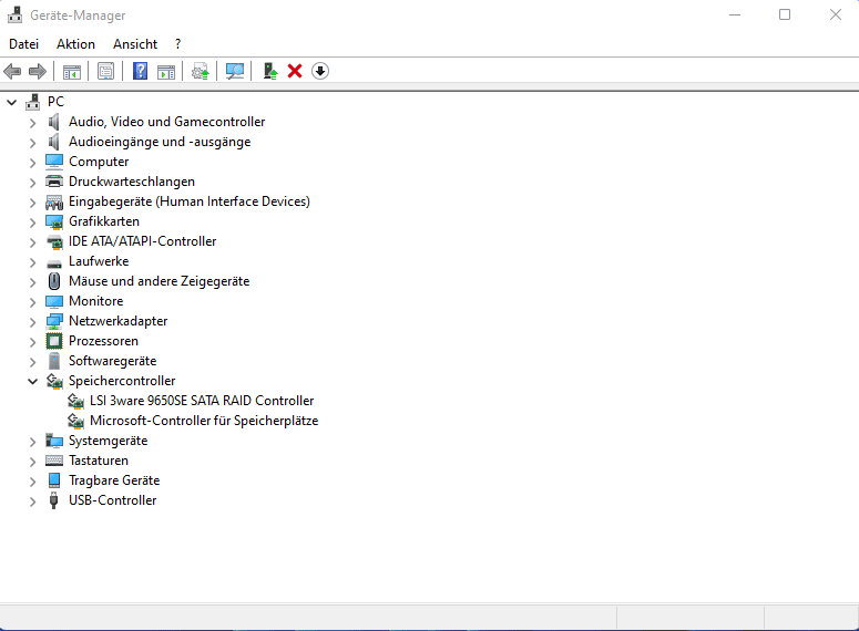

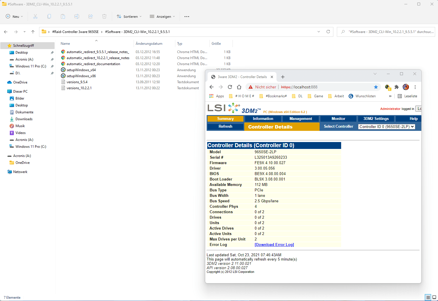

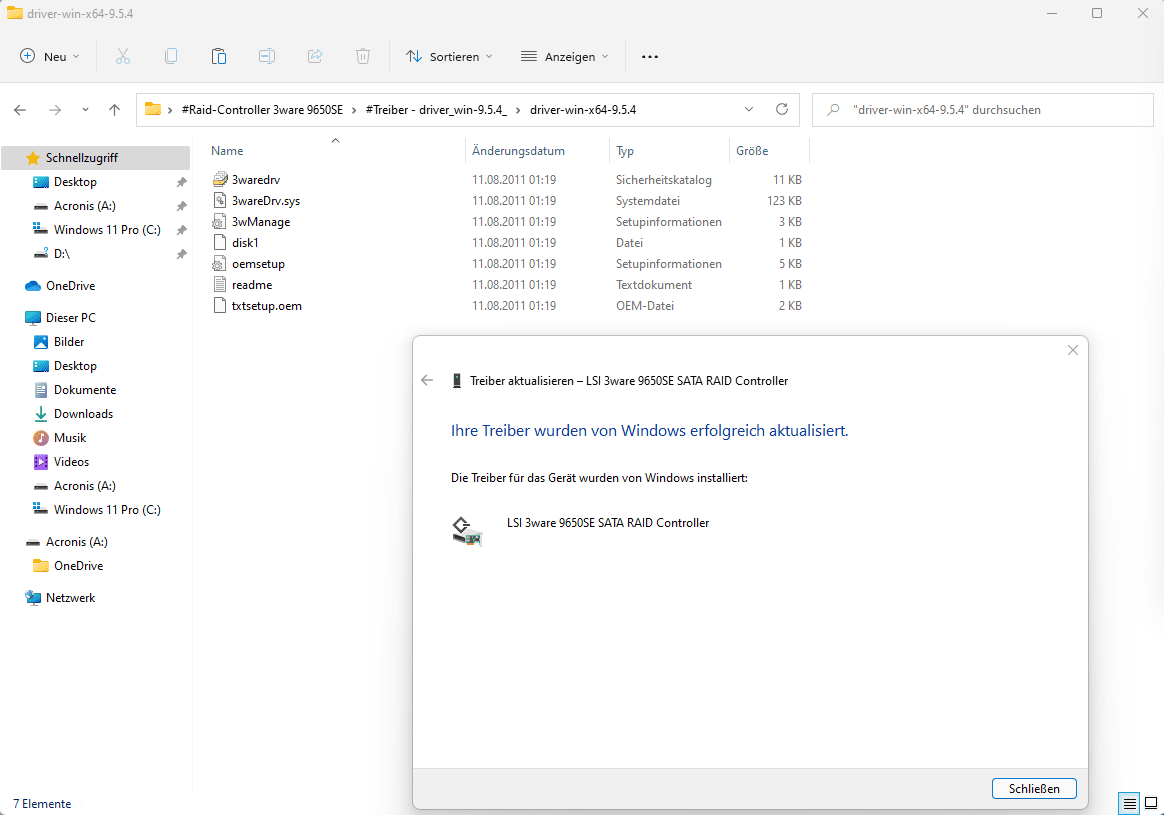

Hab gestern mal testweise Win11 aufgesetzt, schreibe auch gerade von diesem aus.
Ich machs kurz: Der 9650SE läuft unter Win11 einwandfrei.
Anbei ein paar Screenshots aus denen die verwendete Firmware-, Treiber- und Software-Version hervor geht.
Getestete Browser waren Chrome und Edge.

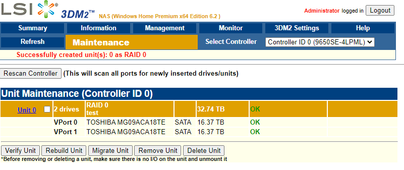

Habe mir kürzlich 2x 18TB-Platten bestellt um sie per Software im Raid 0 (Win10) laufen zu lassen. Meine 9650-Controller können ja nicht mehr wie 8TB.
Welche Festplattengröße kann ein 9690 maximal? Jemand ausprobiert?

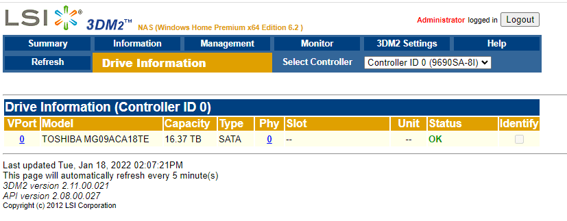

Hab mir einen 9690SA-8i geholt.
Erkannt wird die 18TB-HD schonmal....
Edit:
Erstellen einer Unit auch erfolgreich, siehe zweiten Screenshot.
Kopiervorgang von einer SSD am Mainboard (Samsung 870 QVO 8TB) auf die Beiden 18TB-HDs im Raid 0 am 9690SA lief mit konstant 300MB/s.
Würde sagen Experiment geglückt.
Werde testweise die Raid-Unit an einen 9650 anstecken, mal sehen was der nun sagt.....
Edit2:
Hm, der 9650 konnte die Unit des 9690 nicht lesen, hat die laufwerke aber ohne probleme erkannt.
Hab dann einfach mit dem 9650 eine Unit erstellt, ging ohne Probleme. siehe drittes Bild.

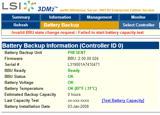

Edit: Hat jemand eine Idee, warum sich die Kapazität der Batterie nicht testen lässt (s. Screenshot)?
wunderbar, habe keinen zugriff mehr auf die oberfläche von 3DM2. Entweder chrome- oder windowsupdate dürfte der grund sein... jemand nen tip?
funktioniert mit keinem der gängigen browser mehr. Sowohl unter win10 und win11. Hat jemand das gleiche Problem?
Wenn es wirklich nur an der Browserengine oder am SSL/TLS liegt (Chromium verwendet hier die Microsoft Bibliotheken, die beim Betriebssystem dabei sind!), dann könntest einfach Mal einen alten Firefox ausprobieren, der bringt auf Windows eine ebenso alte Version von OpenSSL mit. Zur Not ein 52er oder so, oder vielleicht was aus der Zeit um die 6x. Wenn der auch nicht geht, dann liegt der Hund wohl woanders begraben. Ich hoffe mich korrekt zu erinnern, was das Anbieten von HTTPS durch 3DM2 angeht, ist schon lange her bei mir...
Zur BBU bzw. Batterie: Auch keine Ahnung. Einfach Mal ohne BBU booten und dann neu anhängen? Würde ich jetzt halt einfach Mal versuchen.​
