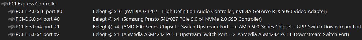

Nein, ich habe die 5090 erst seit kurzem, und PCIe 4.0 @ x16_1 war stets das maximal erreichbare. (Meine Samsung 9100 PRO läuft im PCIe 5.0 @ x4_m.2_1 Slot im Gegensatz zur 5090 immer einwandfrei mit GEN5)
Wenn du mit BIOS Reset das MBs meinst, dann ja. (Batterie für 5 Minuten rausgenommen)
Nach dem BIOS Reset habe ich mit den BIOS-Standarddefaults (Nur PCIe 5.0 im BIOS gesetzt) ins Windows 11 BS gebootet, und per GPU-Z nachgeschaut, ob nun PCIe 5.0 endlich aktiv ist, aber auch hier wieder kein Erfolg.
Was genau meinst du mit dem flashen einer anderen Version? Wenn du das VBIOS der 5090 meinst, da ist das denke ich aktuelle (98.02.2E.00.F3) bereits drauf.
Wenn das MB BIOS gemeint ist, war, als ich die 5090 eingebaut habe, noch eine Vorgängerversion zu dem 2001er BIOS auf dem MB installiert, natürlich auch da kein PCIe 5.0.
HWInfo ist aktuell, die PCIe NAK Sent Error Fehler konnte ich bereits beheben, stehen nun zu jeder Zeit auf Null.
Flash doch mal das letzte nicht Beta Bios, sprich 1805.
Und forciere kein Gen5, lass alles auf default, sprich Auto, das wählt immer die höchst mögliche Geschwindigkeit (falls kein Fehler bei Hardware oder nicht richtig im Slot drin).
Alle PCIe Ports sind nun auf AUTO, kein PCIe 5.0 @ x16_1.
Was macht das offizielle BIOS Ver. 1805 anders, zumal ja bei anderen der PCIe x16_1 Slot mit 5.0 @ BIOS Ver. 2001 normal funktioniert?
Da wird wahrscheinlich eher das Mainboard einen Schaden haben.
Das die 5090 diesbezüglich defekt sein soll, kann ich mir einfach nicht vorstellen.
Eine Sache muss ich aber noch als letzte Instanz versuchen, nämlich noch die CPU & den Sockel kontrollieren, ob da nicht evtl. ein kleines Kontakt problem bei irgendeinem Pin auf dem AM5 Sockel besteht. Der betreffende PCIe 5.0 Controller sitzt ja auf der CPU, und auch wenn die Wahrscheinlichkeit sehr gering ist, besteht dennoch die Möglichkeit, das genau der eine Pin (evtl. verschmutzt?) die ganze PCIe 5.0 Problematik beim x16_1 Slot verursacht.
BTW, auch ersteinmal mit "nur" PCIe 4.0 ist die Leistung meiner 5090 wirklich sehr gut (max. 1% Einbußen zu GEN5), und was die Silikon-Lotterie angeht, habe ich eine sehr gute Karte erwischt.

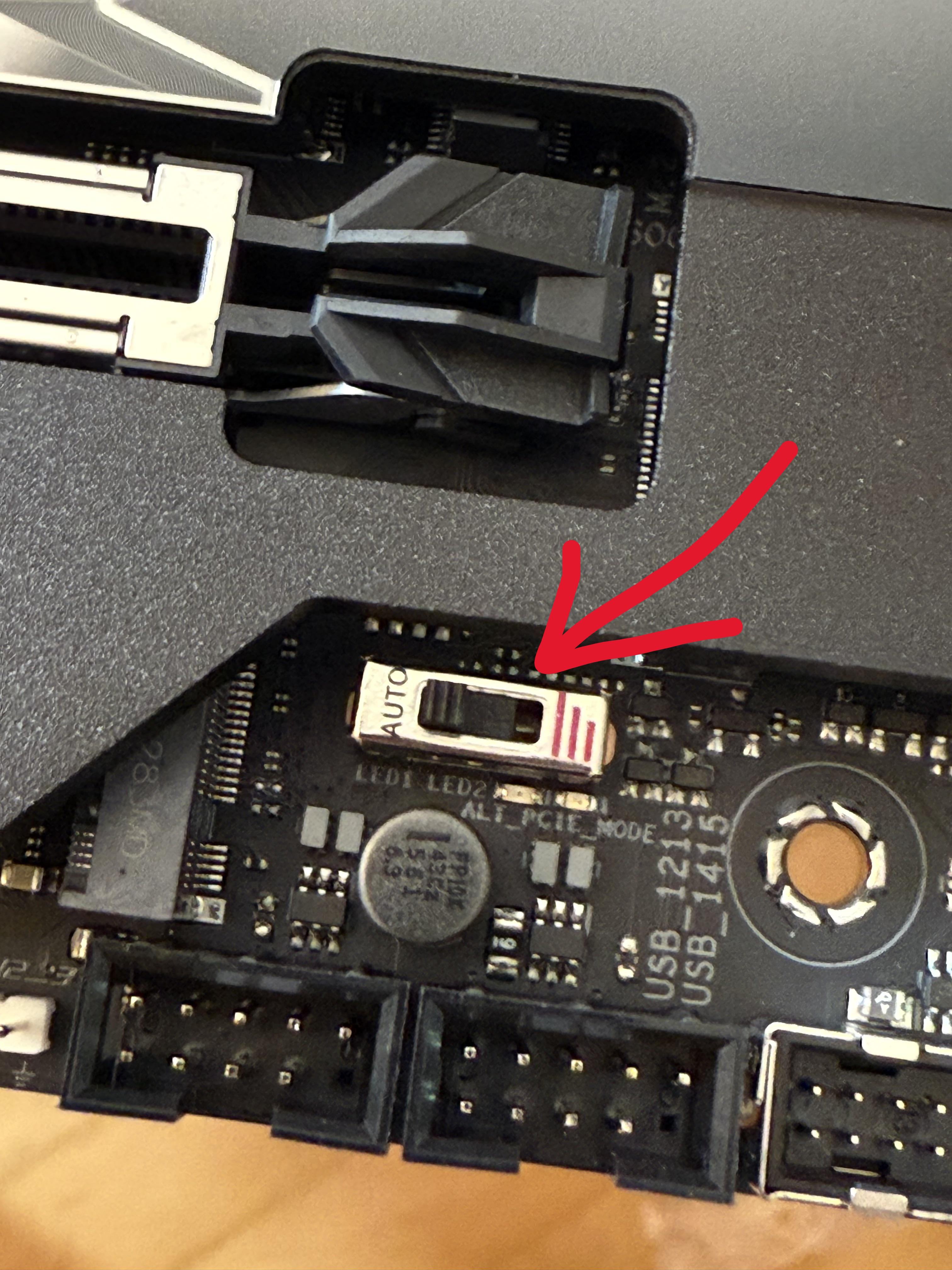

Check mal, ob der ALT_PCIE_MODE-Schalter bei dir auf ‚Auto‘ steht. Bei meinem X870E Hero BTF war er wohl durch ein Versehen bei der Montage verstellt. Seit der Korrektur und einem anschließenden Reboot läuft es bei mir wieder mit PCIe x16 5.0.
