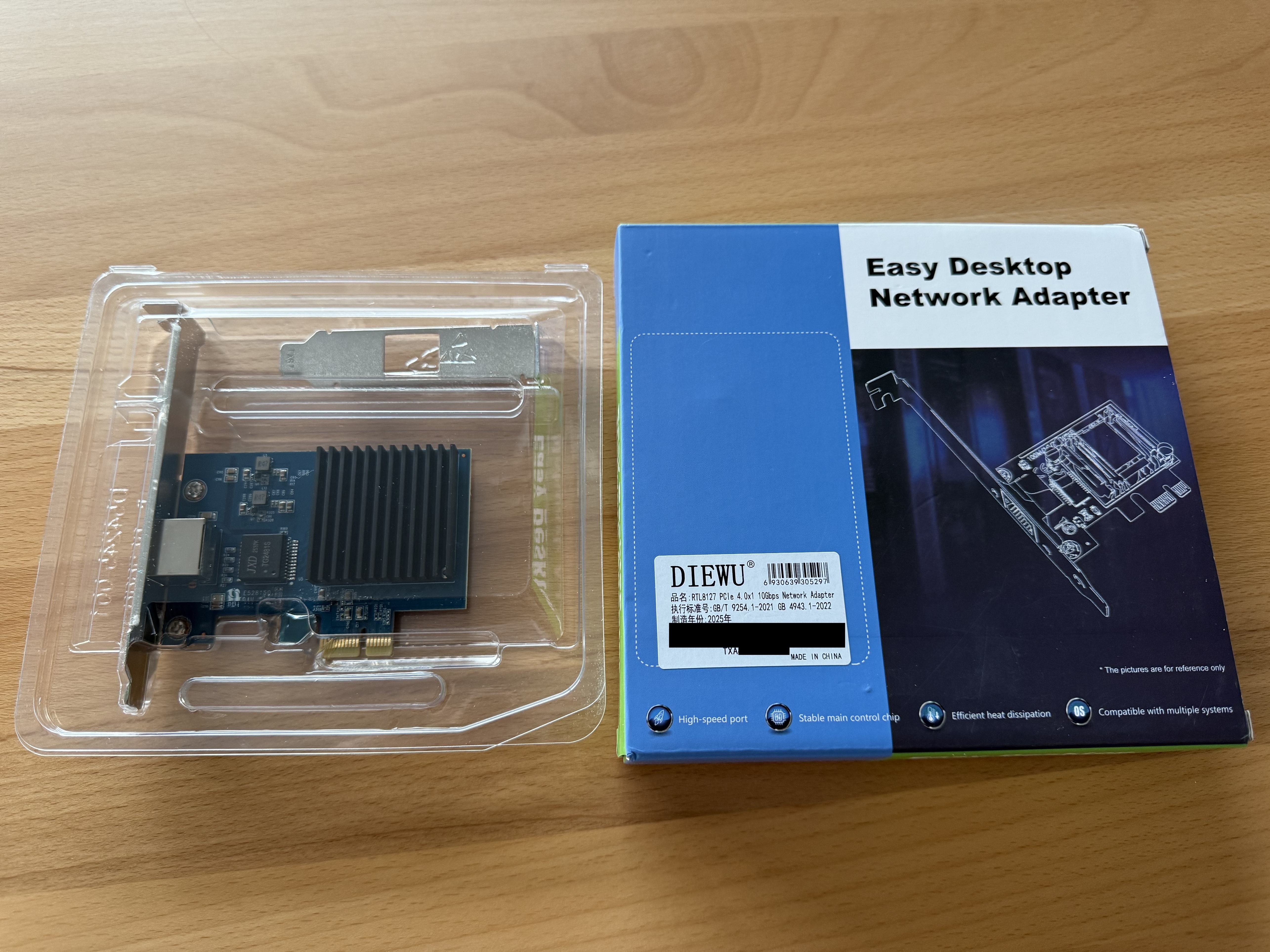

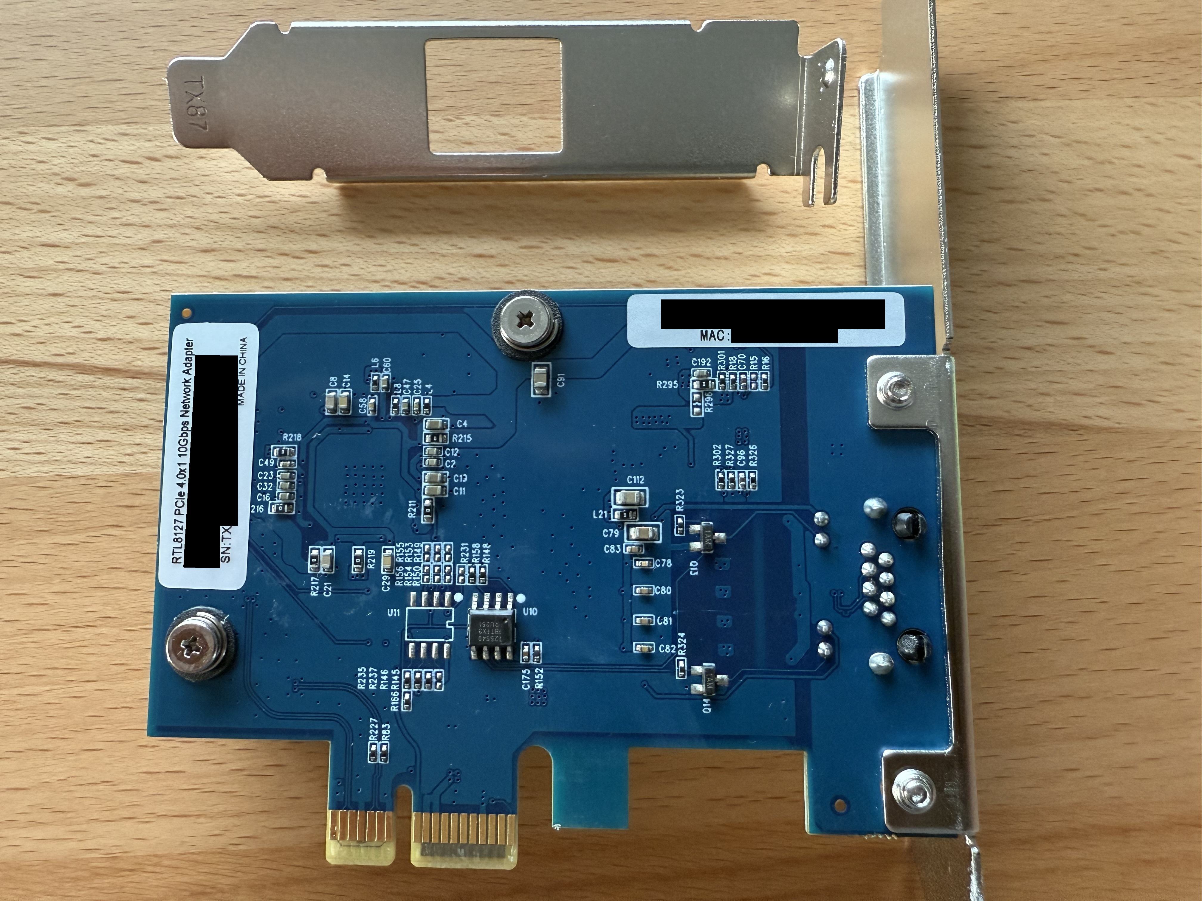

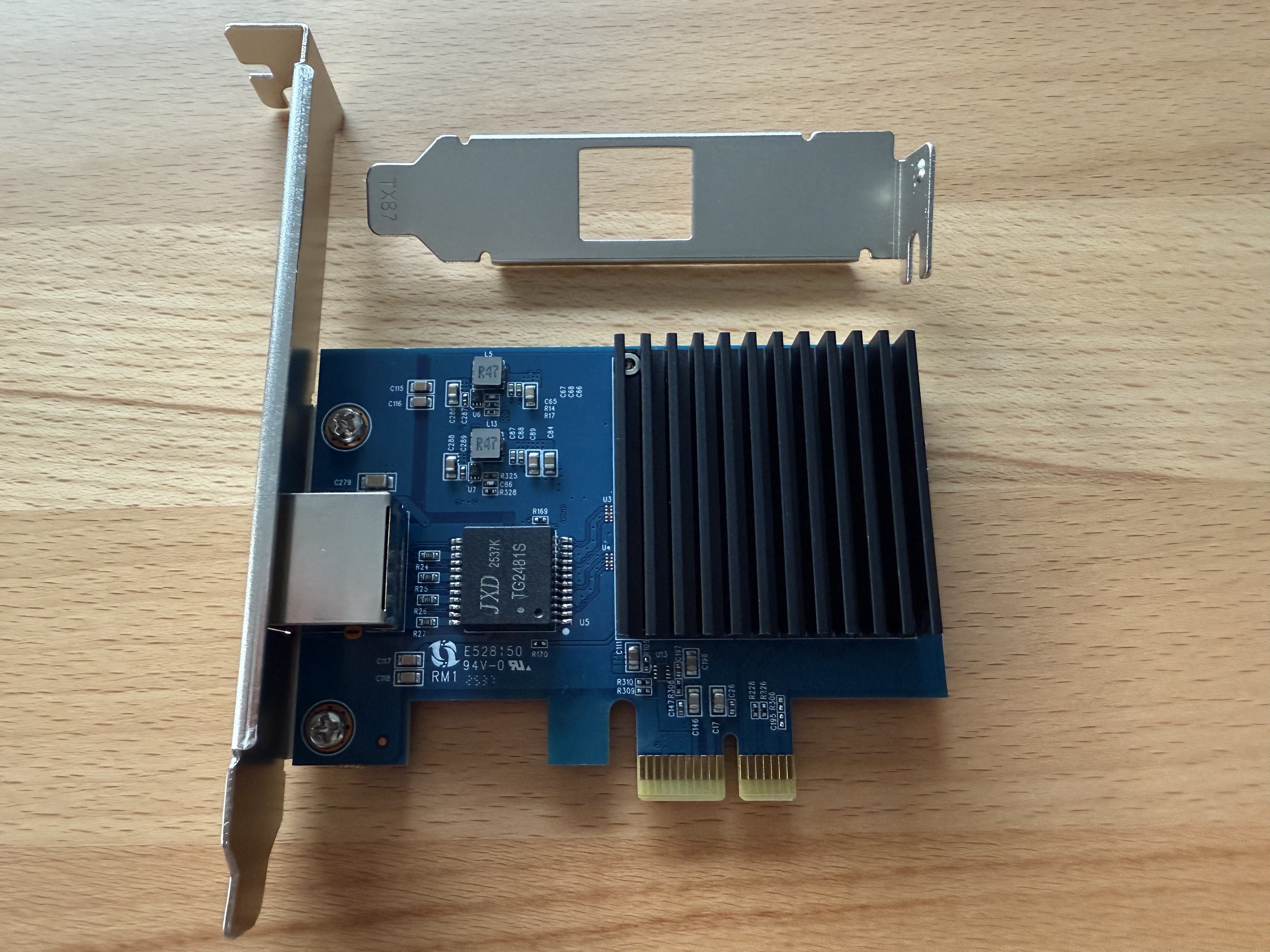

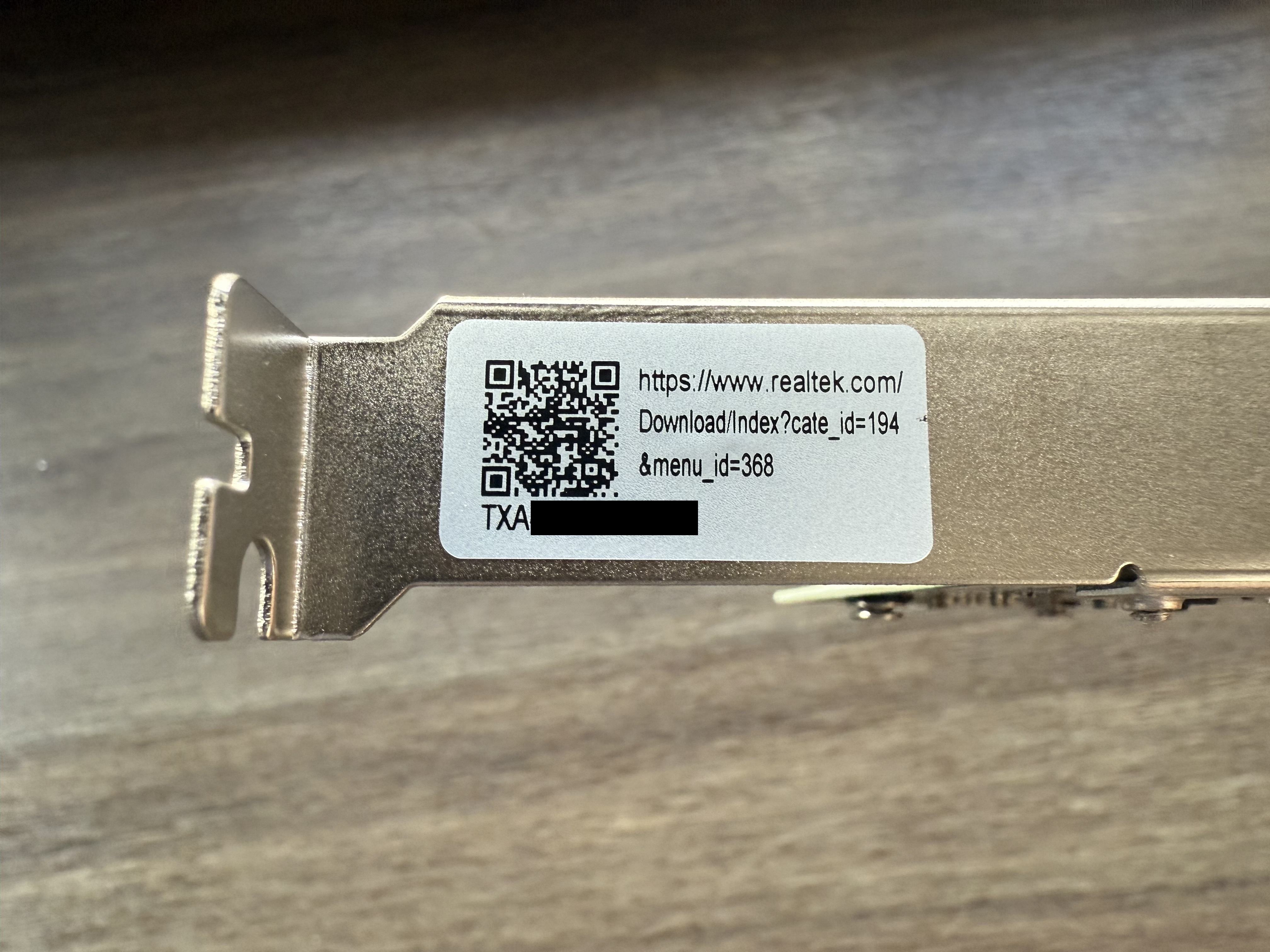

Hab mir mal aus Neugier eine RTL8127-Karte bei Amazon bestellt...
Kostet 49,83€ inkl. Versand (Lieferung in ca. 2 Wochen)
Und als Backup die Gleiche (?) bei "Baba" für ~31€ 🙈
(wenn ich mich nicht verrechnet hab, kommen 4,82€ Einfuhrumsatzsteuer dazu)
Oha - "Baba" ist schon da... :)
War einfach mal so im Briefkasten. Keine Extrakosten - einfach nix :fresse:
Konnte keine präzise Verbrauchsmessung machen, aber die Perf. identisch zur AQC113-Karte
(edit: @ idle sind es schon paar Watt weniger, als bei AQC113 - hatte ich anfangs nicht geprüft. Richtig messen könnte ich es mit meinem elmor-Tool, aber ich finde es gerade nicht)
Der RJ45-Stecker geht etwas streng rein, aber für nur ~31€ inkl. Versand voll in Ordnung (y)
Und endlich kann ich die meist ungenutzten x1-Slots nutzen :)
Den Download zum Treiber fand ich alleine (WIN11 fand nix) - trotzdem nett (der QR-Code)

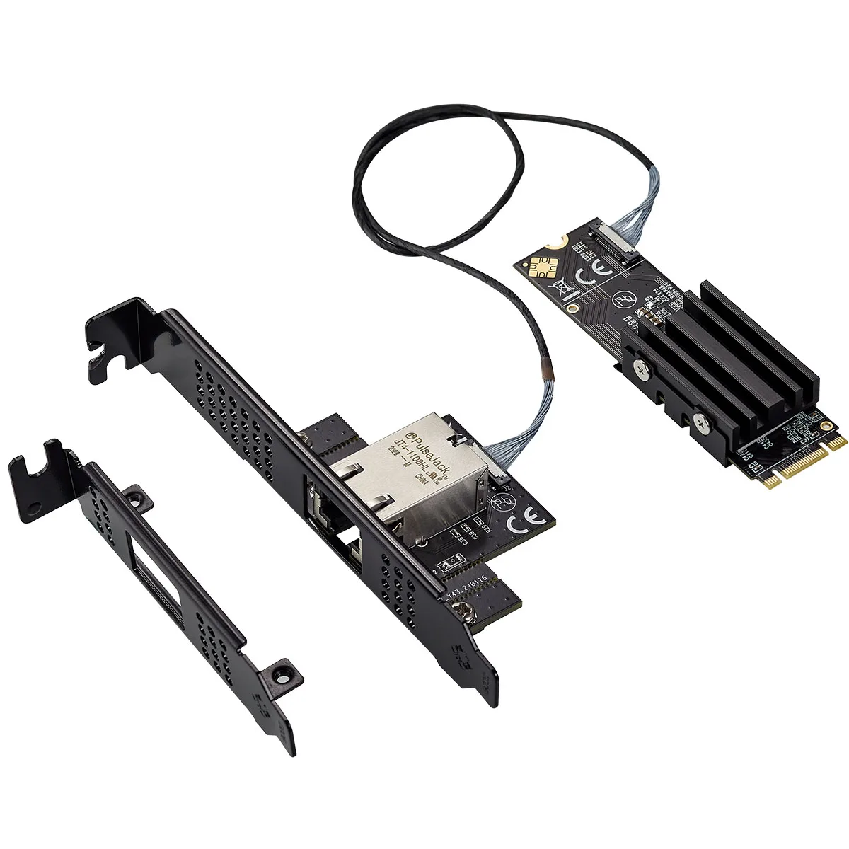

Nutzt jmd sowas in seinem Mini/Tiny/Micro (USFF-PC) und kann sagen, wieviel Gb herumkommen und wie hoch der Mehrverbrauch ist?
Dasselbe wie bei anderen aqc113 Karten. M2 ist auch PCI Express, nur das Format. Kommt halt drauf an wo du es reinsteckst. Mit Adapter im WiFi Slot wird's nicht reichen.
Hab ich auch mal gelesen (WIFI-Slot), danke ;)
10G in USFF wären zwar nett, aber random dauerhaft read/write w
btw:
Der Link oben ist nur ein Bespiel (Mindestbestellmenge: 500 :fresse: )
Ach, selbst mit PCIe3 x1 und Shared Verbindung wäre das doch ein nettes Upgrade in vielen Fällen. So mit TypeE-Anschluss fände ich das interessant daher...
