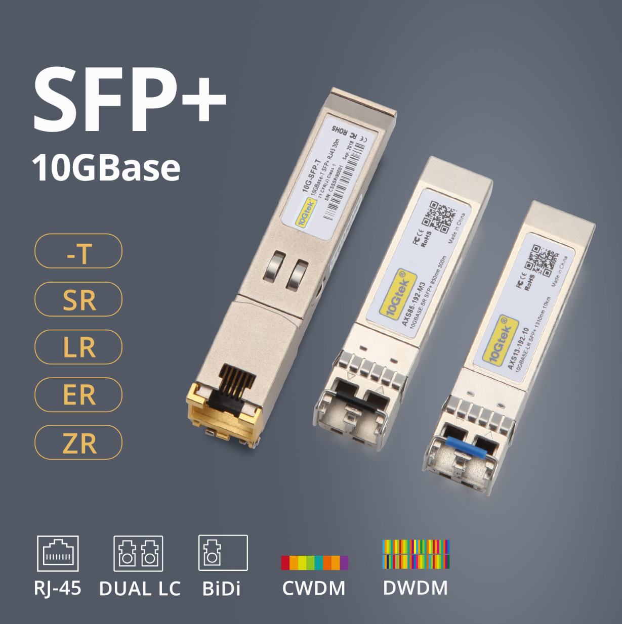

Welchen optischen Transceiver sollte man nehmen? :confused:
Schon klar… ;)
ER, ZR, CWDM und DWDM sehe ich gerade zum ersten Mal
Wo finde ich eine gute Seite, die ALLE Steckerarten detailliert erklärt (auch Vor- und Nachteile) und Hilfestellung gibt, welchen Stecker man, wo nutzen kann?
SR ist Multimode, LR (und deine aufgezählten) sind alles Singlemode.
Wie schön die Welt des Gigabit LANs... einfach Kabel rein und fertig... (wenns nicht grad kurz nach BNC kam)
Wenn DAC noch geht, nimmt man natürlich noch DAC. Sonst aber (y)
Innerhalb eines Raumes :sneaky:
Wenn man das irgendwie anders verlegt - 20m z.B. geben schon bisschen Spielraum - und dann was mit einem Transceiver ist - dann hat man die Schweinearbeit nochmal, weil alles neu muss.
Oder man wechselt die Hardware und dann stimmen die lock-in "Brand-Codes" nicht mehr... :cautious:
Weil du mit der Kabellänge flexibel sein willst (falls du was kürzeres/längeres brauchst)? Oder weil die Kombi gerade am Günstigsten war?
Eine konkrete Kabellänge hab ich noch nicht. Am liebsten wäre mir DAC
Weils das für mich für lau gab (alte SM Transceiver von der Arbeit + ausgediente Patchkabel).
Bist aber auch flexibler was Änderungen betrifft. Manche Geräte benötigen eine Codierung der Transceiver auf ne bestimmte Kennung, sonst laufen die nicht oder mit Einschränkungen (keine Pegelinfos etc.). DACs kannst du da nur schwer ändern, bei Transceiver kaufst einen Neuen dazu und kannst Kabel und das andere Ende weiter nutzen.
Jep. Das ist (wie gesagt) mit der größte Shice was SFP bzw. was das Fehlen eines "XGbit"-Fiber Standards für SoHo angeht. Der heute grob mit "generic" emuliert wird :cautious: Was kann, aber eben nicht muss.
