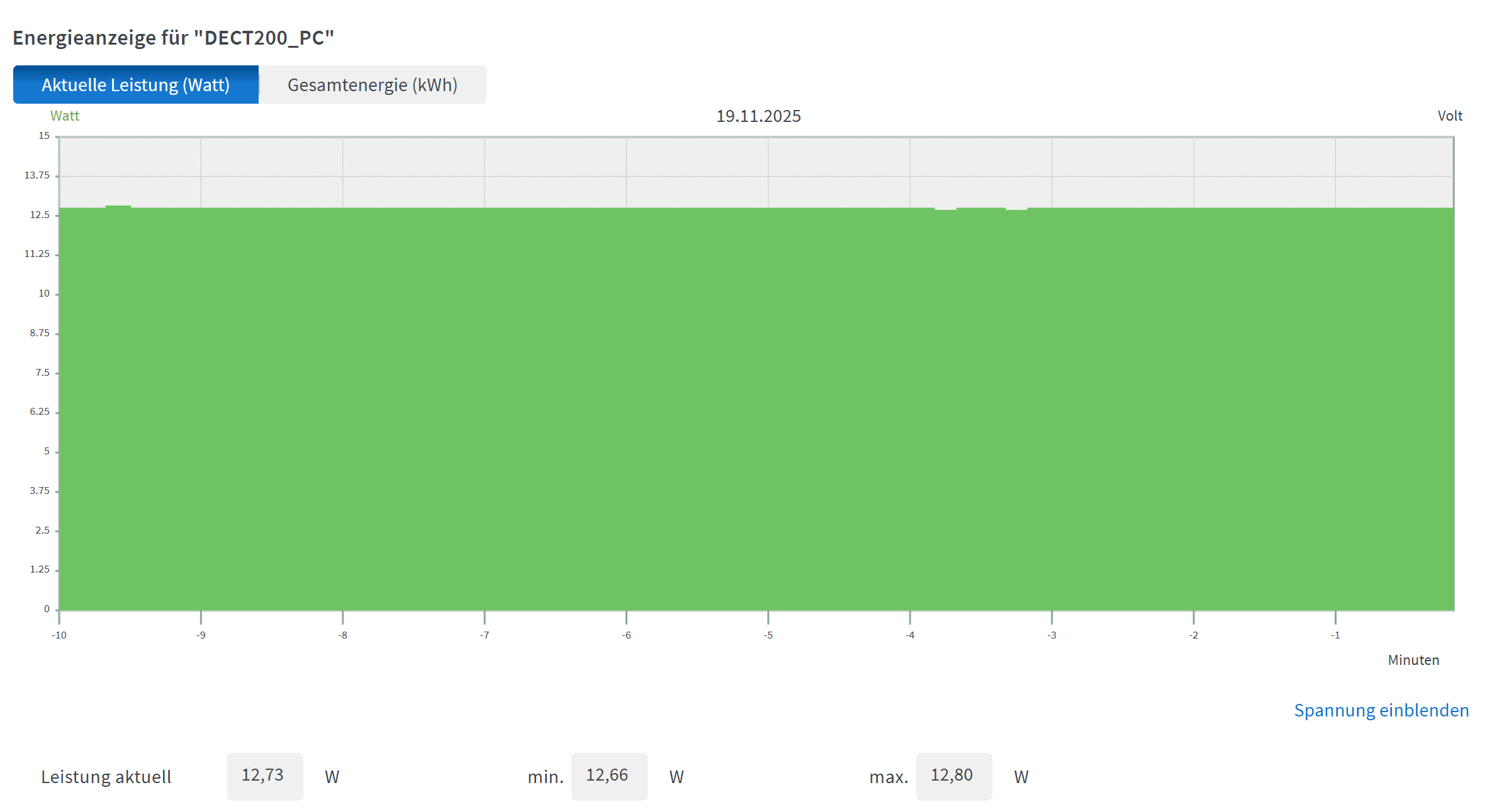

Idle ~10 Minuten sieht so aus mit 3x10G + 1x1G Verbindungen pro Switch. Das hier ist vom Switch(1) der am PC hängt, sah am DECT200 bei beiden ziemlich gleich aus mit 4 Kabeln dran.Anhang anzeigen 1158647
Ich habe nichts zum Temperatur messen, aber es ist vielleicht 10°C wärmer als die Umgebungsluft - lauwarm.
Ist das der Verbrauch für 1 MikroTik?

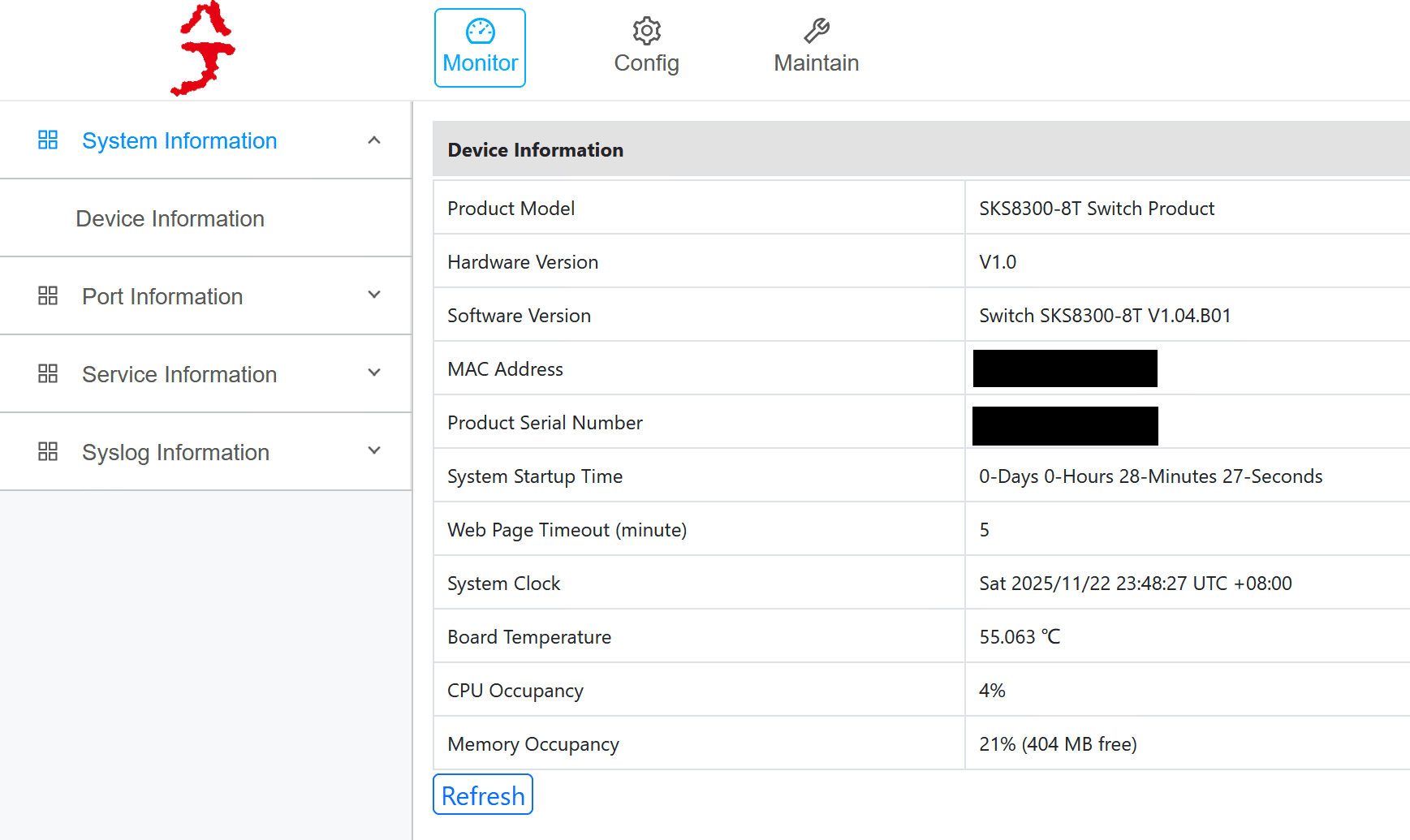

Was ich zum Verbrauch des XikeStor SKS8300-8T sagen kann...
  • 10,3W mit leeren Ports
  • 12,4W mit 1 Port
  • 14,5W mit 2 Ports
  • 2,1W je Port
  • +0,1W @ load
Wie "load" bei Vollbelegung aussieht, kann ich leider nicht sagen, mangels 10G-Geräten. Die CPU schafft mit 4 % quasi "nix"
Geschätzt (alle Ports und "load" je Port aufsummiert) könnten es 27-28W sein!?

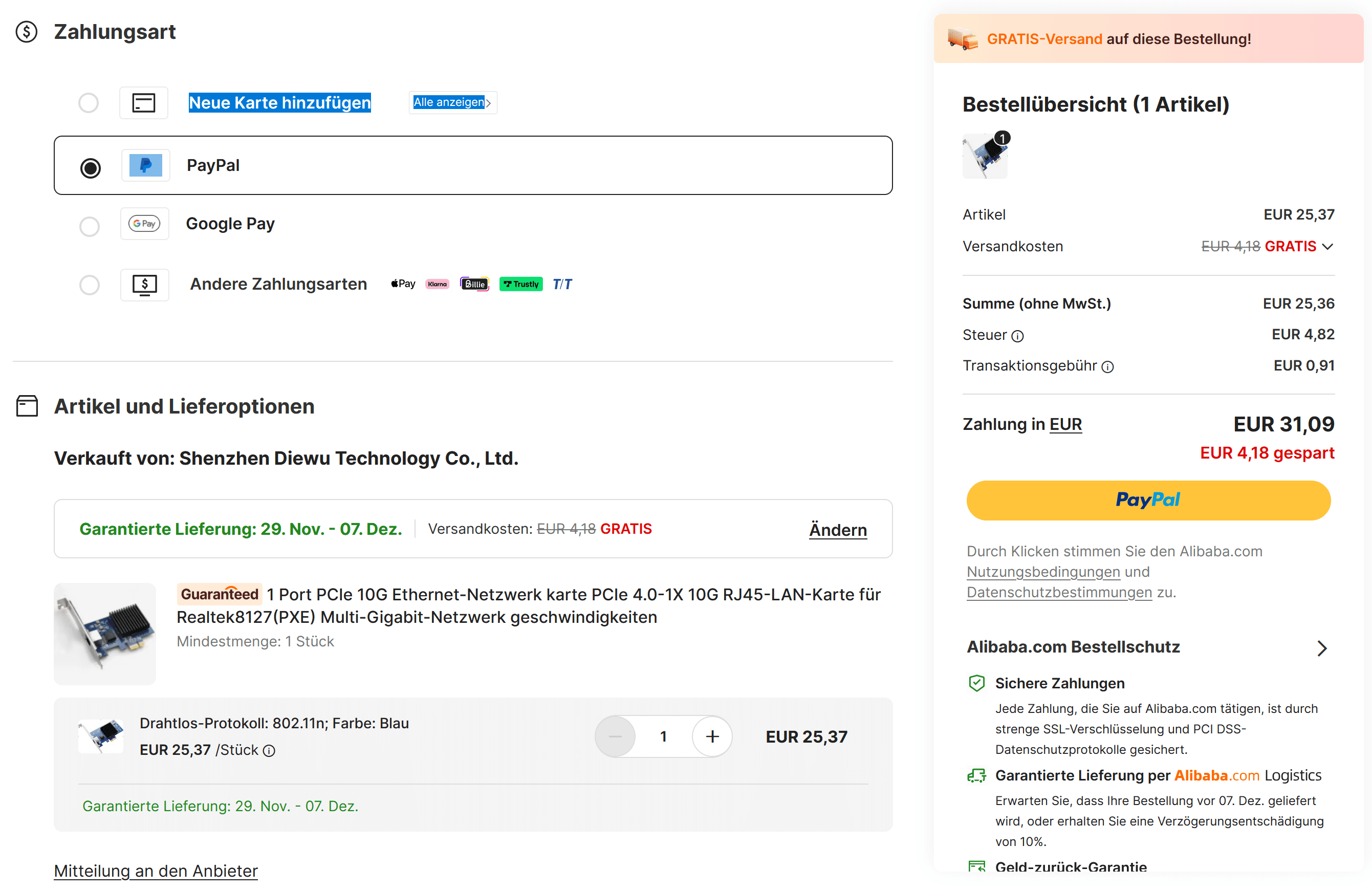

Hab mir mal aus Neugier eine RTL8127-Karte bei Amazon bestellt...
Kostet 49,83€ inkl. Versand (Lieferung in ca. 2 Wochen)
Und als Backup die Gleiche (?) bei "Baba" für ~31€ 🙈
(wenn ich mich nicht verrechnet hab, kommen 4,82€ Einfuhrumsatzsteuer dazu)

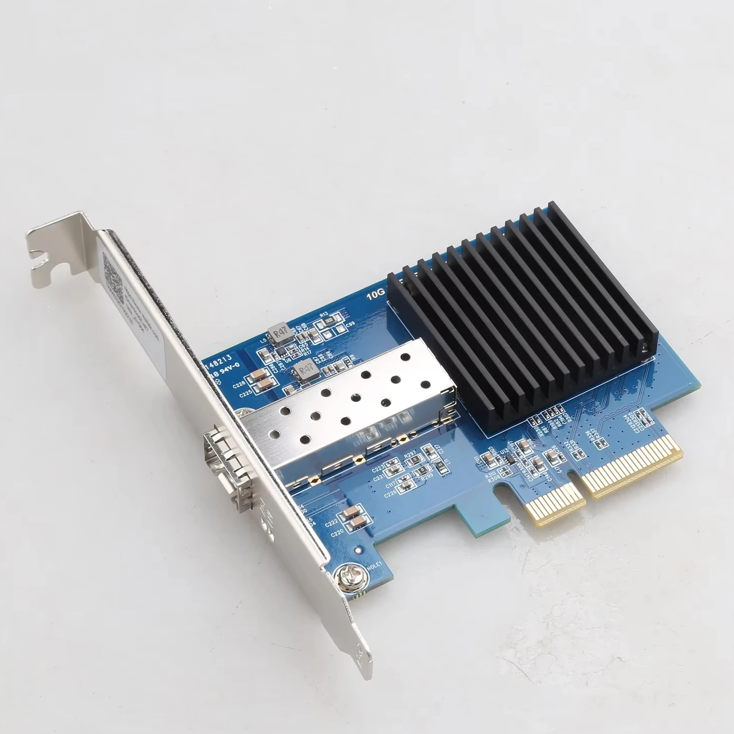

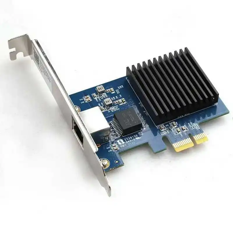

Da wird man regelrecht zugeschissen mit RTL8127-NICs - auch RTL8127 SFP-NICs
Warum die SFP-Karte PCIe 3 x4 hat - k.A.
