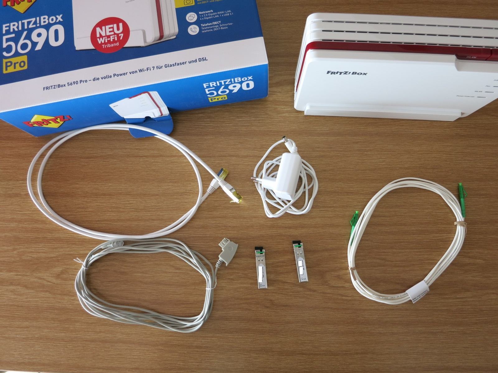

Der Lieferumfang besteht aus folgenden Teilen:
1. Fritzbox 5690 Pro
2. Netzgerät zur Fritzbox 5690 Pro, GSW04S12 311P0W211. Es ist ein 12 V Nertgerät, das maximal 3,5 A und damit (12 * 3,5=) 42 W bereitstellen kann.
3. Fritz-SFP-AON-Modul, für AON-GLF-Anschlüsse, also die GLF-Anschlüsse mit der geringeren Verbreitung bei Privatanschlüssen
4. Fritz-SFP-GPON-Modul, für GPON-GLF-Anschlüsse, wie meinen bei der Deutschen Glasfaser
5. GLF-Kabel 4m, LC / APC-LC / APC
6. DSL-Kabel 4m, TAE zu RJ45
7. Netzwerkkabel 1,5m, RJ45 zu RJ45
8. Installations- und Bedienungsanleitungen

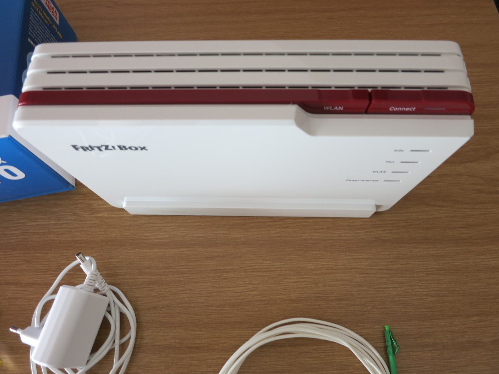

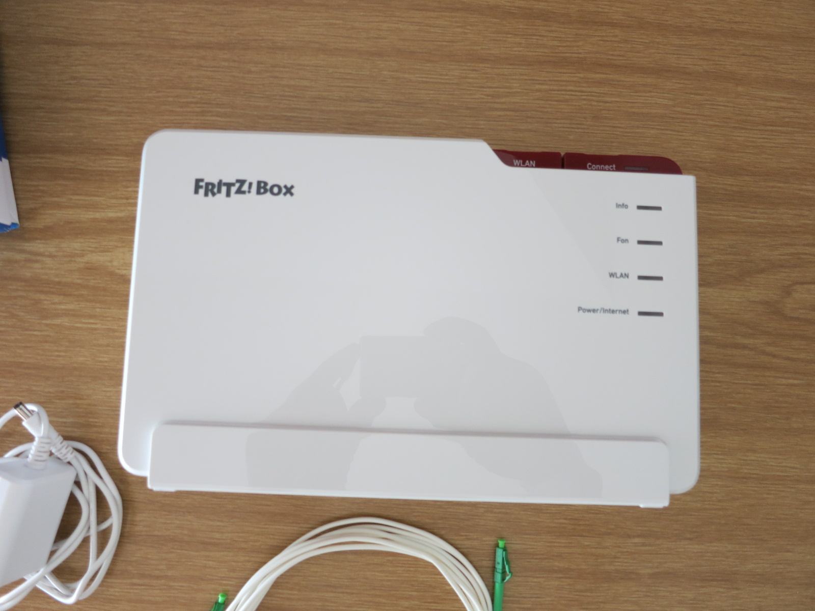

1.2 Ersteindruck Fritzbox 5690 Pro

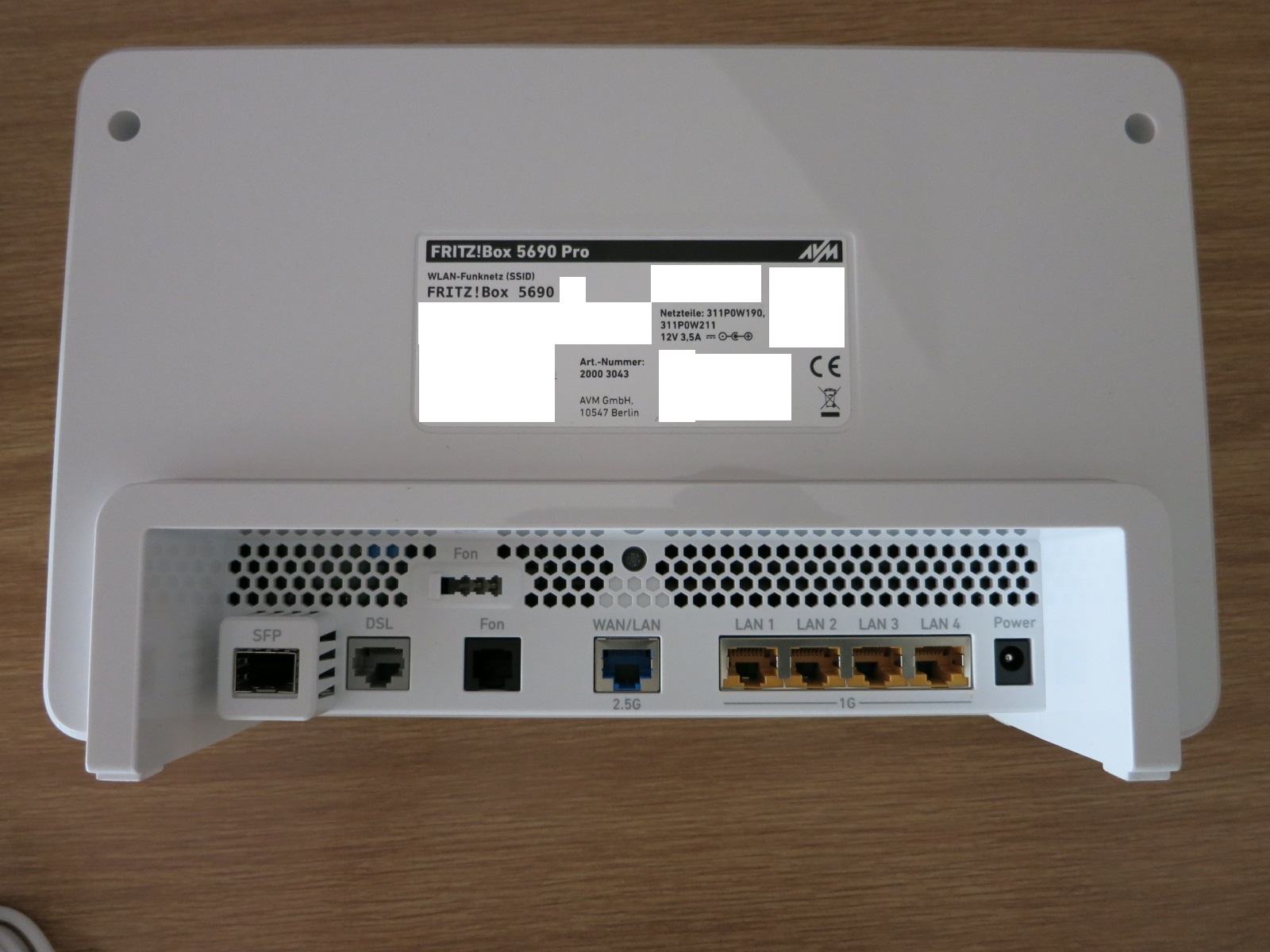

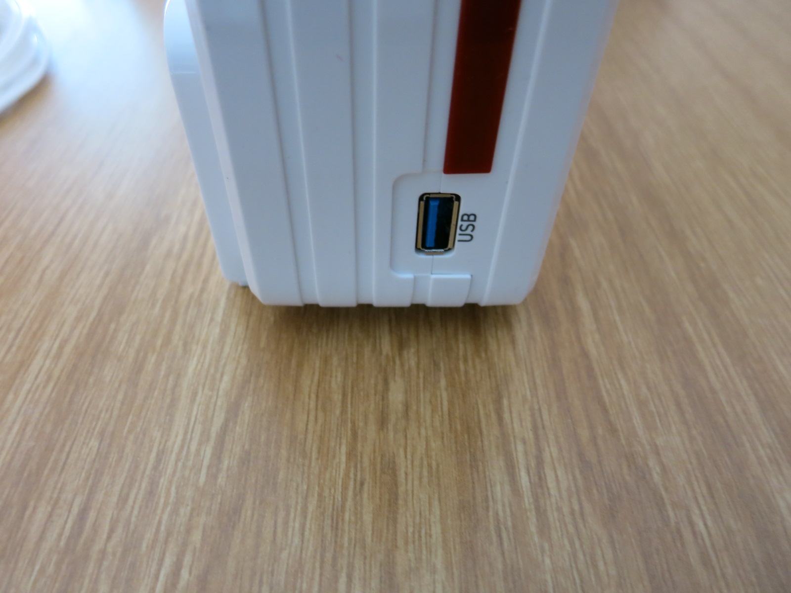

Die Fritzbox 5690 Pro wird sofort in bekannter Weise als Fritzbox erkannt. Das typisch weiße Design mit roten Zierelementen fällt einem sofort auf und man erkennt das Gerät als Fritzbox. Die 5690 Pro wirkt dabei wuchtig und groß. Sie ist von den Außenmaßen die deutlich größte, bisher gesichtete Fritzbox.
Es gibt keine Befestigungslöcher um die Firtzbox direkt an der Wand zu befestigen, man kann sie aber in der Länge einklemmen und einstecken. Einfach bei Geizhals oder Google die Suche betätigen und dort nach "Wandhalterung für AVM FRITZ!Box 5690 Pro" suchen, falls eine Wandbefestigung gesucht wird.
Insgesamt macht die Fritzbox 5690 Pro optisch vom Angucken und haptisch vom Anfassen einen guten wertigen Eindruck, den man auch so ihn sehr ähnlicher Weise von AVM gewohnt ist.

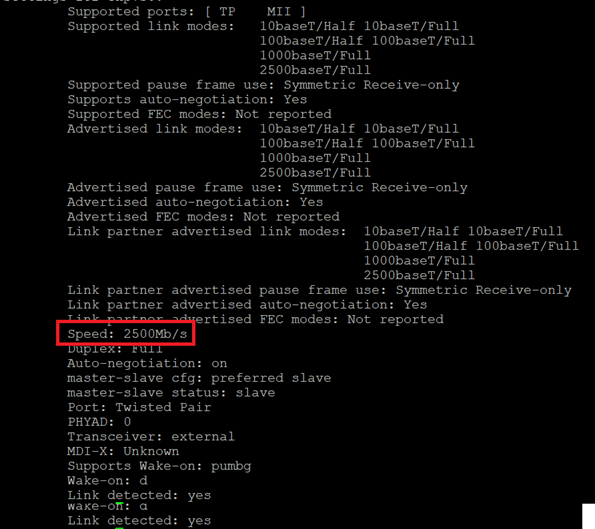

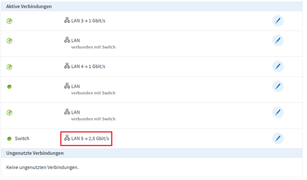

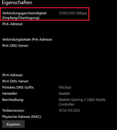

Um die LAN-Geschwindigkeit zu testen schließe ich die 5690 Pro an den bisherigen DSL-Anschluss an und ersetze die Fritzbox 7590. Bei der Auslieferung steht die WAN-Buchse auf WAN, die muss händisch auf LAN umgestellt werden. Ich stelle die WAN-Buchse auf LAN und auch auf 2,5G LAN. Anschließend klemme ich dort einen 2,5G Switch an.
Nachdem ich den Standrechner an den Switch angeklemmt wurde, ist dieser sofort auf 2,5G hochgesprungen in Windows 10.
In der Fritzbox > Netzwerk sieht man den Switch mit 2,5G angebunden:
Anschließend habe ich einen meiner Server-Rechner, der ebenfalls eine 2,5G LAN-Buchse hat, angeschlossen und auch über Linux funktioniert das 2,5G sofort. Mit ethtool und dem Adapter prüfe ich auch auf dem Linux-Rechner die Geschwindigkeit und es sind 2,5G wie erwartet:
Damit laufen die beiden Rechner mit 2,5G über den Switch und die WAN-Buchse und es können die Tests getätigt werden.

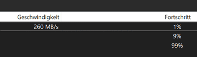

Ich lade einige Dateien per WinSCP hoch und es kommen sehr gute 260 MB/s, oder 2080 Mbit/s an:
In der Spitze waren es mal 275 MB/s. Beide LAN-Adapter von beiden Rechnern ist der Realtek 8125bg, sehr weit verbreitet bei Intel LGA1700, aber auch AMD LGA1718 und beim neuen Intel LGA1851 auch.

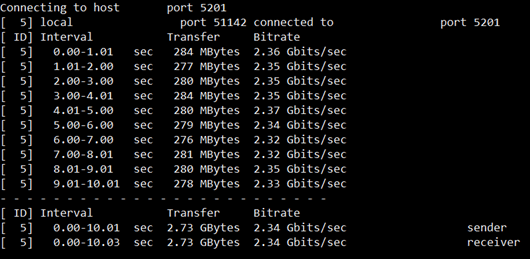

Auf dem Server-Rechner installiere ich iperf3 und lasse diesen als Server laufen. Auf dem Windows 10 gibt es iperf3 als portable Anwendung und ich lasse diese als Client laufen. Es kommen sehr gute 2,34 G heraus, diese geteilt durch 2,5G, ergeben sehr gute 93,6%:
Gefallen tut auch, dass die Geschwindigkeit von Windows zu Linux sehr gut funktioniert und es da keine Nachteile gibt.

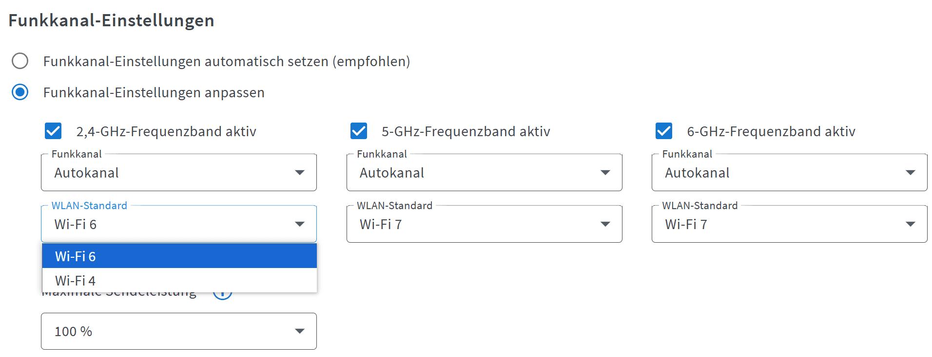

Eines der beworbenen Vorteile der Fritzbox 5690 Pro soll eben WiFi 7 und Zigbee sein. Die Fritzbox 5690 Pro hat als einzige, bisherige Fritzbox, nur das Dreiband 2,4 Ghz + 5 Ghz + 6 Ghz, die anderen, auch neuen Fritzboxen, wie 7690, 4690 haben nur das WiFi 7 Zweiband 2,4 Ghz + 5 Ghz.

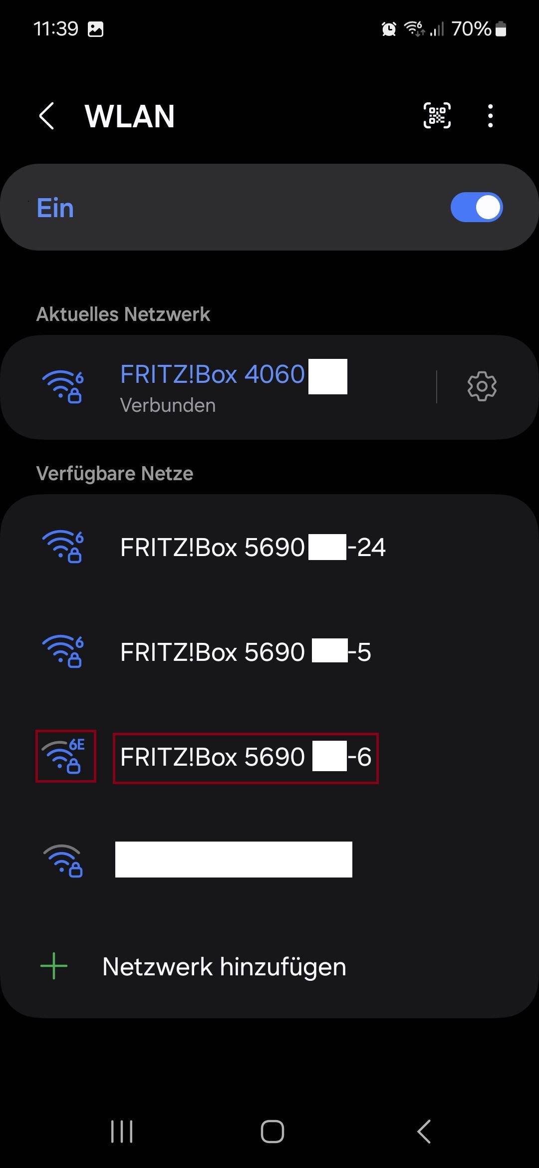

Um gleich den Vorteil der 5690 Pro und dem 6 Ghz Band zu testen, stelle ich in der Fritzbox ein, dass die Bänder jeweilige Netzwerke haben, auf die man sich verbindet. Die heißen dann FRITZ!Box 5690 Pro 24, FRITZ!Box 5690 Pro 5, FRITZ!Box 5690 Pro 6, für die jeweiligen Geschwindigkeiten. Ich nehme dann das Smartphone Samsung Galaxy S24, das einfache ohne Pro oder ohne Ultra und sehe bei der WLAN-Auswahl drei ähnliche Netzwerke. Ich verbinde mich natürlich mit dem 6 Ghz. Das S24 beherrscht nur WiFi 6E, Band-1 und -2 mit 6 und Band-3 mit 6E. Der Standrechner läuft noch immer am 2,5G Switch in 2,5G-Geschwindigkeit.
Es ist so, dass nur Band-2 und -3 in die Leistung von WiFi 7 kommen, das alte Band-1 2,4 Ghz bleibt bei WiFi 6 stecken:

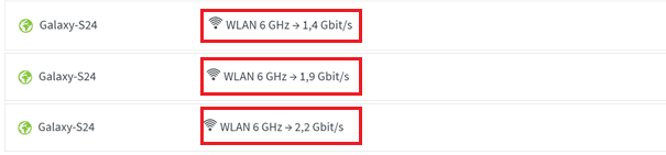

Hier im S24:
4.2 WinSCP-Datenübertragung
Damit stehen auch hier die Verbindungen und die Tests können getätigt werden. Anschließend öffne ich den FTP-Server mittels Cx Datei Explorer und verbinde mich wieder mit WinSCP darauf.
Die Geschwindigkeit ist anscheinend dynamisch und baut sich von ~850 Mbit zu max. 2300 Mbit auf.
Ich habe anschließend das seltsame Verhalten beobachtet, dass das Smartphone auf 6 Mbit runtertaktet um dann wieder auf 850 Mbit hochzutakten. Es springt sozusagen gewaltige Sprünge von 6 Mbit zu 850 Mbit und dann wieder runter. Eigentlich sollte es konstant bei 6 Mbit bleiben.

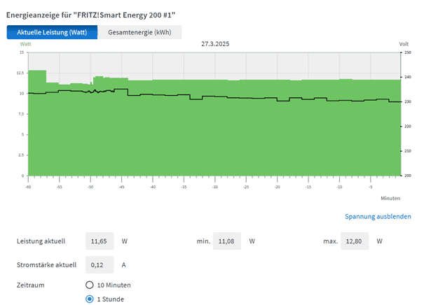

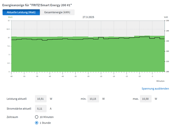

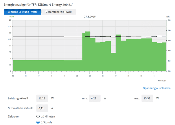

Die Fritzbox 5690 Pro läuft sobald der Stromstecker eingesteckt und mit Strom versorgt ist. Beim Start zeigt sich unmittelbar ein geringer Verbrauch von 4,2 W, der dann noch beim Start auf 15 W springt um dann über die Zeit auf 10,5 W Leerverbrauch abzufallen.
Werden Geräte, wie hier der 2,5G Switch, angeschlossen und in voller Bandbreite betrieben steigt der Verbrauch nur leicht an, auf etwa 12-13 W. Zumindest im LAN kann man gefühlt alles anschließen, voll betreiben und der Stromverbrauch steigt nicht wesentlich an.
Mir ist noch nicht klar, warum AVM dem neuen Netzgerät mehr Amper und damit mehr Watt gegeben hat. Vielleicht treiben einige WLAN-Geräte den Verbrauch in die Höhen von 42 W.
Gerne kann ich noch weitere Testfälle tätigen, auch mit dem Stromverbrauch. Bitte meldet euch einfach hier in dem Faden!

Hier im S24:

3. Relativ stromsparsam mit ~13 W, wie praktisch alle Fritzboxen, trotz erhöhter Maximalstromaufnahme des Netzgeräts von 42 W
4. 2,5G WAN-Buchse ist auch als LAN-Buchse möglich, dort kann man auch einen Switch betreiben und die volle Bandbreite nutzen

4. Nur eine 2,5G LAN-Buchse. Die eine LAN-Buchse, die vom WAN eingesetzt wird, reicht bei weitem nicht aus. Um das volle LAN mit den ~250 Adressen ausnutzen zu können müsste man alle ~250 Geräte an diese eine Buchse bringen und per Switches und Switches Switches weiter diese mit gestiegen Latenzen anschließen. Ein Switch hat meist maximal 24 Anschlüsse, man müsste praktisch elf davon in Reihe mit den Latenzen anschließen

6. Die Fritzbox 5690 Pro wird als WiFi 7 Gerät beworben. Das alte 2,4 Ghz Band-1 geht aber nur bis WiFi 6, das neue 7 kommt in dem Band-1 nicht zum Einsatz
7. WiFi 7 wird mit einer Maximalgeschwindigkeit von 11528 Mbit beworben. Wie bitte will man diese ~10G erreichen, wenn doch sonst alle Verbindungen max. 2,5G erreichen.
8. Beim Band-3, das 6 Ghz, fällt die Geschwindigkeit auf 6 Mbit ab und steigt dann wieder auf 850 Mbit. Das muss ein Stromsparverhalten sein, aber warum bleibt es nicht dann unten und spart Strom? Es kann auch am Smartphone Samsung Galaxy S24 liegen, ich muss es mir weiter angucken, stelle es hier aber erstmal als Negativpunkt ein
