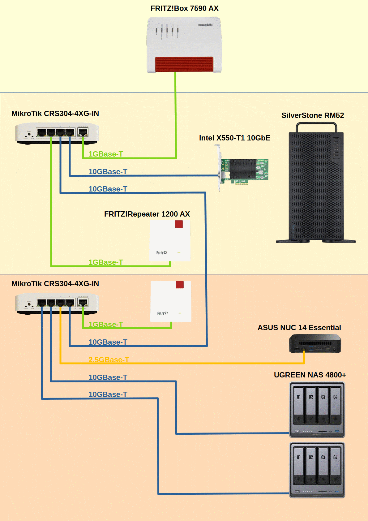

Ich habe ein 1G LAN mit Cat7 Kabeln überall. Um meine Backups zum NAS zu beschleunigen, habe ich mir überlegt auf 10G zu upgraden. Ich habe keine Verwendung für VLAN und eine niedrige Lautstärke bei den Komponenten ist mir sehr wichtig. Nach ein wenig Forensuche habe ich mir folgende zwei Switche + PCIE NIC ausgesucht um die Hardware in 3 Räumen zu verbinden. Switch (1) zu (2) Distanz ist um die ~25m.
Was meint ihr dazu? Gerne Kritiken zur Hardware oder Konfiguration.

Den ersten microtik könnte man noch gegen was günstigeres mit 2x10GB tauschen. Trendnet für 100 oder AliExpress für 50. Die Mikrotik haben durch ihre Qualität auch einen hohen idle Verbrauch von 8W, da ist der Trendnet zb besser.
Was ist der Silverstone für ein Rechner? Die X550 kann nicht sonderlich gut ASPM.
Ist ASPM fürs Stromsparen während Idle etc?
Im RM52 ist ein 9800x3D / 4090 Kombi, mit 4x M.2 und 2x SATA SSD, die X550 ist für den unteren PCIE gedacht =>

Da das ein normales System ist, ist es dann nicht so wichtig. Du könntest in der Theorie auch einen billig 2x 10GBit SFP Switch für den ersten Switch nehmen und ein GB-T Modul für den Uplink zum anderen reinstecken, wenn dir SFP im System hilft/wichtiger ist. Wenn dein Sys USB4 per Asmedia hat könntest du auch eine externe 10GBase-T Karte nehmen, falls intern zu voll wird. Ginge zb auch für den NUC als "Upgrade". GIbts auch in verschiedenen Ausbaustufen für 90€ bei AliE (minus Gutscheine/20%Cashbacks etc jetzt dann zum BF). #1 #2

Bei deinem AMD-System ist ASPM nicht unbedingt notwendig. Auf Intel-Systemen ist das wichtig. Die ausgewählte Hardware sieht gut aus. Wenn du noch etwas Strom sparen willst, kannst du eine Karte mit AQC-113 oder RTL8127 statt der X550 nehmen.

2x MikroTik CRS304-4XG-IN und ein 10Gtek für Intel X550-T1 gekauft, eingebaut und alles funktioniert bestens. NAS I/O ist nun fantastisch.

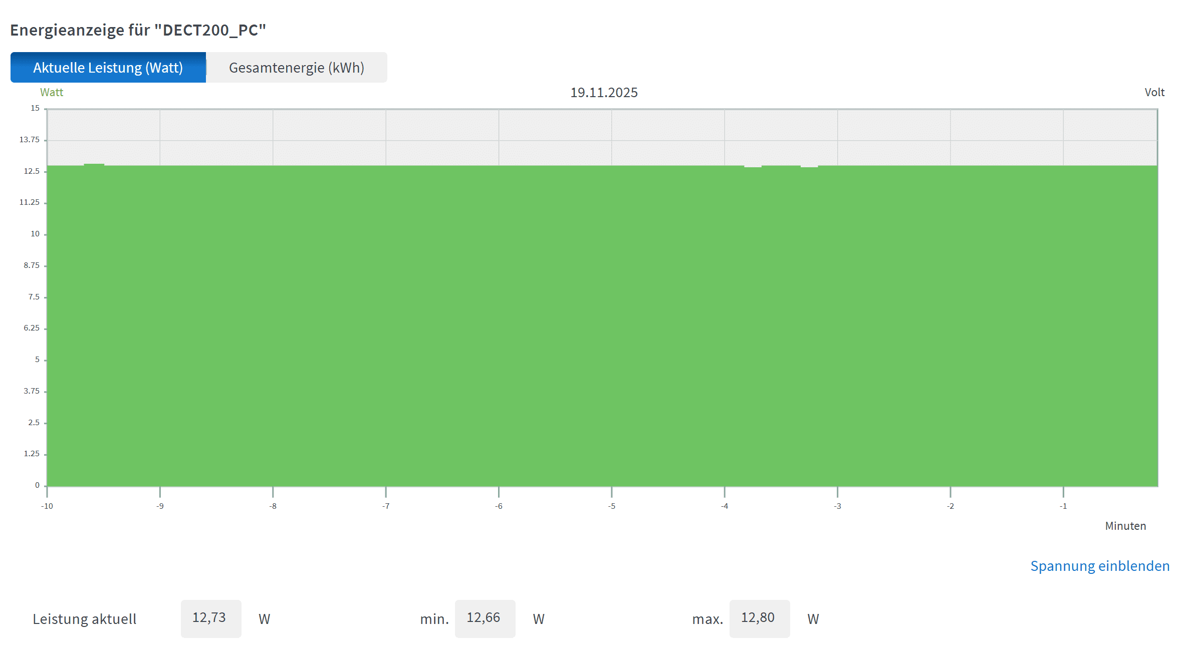

Kannst du mal messen, was ein MikroTik @ idle und load (1 oder mehrere Ports) so verbraucht?
Und bitte auch berichten, wie warm/heiß der Kühler wird

Idle ~10 Minuten sieht so aus mit 3x10G + 1x1G Verbindungen pro Switch. Das hier ist vom Switch(1) der am PC hängt, sah am DECT200 bei beiden ziemlich gleich aus mit 4 Kabeln dran.
Ich habe nichts zum Temperatur messen, aber es ist vielleicht 10°C wärmer als die Umgebungsluft - lauwarm.

Es ist ja auch nicht ganz schlecht, dafür daß es 10Gbit Kupfer ist. Es ist prinzipiell schlecht, da es Kupfer ist. Switche die nichts machen und dafür 12W verballern. Wir reden ja über das Daheim. Wieviel Auslastung pro 24h bekommt man da so hin? Das Zeug trödelt zu allermeist halt 23,5h am Tag. Oder?
Daheim ist IMHO eben das Trödeln signifikant. Wenn so ein Ding 25W bei Vollaction zieht, die am Tag kumuliert 20min. ausmachen, dann ist das peng. Was ist aber mit den restlichen 1440 Minuten? Die sind dann entscheidend.
Ist das gleiche wie mit den NICs. Was der Link sich selbst zieht ist nur sekundär, WENN das Gedöns die Trödelstufen ;) des ganzen Systems lahmlegt. Dann zieht der Desktop plötzlich dauerhaft 30W mehr aus der Steckdose, nur weil ein SchrottNIC - was grad nichts tut außer den Link zu halten - es vom Trödeln abhält.
