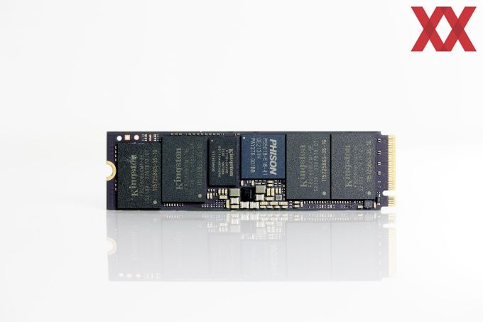

Mit der neuen FURY RENEGADE verdichtet Kingston sein aktuelles PCIe4-LineUp der Massenspeicher extrem. Mit den Eckdaten von Phison PS5018-E18, DDR4-Cache und 176-Layer-TLC-NAND ist unser Testmuster praktisch zu der KC3000 identisch und sollte damit auch in einem ähnlichen HighEnd-Bereich spielen. Die Unterschiede liegen im Detail bei den beiden Serien und bedürfen eines genauen Blicks. Während die KC3000 Modelle von 512 GB, 1.024 GB, 2.048 GB und 4.096 GB bewirbt, sind es bei der FURY RENEGADE "nur" 500 GB, 1 TB, 2 TB und 4 TB. Kingston verbaut jedoch nicht weniger NAND oder rundet schlichtweg anders, sondern tatsächlich agiert die SSD hier mit einem eigens zugesicherten Bereich für das Over-Provisioning, um dem Massenspeicher dauerhaft einen Boost in Form eines "Pseudo-SLC-Caches" bieten zu können.
Dies sollte zumindest theoretisch einen Vorteil im Alltag bieten, da die sequenzielle Schreibleistung einer SSD meist nur auf den idealen Leerzustand bezogen ist und die SSD daher den TLC-NAND als "Pseudo-SLC" beschreiben kann, zumindest eben so lange freier Speicher zur Verfügung steht. Over-Provisioning sorgt genau für den Effekt, diesen Boost dauerhaft nutzen zu können - im Gegenzug ist jedoch der nutzbare Speicher geringer als eigentlich verbaut. Betrachten wir daher zunächst die Schreib-Leistung der Kingston FURY RENEGADE.

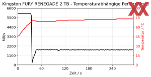

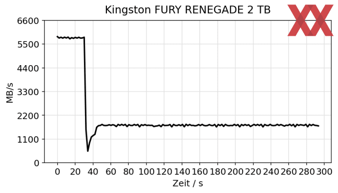

Im leeren Idealzustand kann die SSD praktisch ähnlich wie die KC3000 mit extremen Transferraten starten, bricht jedoch dann dauerhaft ein - bei der KC3000 hatten wir hier noch bessere Ergebnisse erhalten. Der Einbruch der FURY RENEGADE erfolgt nach 36 Sekunden, in denen bereits starke 210 GB Daten geschrieben wurden. Anschließend braucht die SSD einen kurzen Moment, um dann weiter mit etwa 1.750 MB/s die Speichermodule weiter beschreiben zu können. Am Ende der Messung sind 663 GB an Daten auf dem Massenspeicher verewigt worden - eine Masse, die sich kaum im Alltag wiederfinden sollte. Auch wenn also das Diagramm auf einen flüchtigen Blick ernüchternd wirkt, sollte dieser Aspekt stets in Erinnerung gerufen werden.

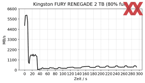

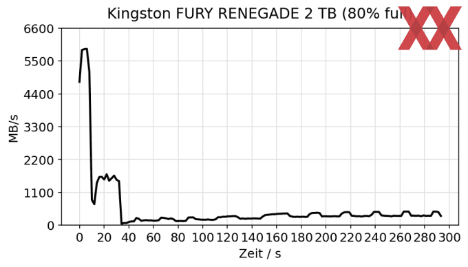

Füllen wir anschließend die SSD auf einen Stand von etwa 80 % und wiederholen den Test, ergibt sich logischerweise ein anderes Bild. Auch hier kann die FURY RENEGADE zunächst mit maximaler Geschwindigkeit starten, doch bereits nach acht Sekunden und damit 45 GB geschriebenen Daten, bricht diese stark ein. Zwar kann noch weitere 28 Sekunden mit durchschnittlich mehr als 1.600 MB/s der Speicher gefüllt werden, doch nach insgesamt 38 Sekunden und 88 GB Schreibmenge ist praktisch Schluss. Was bis zum Ende des Tests noch gemessen wird, erinnert eher an schnelle Festplatten als an HighEnd-SSDs, wobei nach fünf Minuten dennoch mehr als 160 GB Daten geschrieben wurden.
Insgesamt überraschen die Ergebnisse nicht, haben wir doch schon eine Reihe von Modellen mit Phison-PS5018-E18 und Microns neustem TLC-NAND getestet, sowohl mit wie auch ohne Over-Provisioning. Die Ergebnisse waren hier allesamt recht ähnlich, meist ist lediglich das Verhalten zum Gesamtergebnis hin unterschiedlich. Power-User, die auch ihre letzten 10 % an freiem Speicher mit konstanter Geschwindigkeit beschreiben müssen, werden hier bei praktisch allen aktuellen TLC-Modellen nicht glücklich. Typischere Nutzer wie Gamer hingegen dürften diese Leistungseinbrüche jedenfalls im Alltag nicht provozieren können, sondern profitieren eher von schnellen Leistungsspitzen, wenn kurzfristig doch einige Gigabyte Daten geschrieben werden müssen.
