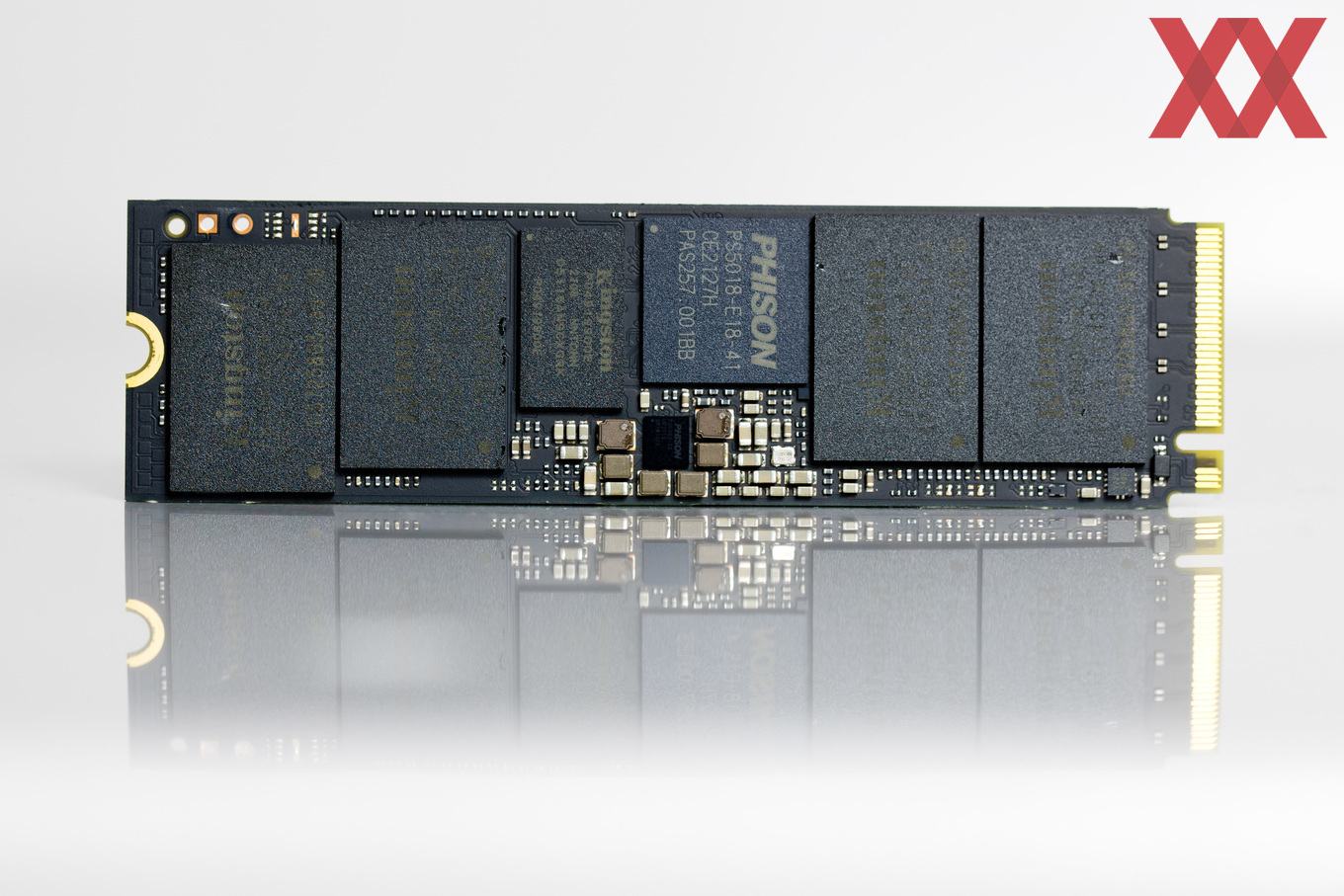

Auch wenn es auf den ersten Blick nicht ersichtlich scheint, befindet sich auf der KC3000 kein einfaches Papieretikett, sondern ein Grafit-Aluminium-Klebestreifen, der neben gut aussehen auch die Wärme von der SSD abführen soll. Da dieser verklebt ist, gilt beim Entfernen große Sorgfalt und auch Fingerspitzengefühl - Zuhause würden wir ohnehin an dieser Stelle klar davon abraten, da damit auch ein Ende der Garantie einher geht. Zudem kann der Streifen praktisch nicht mehr angebracht werden, da die Klebewirkung verloren geht und der Streifen verknittert wird. Wir sind im Anschluss an die durchgeführten Tests dennoch das Wagnis eingegangen, um einen Blick auf die Komponenten zu werfen.
Bekannt erscheint uns zunächst natürlich der verwendete Speichercontroller PS5018-E18. Dieses aktuelle Modell von Phison haben wir bislang auf einer ganzen Reihe von aktuellen SSDs gesehen und getestet. Spezifiziert wurde er im Falle der Kingston KC3000 mit jeweils 7.000 MB/s lesend wie schreiben. Verglichen mit der Seagate FireCuda 530 geht Kingston hier also schreibend gut 100 MB/s schneller zu werke und damit an das Maximum, das Phison dem Controller zuschreibt, lesend hingegen ist die Seagate mit 7.300 MB/s schneller angegeben (Phison gibt hier maximal 7.400 MB/s an).
Auffällig abseits des Controllers sind natürlich die Speichermodule für NAND und DRAM. Diese sind jeweils mit Kingston gelabelt, obwohl es sich dabei nicht um eine Eigenfertigung handelt. Inwiefern hier also spezifisch für die KC3000 Anpassungen vorgenommen wurden, bleibt fraglich. Beim NAND handelt es sich schließlich bekanntlich (und beworben) um Microns aktuellen 176-Layer TLC. Der DRAM lässt sich nicht vollständig aufschlüsseln, benannt ist er als "Kingston P04919900E" und ist in jedem Fall DDR4, da der Controller nur dafür spezifiziert ist.

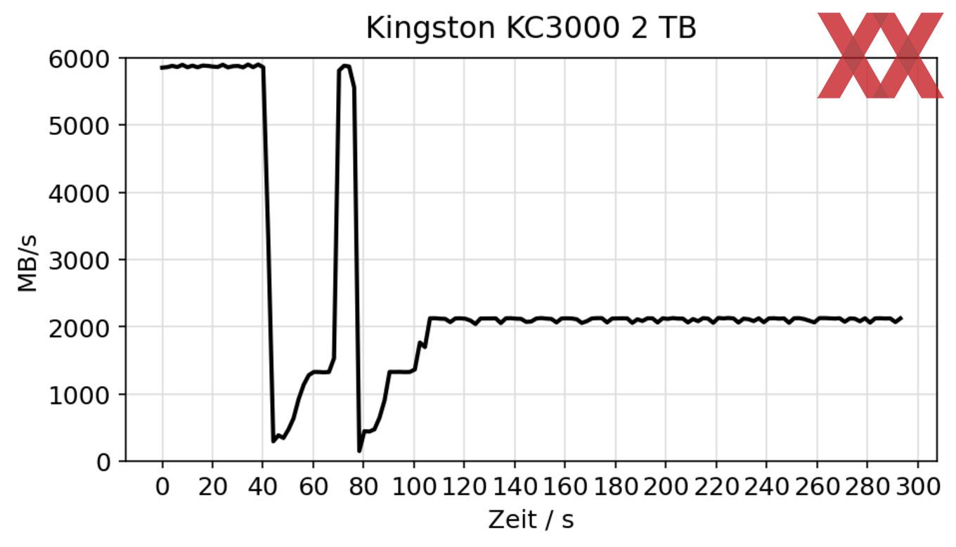

Testen wir also zunächst, wie sich der NAND tatsächlich beim extremen Schreiben verhält. Mittels SSDStresstest füttern wir die SSD daher mit der größtmöglichen Datenmenge und wir sehen dabei deutlich, dass die KC3000 zunächst ziemlich genau 40 Sekunden fast 6.000 MB/s auf den Speicher schreibt. Das entspricht also fast 240 GB. Danach benötigte unser Sample eine kleine "Verschnaufpause", ehe sie nochmals kurzzeitig den Turbo zündete und anschließend auf extrem guten 2.000 MB/s bis zum Ende verblieb.
Interessanterweise unterscheidet sich die Kingston KC3000 damit deutlich von der Seagate FireCuda 530 oder der Crucial P5 Plus. Zwar sind die Leistungseinbrüche bei 43 s und 78 s nicht sehr schön, doch mit dem Peak nach 70 s sind diese "Dellen" praktisch ausgebügelt. Die Anschließenden 2.000 MB/s hingegen sind exzellent und sogar noch besser als bei der Corsair MP600 Pro.
