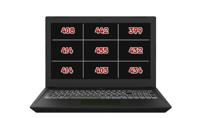

Abgesehen von direkter Sonneneinstrahlung oder vergleichbaren Lichtverhältnissen ist die Helligkeit des Display hoch genug. In der Spitze konnten 455 cd/m² gemessen werden, an der dunkelsten Stelle bei maximaler Einstellung immer noch 399 cd/m². Daraus resultiert eine gute Homogenität, Helligkeitsunterschiede sind mit bloßem Auge nicht zu erkennen.
