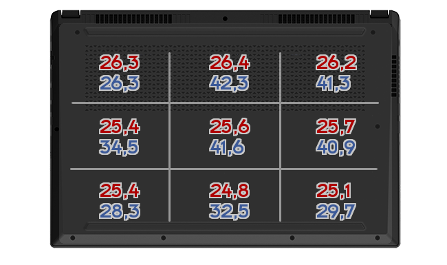

Allerdings sollte man zuvor den Sitznachbarn warnen: Mit 50,6 dB(A) erreicht der in der Tastatur-Einheit steckende Lüfter eine ohrenbetäubende Lautstärke, die aufgrund der Frequenzen noch störender wirkt. Zumindest sorgt die Kühlung dafür, dass die Gehäusetemperaturen in einem erträglichen Bereich bleiben. Punktuell wurden auf der Unterseite der Tastatur-Einheit zwar rund 42 °C gemessen, im Schnitt erwärmte sich das Surface Book 2 auf dieser Seite aber nur auf knapp 37 °C.
