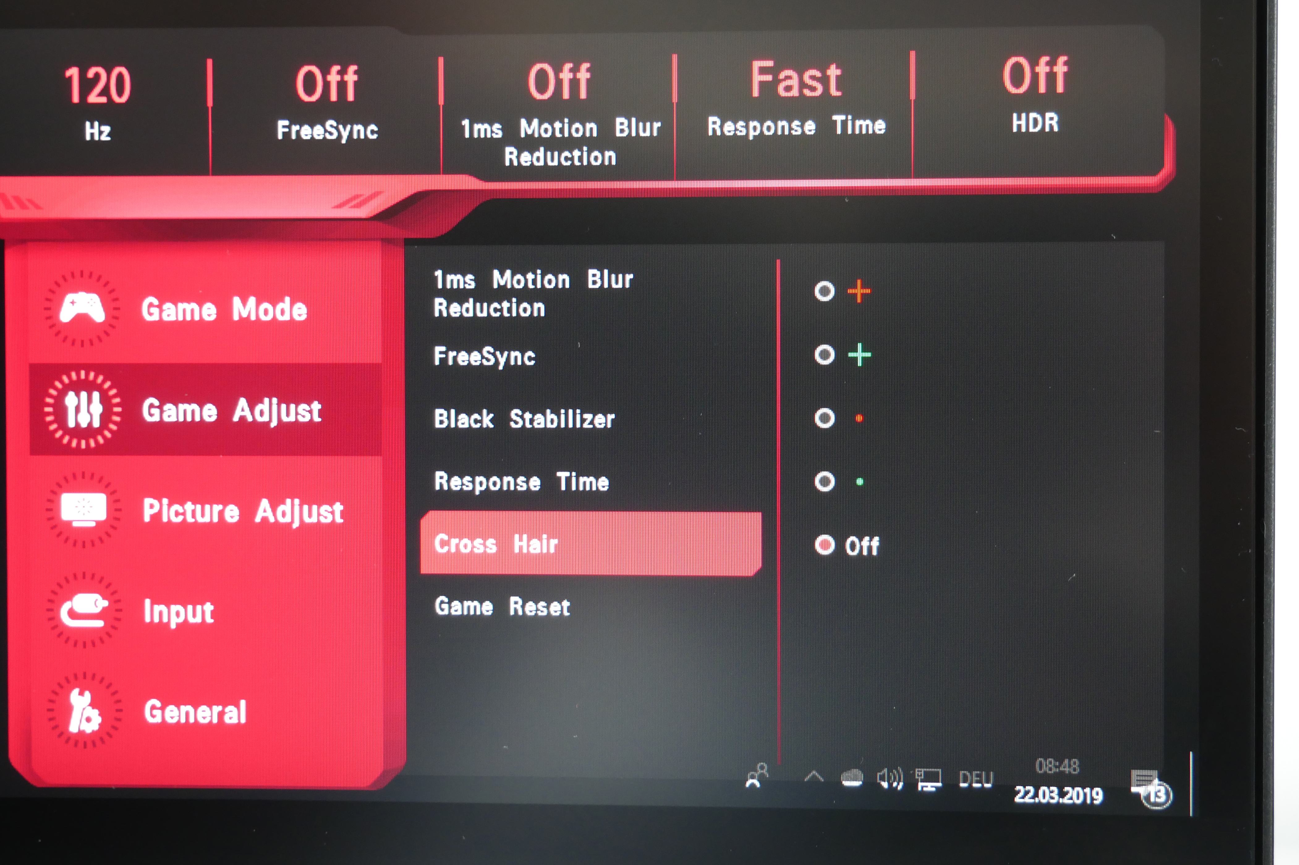

Anders als noch beim G-Sync-Modell ist die F-Version nicht auf 120 Hz maximal limitiert, sondern kommt mit maximal 144 Hz daher. Die Unterschiede fallen in der Praxis nun nicht allzu groß aus, etwas mehr Spielraum nach oben ist aber nie verkehrt. Das bedeutet aber im Umkehrschluss auch, dass die Grafikkarte in der Lage sein muss, bei aktuellen Games bei einer Auflösung von 3.440 x 1.440 Bildpunkten 144 fps zu generieren, ansonsten kommt der Vorteil nicht beim Nutzer an.
Ist dem der Fall, kann der 34-Zöller mit einer angenehm direkten Darstellung aufwarten, die natürlich gerade bei Shootern ihre Vorteile auf der ganzen Linie ausspielen kann. Gleichzeitig erweist sich das Panel als recht reaktionsschnell, sodass es kaum zu einer sichtbaren Schlierenbildung kommt. Um Nachzieh-Effekte zu minimieren, gibt es natürlich auch beim 34GK950F das Overdrive-Feature. Die Einstellung "Fast" hat in unseren Versuchen das beste Ergebnis erzielt. Das Input-Lag lag mit 16,4 ms auf keinem Spitzenniveau, eine Verzögerung war aber rein subjektiv nicht wahrnehmbar.
Anders als die G-Sync-Version bietet der 34GK950F Motion Blur. Dieses kann bei 120 oder 144 Hz genutzt werden. Allerdings kann es bei 120 Hz zu Darstellungsproblemen kommen. Diese traten bei unseren Tests im 144-Hz-Modus allerdings nicht auf, sodass wir diesen empfehlen würden. Die maximale Helligkeit wird in diesem Modus auf 225 cd/m² reduziert, was aber noch immer ein brauchbares Helligkeits-Niveau darstellt.
Gab es ursprünglich noch eine klare Unterteilung zwischen F- und G-Modell, sieht seit der CES 2019 (Link) etwas anders aus. Damals kündigte NVIDIA an, künftig auch VRR zu unterstützen, sodass die F-Version auch mit NVIDIA-Karten genutzt werden kann. In unseren Versuchen funktionierte FreeSync wie zu erwarten ohne jegliches Problem und auch bei G-Sync konnten wir keine Ausrutscher feststellen.
