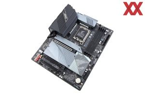

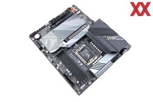

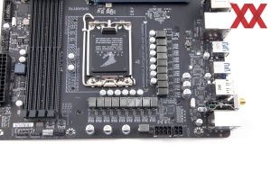

Das B660 AORUS Master DDR4 kommt auf die ATX-Abmessungen. Dabei ist die Farbe Schwarz generell auf der dominierenden Seite, doch einige Kühler sind dagegen in Grau gehalten.

| Phasen/MOSFETs | 18 Phasen (16+1+1) 16x OnSemi NCP302155 (VCore, 55A) 1x OnSemi NCP302155 (GT, 90A) 2x OnSemi NTMFS4C06N (AUX, 69A) 1x OnSemi NTMFS4C10N (AUX, 46A) |

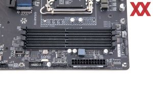

| Speicherbänke und Typ | 4x DDR4 (Dual-Channel), max. 5.333 MHz |
| Speicherausbau | max. 128 GB (mit 32-GB-UDIMMs) |

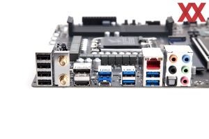

| USB | Chipsatz: 1x USB 3.2 Gen2x2 (1x extern), 2x USB 3.2 Gen2 (1x extern, 1x intern), 4x USB 2.0 (4x intern) 2x Realtek RTS5411: 6x USB 3.2 Gen1 (4x extern, 2x intern) Genesyslogix GL850G: 4x USB 2.0 (4x extern) |
| Grafikschnittstellen | 1x HDMI 2.1 Output 1x DisplayPort 1.2 Output |
