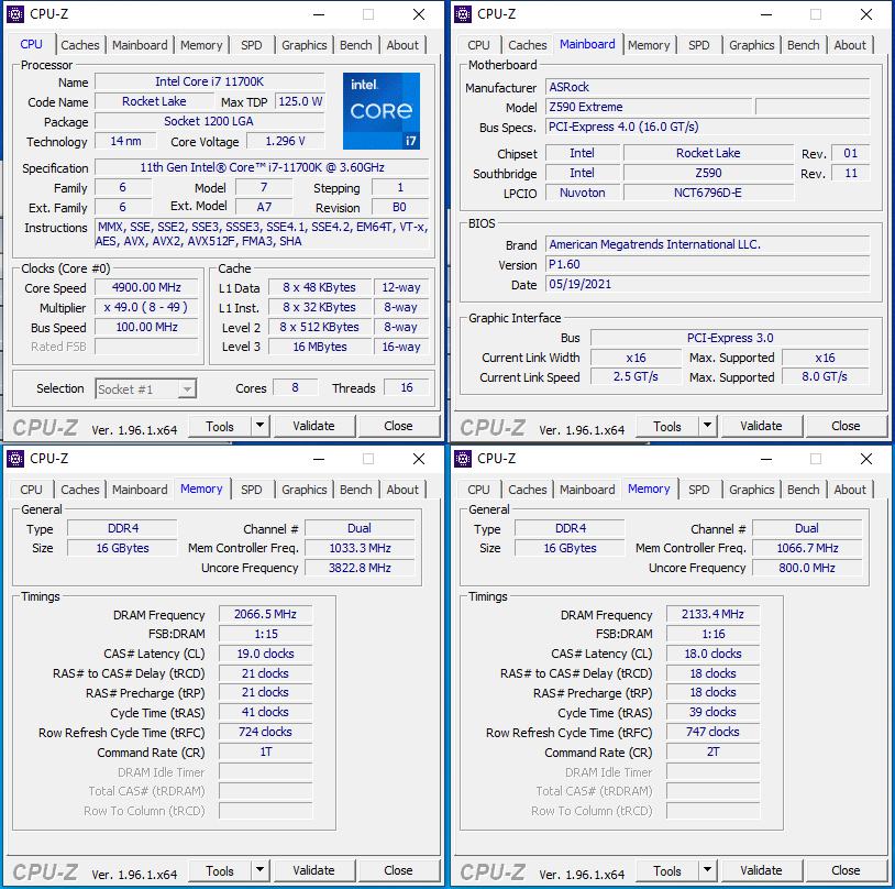

Dem ASRock Z590 Extreme haben wir angemerkt, dass es nicht für Taktrekorde konzipiert wurde. Zwar konnte das Mainboard mit hinterlegten 5 GHz booten, stabil war dies jedoch trotz hoher VCore nicht. Demnach mussten wir einen Gang zurückschalten und sind auf 4,9 GHz gegangen, was den positiven Nebeneffekt hatte, das wir die VCore noch etwas senken konnten. Im BIOS waren jedoch 1,3 V nötig, damit es zu keinen Fehlern oder gar Abstürzen kam.
Bei der Arbeitsspeicher-Übertaktung war es hingegen eher zwiegespalten: Während es der XMP-Nutzung und den daraus resultierenden DDR4-4133 und eine manuelle Übertaktung auf DDR4-4266 und schärferen Latenzen im Gear-2-Modus angemessen war, reichte es beim Gear-1-Mode nur bis DDR4-3466. Die Nutzung von DDR4-3600 mit synchronem IMC-Takt stellt für das ASRock Z590 Extreme ein Problem dar, was bei einem eventuellen Kauf der Platine bedacht werden sollte.

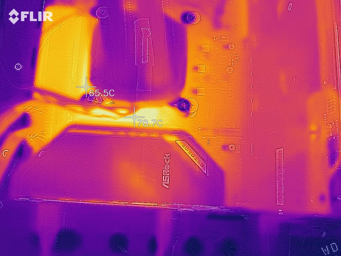

Um die Hitzeentwicklung des VRM-Bereichs besser beurteilen zu können, haben wir für diesen Test die Flir One Pro (Android USB-C) eingesetzt, die für unser Einsatzgebiet absolut ausreichend ist und Temperaturen von -20°C bis +400°C mit einer Genauigkeit von ±3°C oder ±5%, je nach Umgebungstemperatur, erfassen kann. Die Wärmebild-Auflösung beträgt 160 x 120 Pixel und das erstellte Bild löst mit 1.440 x 1.080 Pixel auf.
Der Prozessor wird unter Berücksichtigung der BIOS-Default-Settings mit Prime95 inkl. AVX unter Volllast gesetzt. Nach fünf Minuten Laufzeit erstellen wir das Wärmebild.
Schon während der Benchmarks ist uns aufgefallen, dass die VRM-Kühler ordentlich warm werden. Und bei der Wärmebild-Analyse wird dies - trotz einer Umgebungstemperatur von 23°C - nun umso deutlicher. Die Höchsttemperaturen kratzen mit 78,7°C fast an der 80°C-Marke und das mit BIOS-Default-Werten.
