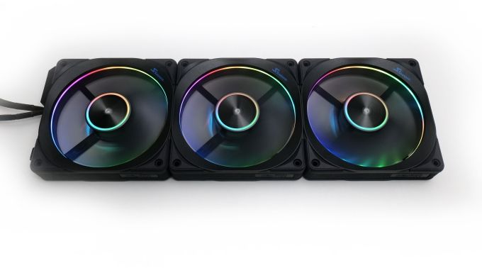

Seasonic kann mit den MagFlow-Lüftern überraschen. Zum einen ist es schon beachtlich, dass der Netzteilspezialist nun überhaupt eigene Lüfter anbietet. Zum anderen hat uns aber die magnetische Kopplung der Lüfter positiv überrascht. Es gibt schon eine Reihe von Herstellern, die ein direktes Koppeln von Lüftern und damit weniger Kabelchaos ermöglichen. Bei den Phanteks D30-120 werden seitlich Verbindungsstücke angeclipst, zusätzlich gibt es Asnchlusskabel und Kunststoffecken, die ebenfalls geclipst werden. Das Lösen der einzelnen Elemente erfordert dann einiges Fingergeschick. Corsair hingegen arbeitet bei den iCUE LINK QX120 RGB hingegen mit Verbindungselementen und Kabeln, die eingesteckt werden - diese Lösung ist nach unserem Empfinden schon nutzerfreundlicher.
Die Seasonic-Lüfter legen bei der Nutzerfreundlichkeit nun aber noch eine Schippe drauf. Hier spart man sich zusätzliche Clips oder Verbinder: Die Lüfter werden einfach direkt magnetisch gekoppelt. Und auch die Kabel docken einfach magnetisch an. Dabei sind die eingesetzten Magnete stark genug, um für eine verlässliche Verbindung zu sorgen. Beim Kabel sollte man allerdings kontrollieren, dass sein Anschlussstück wirklich richtig am Lüfter sitzt. Ansonsten kann es zu Kontaktproblemen kommen, die dann Lüfterfunktionen einschränken. Uns wurde z.B. einmal kein PWM-Signal ausgelesen, obwohl der Lüfter lief.
Von der Verbindung her am ehesten vergleichbar wären noch Thermaltakes SWAFAN EX RGB-Modelle - allerdings nutzt Thermaltake einen eigenen Anschluss. Zur Steuerung der Lüfter und der Beleuchtung wird deshalb zwingend ein Thermaltake-Controller und die TT RGB PLUS-Software benötigt. Die Seasonic-Lüfter sind mit ihren Standardanschlüssen hingegen deutlich flexibler zu steuern.
Trotz sehr ähnlicher Gestaltung unterscheiden sich die beiden Lüftermodelle deutlich voneinander. Der MagFlow 120 ARGB zeigt im Betrieb schmale Leuchtringe an Nabe und Rahmen. Damit werden Nutzer angesprochen, die etwas dezentere A-RGB-Lüfter suchen. Die Unterschiede zwischen beiden Seasonic-Lüftern erstrecken sich aber auch auf Performance und Lautstärke. Die unterschiedlich gestalteten Rotoren sorgen dafür, dass der trotz des gleichen Drehzahlbereichs der deutlich leistungsstärkere Lüfter ist. In den weniger restriktiven Szenarien gehört er auch zu den performantesten Lüftern im Testfeld. Der MagFlow 120 ARGB ist deutlich leistungsschwächer und fällt auch hinter eine ganze Reihe von anderen A-RGB-Lüftern zurück. Die etwas geringere Lautstärke kann den Performancenachteil im Vergleich zum MagFlow 1225 PWM nicht ausgleichen.
Ganz flüsterleise lassen sich beide Lüfter nach unseren Eindrücken nicht betreiben. Die leichten Nebengeräusche bei Minimaldrehzahl sollten aber nur Silententhusiasten stören. Sie greifen lieber zu Modellen wie z.B. den be quiet! Silent Wings 4 und Silent Wings Pro 4.
Seasonics MagFlow-Lüfter überzeugen vor allem mit der besonders nutzerfreundlichen, magnetischen Kopplung. Der MagFlow 120 ARGB schwächelt allerdings etwas bei der Kühlleistung. Sein unbeleuchtetes Geschwistermodell MagFlow 1225 PWM kann hingegen gerade als Gehäuselüfter mit guter Performance punkten. Dieses Modell verdient sich dann letztlich vor allem auch wegen der praktischen Magnetverbindung einen Technik-Award.
