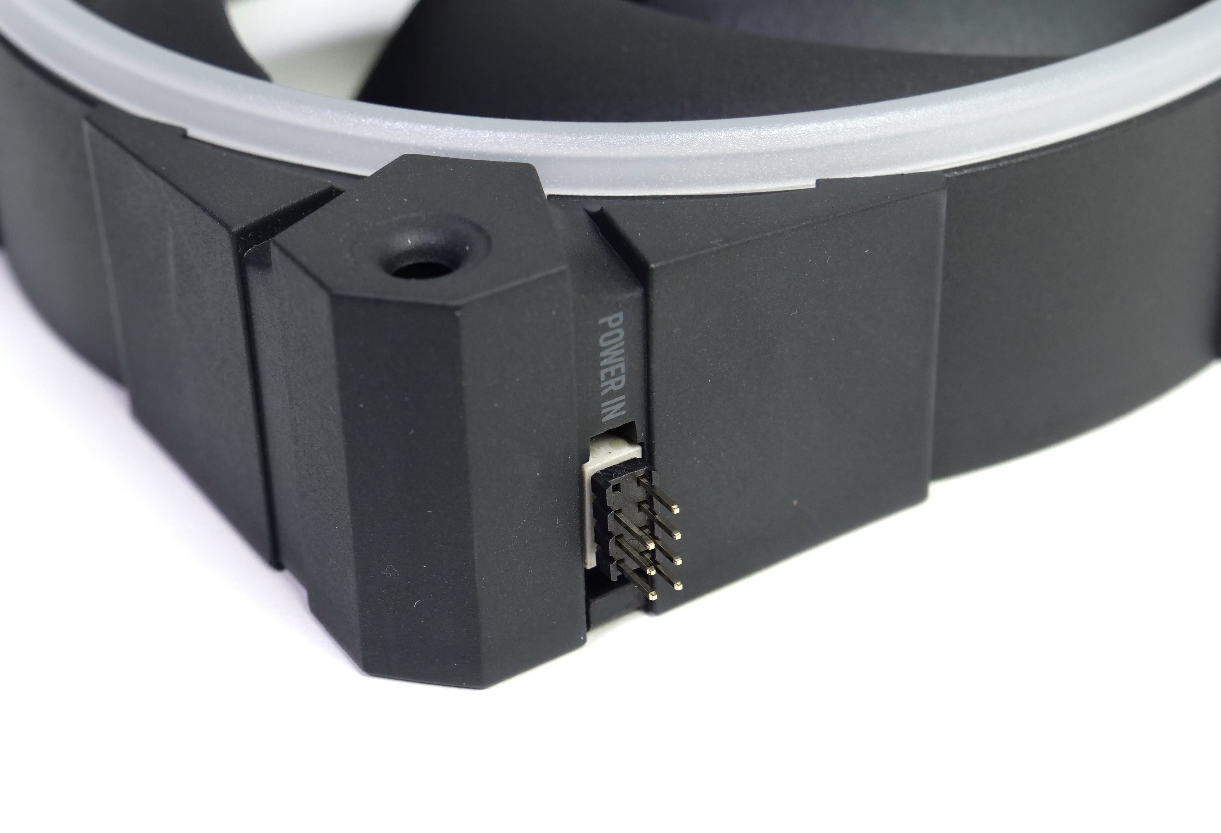

Der Lüfter wirkt nicht nur optisch recht dick, er sprengt auch tatsächlich die übliche Bauhöhe von 25 mm und ragt ganze 30 mm in die Höhe. Solange man ihn mit den mitgelieferten Schrauben als Gehäuselüfter montiert, sollte das in der Regel kein Problem sein. Eine alternative Nutzung als Lüfter an einem Prozessorkühler oder Radiator wird aber so erschwert. Die modularen Kabel können mit zwei siebenpoligen Anschlüssen am Lüfter verbunden werden. Der weiße Power-In-Anschluss dient der Stromversorgung und Steuerung von Lüfter und Beleuchtung.
Mit dem dunklen Connect-Anschluss können weitere BioniX P120 A-RGB verbunden werden. Maximal können laut Arctic bis zu fünf Lüfter miteinander gekoppelt und über einen A-RGB-Anschluss am Mainboard bzw. am Arctic A-RGB-Controller gesteuert werden.
