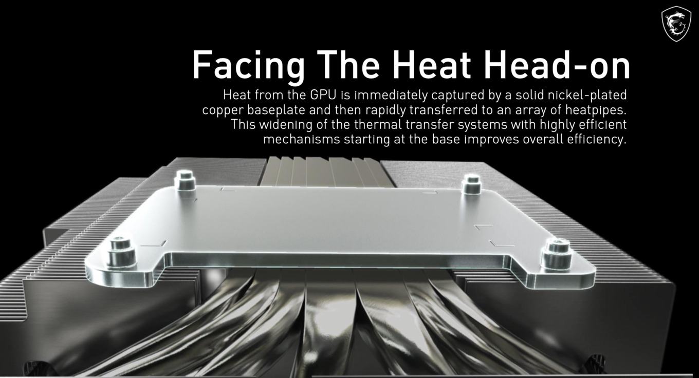

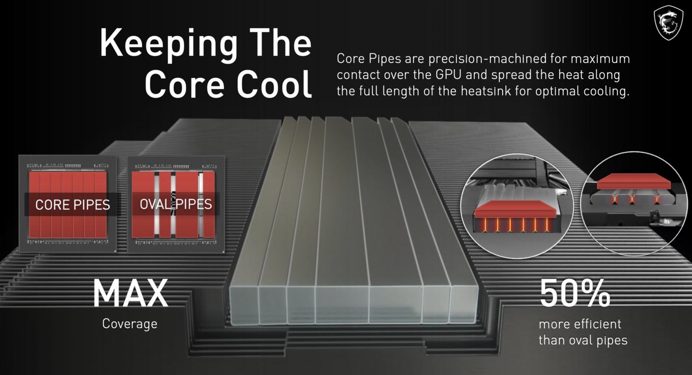

Der Kühler versorgt neben der GPU auch die acht Speicherchips und sämtliche Komponenten der Spannungsversorgung. Auf einen direkten Kontakt zwischen der GPU und den Heatpipes verzichtet MSI bei der GeForce RTX 3080 Suprim X. Stattdessen ist eine vernickelte Kupferplatte dazwischen vorhanden.
Dennoch aber versucht MSI den Kontakt zwischen den Heatpipes und dem Kühler zu optimieren. Die üblicherweise runden oder ovalen Heatpipes werden abgeflacht, um die Kontaktfläche zu vergrößern.
