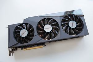

Gigabyte geht für die GeForce RTX 3080 Eagle OC 10G hinsichtlich der Kühlung den klassischen Weg. Wir sehen also drei Axiallüfter auf der Front. Den massiven Kühlkörper unter den Lüftern umfasst Gigabyte mit einem Gehäuse, welches in Richtung des PCI-Express-Steckplatzes und der Stirnseite der Karte Öffnungen besitzt. Die Kühlfinnen führt Gigabyte quer zur Karte, sodass die Luft entsprechend der beschriebenen Öffnungen entweichen kann.
Hinsichtlich des Designs hält sich Gigabyte bei diesem Modell zurück. Der bläulich-grau gehaltene Kühler besitzt keinerlei optische Aufmerksamkeiten.

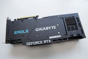

Die Rückseite der Karte besetzt Gigabyte mit einer Backplate, welche das komplette PCB abdeckt. Hier sehen wir dann auch die Schriftzüge, welche den Hersteller und die Modellserie aufzeigen. Die Karte deutlich höher als die Founders Edition, aber einen entsprechenden Größenvergleich werden wir noch anstellen.

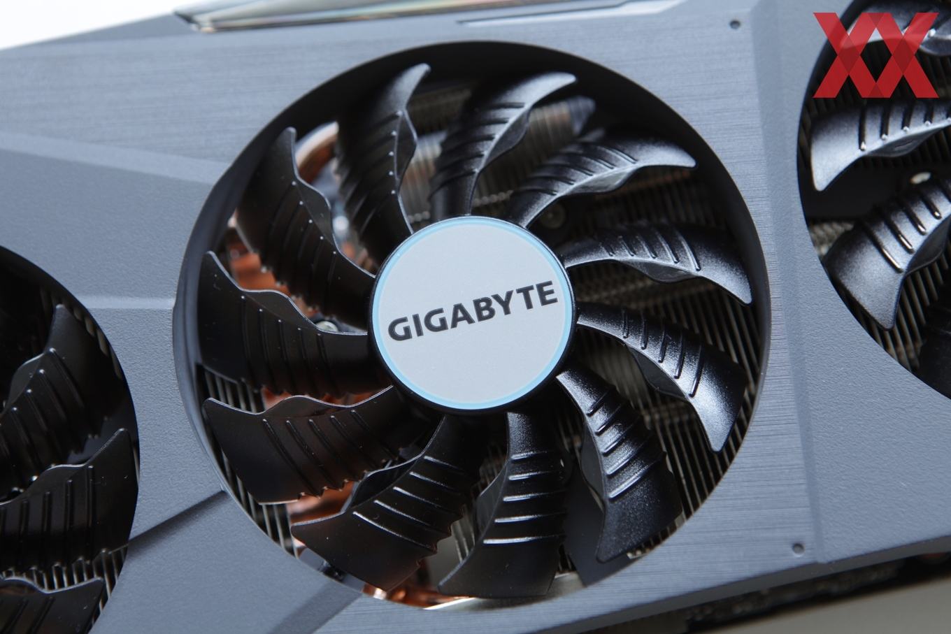

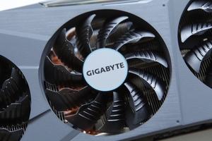

Die drei Axiallüfter auf der Karte haben einen unterschiedlichen Durchmesser. Der erste Lüfter in direkter Nähe zur Slotblende hat einen Durchmesser von 80 mm. Die zwei weiteren kommen auf 90 mm. Zudem drehen die Lüfter in unterschiedliche Richtungen. Der mittlere dreht rechts herum, die beiden äußeren jeweils links herum. Gigabyte verspricht sich durch diese Maßnahme wenige Turbolenzen und einen höheren Druck des Luftstroms.
Die Lüfter auf der Gigabyte GeForce RTX 3080 Eagle OC 10G arbeiten in einem semipassiven Betrieb. Erst ab einer Temperatur von 56 °C beginnen sie sich zu drehen. Liegt keine Last an und die GPU-Temperatur sinkt unter 42 °C schalten sie sich wieder ab. Diese Funktion hat NVIDIA nun aber auch für seine Founders Edition umgesetzt und somit ist der semipassive Betrieb kein Alleinstellungsmerkmal der Custom-Designs mehr.

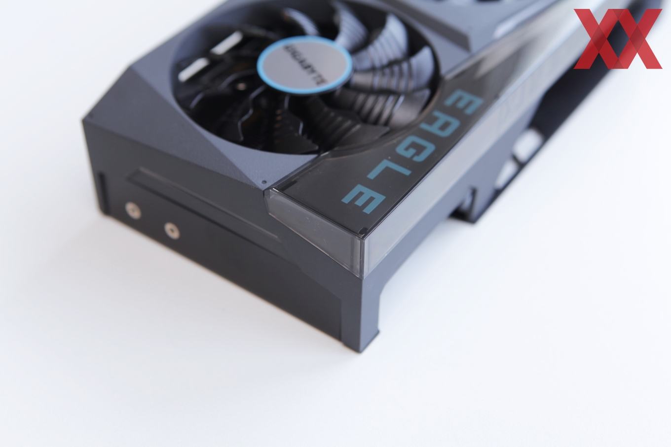

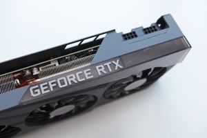

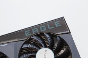

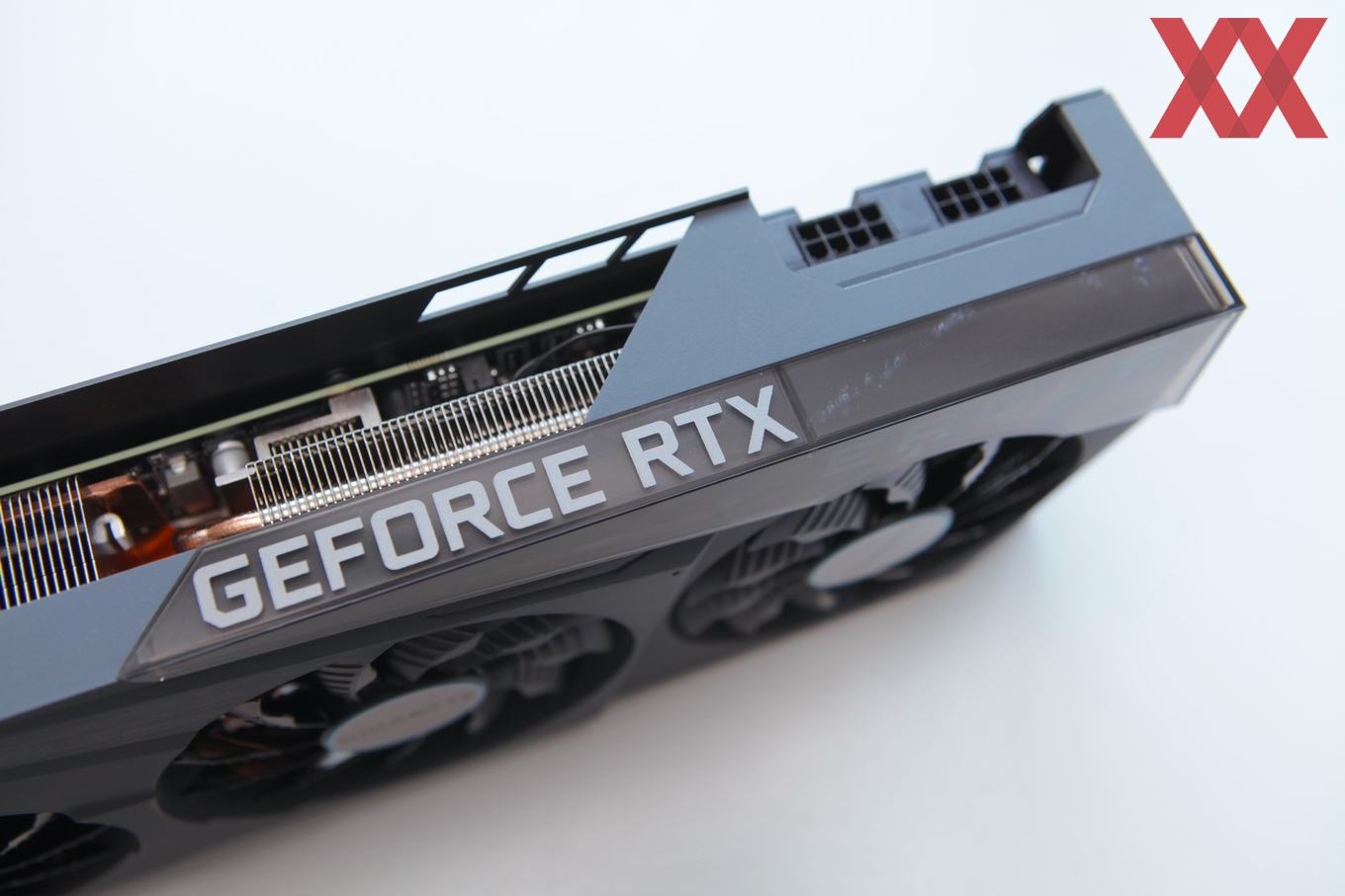

Auf der rechten oberen Ecke bzw. der Stirnseite der Karte ist eine halbtransparente Plastikabdeckung vorhanden, welche Gigabyte mit dem "GeForce RTX"-Schriftzug sowie der Modellserie "Eagle" beschriftet hat. Man könnte nun vermuten, dass sich unter dieser Abdeckung auch eine Beleuchtung befindet, dem ist aber nicht so. Diese befindet sich an anderer Stelle.

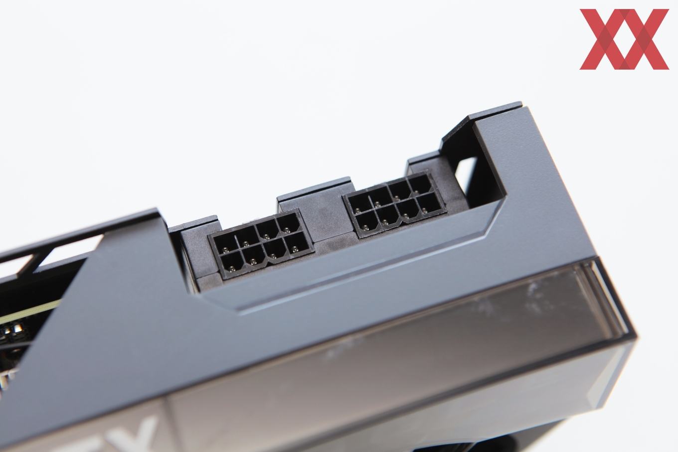

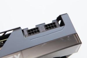

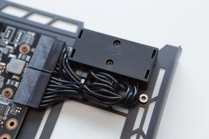

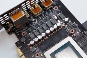

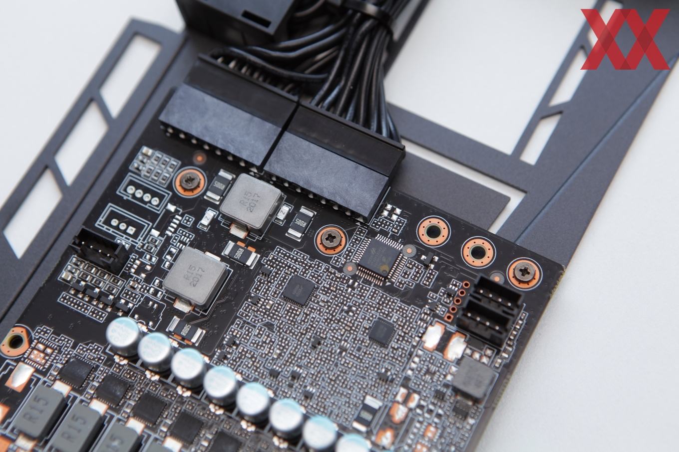

Die zusätzliche Stromversorgung der Gigabyte GeForce RTX 3080 Eagle OC 10G erfolgt, wie bei allen Custom-Modellen, nicht über den neuen 12-Pin-Anschluss, sondern klassisch über die bekannten ATX-Stecker. Gigabyte verbaut hier zweimal 8-Pin. Laut Spezifikation können darüber 300 W geliefert werden. Die TGP dieses Modells liegt bei 340 W und unsere Messungen bestätigen, dass über die zwei 8-Pins deutlich mehr als 300 W übertragen werden.

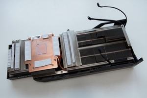

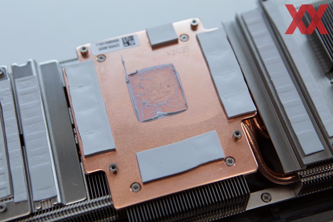

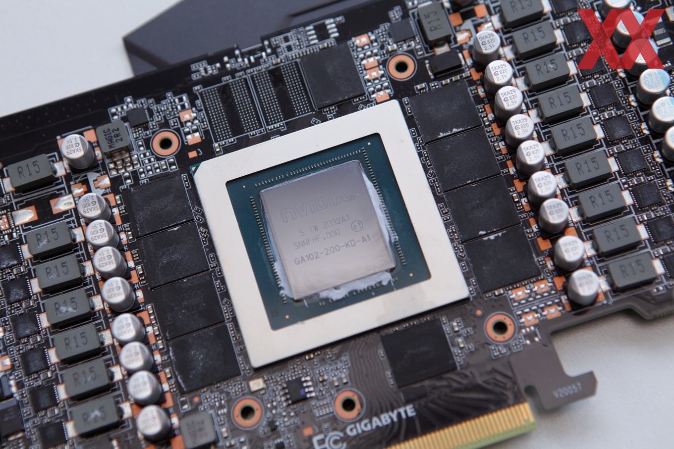

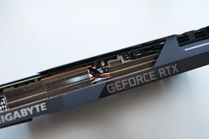

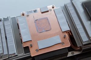

Auf der GPU und den Speicherchips sitzt eine massive Basisplatte aus Kupfer. Insgesamt sieben Heatpipes führen die Abwärme dann ab und verteilen sie im Kühlkörper, der die Abwärme dann wiederum an die Umgebungsluft abgibt.

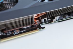

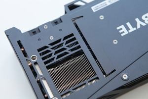

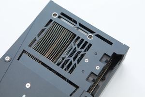

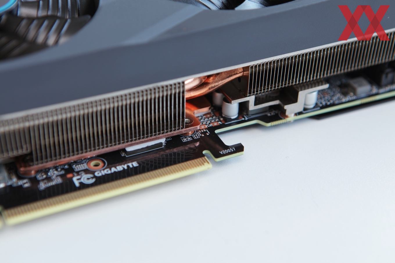

Einen Teil des Konzeptes der Kühlung der GeForce RTX 3080 in der Founders Edition hat Gigabyte dennoch übernommen. Im hinteren Bereich ist zu erkennen, dass das PCB deutlich kürzer ist, als die Karte selbst. Hier sieht Gigabyte einen Teil des Kühlkörpers vor und führt die Zuleitungen der beiden 8-Pin-Anschlüsse an das PCB. Die Luft des hinteren Lüfters drückt die Karte durch den Kühlkörper und bläst sie durch die Backplate wieder raus. Diese landet dann vor dem Prozessor-Kühler und kann auf diesem Wege abgeführt werden.
Hier noch einmal ein Blick auf die Basisplatte aus Kupfer und die Heatpipes, welche helfen, die Abwärme abzuführen. Auf der nächsten Seite werden wir einen Blick unter den Kühler und schauen uns die Details der Kühlung an.

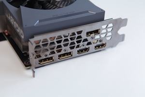

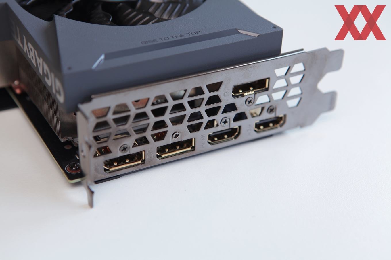

Auf der Slotblende verbaut Gigabyte dreimal DisplayPort 1.4 und zweimal HDMI 2.1. Die Öffnungen in der Slotblende bieten kaum eine Möglichkeit für die warme Luft zu entweichen. Dazu führt Gigabyte die Luft durch die Kühlfinnen in der falschen Richtung und deckt somit die Öffnungen der Slotblende ab. Hier ebenfalls zu erkennen ist die Höhe der Gigabyte GeForce RTX 3080 Eagle OC 10G mit 2,5 Slots.

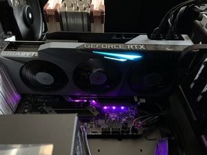

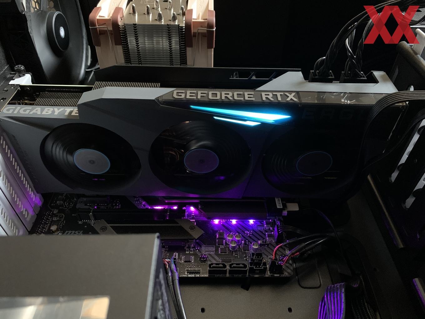

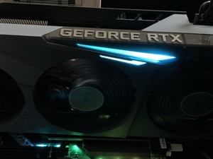

Bei der RGB-Beleuchtung beschränkt sich Gigabyte für die Eagle auf zwei kleine Elemente über dem mittleren Lüfter. Diese lassen sich per Software ansteuern und es können verschiedene Effekte aufgelegt werden. Von vorne und über die Backplate ist von der RGB-Beleuchtung aber wenig zu sehen.

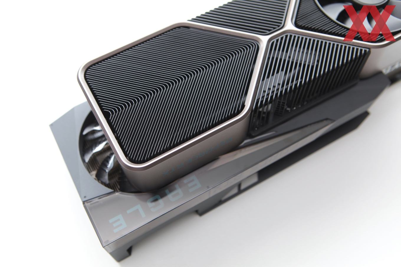

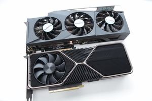

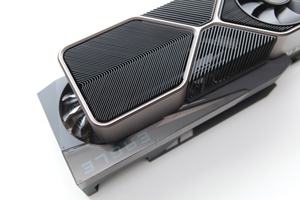

Um die Dimensionen der Gigabyte GeForce RTX 3080 Eagle OC 10G deutlich zu machen haben wie die Karte neben die Founders Edition gelegt. Sie ist nicht nur deutlich länger, sondern baut auch höher auf und braucht 2,5 Slots Platz. Legt man die Slotblende aufeinander wird der Unterschied in der Länge und Tiefe am deutlichsten sichtbar.
Abmessungen im Vergleich
GeForce RTX 3080 Founders Edition Gigabyte GeForce RTX 3080 Eagle OC 10G
Länge 285 mm 320 mm
Breite 112 mm 128 mm
Höhe 2 Slots 2,5 Slots
