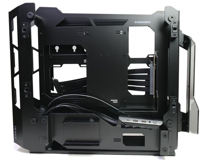

Das Mainboard wird im Cannon zwar wie in den meisten Gehäusen auf der linken Seite des Mainboardträgers montiert, wie angesprochen orientiert man die I/O-Blende dabei aber nach unten. Hinter der leicht bläulich schimmernden Aluminiumblende verbirgt sich ein einzelner 2,5-Zoll-Laufwerksträger. In ihm können zwei 2,5-Zoll-Laufwerke übereinander montiert werden. Der Träger wird einfach mit Gummielementen werkzeuglos an seinen Platz geschoben. Er kann an verschiedenen Positionen montiert werden.
Das Bauteil, an dem der Träger sitzt, kann nach dem Lösen von vier Schrauben abgenommen werden. Das wird vor allem dann nötig, wenn man Kabel an der Slotblende des Mainboards oder an den Erweiterungskarten anschließen will - denn diese Anschlüsse sind im Cannon alle nach unten gerichtet. Bei unserem Sample saßen die Schrauben allerdings extrem fest. Die Kreuzschlitz-Schraubenköpfe sind allerdings nicht sehr robust - einen davon haben wir unbeabsichtigt zerstört und konnten die Blende deshalb nur teilweise lösen.

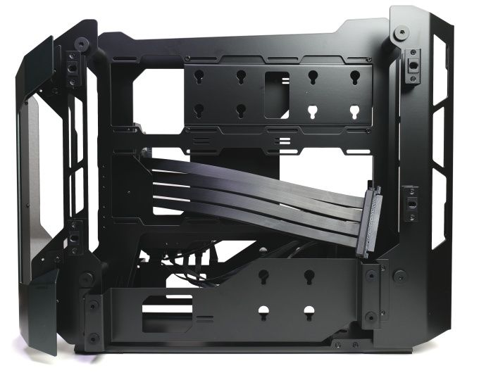

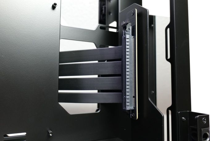

Ab Werk ist ein PCIe-4.0-Riserkabel im Cannon montiert. Damit kann die Grafikkarte vom Mainboard getrennt montiert werden. In der Standardposition findet sie aufrecht neben dem Mainboard Platz. Alternativ kann man sie aber auch direkt an der Front montieren, gibt damit aber die Frontlüfterplätze/den Frontradiatorplatz auf.
Hinter dem doppelten Mainboardträger bleibt beim Cannon viel Platz. Schaut man genauer hin, dann erkennt man, wie sich der Träger hinter dem eigentlichen Mainboardträger nutzen lässt: Er bietet bis zu sechs 120-mm-Lüftern oder zwei 360-mm-Radiatoren Platz. Durch diesen Kniff schafft Antec Platz für bis zu vier große Radiatoren. Unterhalb der Radiatorenplätze zeigt sich ein weiterer Montageplatz für eine der beiden Laufwerkshalterungen.

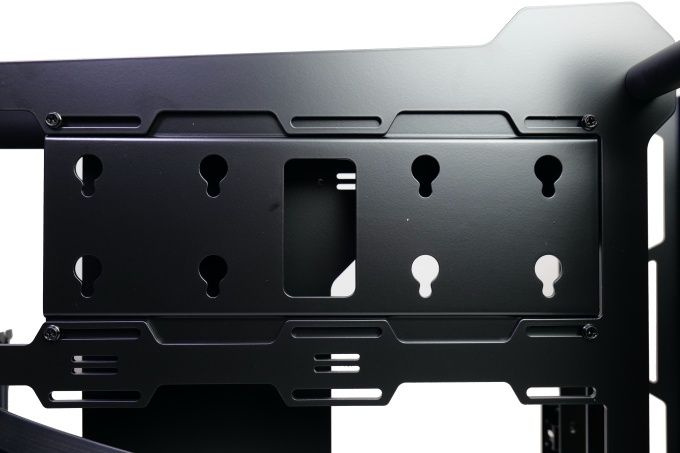

Zwei weitere Montageplätze können im Bereich des oberen innenliegenden Radiatorenplatzes genutzt werden (solange man hier keinen Radiator montiert). Insgesamt gibt es so vier Montagemöglichkeiten für die 2,5-Zoll-Laufwerkshalterung und die kombinierte 2,5/3,5-Zoll-Halterung.
