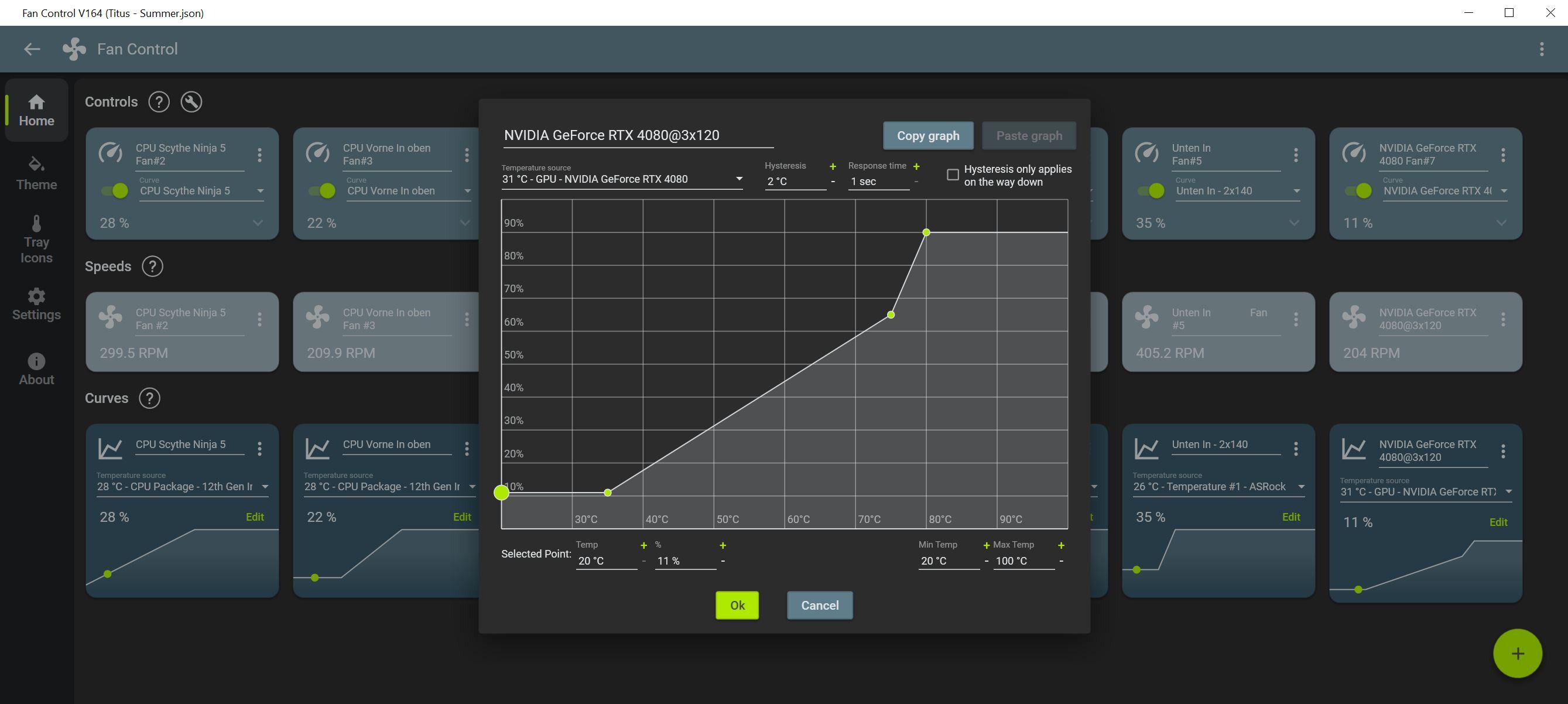

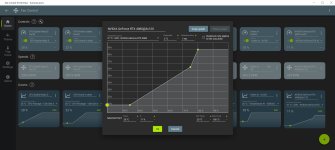

@TitusPro Brauche ich da noch einen Temperatursensor bzw. kannst du bitte mal deine genaue Lüfterkurve für deine PNY posten? Hast du Vibrationsdämpfer verbaut (Link zu dem Kram, den man neben Birnes Rahmen ggf. noch so braucht, wäre nett)?

kein Temperatursensor - wenn man das Tool FanControl installiert, wird der PC nach Temperatursensoren durchsucht, ich habe da 16 Sensoren, die kannst du einem Lüfter zuweisen und dann steuern,
bei mir z.B. den GPU Temperatursensor auf den Lüfter Mainboard SYS 5 zuordnen.
Lüfterkurve - min Drehzahl suchen und die max Drehzahl festlegen - so dass es Silent ist

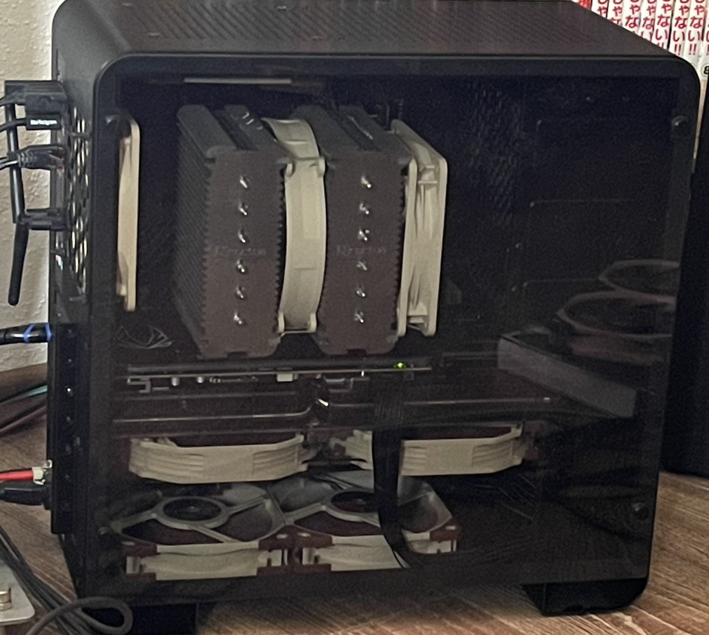

Ich bin jetzt mal von 2 Noctua A12 auf 2 Noctua A15 umgestiegen. Bei mir passen wegen dem schmalen Gehäuse leider keine drei Lüfter rein :-(
Die beiden A15 decken den Kühler aber wirklich perfekt ab. Temperaturen sind minimal besser, aber dafür ist es um einiges leiser Im Verhältnis zur Kühlleistung.
Darf ich frage wie du diese befestigt hast? Einfach Kabelbinder?
Kabelbinder. Hält perfekt.
Leider kein besonders schönes Bild, aber man sieht das es trotz der engen Verhältnisse gut funktioniert ;-)
Die Lüfter die du da unten hast können zur Verwirbelung der Luft sorgen, das hat zur folge das die Kühlung schlechter wird, lass die mal weg und lasse nur die Lüfter der Grafikkarte die Luft anziehen, oft denken Leute das mehr Lüfter = bessere Kühlung, führt aber genau zum Gegenteil

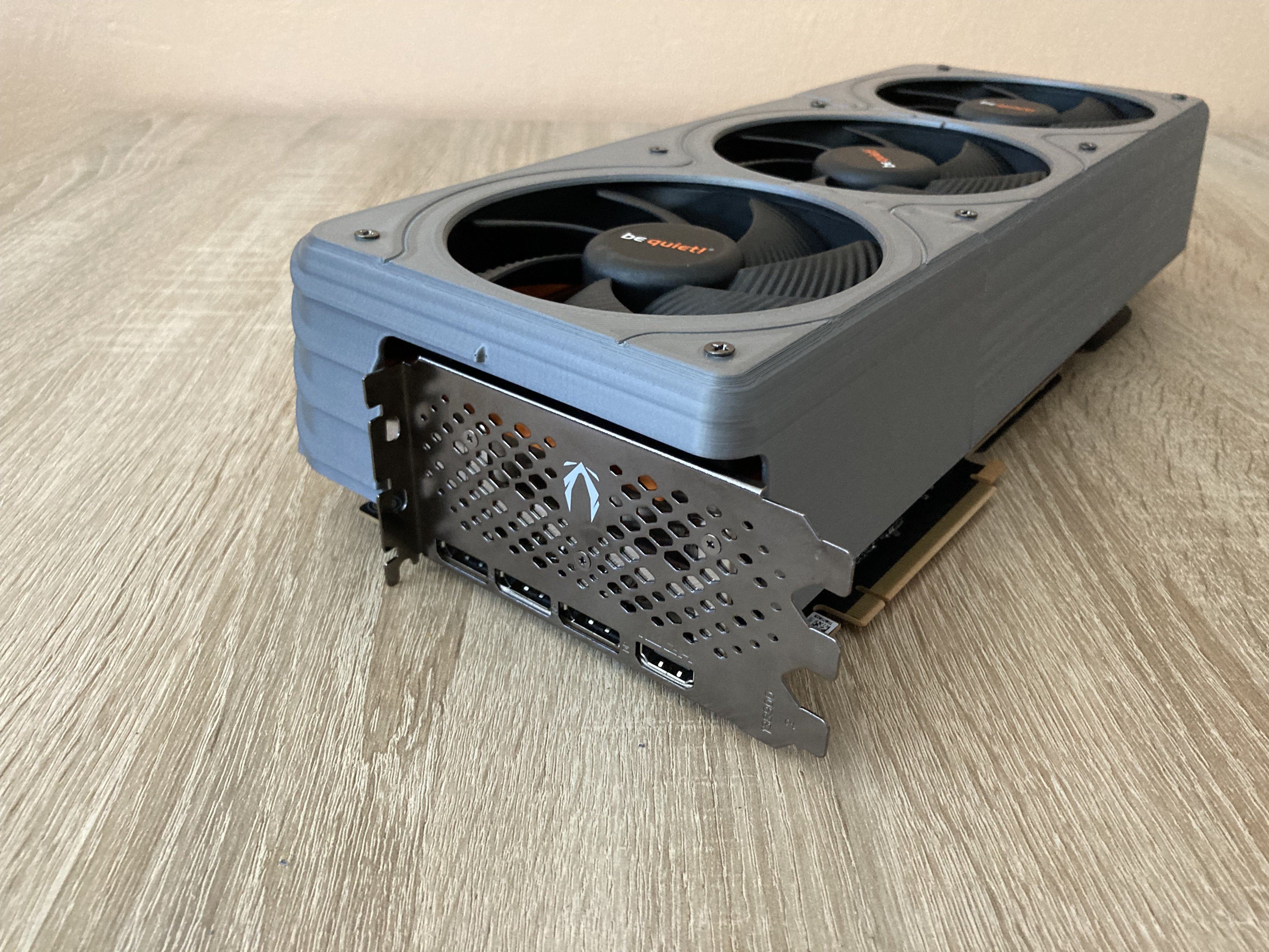

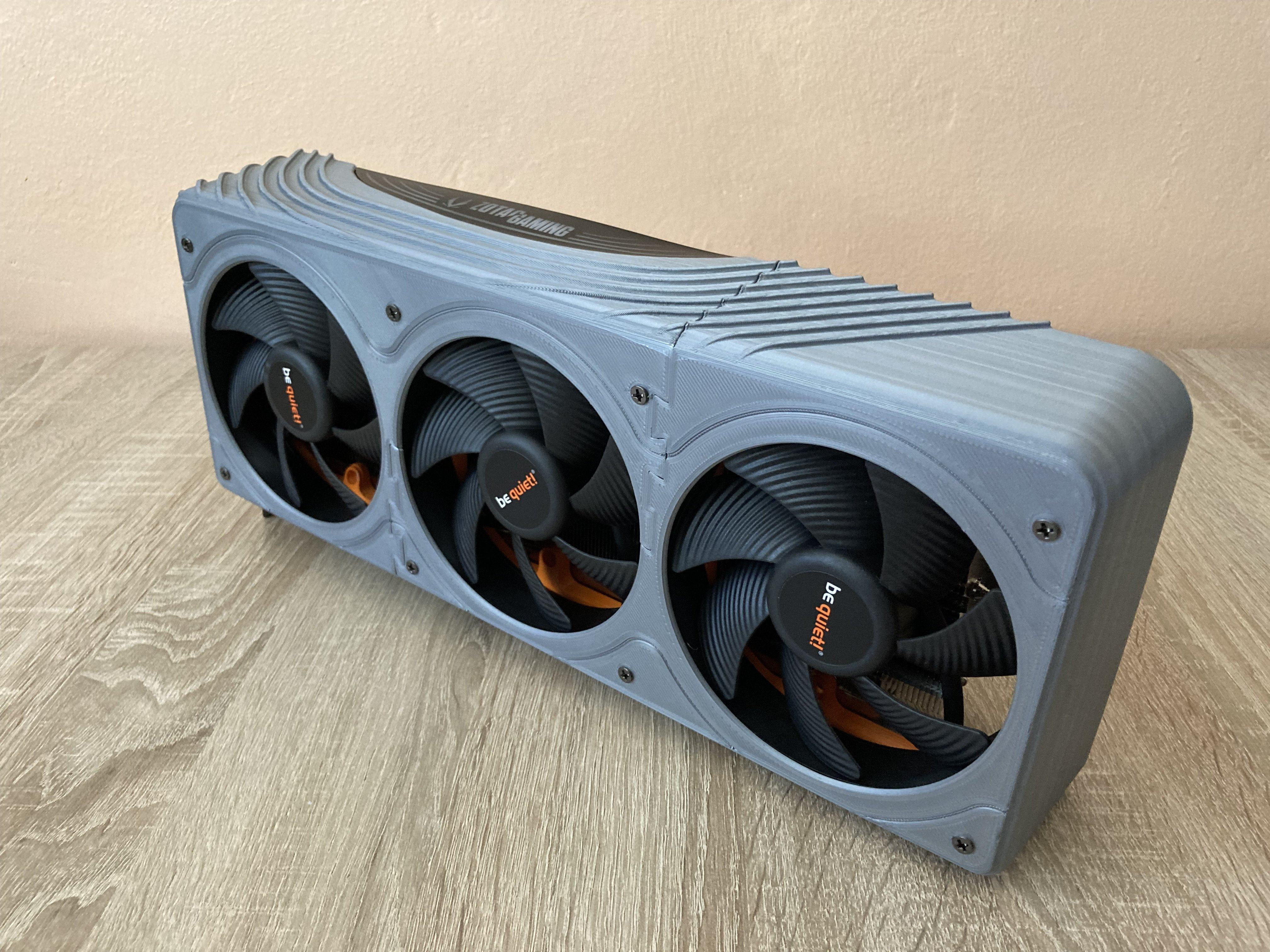

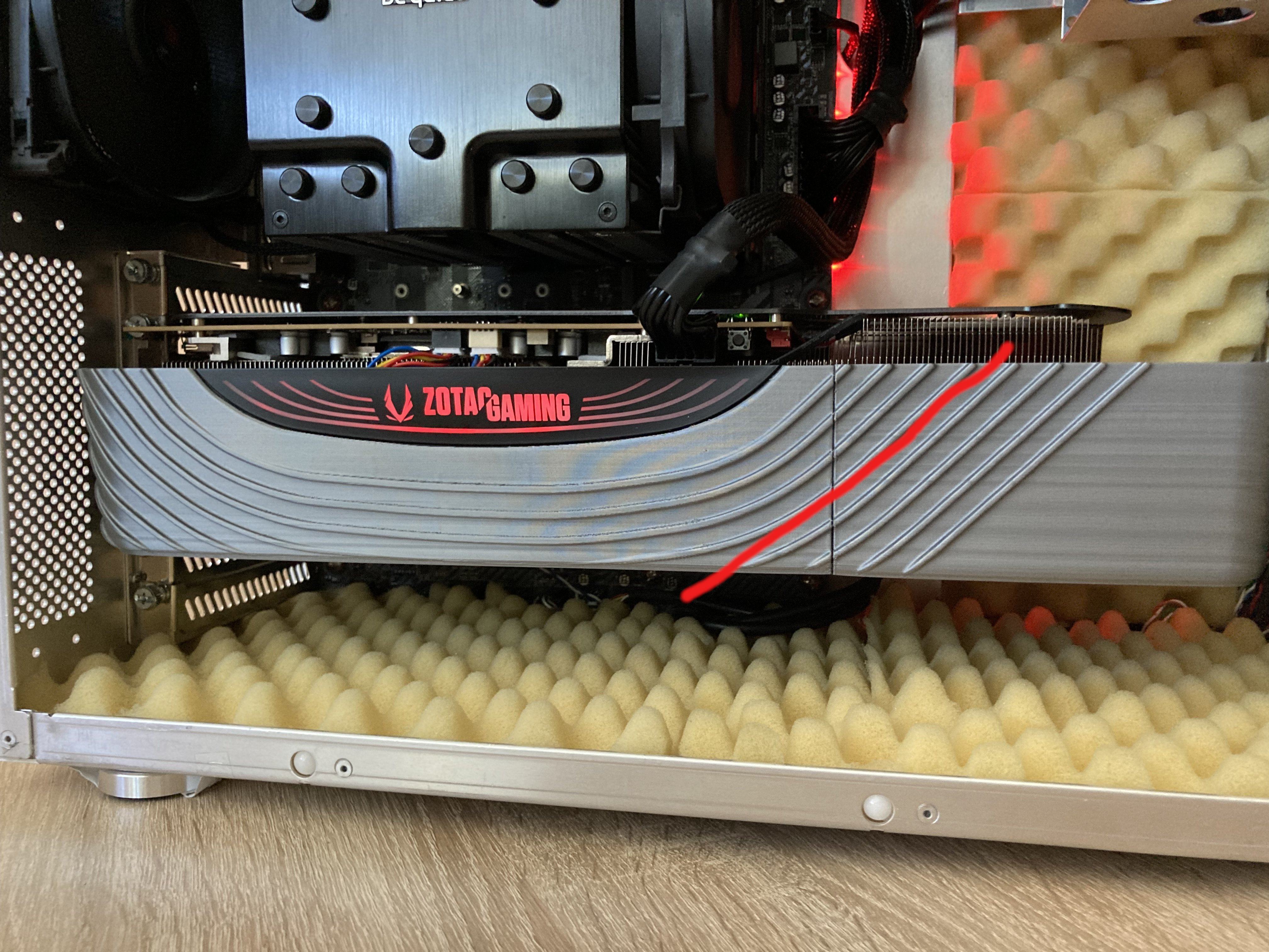

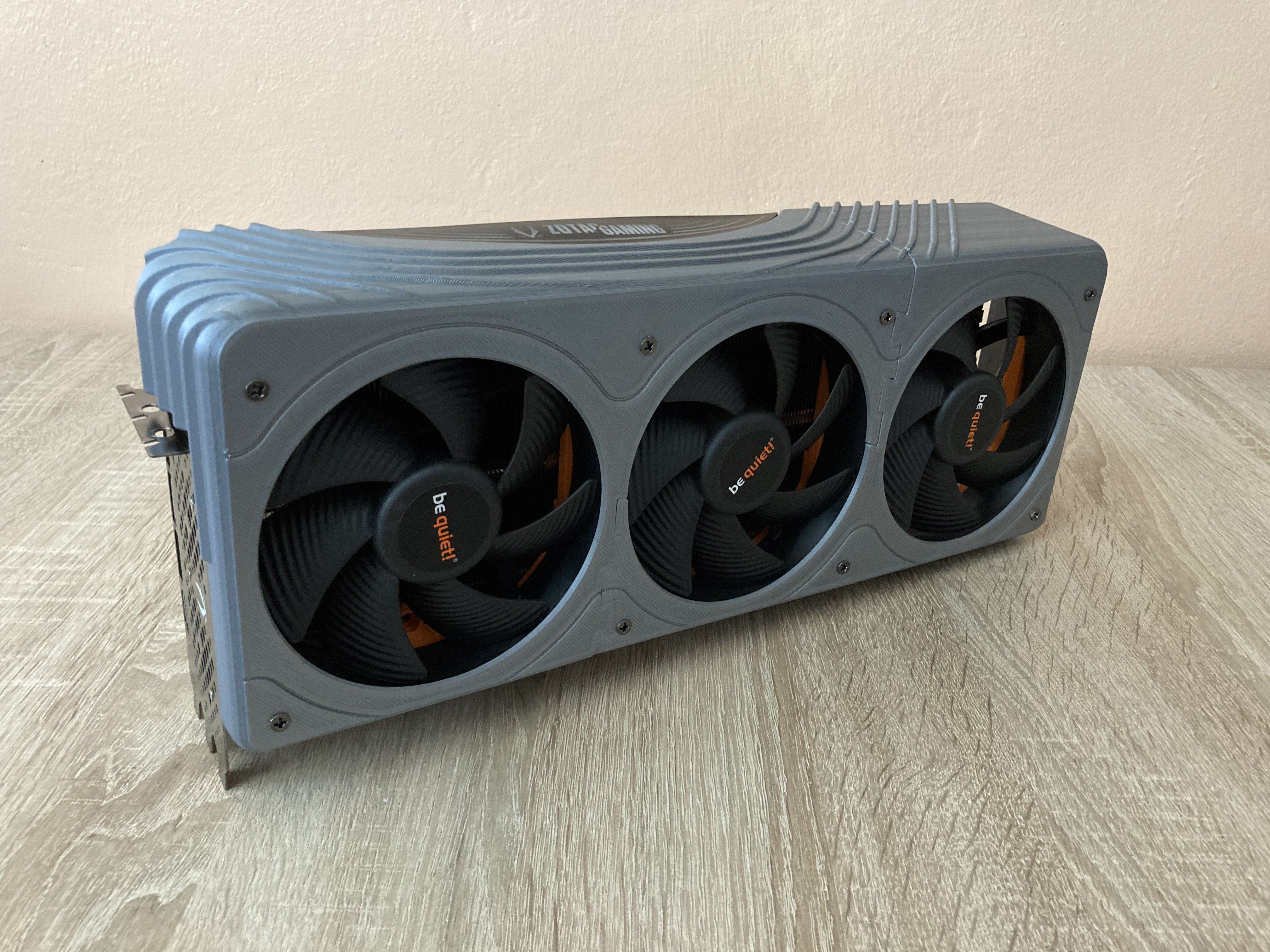

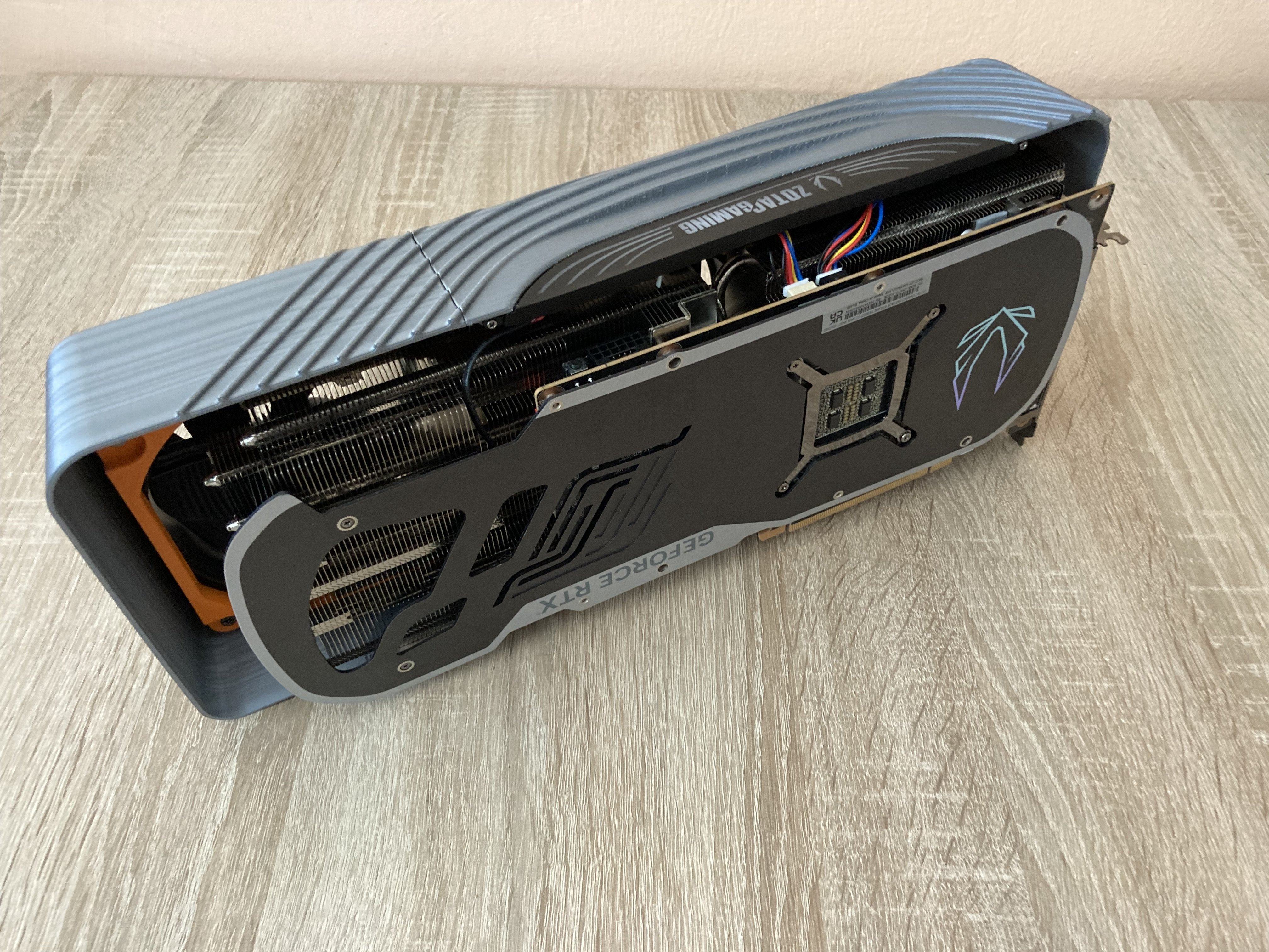

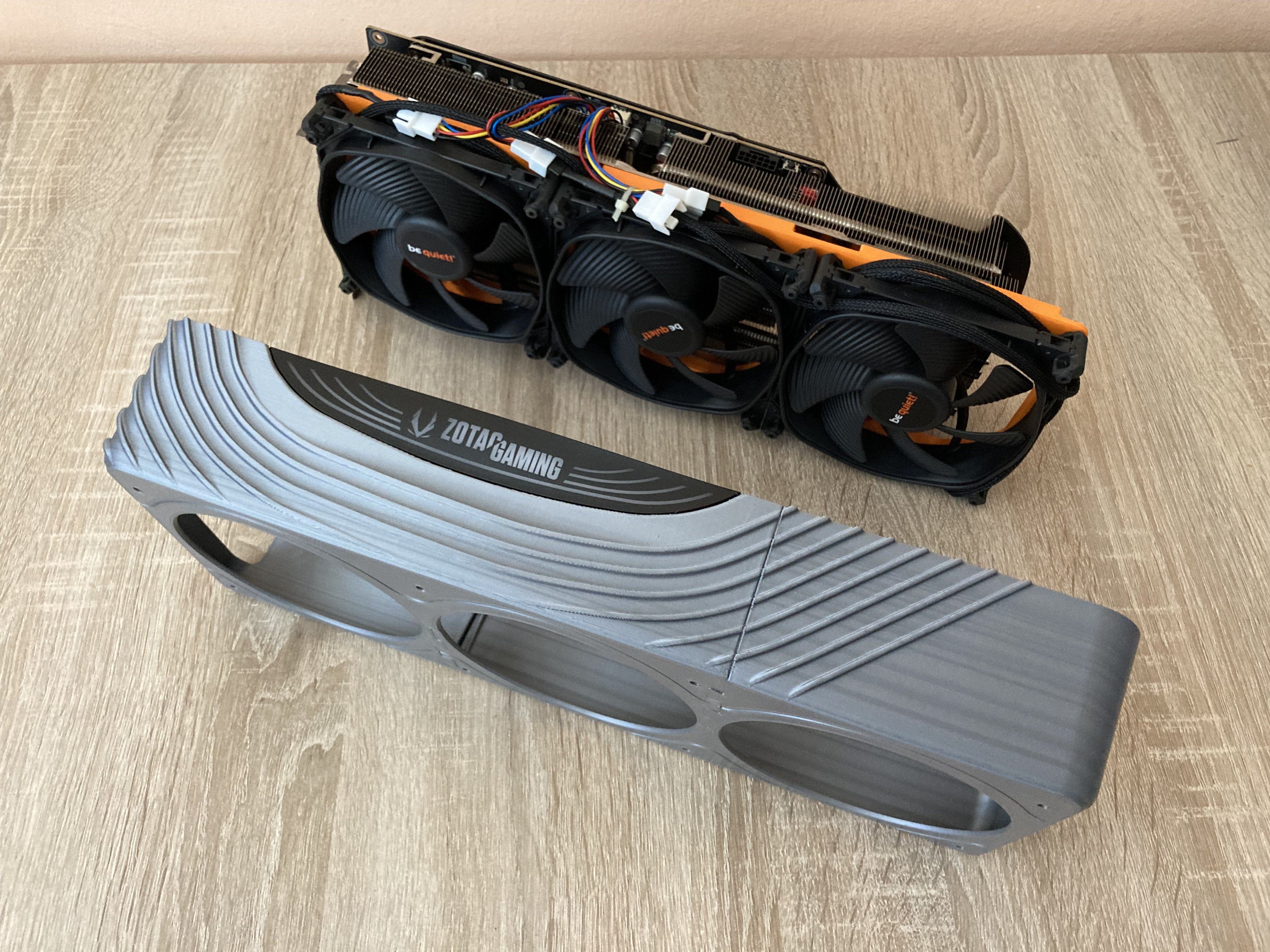

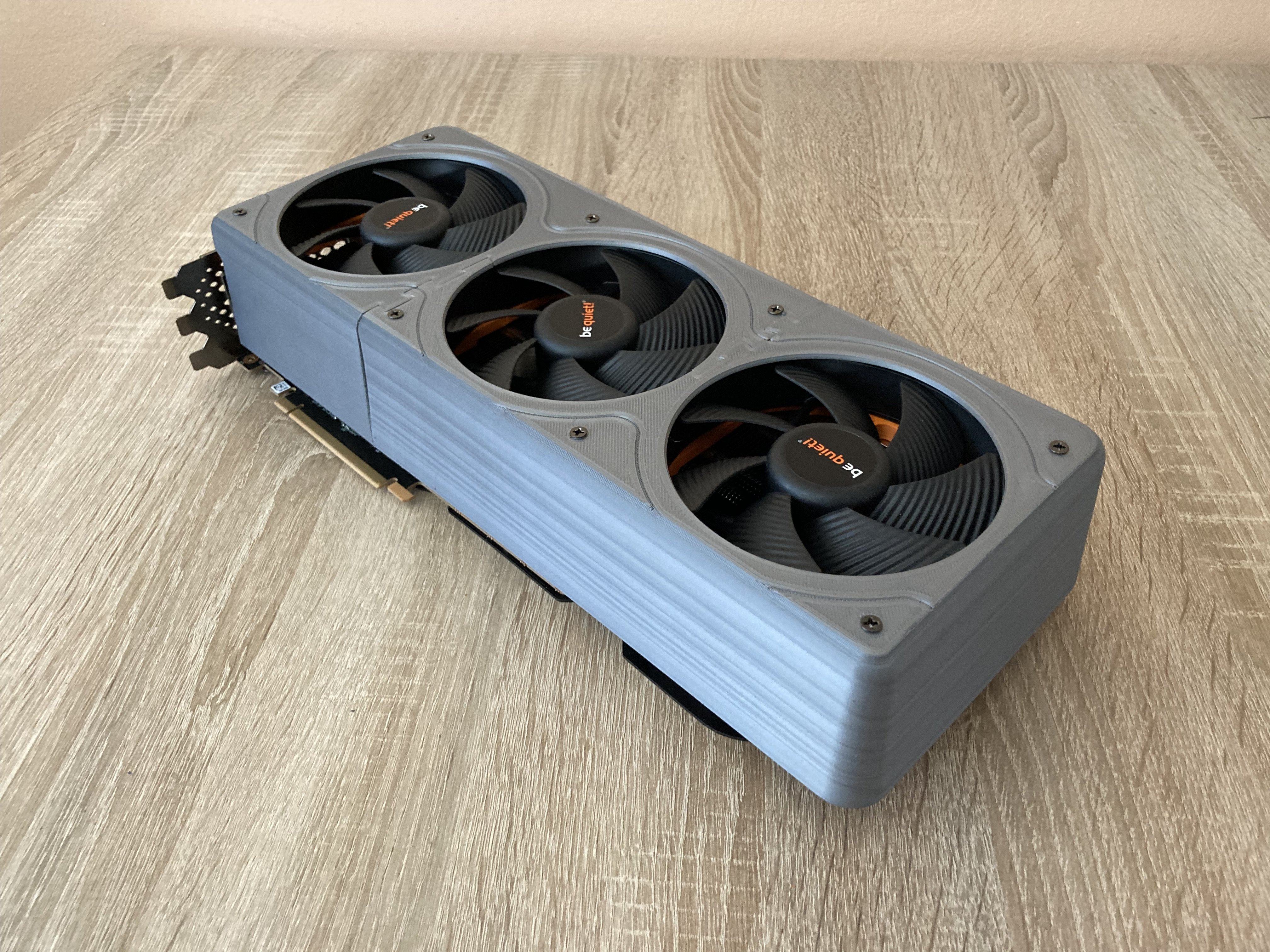

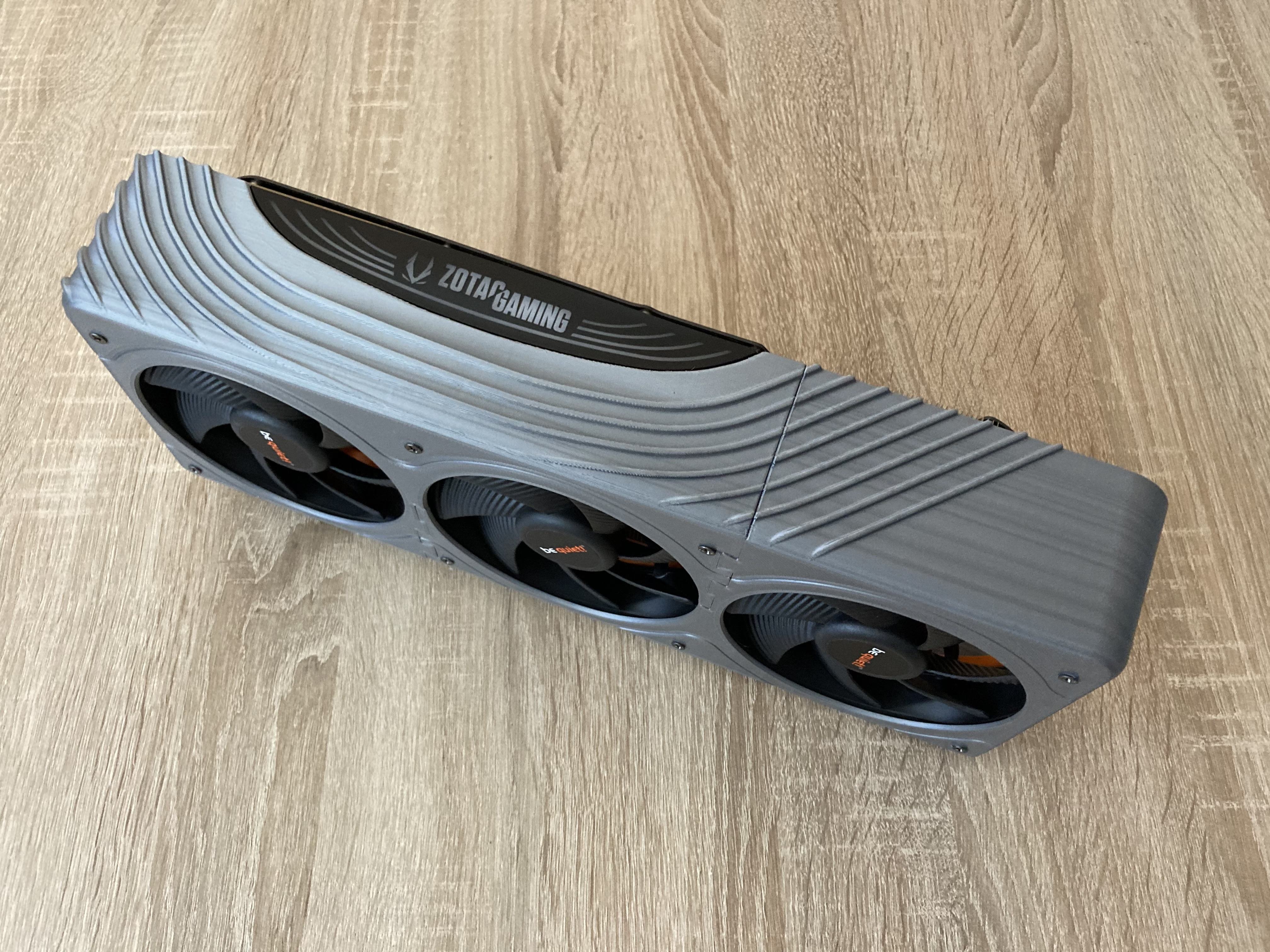

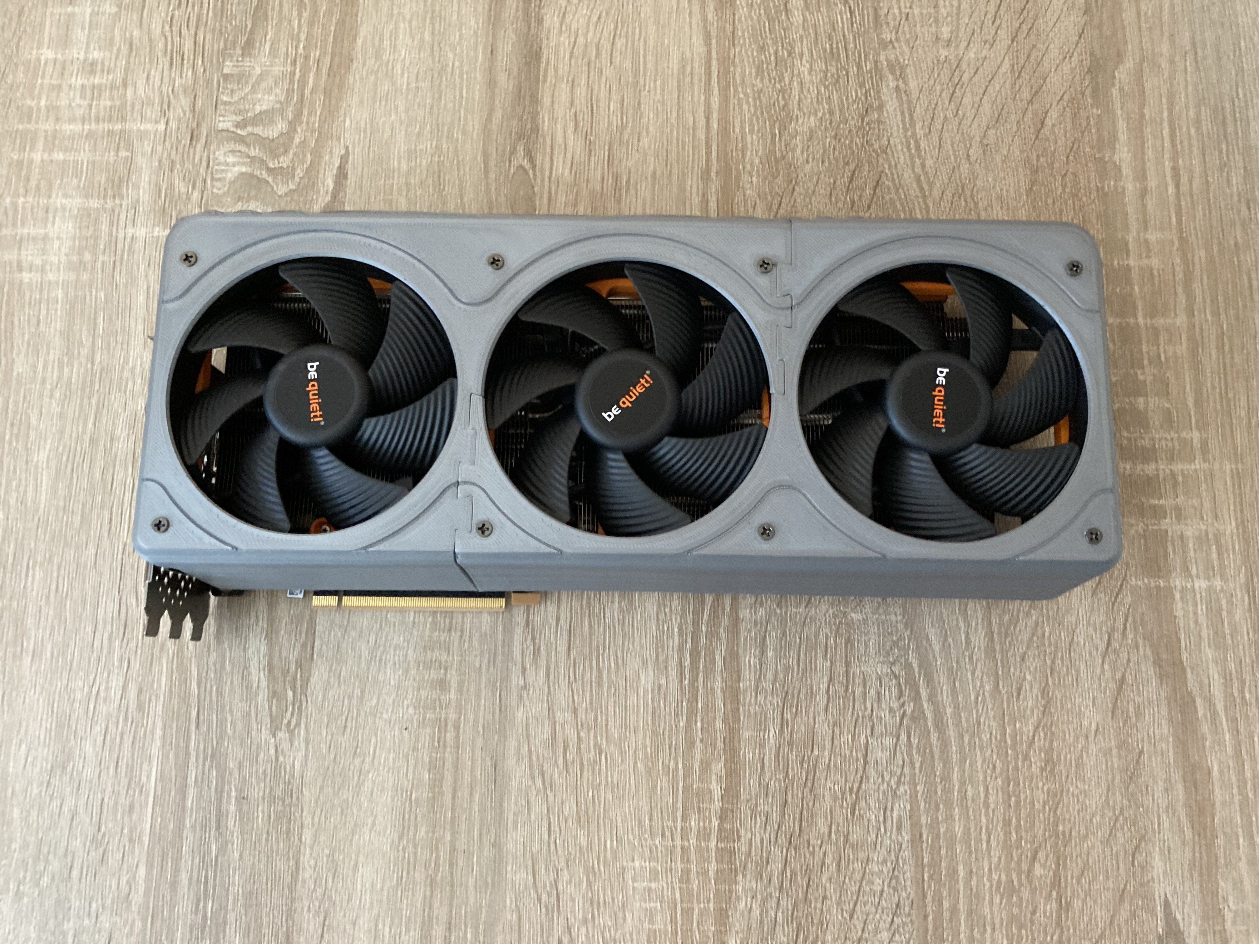

Es ist endlich soweit! Das Shroud-Upgrade ist endlich fertig!
IMG_3279.jpegIMG_3280.jpegIMG_3281.jpegIMG_3282.jpegIMG_3283.jpegIMG_3284.jpegIMG_3285.jpegIMG_3286.jpegIMG_3287.jpegIMG_3291.jpegIMG_3292.jpeg
Das ganze wird einfach auf die montierten Lüfter geschraubt und ist somit auch für jeden Silent-Modder nachrüstbar.
Im Inneren habe ich auch 2 Kabelhalterungen vorgesehen, welche bei Bedarf verwendet werden können.
Je nach Nachfrage ist auch eine Version ohne RGB und anderen Designs möglich.
Aber ich wollte von Anfang an bewusst das RGB beibehalten, um solche Bilder wie hier nicht mehr zu sehen. :fresse2: Und genau das hat die Entwicklung auch so schwierig gemacht, da die Form dieses Bauteiles einfach ultra kompliziert gestaltet wurde.
Also wem weiterhin die Serienlüfter stören und der Rahmen + die Lüfter alleine bisher optisch nicht zusagt hat, findet hier nun eine ansprechende und leise Lösung für seiner Zotac RTX 4000 Grafikkarte! :wink:

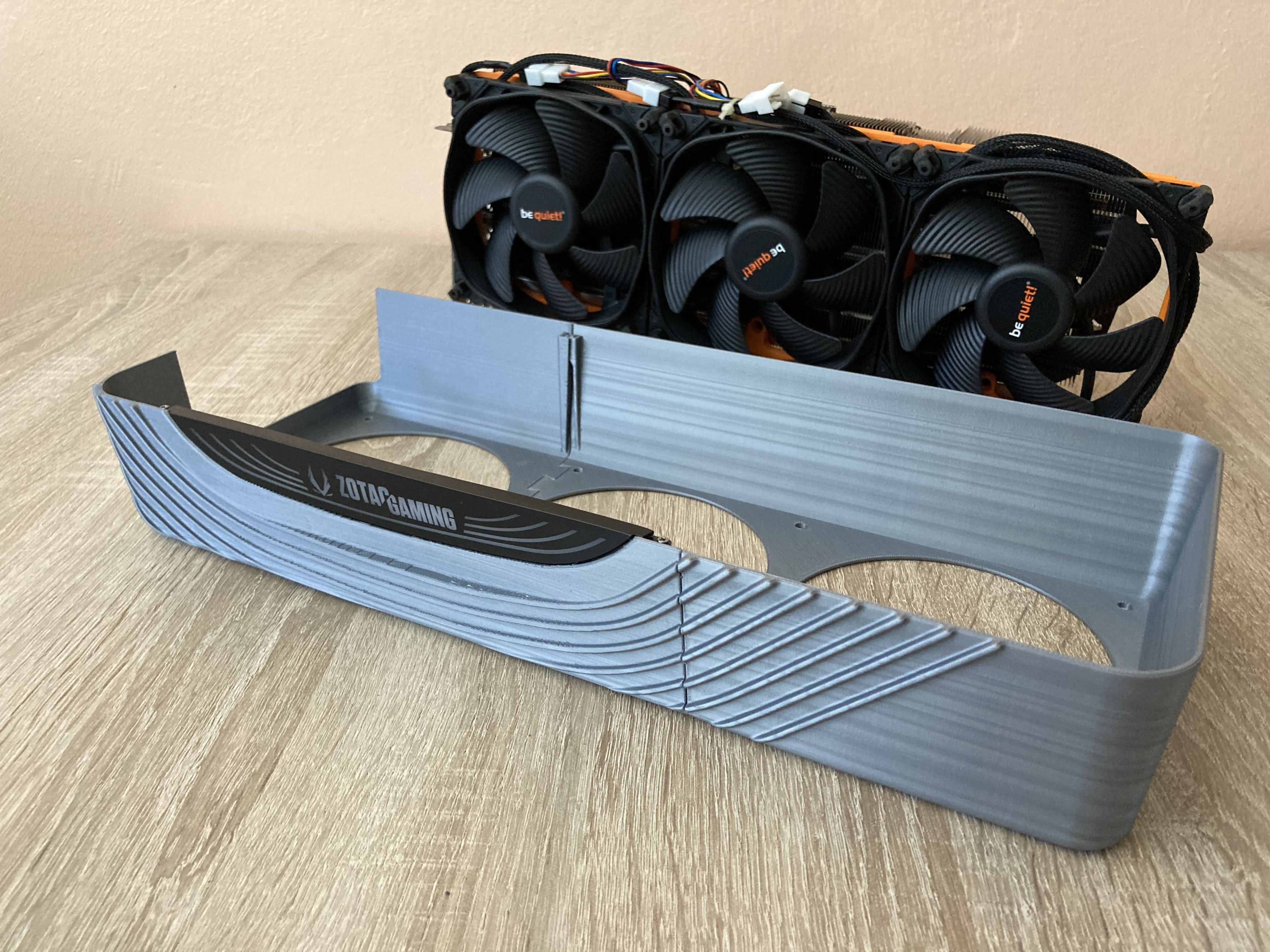

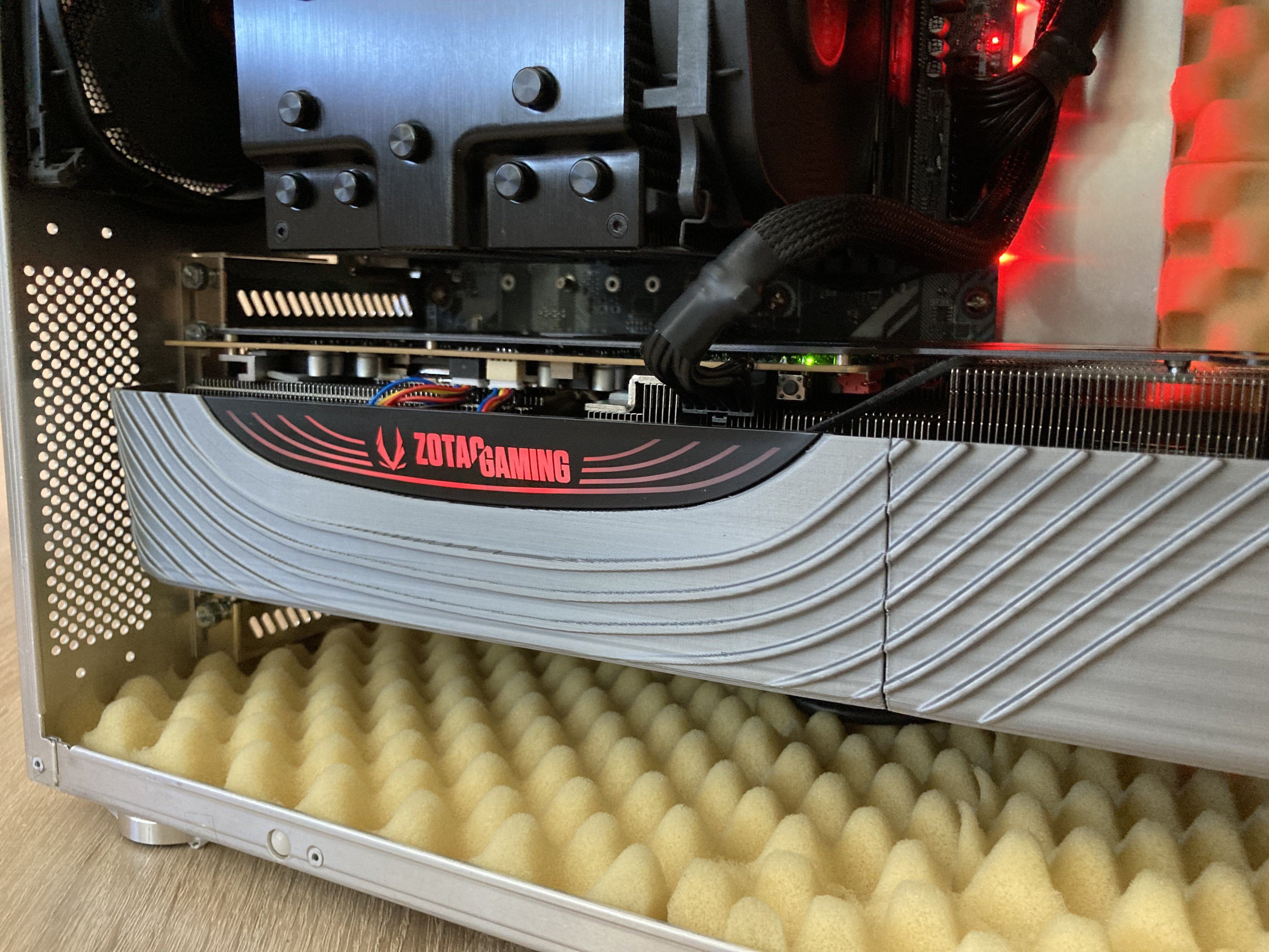

Wie kriegt man den Stromstecker wieder ab?
Zwischen Shroud und dem 12VHPWR ist genügend Platz für die Montage und Demontage. Sieht man auf Bild Nr. 6 besser.
