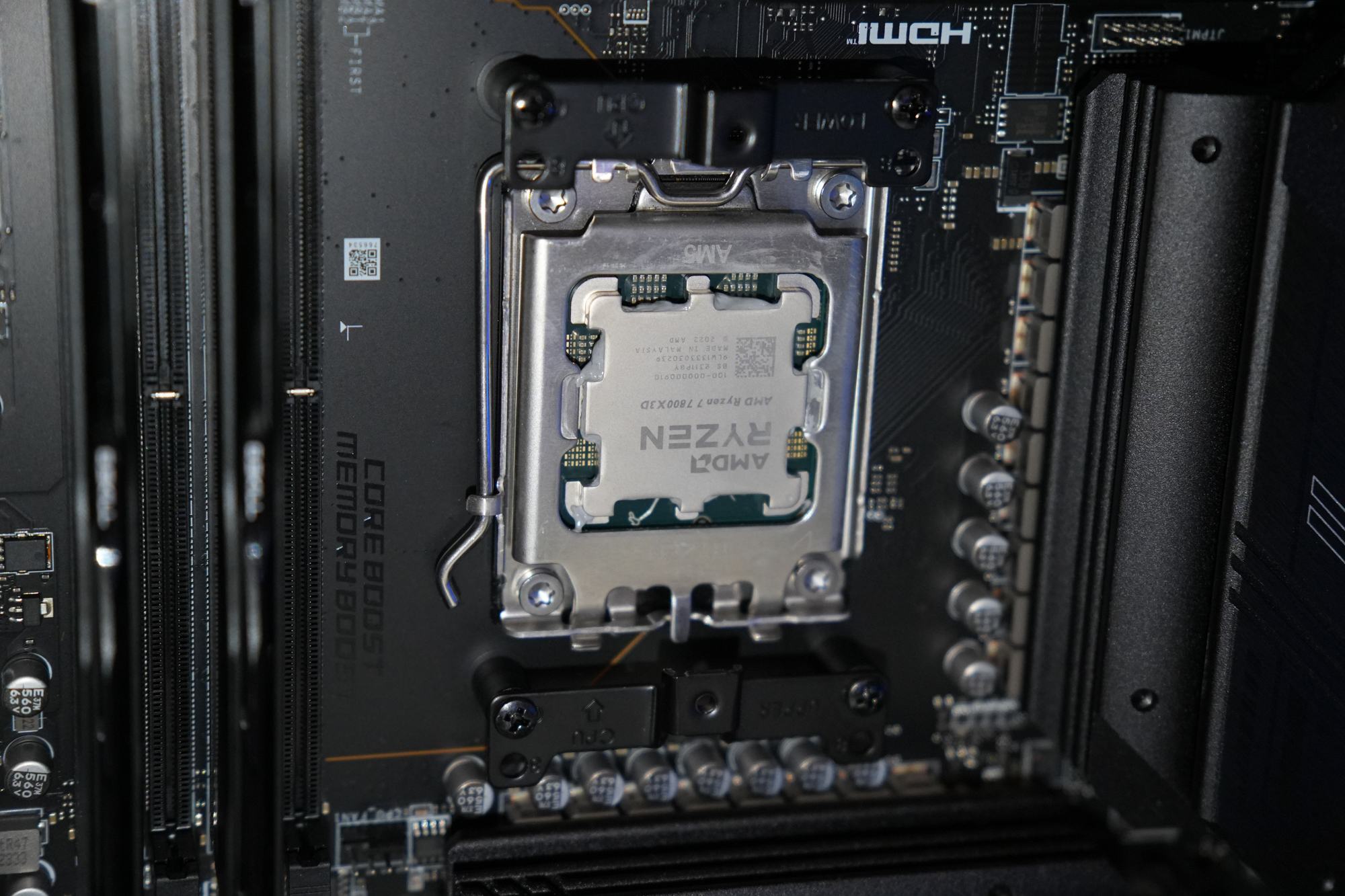

Im Anschluss ein Blick in die Anleitung und die passenden Haltebügel auf den AM5 Sockel geschraubt, in meinem Fall "falsch" rum, da mein Board auf dem Kopf steht. Die passenden Schrauben liegen dem AMD Kit bei.

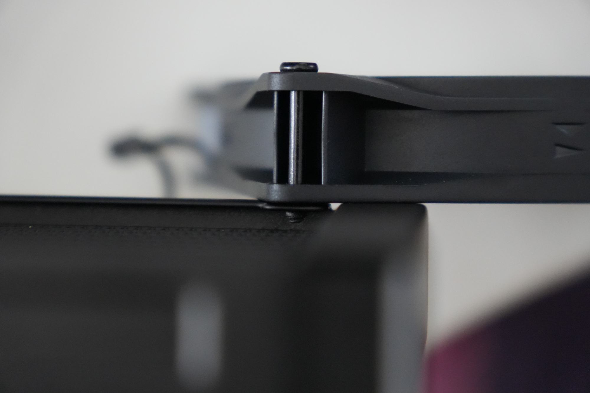

Nachdem war es an der Zeit die Lüfter auf dem Radiator zu befestigen. die beiliegenden Schrauben sind absolut perfekt von der Länge her, und auch wenn diese mit viel Kraft angezogen werden, besteht keinerlei Gefahr mit diesen den Radiator zu beschädigen. Das finde ich gut!. Was ebenfalls sehr angenehm ist, dass die Lüfter einen speziellen Stecker haben und man somit nicht pro Lüfter mit A-RGB und PWM rumschlagen muss sondern das nur einmal machen muss. Im direkten Vergleich zur Artic AiO meiner Frau ist das schon weniger Kabelwirwar. Jedoch muss erwähnt werden, dass die Lüfter keine Entkopplung mittels Gummiauflage haben.

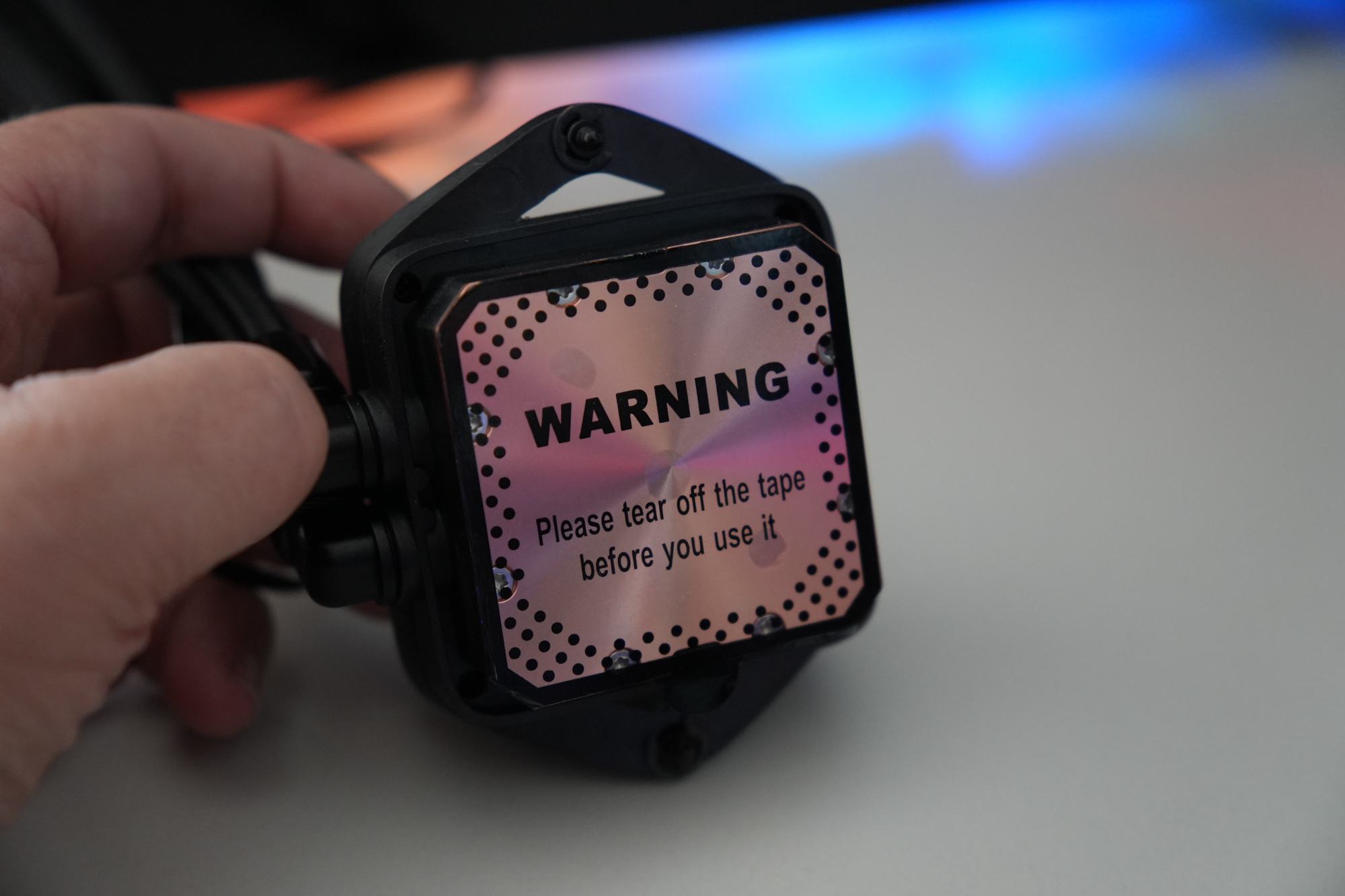

Unboxing

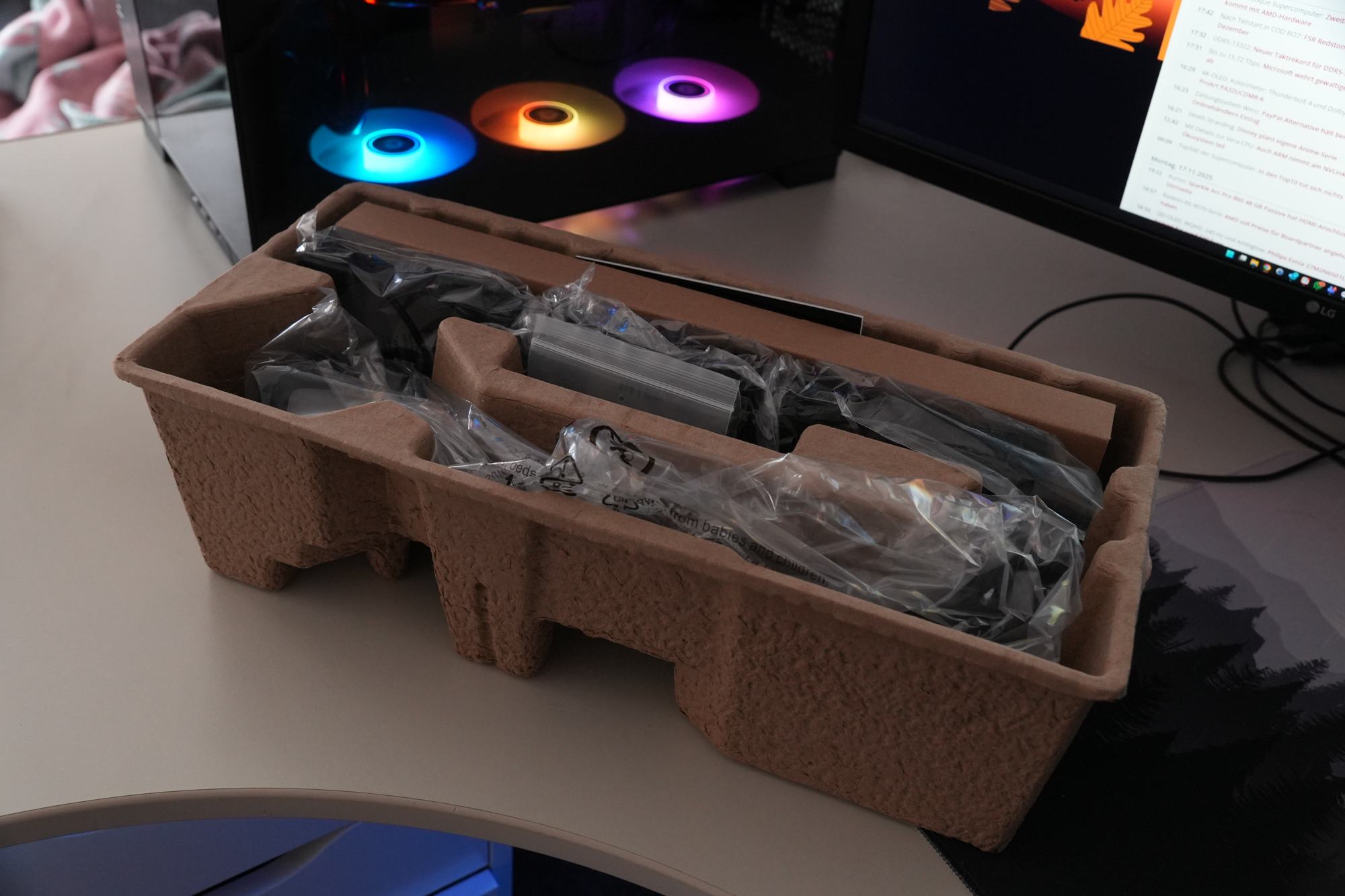

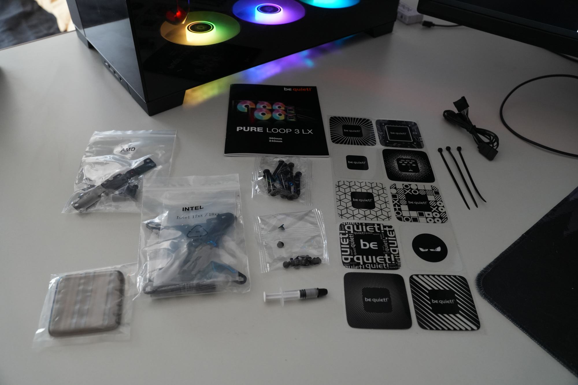

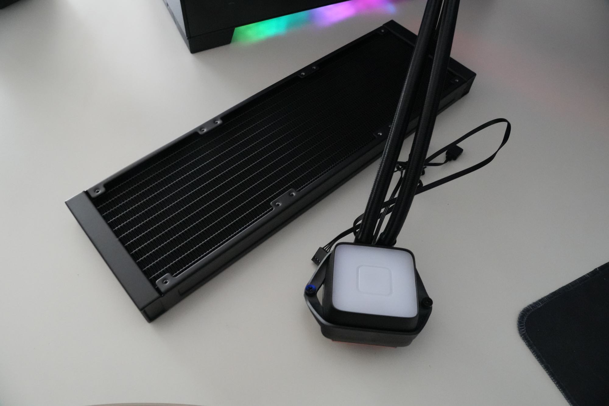

Die be quiet! Pure Loop 3 LX (von jetzt an nur AiO genannt) kommt in einer schicken schwarzen Verpackung die doch etwas größer ist als ich erwartet habe. In der Schachtel kommt dann ein "Eierkarton" zum Einsatz, der alle Teile gut und sicher verpackt. Packt man alles aus so beinhaltet das Set Folgendes:
- Den Radiator selbst inkl. vormontierten Schläuchen und dem Pumpenkopf

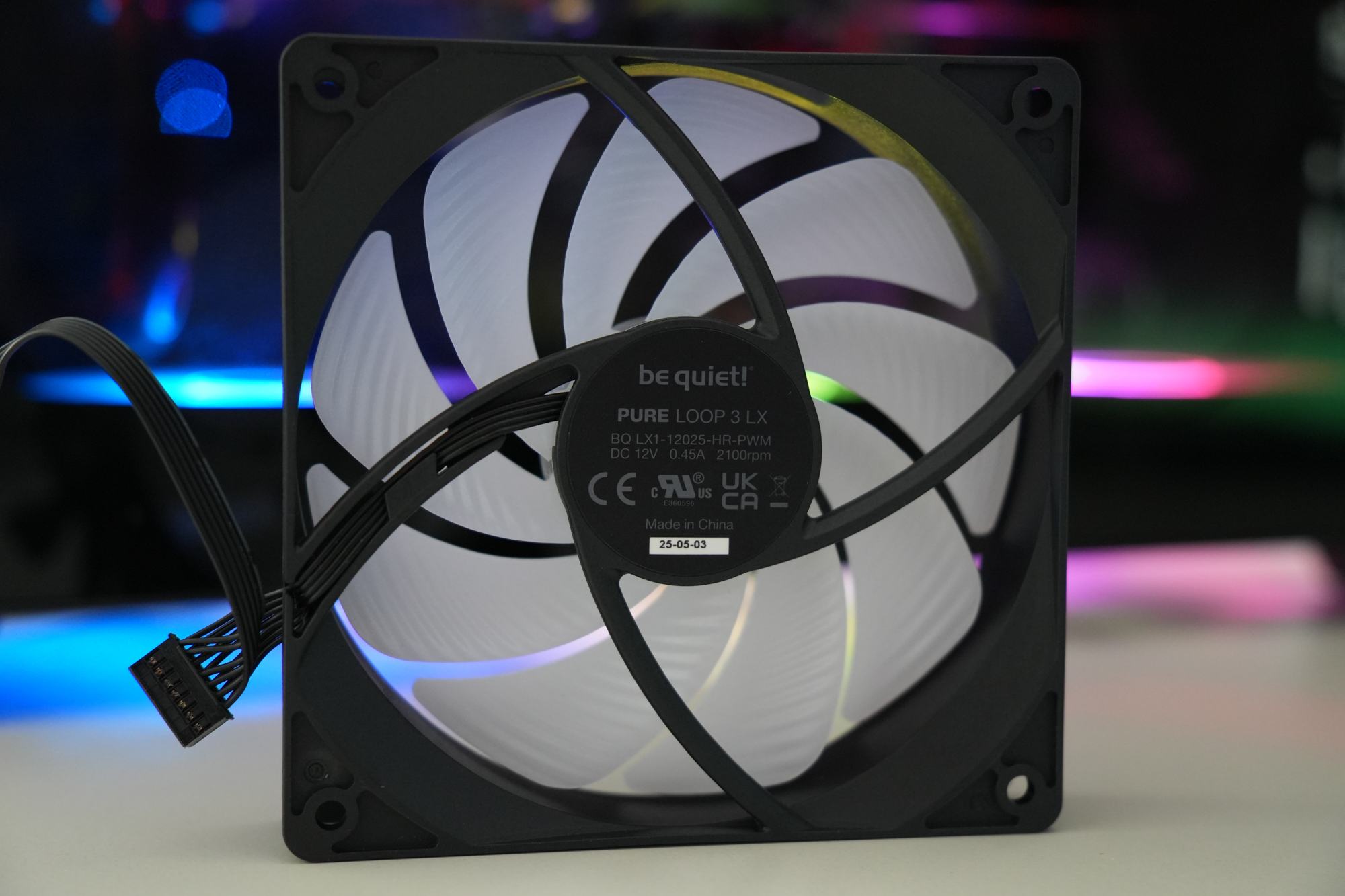

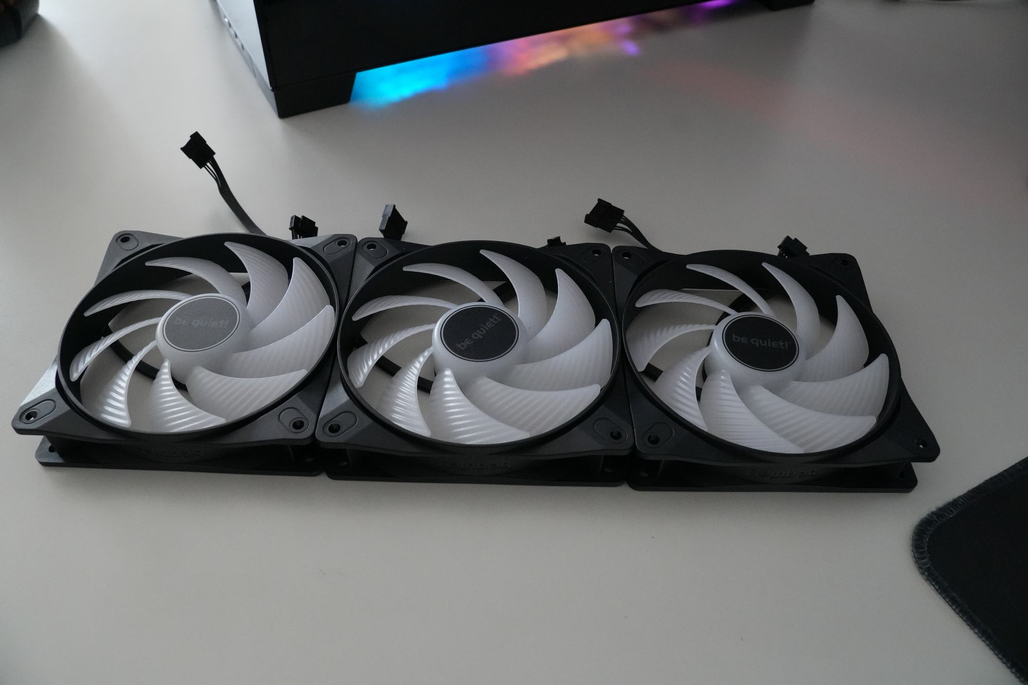

- 3 be quiet! Lüfter
- Halterahmen für AMD und Intel CPUs
- 12 lange Lüfterschrauben
- passende kleine Schrauben zur Radiator Befestigung
- eine kleine Tube Wärmeleitpaste
- 10 Dekorfolien für den Pumpenkopf
- Durchsichtige Abdeckung für den Pumpenkopf
- 3 Kabelbinder
- Kabel Adapter für die Lüfter (besonderer Stecker in normal 4Pin PWM und A-RGB)
Als sehr positiv möchte ich die Schraube zum Befüllen des Systems erwähnen, so lässt sich nach einer Betriebszeit durchaus auch das Kühlmittel nach Füllen.

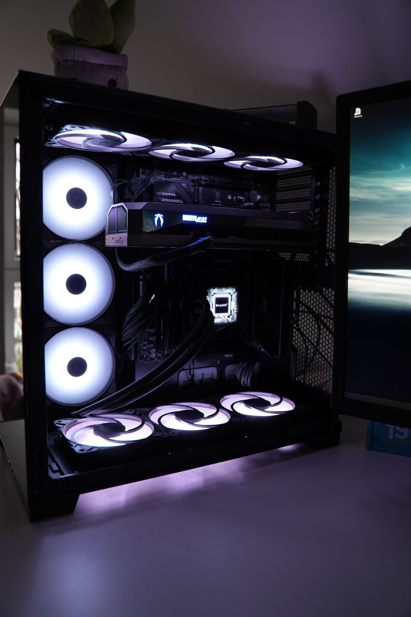

Einbau

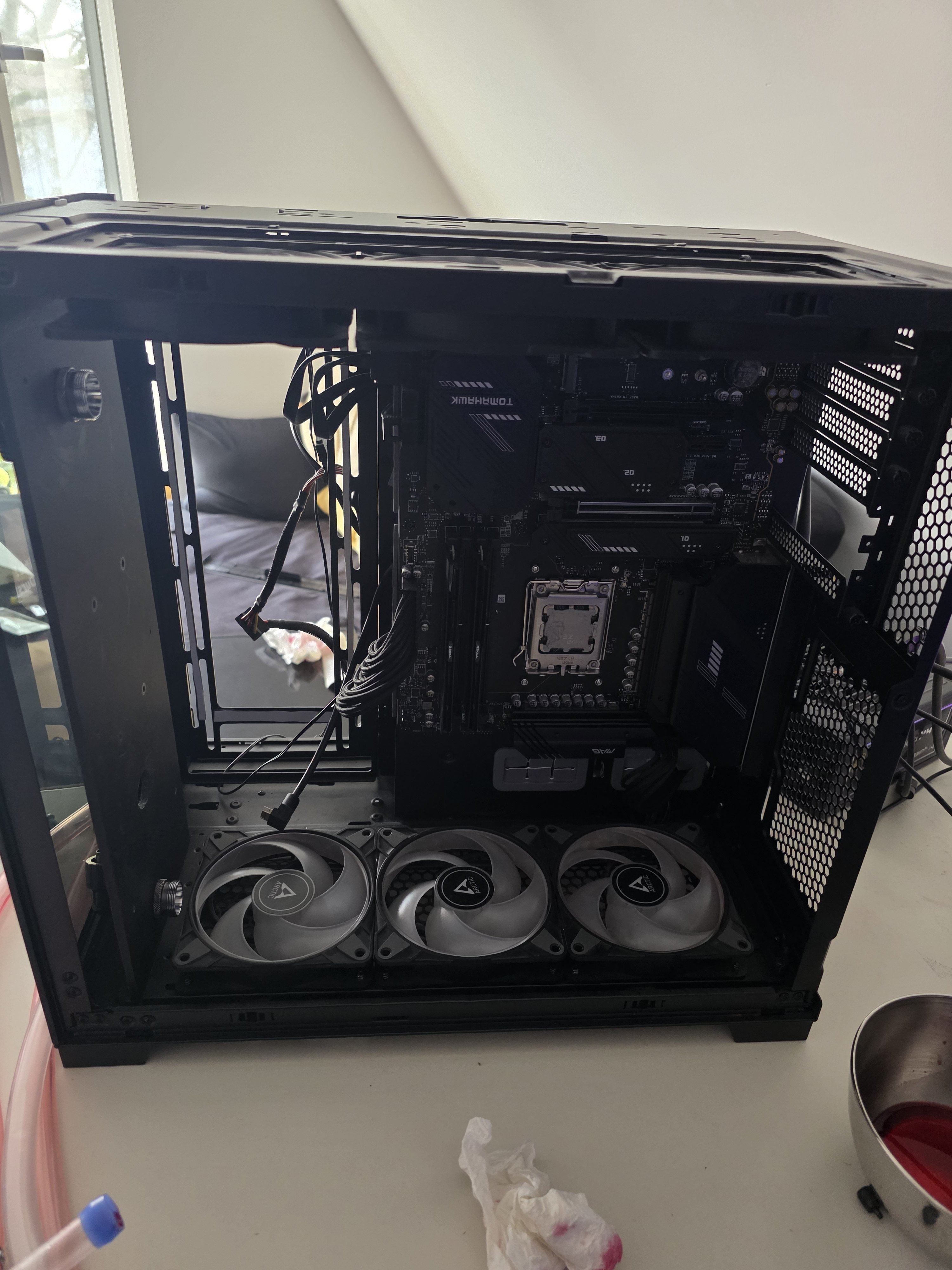

Wie oben erwähnt fand in diesem Zuge nicht nur ein Wechsel der CPU-Kühlung statt, sondern noch über 20 Jahren nun auch ein Abschied vom Custom Loop. Auch wenn es mit dem Test nichts zu tun hat, die Gründe dafür sind die einfach mittlerweile extremem Kosten für GPU Wasserkühler und das Spiel mit dem Feuer, bei Grafikkarten Preisen die mittlerweile so viel Kosten wie ein komplettes System vor x Jahren, direkt immer nach Kauf einer neuen Karte den Kühler zu tauschen.
Also wurde das System einfach entleert, was dank dem externen Mora recht einfach geht und zerlegt.

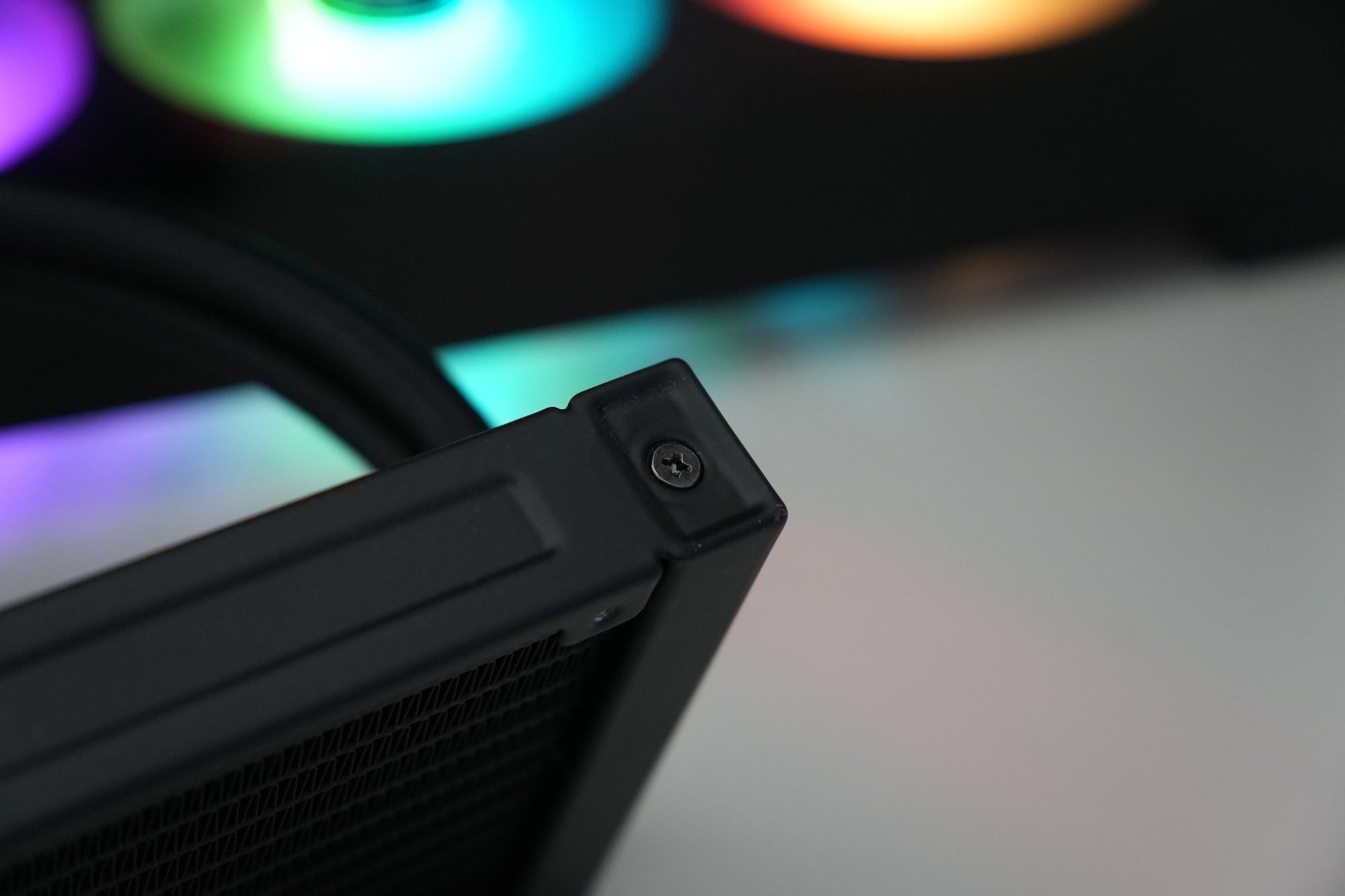

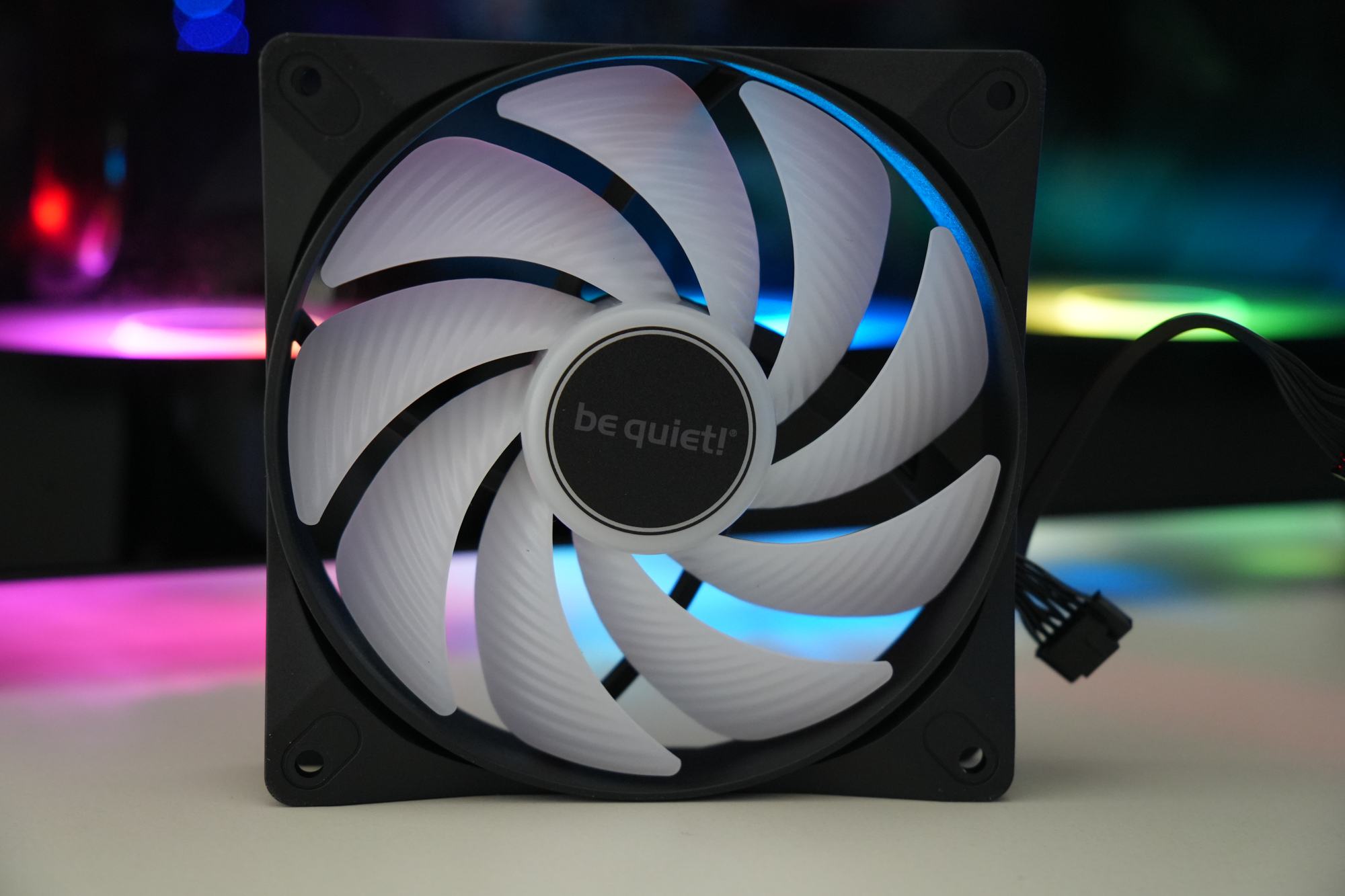

Der erste Plan war den Radiator oben im O11 zu montieren. Das scheiterte jedoch an der Schlauchlänge, hier fehlten etwa 2 cm um den schlauch an der Grafikkarte vorbeizuverlegen. Dies ist jedoch mit Sicherheit meinem inverted ATX Setup zu verdanken und betrifft damit vermutlich nicht mal 1% der Käufer, mag aber dennoch erwähnt sein. Nun kam aber ein erheblicher Vorteil zum Tragen... Der Radiator der be quiet! AiO ist dünner als der von der Artic AiO die zeitgleich bei meiner Frau eingebaut wurde, und damit konnte ich überhaupt erst die AiO neben dem Board montieren, meine Frau wollte das auch machen, jedoch kollidierte Ihre Kühlung mit der Grafikkarte, was einen Einbau neben dem Board unmöglich machte, bzw dazu geführt hätte, ein Sandwich aus Radiator, Case und Lüfter zu bauen.
Es blieb also in meinem Fall nur die Montage stehend neben dem Mainboard mit Schlauchanschluss unten. Dies wiederum gelang perfekt. der Schlauch macht einen schönen Bogen, hat ausreichend Länge und passte perfekt. Am Ende also Wärmeleitpaste auf dem CPU, wobei ich fairerweise sagen muss ich habe wie immer meine Artic MX-6 verwendet, alleine für den Vergleich Vorher - Nachher, die Folie des Kühlers abziehen und mit 2 Schrauben am Halterahmen verschrauben. Sehr gefallen hat mir hier, dass die Schrauben fest sind, was den Einbau doch sehr angenehm machte.

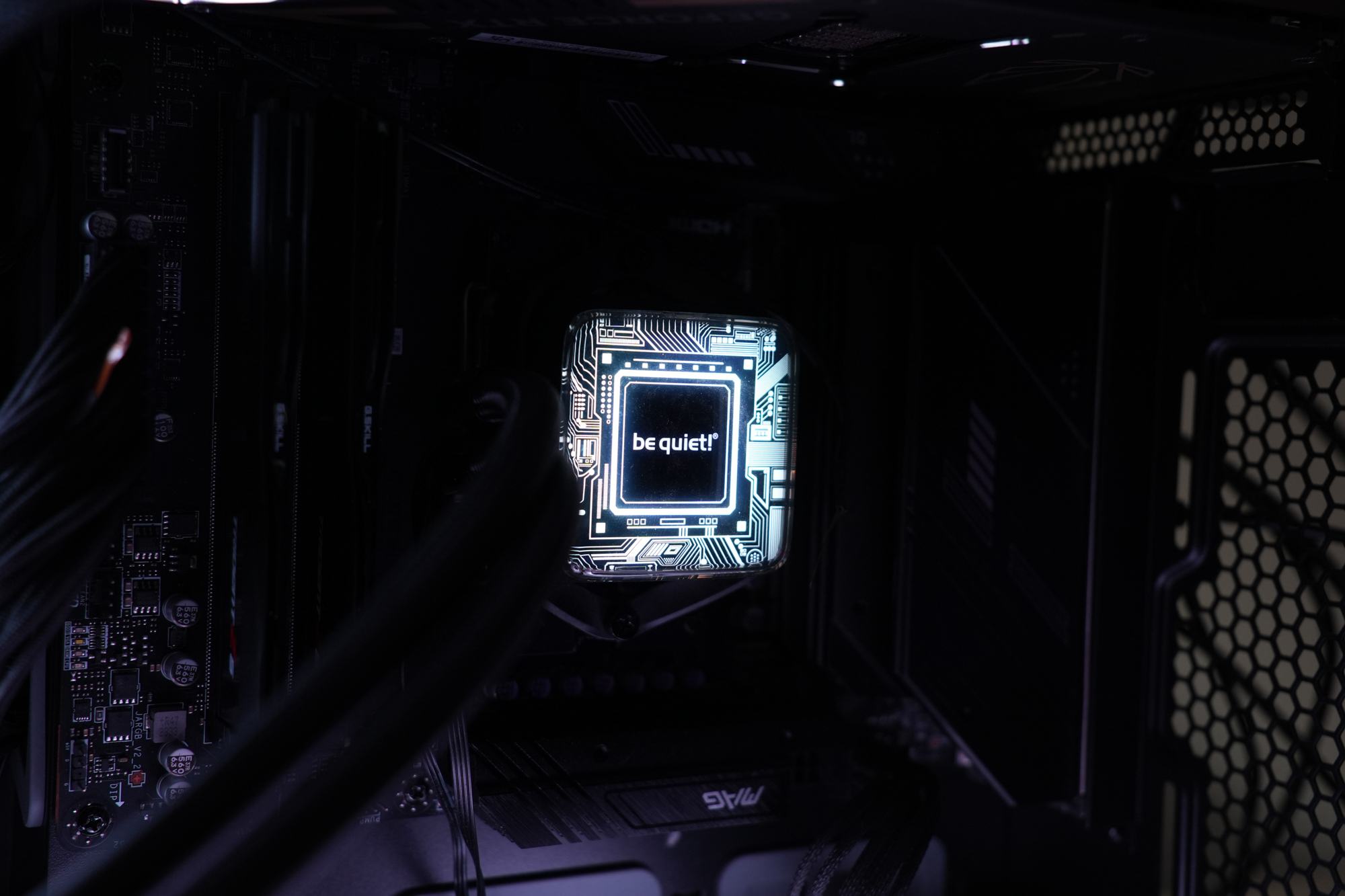

Zu guter Letzt also den PWM Pin der Pumpe an meine Aquacomputer Quadro Steuerung, ebenso alle 4 Lüfter an selbige und die ARB per Daisy Chain an mein Farbwerk 360. Den Einbau der AiO bekommt wirklich jeder hin, wenn man etwas Zeit lässt, die Einbauposition prüft und nicht schnell schnell macht.
Als Dekorfolie für den CPU habe ich mich für das "Chip Design" entschieden, finde die Idee aber durchaus interessant, und mit etwas Kreativität könnte man sich hier auch mal ein eigendes Design erstellen. Ein Display auf der CPU vermisse ich z.B. überhaupt nicht.
Bei den ARGB-Einstellungen musste ich jedoch feststellen, dass ich entweder zu doof war, oder es einfach technisch so ist, dass sich die 3 Lüfter nur "als einer" Ansteuern lassen, also z.B. ein Effekt durchlaufen nacheinander zu bauen war mir nicht möglich, halb so wild, da ich nun eh zum eher klassischen Design gekommen bin, aber dennoch geht das mit den alten Artic Lüftern sehr wohl.

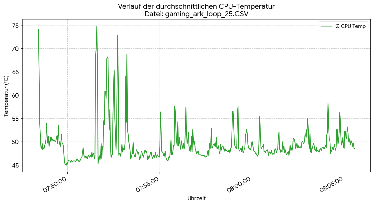

Alle Tests bei Raumtemperatur zwischen 22 und 24°C, die Temperatur ist jeweils dem Dateinamen im Graph Bild zu entnehmen. Die sollte jedoch nicht wirklich einen Einfluss auf die Messungen haben.

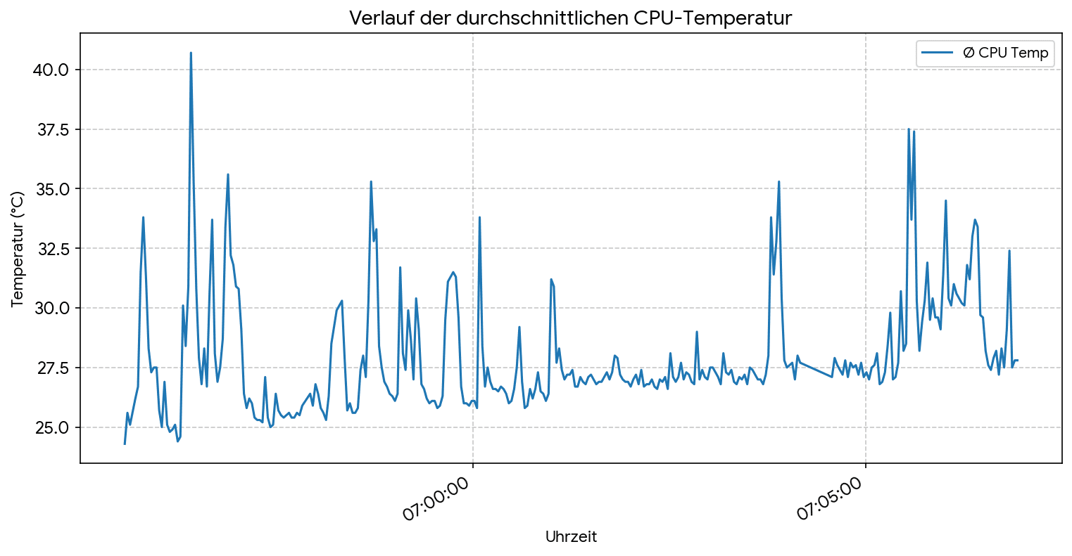

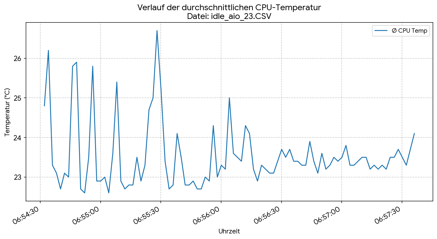

Idle Test
Custom Loop
- Durchschnittstemperatur (Gesamt): ca. 28,0 °C
- Minimum: 24,3 °C
- Maximum: 40,7 °C
- Durchschnittstemperatur: ca. 23,5 °C (deutlich kühler als die vorherige Messung mit ca. 28 °C)
- Minimum: 22,6 °C
- Maximum: 26,7 °C

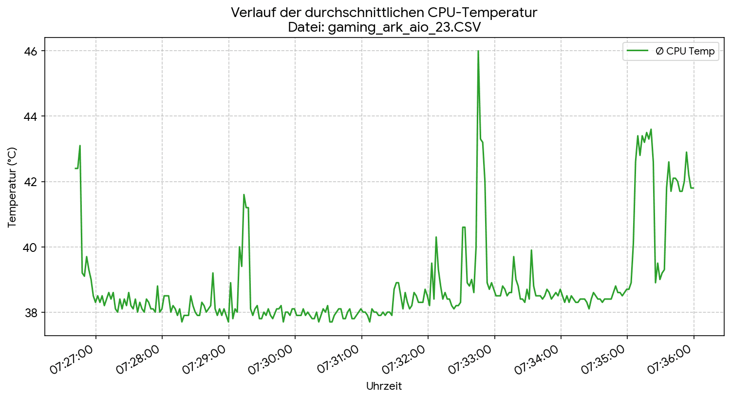

Gaming Test
Custom Loop
- Durchschnittstemperatur: ca. 49,5 °C
- Maximum: 74,8 °C
- Minimum: 45,0 °C
- Durchschnittstemperatur: ca. 38,9 °C (deutlich kühler als die vorherige Messung mit ca. 49.5 °C)
- Maximum: 46,0 °C
- Minimum: 37,7 °C

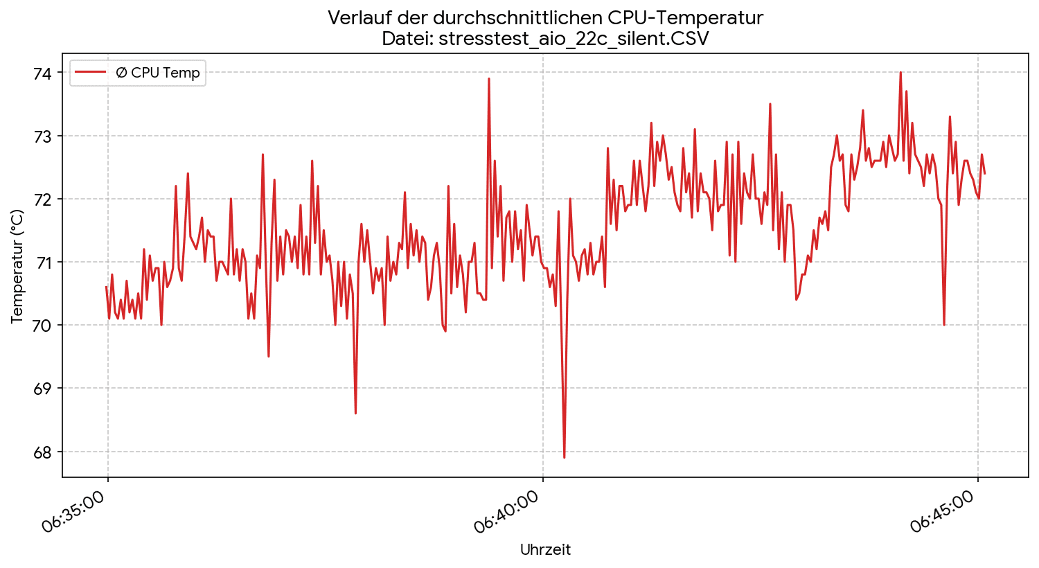

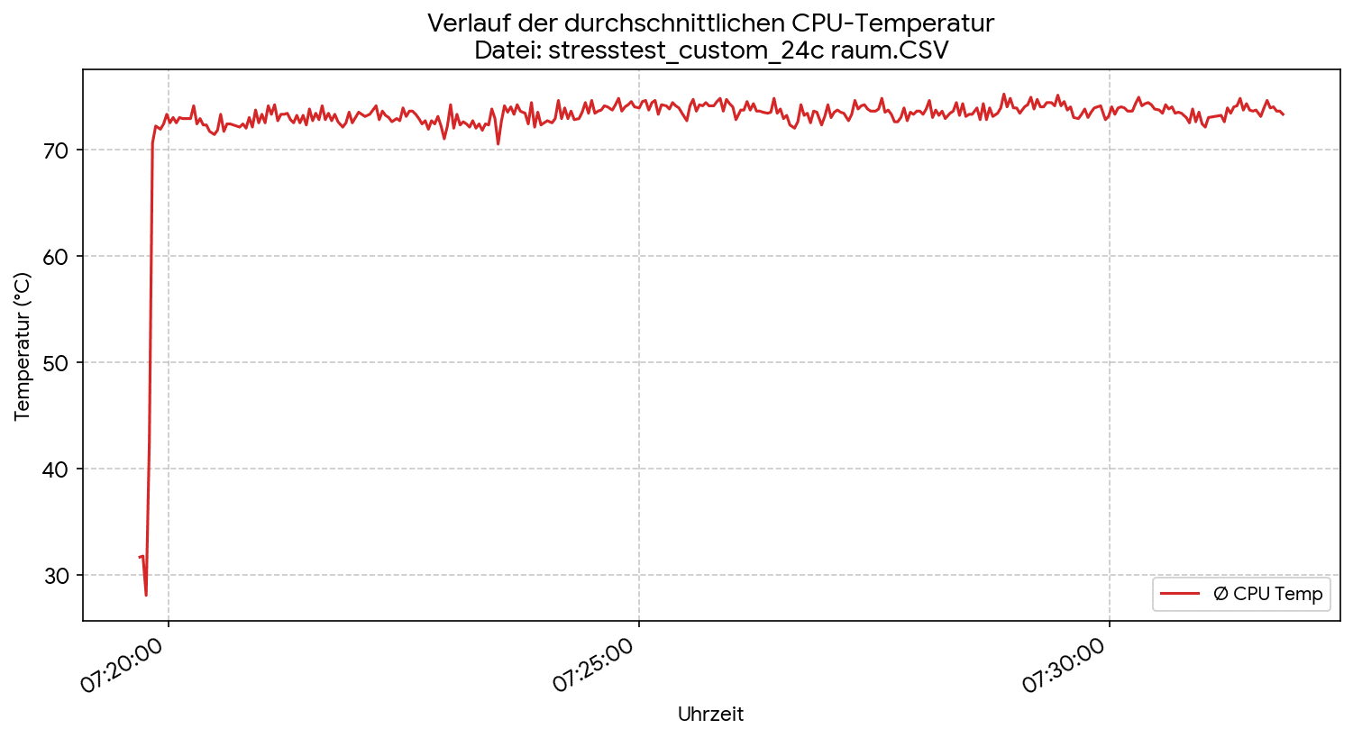

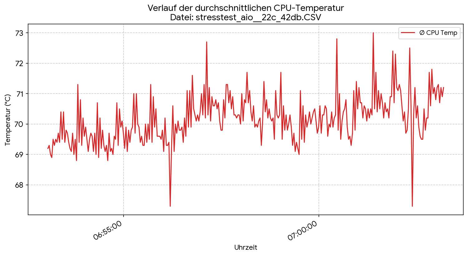

Stress Test
Custom Loop
- Durchschnittstemperatur: ca. 72,9 °C
- Maximum: 75,2 °C
- Minimum: 28,1 °C (Beginn des Tests im Idle, daher nicht aussagekräftig)
be quiet! Pure Loop 3 LX im Silent Modus
- Durchschnittstemperatur: ca. 71,5 °C (und damit sogar im silent Modus 1,5°C unter dem Custom Loop!)
- Maximum: 74,0 °C
- Minimum: 67,9 °C
be quiet! Pure Loop 3 LX im Gaming Modus
- Durchschnittstemperatur: ca. 70,2 °C
- Maximum: 73,0 °C
- Minimum: 67,3 °C

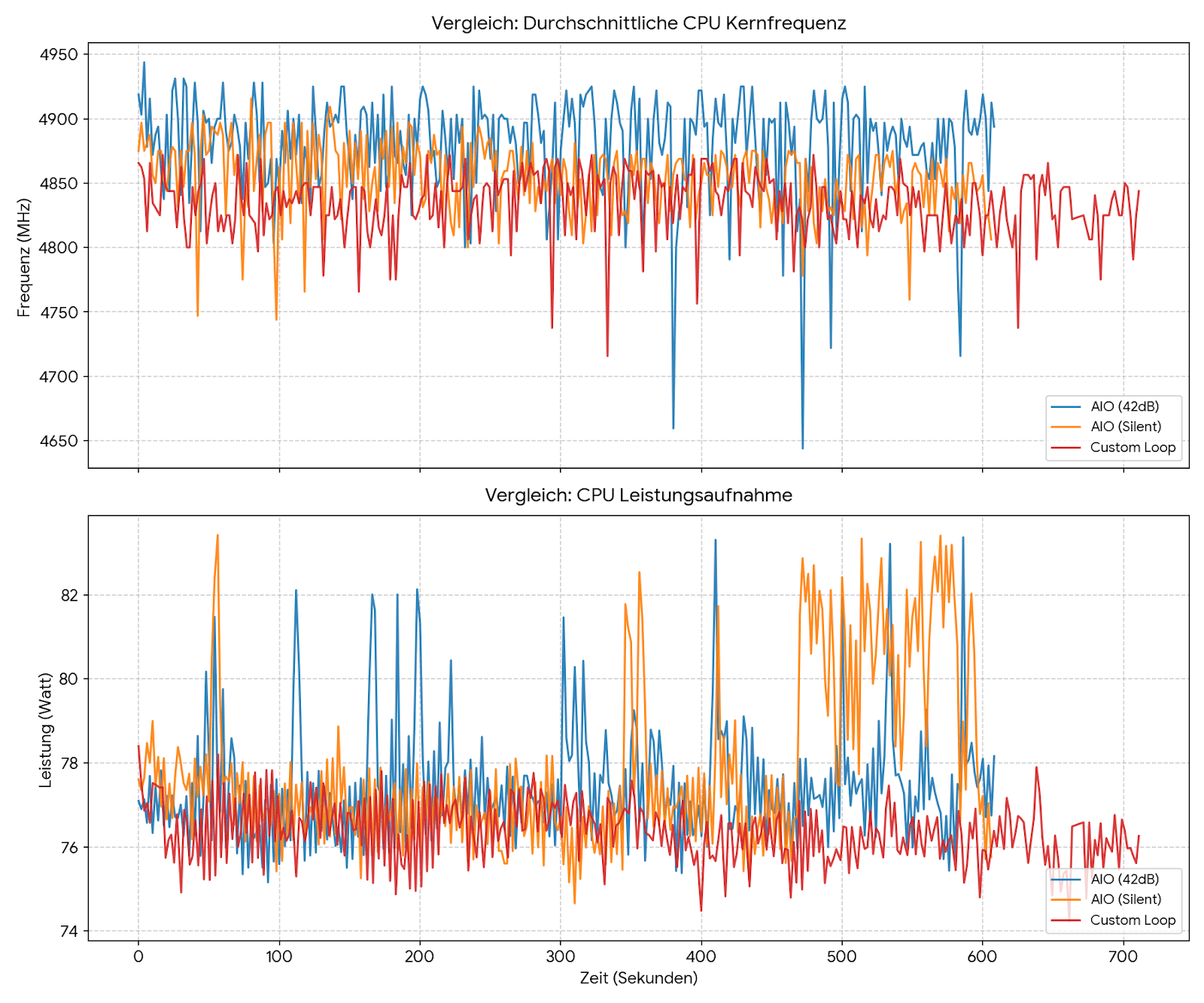

CPU Kernfrequenz und Leistungsaufnahme im Stresstest im Vergleich
Schauen wir uns nun die Kernfrequenz im Stresstest und die Leistungsaufnahme der CPU im Vergleich an dann war ich endgültig vom Produkt überzeugt, nur die läuft die AiO leiser, sondern die CPU taktet sogar noch messbar höher im direkten Vergleich, und das selbst im absoluten Silent Profil, das hätte ich wirklich nicht gedacht im Vergleich zu einem Customloop mit 1.6L Wasser als Puffer und einem riesigen MoRa als Radiator. Aber sieht selbst:
Custom Loop
- 4834 MHz bei 76,3W
- 4854 MHz bei 77.9W
- 4880 MHz beu 77,5W

- Lüfter haben keine Gummi Entkopplung
