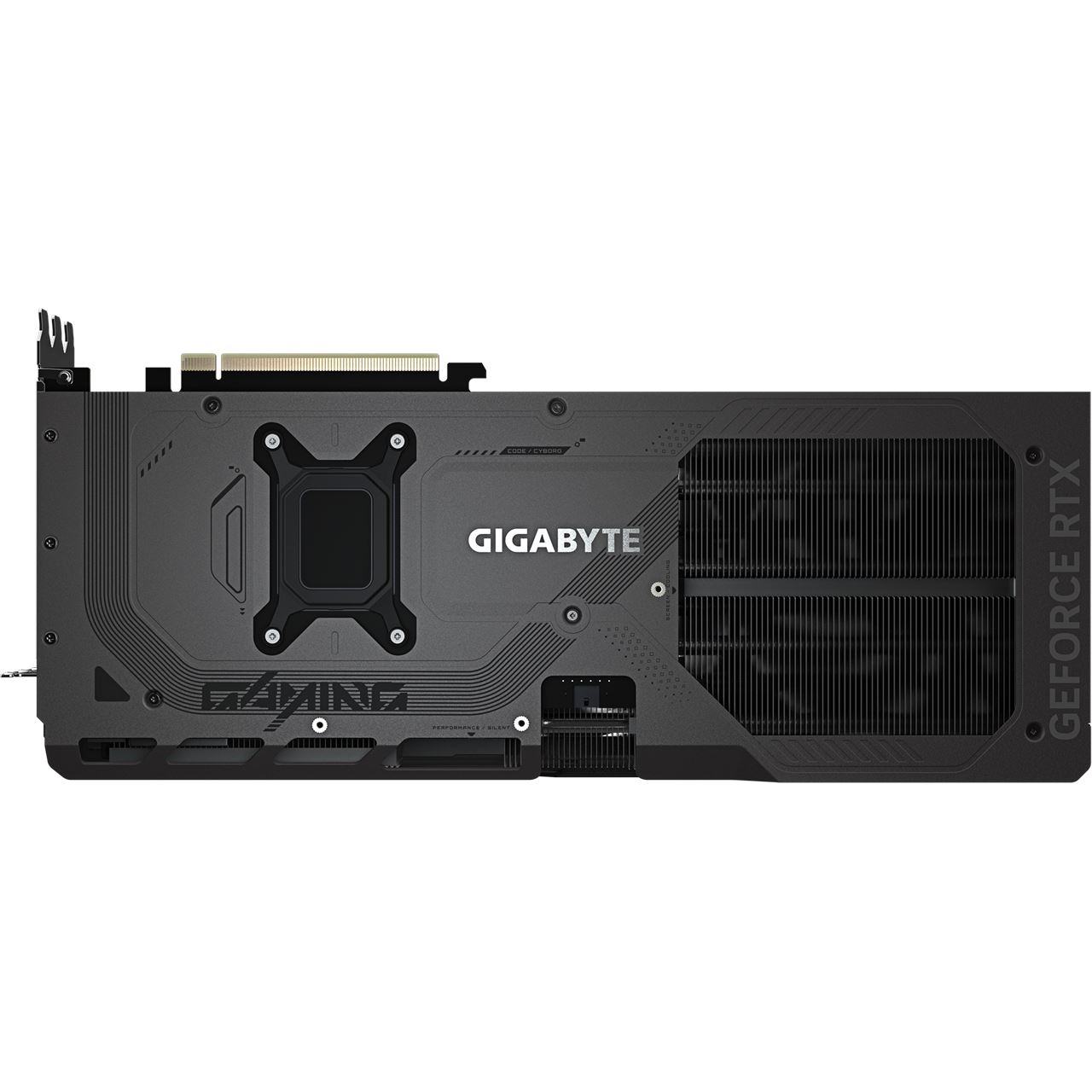

Shroud Mod - Gigabyte RTX 5080 Gaming OC
Wundert mich ein wenig, dass es zu RTX 5000 dahingehend noch keinen eigenen Thread gibt, so wie es bei RTX 4000 noch der Fall war. Daher mach ich hier mal den Anfang.
Wie auch schon bei meiner 4080, mach ich den Deshroud-Mod hauptsächlich aus zwei Gründen. Lautstärke unter Last und volle Regelbarkeit im Light-/ Office-Betrieb. Durch Nutzung von FPS-Limiter und UV, habe ich mit hohen Temperaturen weniger ein Problem, aber dazu später mehr. Volle Regelbarkeit ist da schon eher ein Problem, weil das VBIOS wie bei allen Karten keine Drehzahlregelung unterhalb von 30% (~1.000 rpm) zulässt. Für Gaming-Betrieb kann das durchaus leise genug sein, aber definitiv nicht (für mich) für Office-Betrieb. Daher der Umbau.
Bei der Grafikkartenwahl habe ich mich überwiegend am RTX 5000 Spulenfiepen-Thread orientiert (danke @scars) und verglichen, welche Karte ich möglichst günstig, mit möglichst großem Kühlkörper bekomme. Ein großer Kühlkörper bietet logischerweise mehr Kühlleistung, gerade in Verbindung mit 120x25mm Lüftern und man hat den Vorteil, dass man fast die gesamte Fläche für drei 120mm Lüfter nutzen kann. Entsprechend fiel die Wahl auf die Gigabyte RTX 5080 Gaming OC, die mit 340*140*70mm fast schon ideal war.
Gibt zwar noch einige Vertreter, wie die Master, Astral usw., die sogar noch etwas größer sind, allerdings sind diese auch signifikant teurer. Mit leisen Spulen, 4 Jahren Garantie und einer Deshroud-Möglichkeit ohne dabei den Kühlkörper abzunehmen (Gigabyte Putty Thematik), ist man zumindest bei Gigabyte schon auf'n guten Weg.

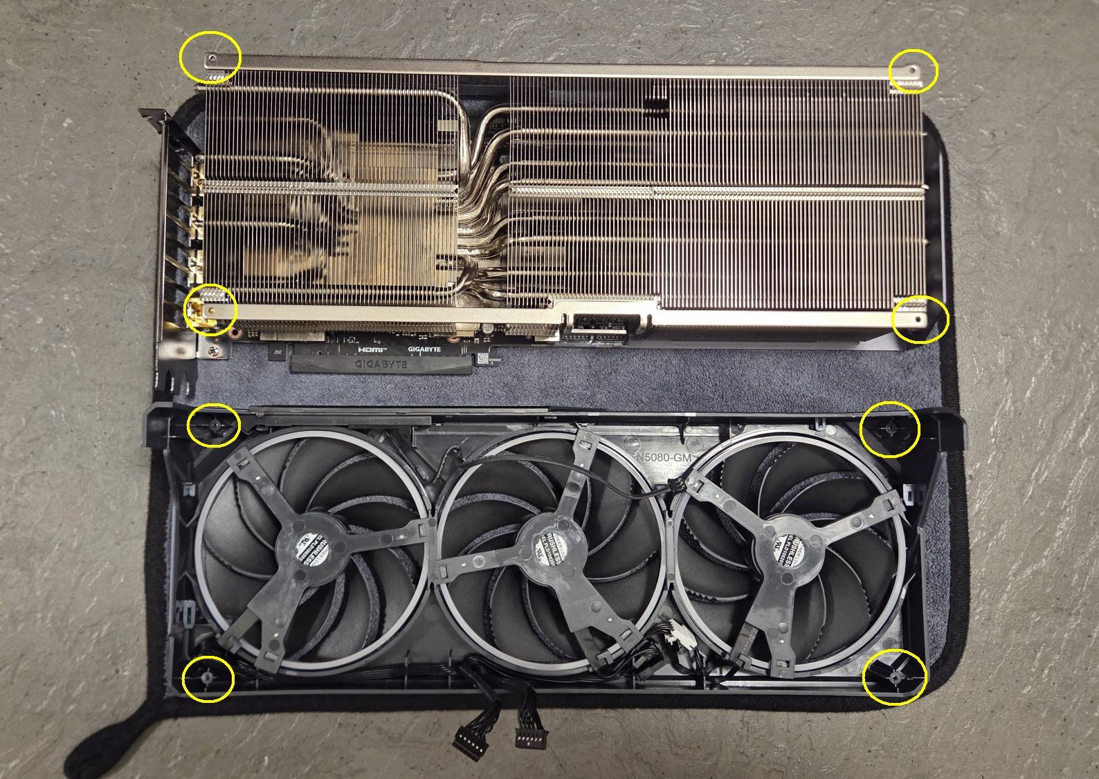

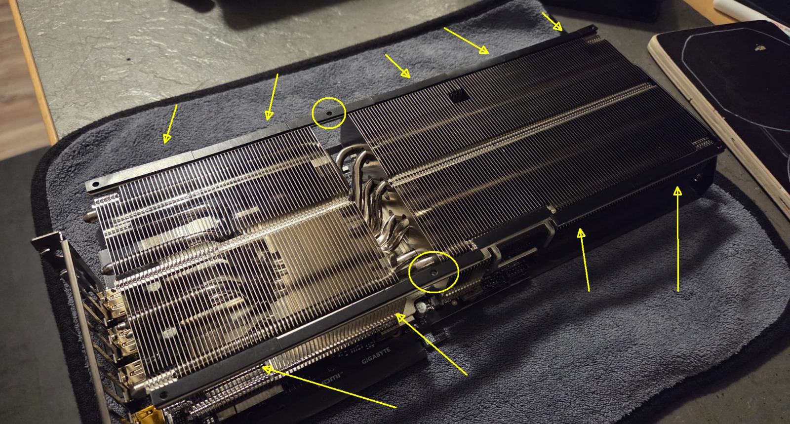

Das Oberteil lässt sich vergleichsweise einfach entfernen. Es ist nur mit vier Kreuzschrauben fixiert, wo man von außen mit einem dünnen Schraubendreher dran kommt.

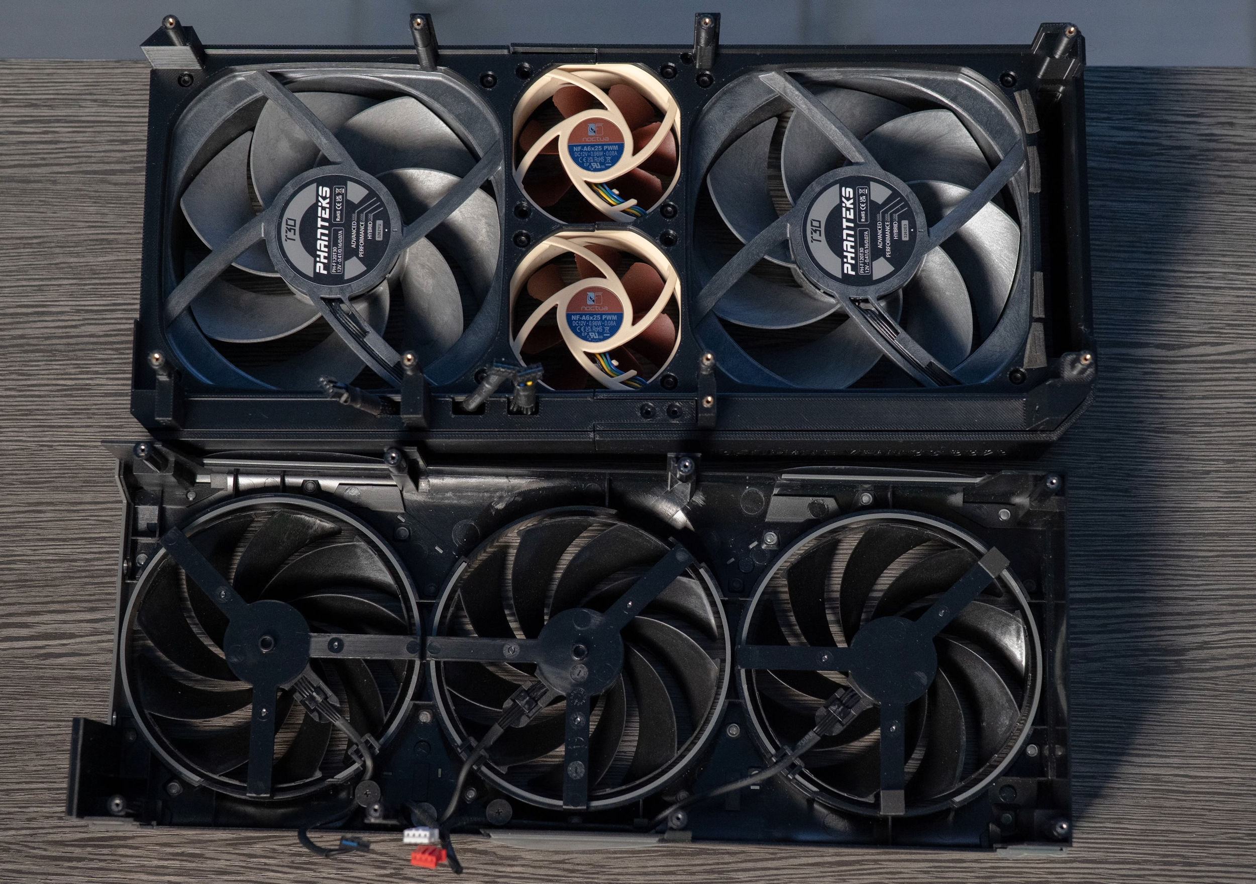

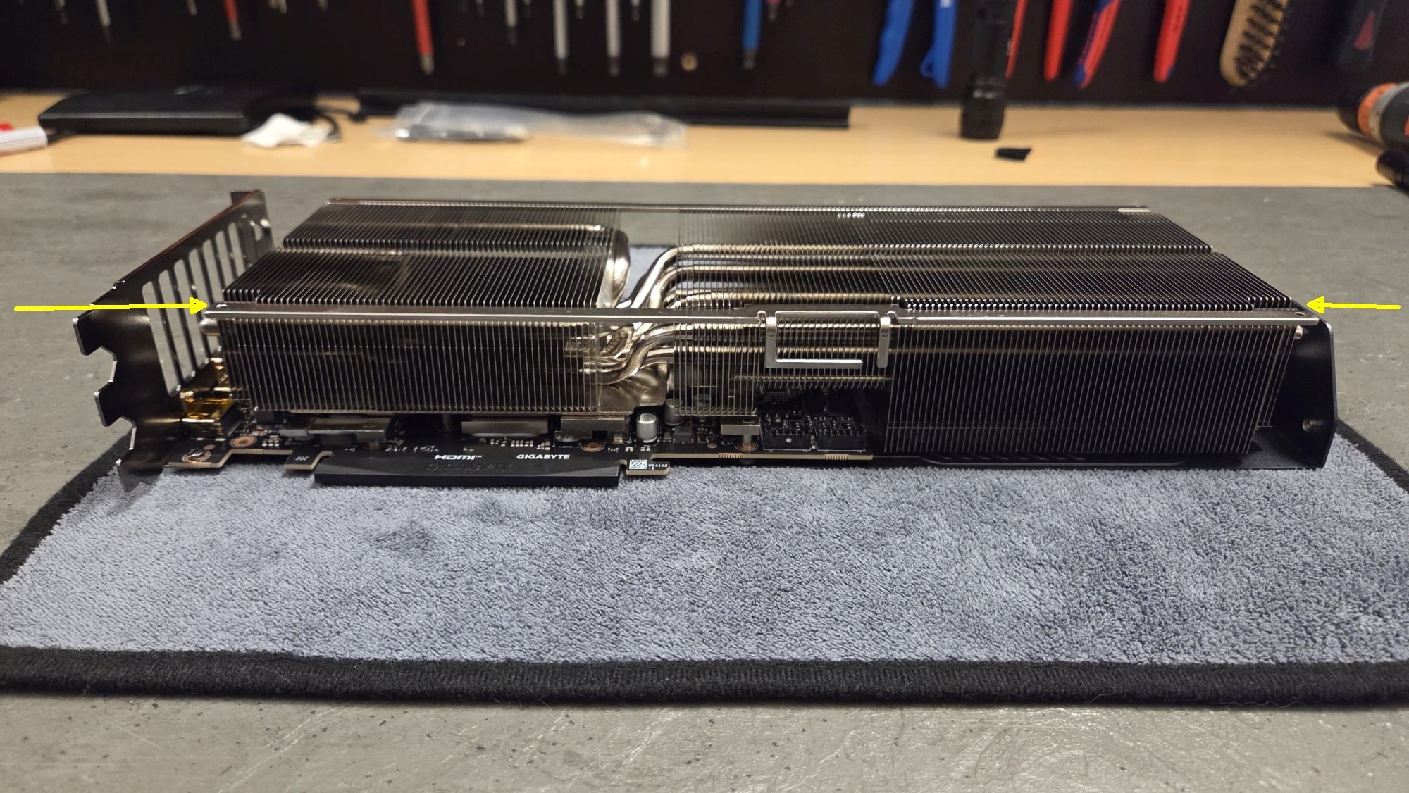

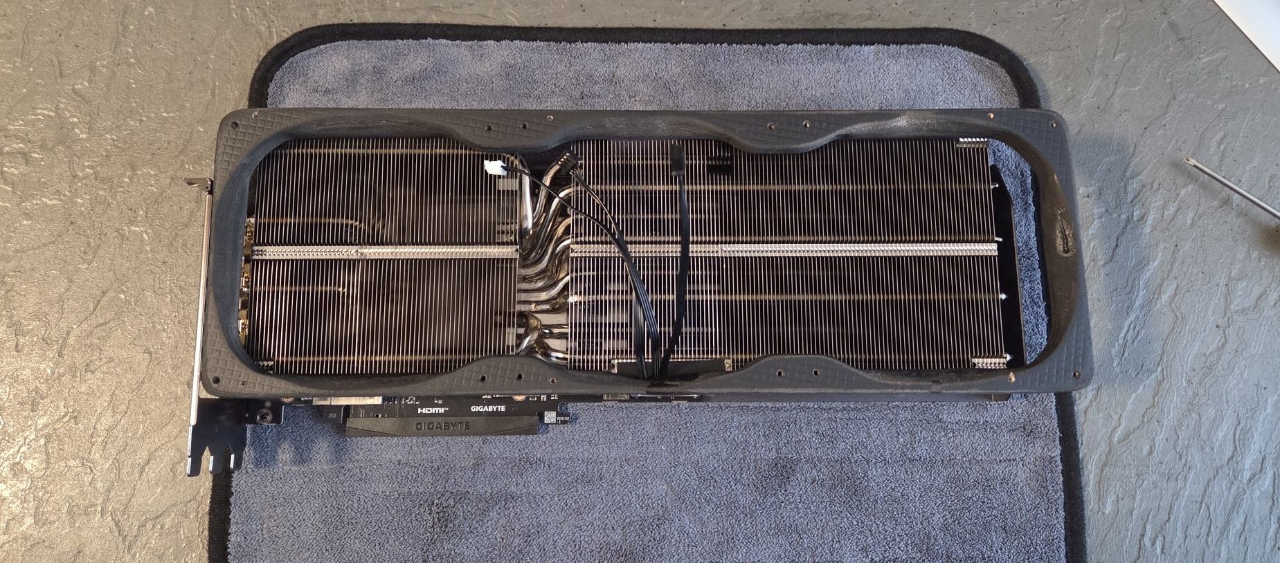

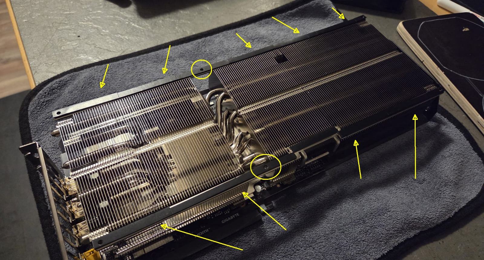

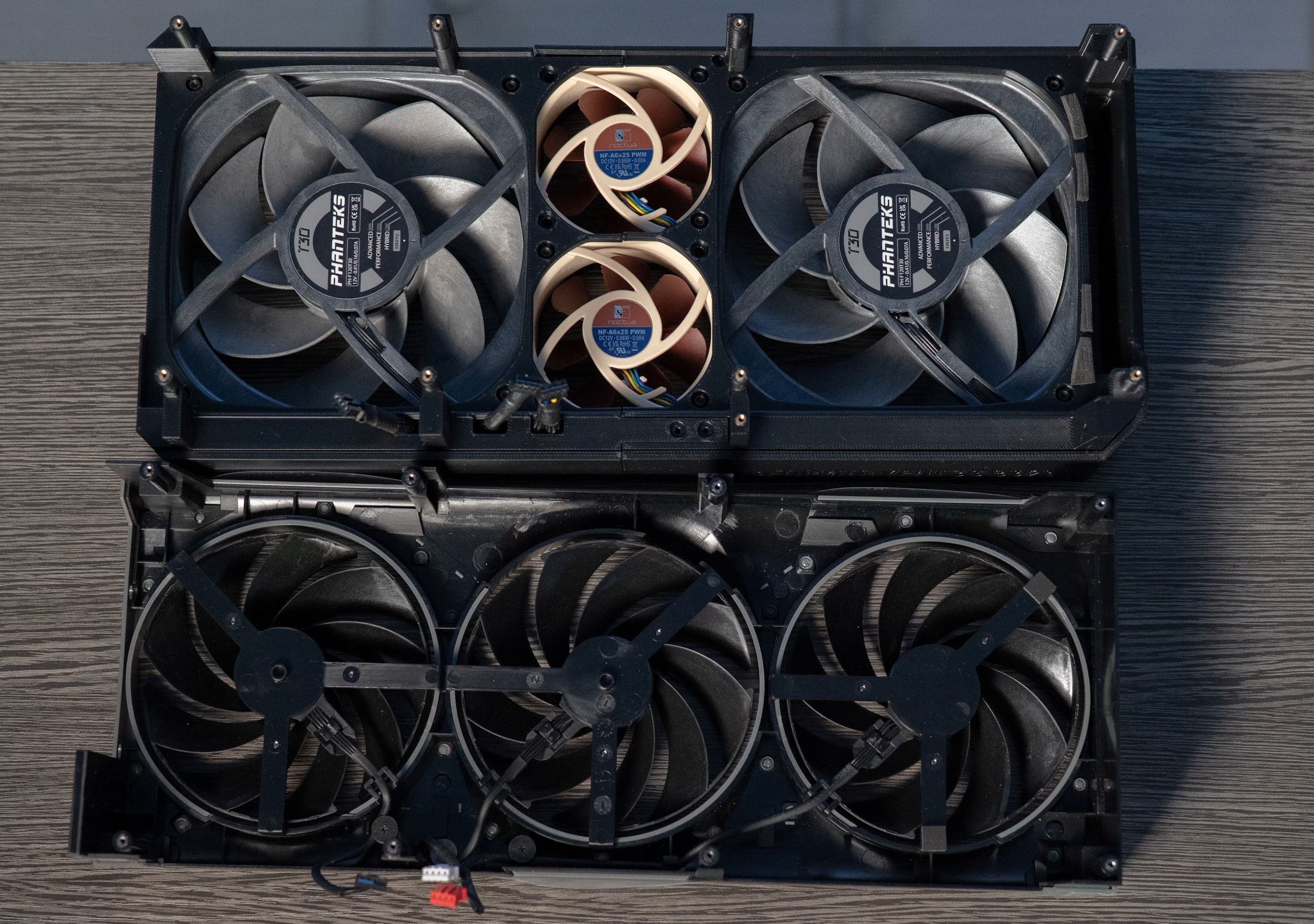

Demontiert zeigt sich ein großer Kühlkörper, der schon fast förmlich danach schreit mit 120mm Lüftern bestückt zu werden. Keine störenden Klammern, Metallbügel, Erhebungen oder sonst was. Einfach ein großer Fin-Stack:
Es gibt lediglich einen kleinen Nachteil, da die Querstreben ein paar Millimeter tiefer sitzen als der Fin-Stack (drittes Bild, Markierung durch gelbe Pfeile). Plant man eine Lösung via 3D-Druck, sollte man dies beachten.

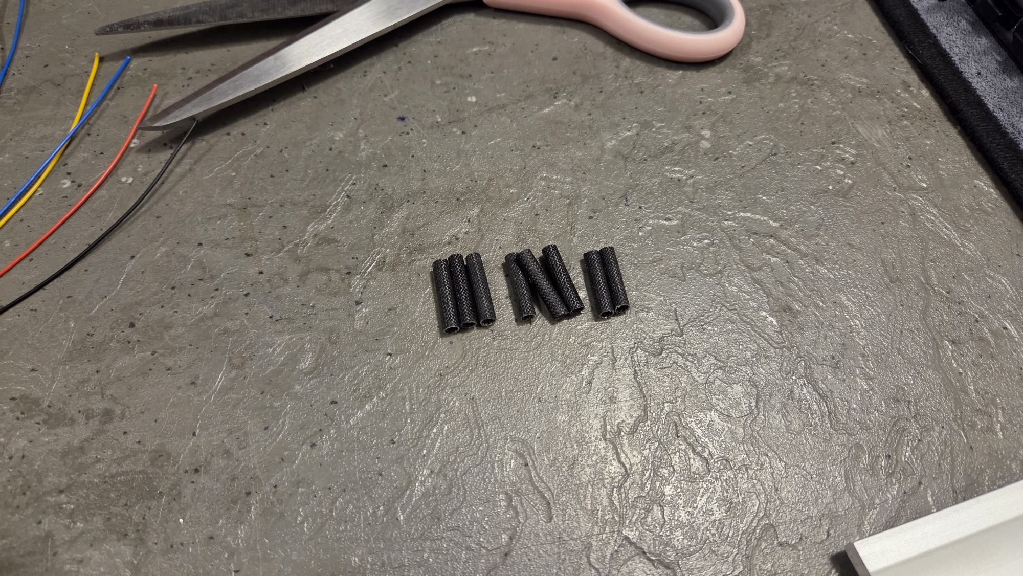

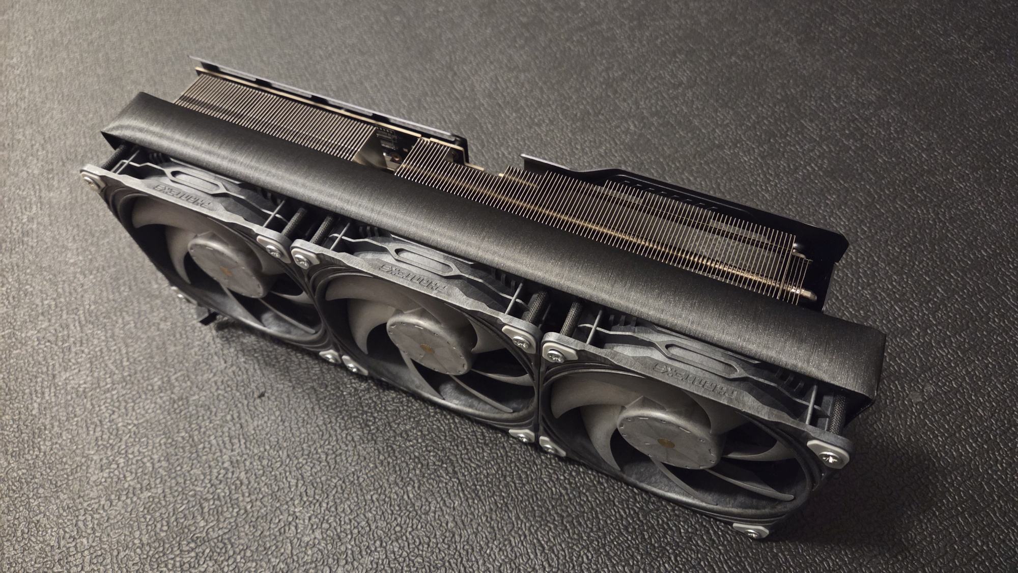

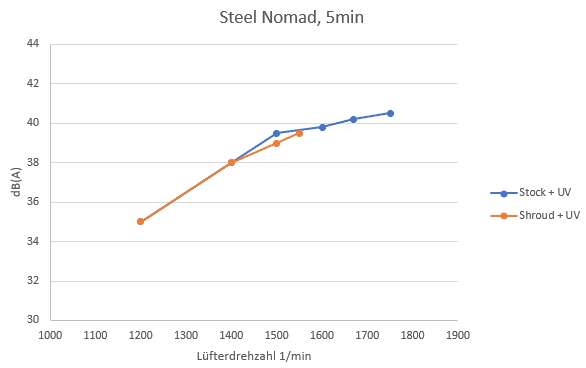

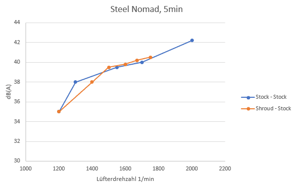

Aus Kühlleistungs- und Geräuschentwicklungs-Sicht, habe ich sehr gute Erfahrungen gemacht, Lüfter nicht direkt vor oder auf einen Widerstand (Kühlrippen, Gitter, Mesh, Filter) zu montieren. Entsprechend war klar, dass ich mir einen Halterahmen anfertigen muss, der mindestens 10mm hoch ist, worauf dann die Lüfter montiert werden. Außerdem wollte ich ganz klar keine Kabelbinder oder sowas. Sollte schon nach Möglichkeit gescheit aussehen.
Da ich selbst leider keinen 3D-Drucker besitze und zu ungeduldig bin, jemanden zu fragen und vorher erstmal einen Halterahmen via Software zu modellieren, hab mir übergangsweise einen Rahmen aus 12mm Siebdruck ausgeschnitten. Vernünftiges Werkzeug und tonnenweise Siebdruck-Holz hab ich immerhin zuhause. Damit der Rahmen nicht auf dem Fin-Stack aufliegt, habe ich zunächst die Querstreben mit dickem Gummi-Tape erhöht.
Des Weiteren habe ich in der Mitte ein weiteres (gleich großes) 2,0mm Loch gebohrt, damit der Halterahmen samt drei T30 Lüfter ausreichend Halt findet und über die volle Länge anliegt/ abdichtet. Der Halterahmen war relativ einfach ausgemessen. Einfach die drei Lüfter drauflegen, von innen und außen anzeichnen und aussägen. Anschließend Löcher vorbohren, abschleifen, lackieren usw. Unten in Mitte musste noch ein wenig mehr abgetragen werden, damit die Kabel durchpassen. Sieht auf den ersten Blick etwas wild aus, aber alles passt perfekt zusammen. Zumindest hat man dann eine Idee, wie man den Rahmen in etwa drucken kann und wo die Bohr-/ Verschraublöcher sein müssen.
An den Außenseiten habe ich alle Stellen abgeschrägt, wo die Lüfterblätter lang gehen, damit sie nicht gegen einen Widerstand arbeiten und Luft mehr in Richtung Kühlkörper bewegen.

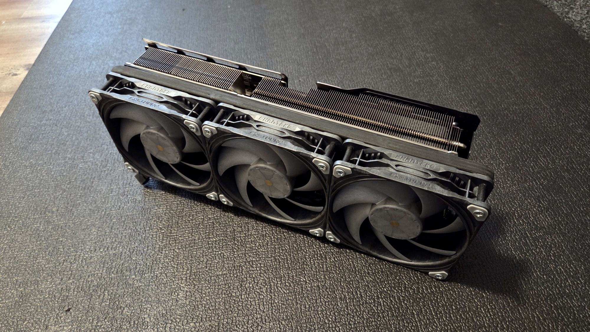

Als erstes habe ich den Halterahmen an dem Kühlkörper befestigt (3 Schrauben oben, 3 Schrauben unten) und danach Lüfter für Lüfter montiert und angeschlossen:

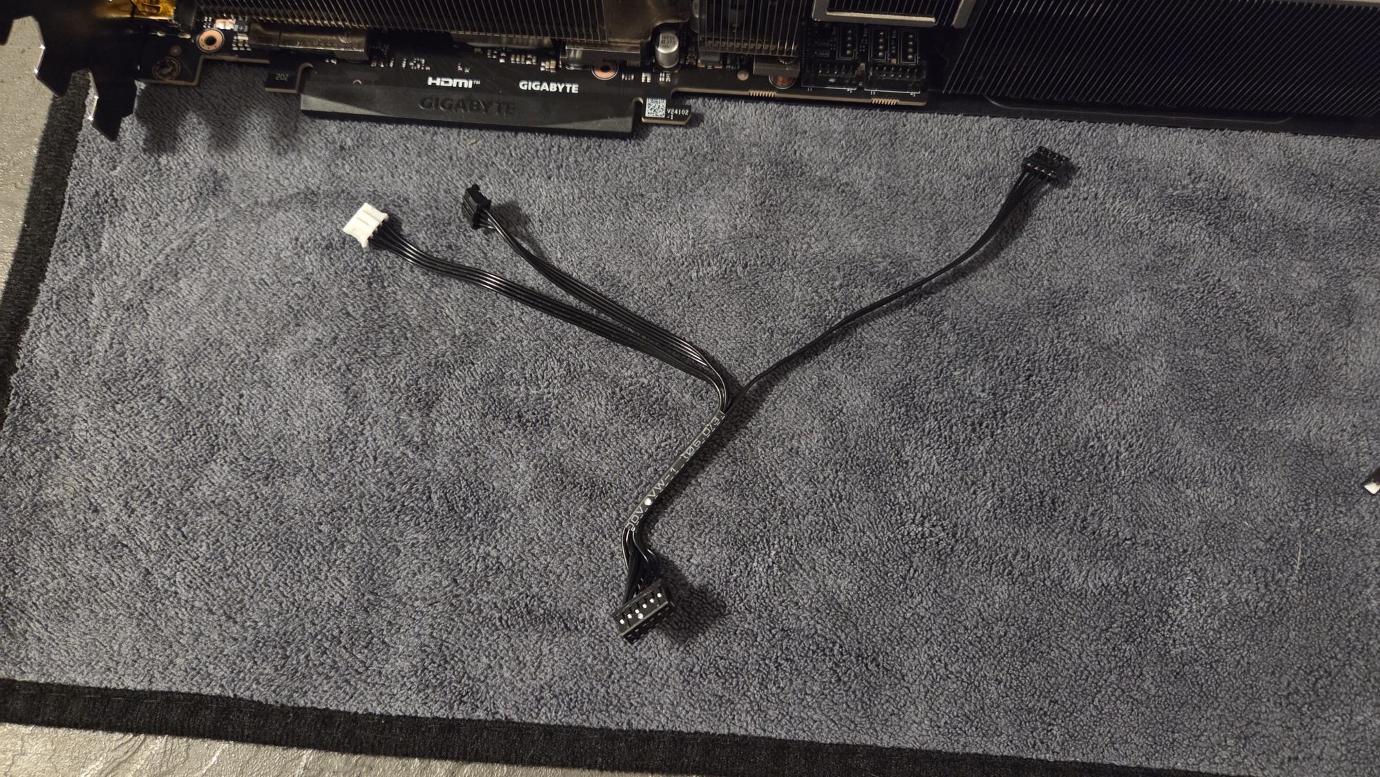

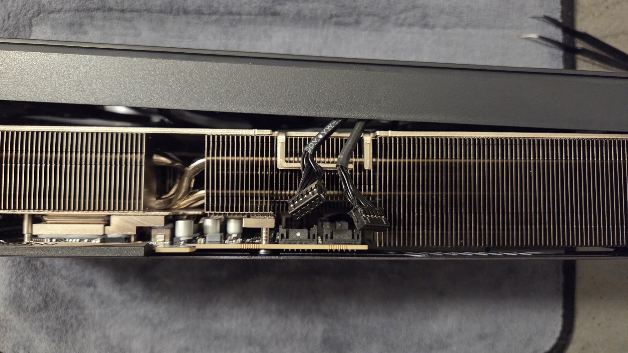

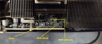

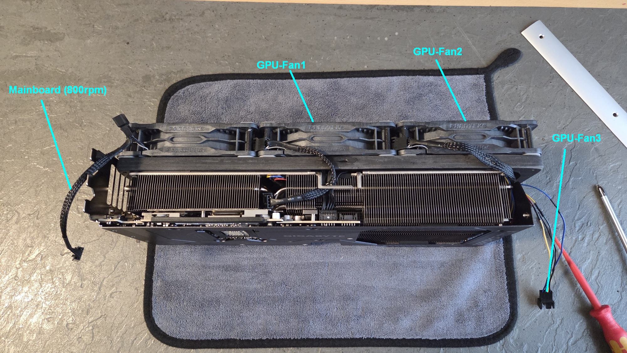

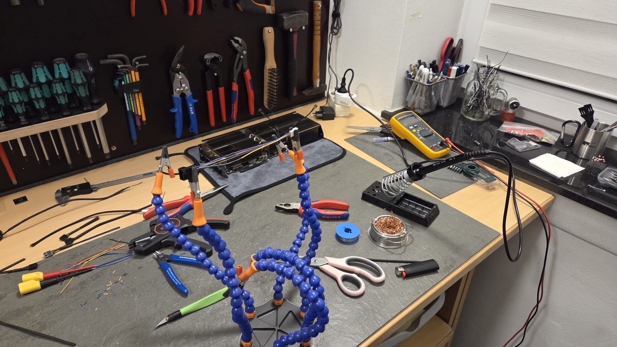

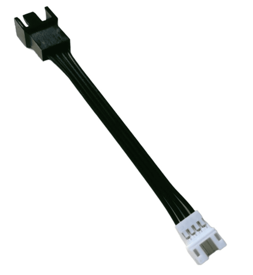

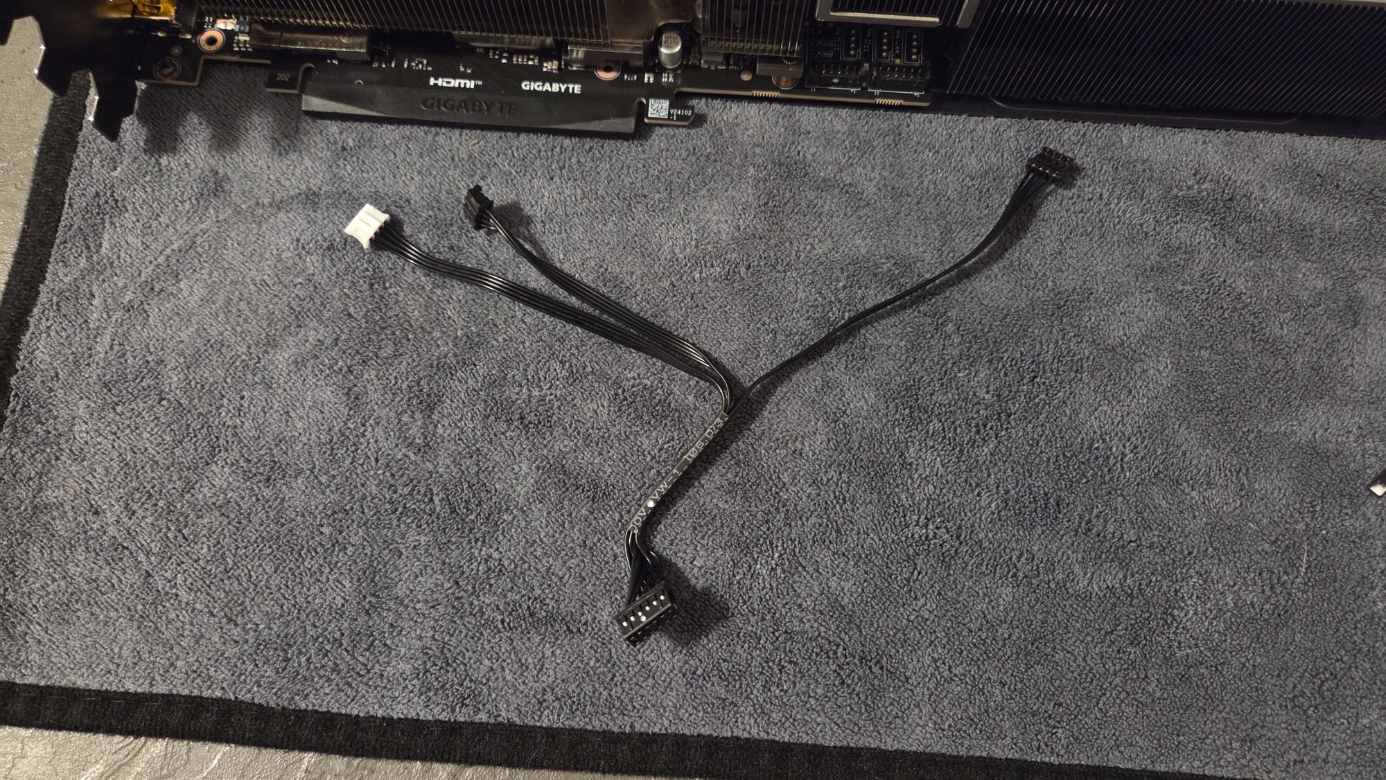

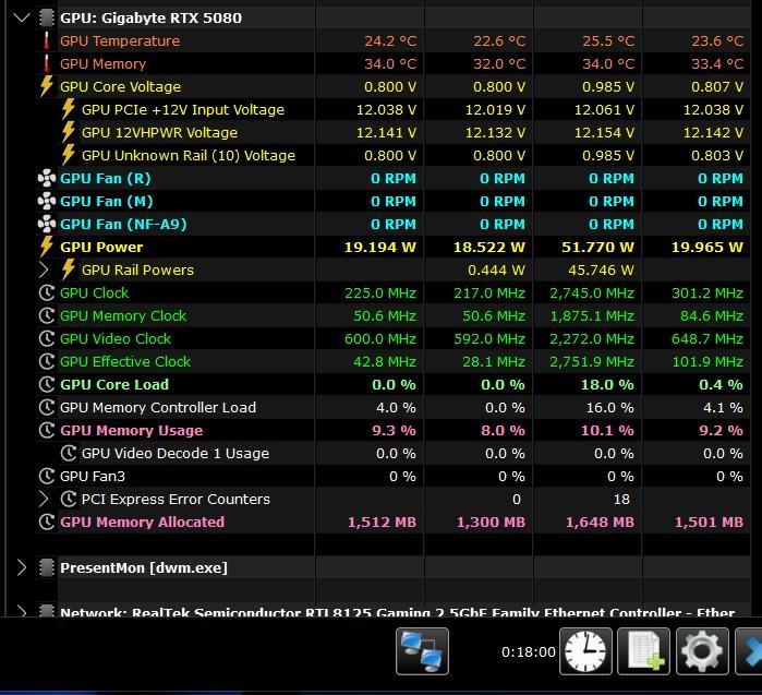

Der wirklich schwierige Teil ist das Anschließen der 120mm Lüfter. Bei Gigabyte gibt es zwei wichtige Dinge zu beachten:
- Es werden alle drei Lüfteranschlüsse überwacht. Fehlt ein Lüfter, geht die Karte in eine Art Failsafe und gibt auf die restlichen Lüfter 80-100% Fanspeed. Daher müssen alle drei Lüfter einen eigenen Stecker mit RPM-Rücksignal bekommen. Splitter kommen daher nicht infrage. In meinem Fall ist das dahingehend ein Nachteil, weil ich den ersten T30-Lüfter am Mainboard angeschlossen habe, um ihn im Office-Betrieb auf leise 700-800rpm zu regeln, was die GPU selbst leider nicht zulässt. Die anderen beiden T30 schalten im Gaming-Betrieb automatisch dazu. Es gibt zwei Lösungen, wie man hier vorgehen kann: Entweder man nimmt irgendeinen dritten Lüfter vom z.B. Gehäuse oder man verwendet einen Fan-Simulator, der ein RPM-Signal vorgaukelt.
- Das zweite Problem ist der Steckertyp, wo die Lüfter angeschlossen werden. Am Board selbst wird ein 12-Pin bzw. 2x 6-Pin PHD 2,0mm Steckertyp verwendet. Am GPU-Lüfter ein üblicher 4-Pin GPU Fan-Header. Steckt man diesen jedoch ab, benötigt man einen männlichen GPU-Fan-Kabel auf männlich Standard 4-Pin PWM und diese gibt es so gut wie überhaupt nicht. So sieht der passende Adapter aus:
Bei -Moddy- bin ich zumindest mal fündig geworden. Ansonsten findet man immer nur die weibliche Seite. @Ryzäään vielleicht kannst du da weiterhelfen, würde mich freuen.
Für RGB wird im Prinzip der gleiche 12-Pin Stecker verwendet, der zwar auf die weibliche Seite endet, allerdings passt nicht das Pin-Layout. Daher habe ich das originale 12-Pin Lüfterkabel genommen und mir meine eigenen Adapter gebaut:

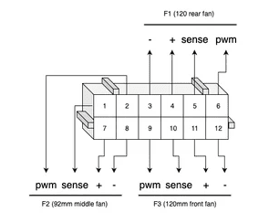

Falls man sich direkt den 12-Pin selbst bauen möchte, so sieht das Pin-Layout für den 2x 6-Pin PHD Stecker aus (Quelle Reddit Deshroud):
Mit passenden Adaptern ist der Rest an sich kinderleicht. Im Grunde nur zusammenstecken, festschrauben, fertig. Keine Kabelbinder oder sonst was ist notwendig.

Wie bereits gesagt, der erste T30-Lüfter kühlt leise für Office-Betrieb, die anderen beiden schalten bei Gaming-Betrieb dazu (30% = ~1.000 rpm). Als dritten Lüfter habe einfach einen meiner drei NF-A9 genommen, die meine Mainboard-Rückseite samt Chipsatz kühlen. Die Noctuas sind sowieso immer leise.

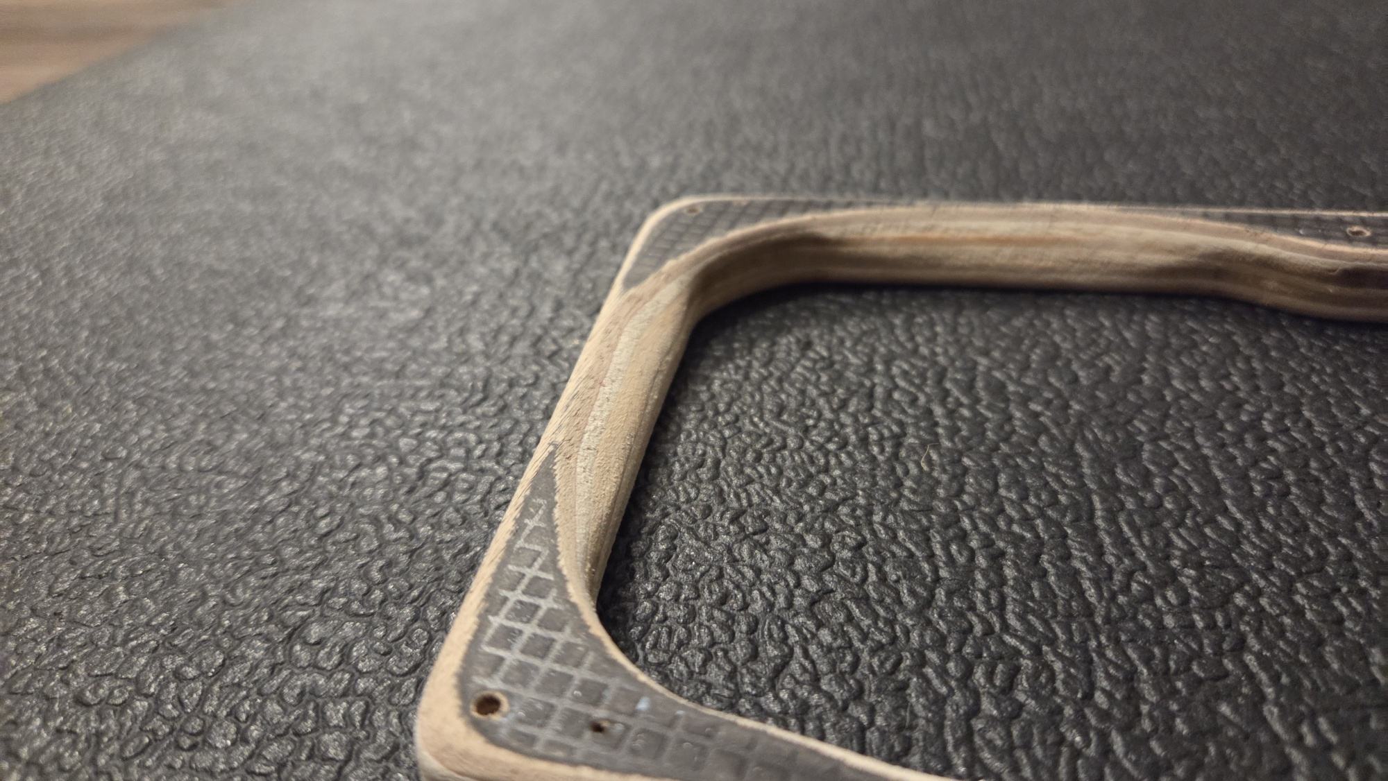

Nun ist Optik in meinem Fall wichtig und Siebdruck, wenn auch schwarz lackiert, sieht jetzt nicht so pralle aus. Also habe mir überlegt, wie man das Ganze schicker gestalten kann. Schon vorher habe ich die Schrauben mit Noctuas Schrumpfschlauch versteckt, weil ich keine schwarzen Schrauben in entsprechender Länge da hatte. Kostet halt nix, ist schnell gemacht und sieht gut aus:
Für die Abdeckung der Siebdruckplatte (und Schrauben) habe ich einfach eine Fussleiste aus Aluminium genommen, diese zurechtgebogen und schwarz foliert (alu gebürstet). Hab einfach genommen, was ich in der Werkstatt noch über hatte. Denke, das Ergebnis ist schon in Ordnung:

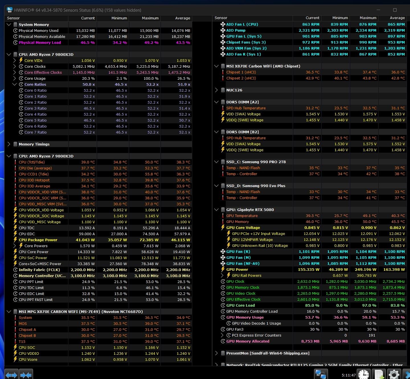

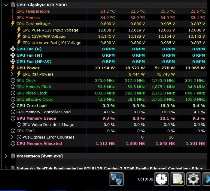

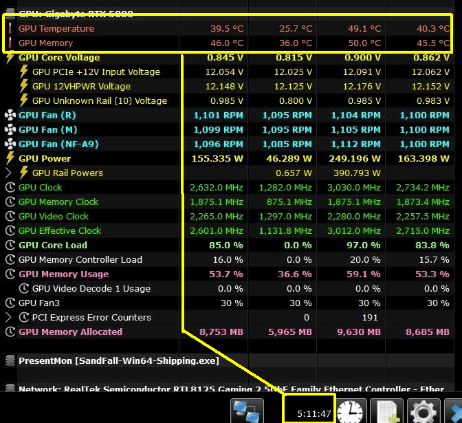

Temperaturen sind entsprechend kühl. Im Office-Betrieb pendelt es sich nahe der Zimmertemperatur ein:
Für Gaming habe ich jetzt nicht wirklich einen guten Referenzwert. Bei der letzten 5-stündigen Gaming Session mit Expedition 33, inkl. Realworld-Settings (UV 0,900v @ 3.000 MHz, 160 FPS Cap, DLSS, 2x FG etc.) kam ich grob auf 40°C im Durchschnitt. Logsicherweise ist die GPU durch Frame-cap und anderen Settings nicht sonderlich häufig am Limit, aber zumindest hat man ne Idee, wo es temperaturtechnisch ungefähr hingeht.
Insgesamt bin mit dem Umbau sehr zufrieden, wenn auch die Kabelgeschichte bisschen frickelig ist. Dafür ist alles schön leise und kühl und hat mich, bis auf bisschen Zeit, nichts gekostet, da bereits alles vorher schon vorhanden war.

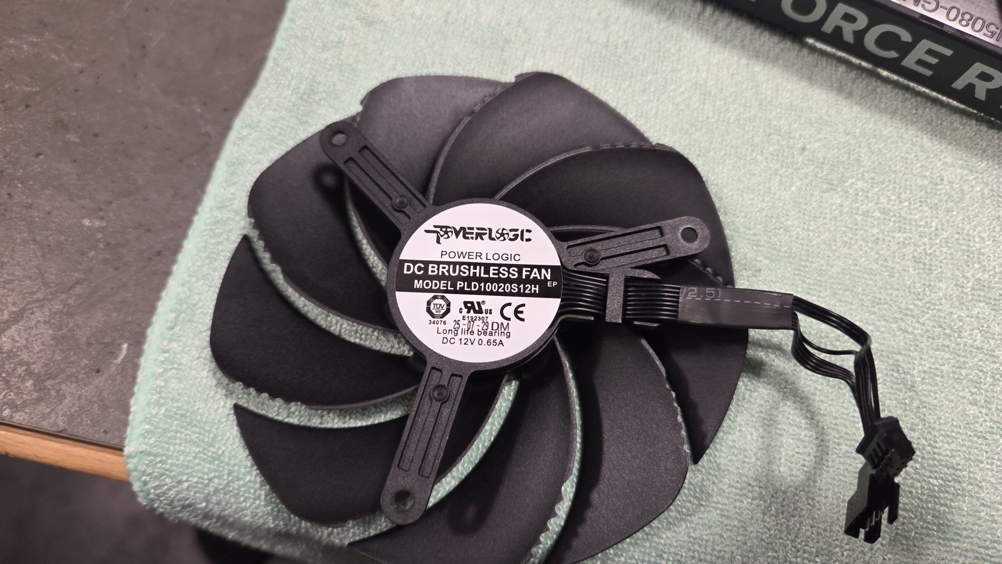

Falls jemand Teilenummer von den verwendeten Gigabyte Lüftern sucht:

- Es werden alle drei Lüfteranschlüsse überwacht. Fehlt ein Lüfter, geht die Karte in eine Art Failsafe und gibt auf die restlichen Lüfter 100%. Daher müssen alle drei Lüfter einen eigenen Stecker mit RPM-Rücksignal bekommen. Splitter kommen daher nicht infrage. In meinem Fall ist das dahingehend ein Nachteil, weil ich den ersten T30-Lüfter am Mainboard angeschlossen habe, um ihn im Office-Betrieb auf leise 700-800rpm zu regeln, was die GPU selbst leider nicht zulässt. Die anderen beiden T30 schalten im Gaming-Betrieb automatisch dazu. Es gibt zwei Lösungen, wie man hier vorgehen kann: Entweder man nimmt irgendeinen dritten Lüfter vom z.B. Gehäuse oder man verwendet einen Fan-Simulator, der ein RPM-Signal vorgaukelt.
Richtig, bei den Gigabyte Karten werden alle PWM Ausgänge überwacht. Fehlt ein Signal, schaltet die Karte in einen Failsave Modus indem die Lüfter auf 80 oder 100% PWM Leistung dann laufen und sich nicht regeln lassen.

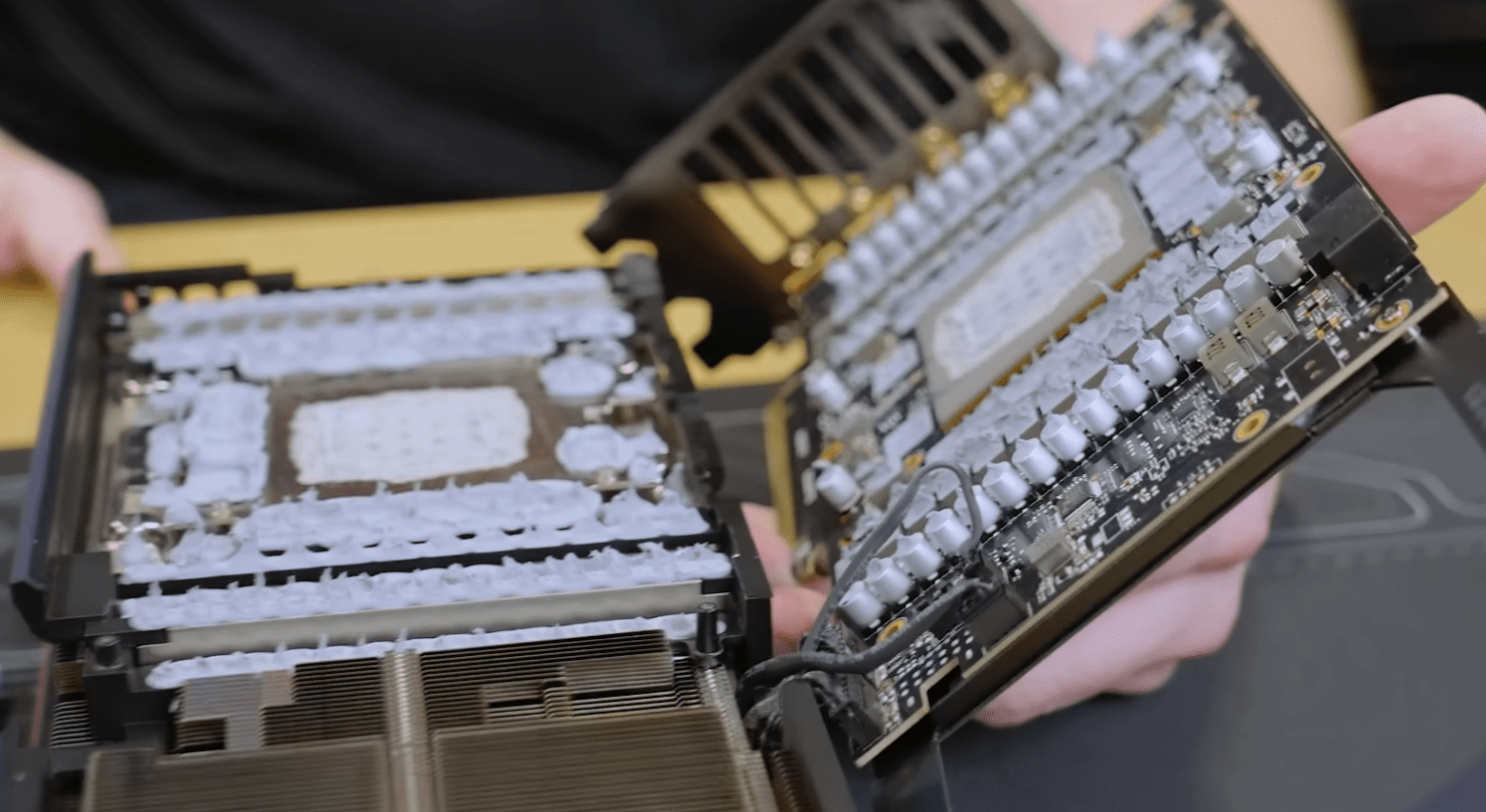

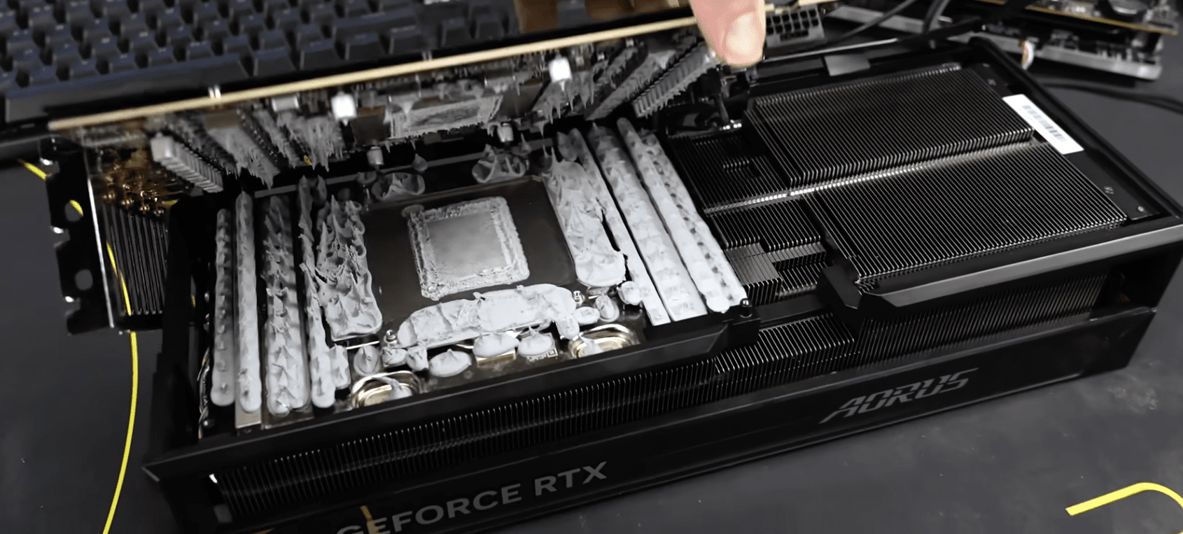

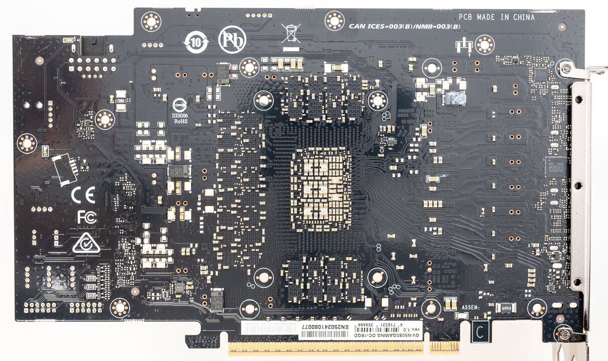

Hast du einmal die Backplate abgenommen um dort Putty oder Wärmeleitpads unterzubringen? Das empfehle ich dringend, vor allem an den Spannungswandlern.
Ich verstehe bis heute nicht wieso bei so vielen RTX 5xxx Karten kein Thermalputty oder Wärmeleitpads mehr angebracht wird.
Selbst bei einer Palit Gamerock RTX 5090, gibt es das nicht 😱.
Ne und das werde ich auch so schnell nicht tun, wenngleich ich deinen Grund dafür verstehen kann. Ja, laut TPU sind auf der Rückseite (fast) keine Kühlpads oder Putty vorhanden:
Problem 1:

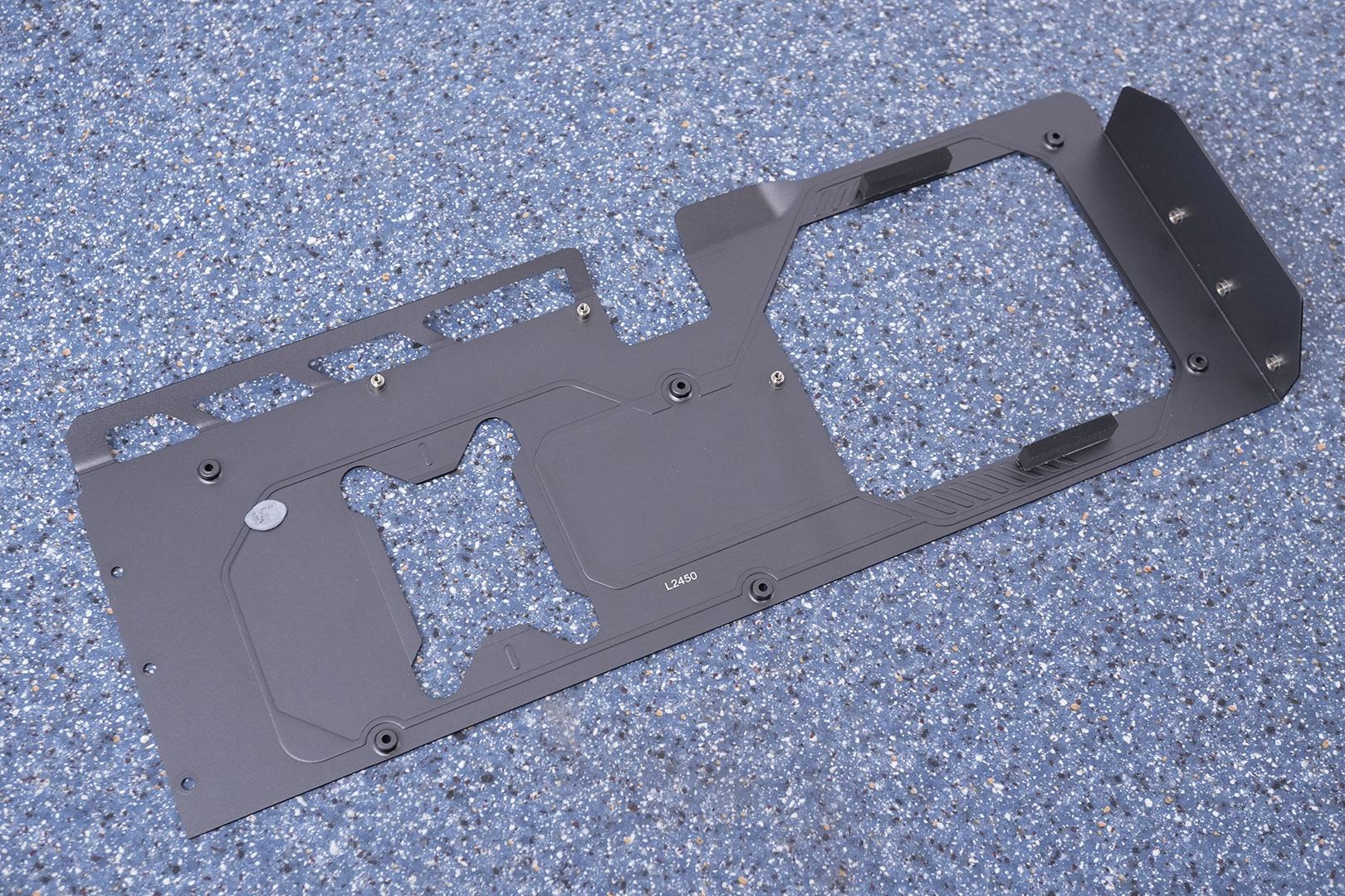

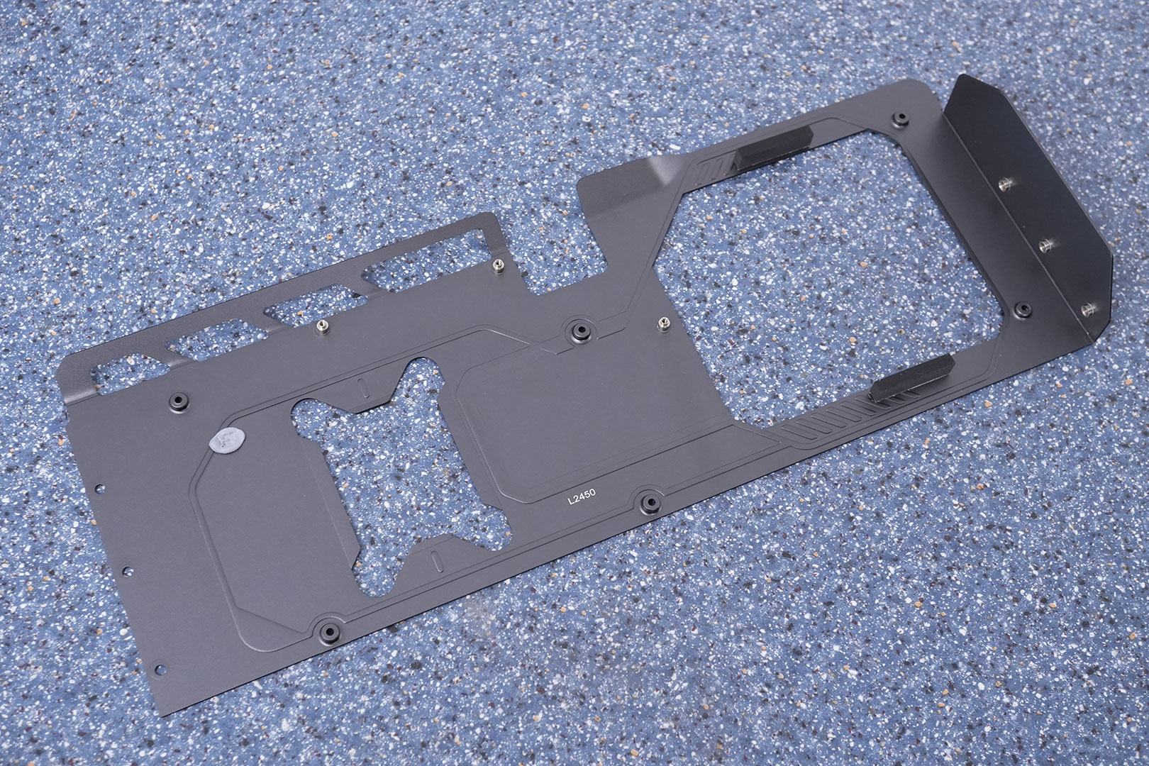

Um die Backplate abzunehmen, muss man das Garantiesiegel auf der Schraube kaputtmachen/ entfernen. Ja, sowas ist nicht zulässig etc. bla bla, aber solange das Siegel drauf ist, stellt keiner Fragen und auch beim Wiederverkauf ist es gerne gesehen. Bei 4 Jahren Garantie lass ich erstmal drauf, zumal Temperaturen ja gut sind.
Problem 2:

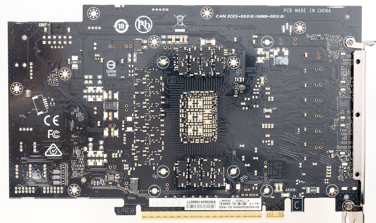

Die Backplate ist von der Innenseite des PCBs verschraubt. Heißt, man muss die Karte öffnen, damit man die Backplate demontieren kann. Muss ich mir jetzt bei Gigabyte's "Putty-Lösung" nicht unbedingt antun.
Grund 3:
Wie bereits gesagt, läuft die GPU in meinem Setting mit offenem Betrieb + gekühlt von drei T30 Lüftern, UV, Frame-cap usw. sehr kühl und leise. In einer 5-stündigen Gaming-Session kratzt der VRAM gerade mal so die 45°C-Marke im Durchschnitt:
Zusätzliches Kühlen durch die Backplate würde bestenfalls vielleicht 1-3°C rausholen, was ich mir aufgrund der Nachteile durch Garantiesiegel und Putty-Reapply sparen kann. Könnte man die Backplate so abnehmen, hätte es natürlich gemacht, aber so unter den besagten Umständen... ne lass mal.

Bzgl Thermalputty hatte ich ein Video gesehen, der es einfach wiederverwendet hat, und die VRAM Temps waren ca. 1°C schlechter als vorher. Mit Wärmeleitpads unter der Backplate holt man das natürlich mehrfach wieder raus.

Die schließe ich per 3er Y-Kabel an einen PWM-Header vom Mainboard an. Der System 4 Header kann beim B650 Aorus Pro AX über die Temperatur der Grafikkarte gesteuert werden, inkl. Fan-Stop.
Wenn ich das richtig verstehe, würde das bedeuten, dass kein Lüfter direkt an der GPU angeschlossen ist, richtig? Wäre mal interessant zu wissen, ob die GPU dann im Failsafe-Modus ihr volles Powerlimit abrufen kann. Ein Kollege von mir betreibt so eine 5090 Ventus, aber MSI ist nicht gleich Gigabyte.
Denke mal du meinst das Video von Jayz2Cents. Reapply vom Putty stellt für mich jetzt nicht das größte Problem dar, ein kaputtes/ fehlendes Garantiesiegel schon. Ob mein VRAM jetzt 45°C im Gaming läuft oder 1-3°C kühler durch Backplate-Kühlung wird aus Performance-Sicht letztendlich keinen Unterschied machen. Wie gesagt, würde man easy dran kommen, hätte ich es schon lange gemacht, da ich tonnenweise Pads und Putty zuhause habe.

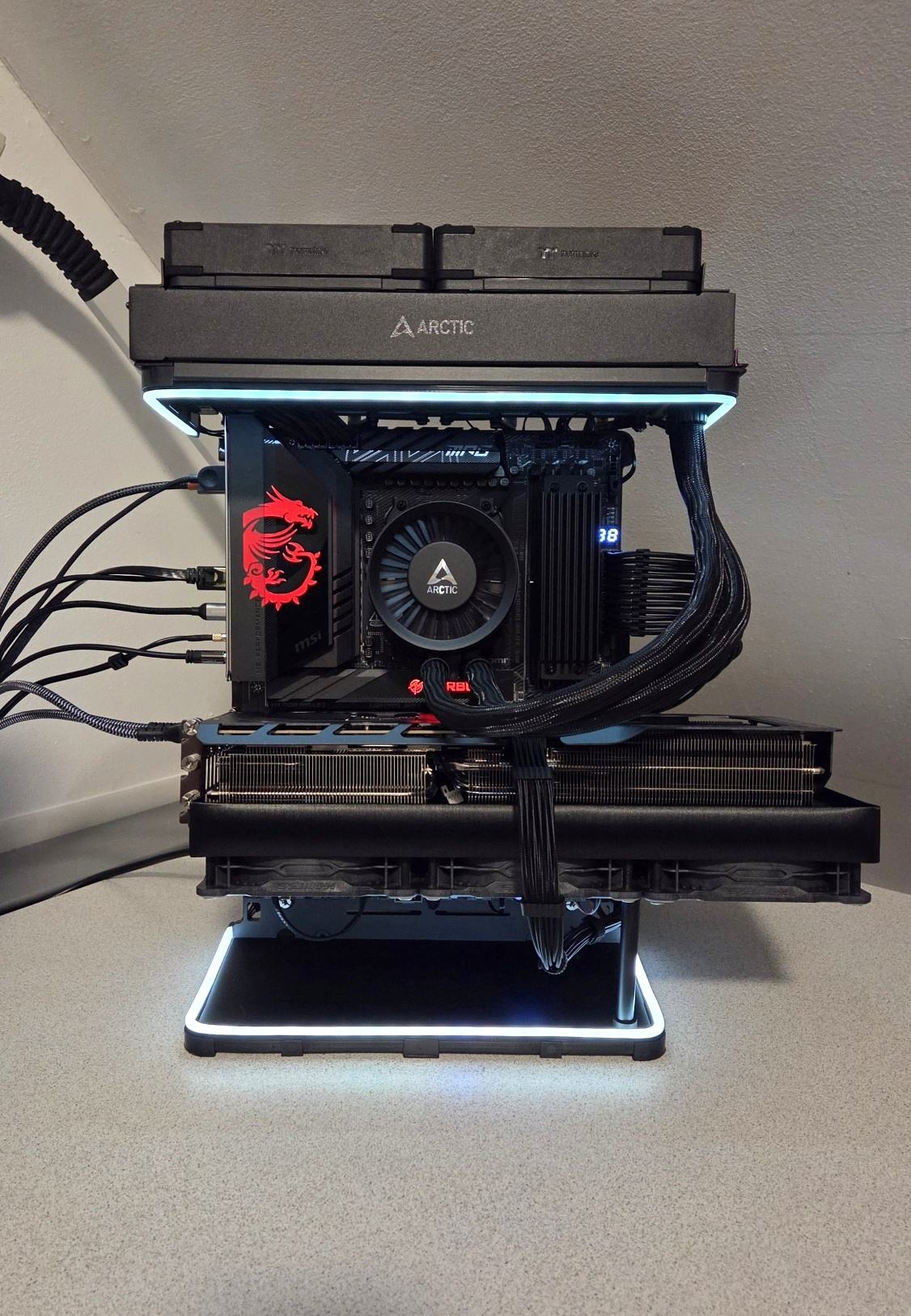

Was hast Du denn für eine Abdeckung auf dem RAM
Ist'n selbstgebauter Custom-Kühler. -Hier- stehen alle Details mit vielen Bildern. Oben im 5-stündigen Gaming-Log siehst du die RAM-Temps, welche sich auf 31°C einpendeln. Nutze ein 6200-CL26 Setting mit 1,550v VDD.
und was für ein Gehäuse ist das?
Ist der Benchtable von BC1 in der vertikalen Ausrichtung, aber auch hier relativ viel selbst gemacht. Alle Infos und Bilder dazu im Showroom: Open Benchtable V2.

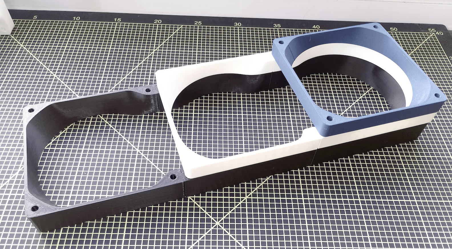

Ich würde gerne für weitere Modelle Shroud mods entwerfen. Wer also Interesse an einem Mod hat, gerne eine PN.
Solche Rahmen, wie es sie haufenweise auf Etsy gibt, wäre vielleicht interessant gewesen bzw. könnten für andere Umsetzungen interessant sein.

Wer sich mit 3D-Druck austoben will, kann sich ja gleich ein ganzes Frame drucken

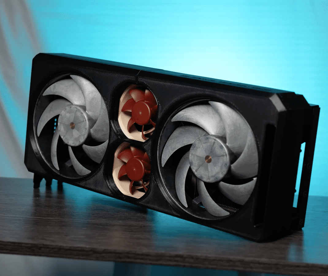

Den Mod mit dem 2 A6 Noctuas kenn ich, da steckt halt schon Gehirnschmalz drin und zudem ein vermutlich 2000€ Printer für die Maße (>300mm) und das Material (ABS).
Hatte auf Reddit seinen Threads gesehen und wie vehement er die 2x 60mm Lösung als "die Beste proklamiert" ist mir schon etwas drüber.
Bei der Ventus limitiert der Kühlkörper und nicht die Lüfter. Da bringen 2 A6 tbh nichts an Performance.

Das was ich meine war ein Deutscher "Junge" der jetzt Brackets für den Ghettomod auf 5080er Ventus vertreibt.
Mit dem deutschen Jungen, meinst du wahrscheinlich mich :unsure:
Was ist denn deiner Meinung nach keine hässliche Lösung aus'm 3D-Drucker? Bilder?
Ich finde deinen Rahmen wirklich schick übrigens. Gerade auch handwerklich! WIe hast du eigentlich die Lüfter angeschlossen bzw. das Kabel hinten versteckt?
Naja ich würde halt immer einen Mod bauen/basteln der optisch relativ nah an das original herangeht. Einfach weil man oft durch den Kühler/Backplate gewisse Vorgaben hat was Übergänge etc angeht. Da gehts aber dann schon damit los - optisch die Kabel der Lüfter schön zu verstecken.
Ich hab mir jetzt mal Stecker/Kabel für GPU Seite und PWM Seite der Lüfter kommen lassen - sauber dimensionierte Kabellängen machen das ganze halt massiv einfacher :)
Was mich halt dazu bewegt hat das Bracket für die MSI selbst zu entwerfen bzw. die Entwürfe zu verbessern:
Keine der Lösungen hat ein Kabelkanal für die Kabel. Die kann man zwar auch einfach außerhalb des Brackets führen - sieht halt Kacke aus find ich :d Zumal der Alulüfter bzw. die Lamellen da sogar zurückgesetzt sind.
Mich stört zB. massiv noch an meiner Lösung, dass sie 2 teilig ist - ich überlege ernsthaft mir einen H2S Drucker deswegen zu kaufen (damit ich ihn endlich rechtfertigen kann :d) damit ich das Bracket in einem Zug drucken kann. Die Trennkante gerade des Fancovers sähe halt viel besser so aus :d
(Ich basteln gerne, daher habe ich gerade Idee sowas in die Mods zu integrieren)
Da ist aber weniger die Frage nach, wie anschließen, sondern wie in dem Fancover dafür Platz schaffen. Blöd ist halt, dass die schmalen Streifen alle fixe Farben haben und daher praktisch nicht universell in die Builds passen

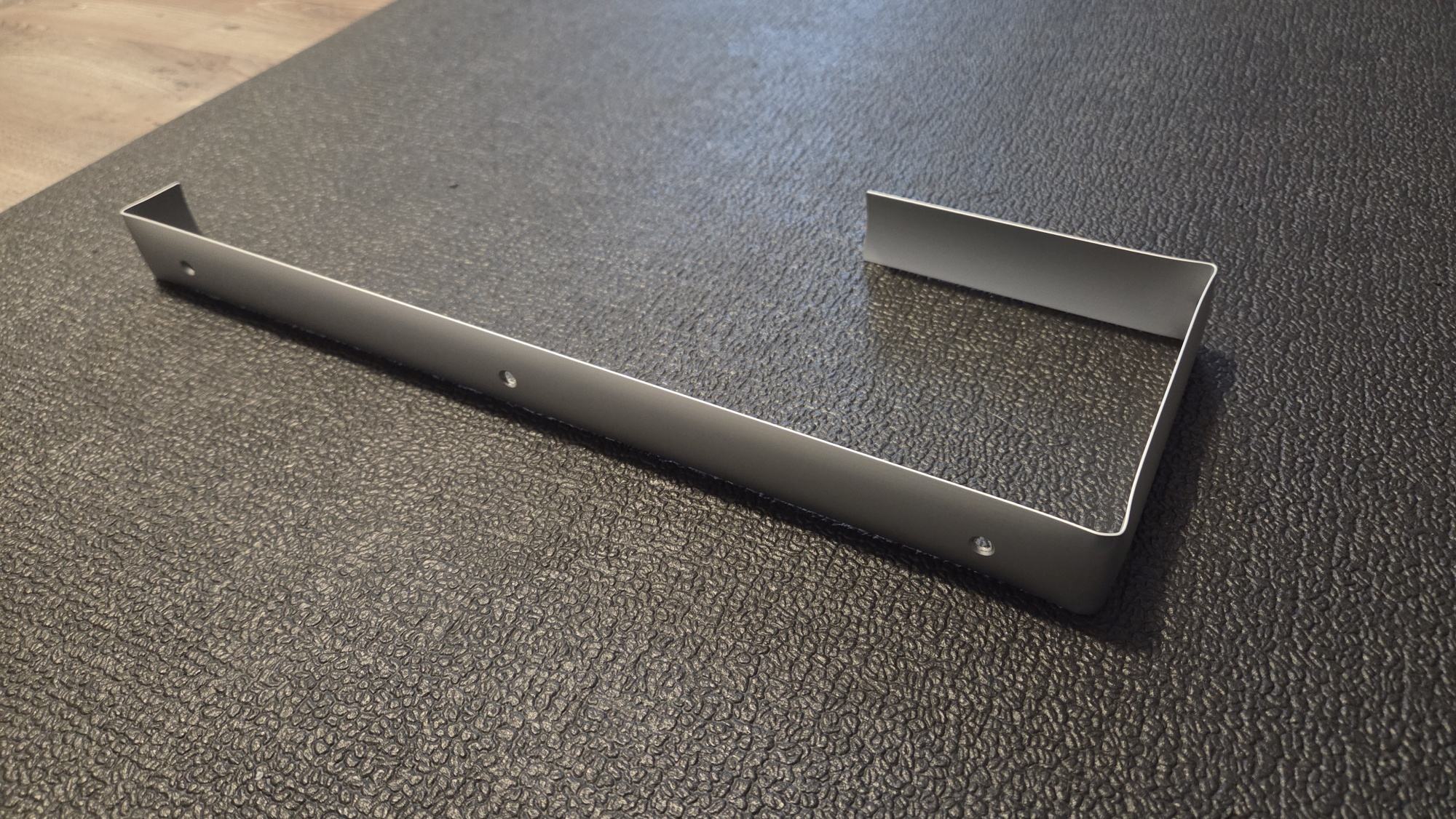

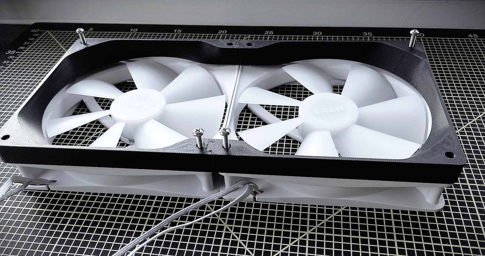

Kleines Update, weil ich optisch noch nicht 100%ig zufrieden war, aufgrund der 2 cm, die durch die drei 120mm Lüfter überstehen. Gemeint ist diese Stelle:
Nun habe ich in meiner Werkstatt noch jede Menge Aluminium-Reststücke rumliegen, Folie zum folieren etc. Also dachte ich mir, warum nicht den Überstand irgendwie halbwegs passabel abschließen, so dass es optisch zum Rest passt. Grob Pi mal Daumen ausgemessen, Reststücke zurecht gesägt und foliert. Zwei Schraublöcher rein, fertig.
20251211_144401.jpg 20251212_115302.jpg 20251211_175441.jpg 20251212_121312.jpg
Wie auch schon beim Rahmen und den Lüftern sollte auch diese Lösung verschraubt werden (kein Kleber oder Kabelbinder). Zum Glück hatte ich dafür passende schwarze Schrauben da. Ist jetzt nicht aufn mm genau, aber insgesamt ist es denke ich mal in Ordnung.

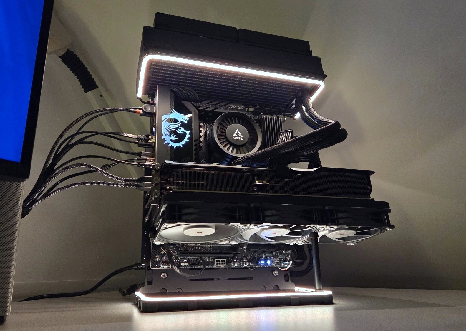

Der Ghettomod ist drauf und die Karte kann weiterhin ihr volles Powerlimit abrufen. Und vom diesem geht nun auch nichts mehr für die Lüfter weg.

Zum Einsatz kommen hier Thermaltake 60mm sowie 2x Artic P12 Pro ARGB.
So konnte sich auch der neue Drucker beweisen, mit dem ich endlich den gesamten Shroud einteilig drucken kann. Ggfs werde ich den Lüfterträger ebenfalls noch in weiß drucken, bin aber eigentlich schon sehr zufrieden.

Warum eigentlich immer die kleinen Lüfter in der Mitte? Sind die echt leise bei Drehzahlen die wirklich was bringen? Kann ich mir irgendwie nicht vorstellen. Zwei 120er sollten auch reichen.
Mit Dank an @Gr3yh0und darf sich meine Freundin jetzt auch Eigentümerin einer 5090 Ventus nennen. Die schäbige Optik wurde aber sofort bemängelt also hab ich meinen bestehenden Shroud Mod für 120-80-120 auf 120-60-60-120 umkonstruiert.
Hintergrund: es gibt keine weißen 80mm Lüfter :d
Gefällt mir auch, aber ein 80ger in der Mitte gefällt mir persönlich besser. Welche Karte ist es? Und was sagen die Temperaturen jetzt, gibt's ne Verbesserung? Bin neugierig.
Wie da steht, ist ne 5090 MSI Ventus.
Ich habs jetzt gegen meinen Mod mal 1-1 getestet. Aber ich denke der Unterschied zw. Waagerecht und Senkrecht macht hier schon was aus.
Die Karte läuft so auf 500-525W im Steel Nomad Bench und liegt ca. 1-2°C unter meiner Karte. Aber die läuft auch "nur" auf 475W da deutlich bessere UV Kurve. Ich hatte hier ja schon einen anderen Mod verkauft und der User war relativ unzufrieden und meinte der Mod wäre sogar lauter.
Also hab ich mir ein dB Gerät gekauft und gemessen. (Das sind ja nur relative Messungen aber insich ja konsistent.) Die Messwerte werden mit 2Hz angezeigt. Ich hab die Werte als "Mittelwert" was ich so gesehen hab abglesen.
Stock heißt = Kurve Stock, 575.
UV ist bei mir 475W
Habe erstmal einfach per Fan Control ohne Last die reinen Lüftergeräusche angeschaut
Wie man sieht: der Shroud ist von den reinen Drehzahlen sogar leicht lauter als Ventus Stock.
Last Messungen habe ich immer mit 5Min Steel Nomad als "Warumup für das System" gemacht und dann jeweils 5min Turns der Messungen.
Hier sieht man, dass die Karte Stock auf ca. 2000rpm bei über 42dB liegt. Ehrlicherweise find ich alles jenseits von 38 als zu laut :d Ich mags auch leise. Temps haben wir dann 76°C GPU und 86°C VRAM.
Der Shroudmod kann hier das erste mal zeigen, dass er was bringt. Die Lüfter erreichen dann einfach ihr "Max" bei ca. 1830rpm und ca. 41dB. Temperaturen gehen schon runter mit 72,6°C und 84°C VRAM.
Bei 475W im UV (Ich kann bei 0,835 2620MHz fahren) kommt dann der Shroud genau dahin warum ich den Bums gemacht habe. Stock toppt die Karte dann bei 1750rpm mit knapp 40,5dB. Temperaturen gehen Stock auch sofort runter: 71 und 82. Shroudmod kann hier aber schonmal deutlich bessere Ergebnisse zeigen: 67,5°C GPU und 80° VRAM. Dazu müssen die Lüfter nur noch auf 1550rpm hoch und das liegt bei ca 39,5dB - nicht flüsterleise aber wirkich okay.
Das als kleinen Exkurs was das alles so bringt.
Da ich gerade @Atzenkalle84 's Palit 5090 für einen Mod hier habe, auch hier nähern wir uns dem Ende. Finaler Testdruck für alle Maße ist durch. Noch 1-2 kleine Änderungen und das Ding ist wirklich schick geworden. Kein Vergleich zu dem doch hässlichen Mod vorher.
Ich hatte nur noch 2 Lüfterschrauben :d
Wie hast du heraus bekommen das man das Oberteil ohne die Backplate zu entfernen demontieren kann?
Ich recherchiere auch für einen Deshroud zu meiner Karte wie man das auch ohne Backplate/Kühlkörper entfernen zu müssen machen kann.
YT
Kannst du bei der gezeigten Gigabyte Windforce auch ohne die Backplate zu entfernen nur das Oberteil inkl. der Lüfter demontieren, oder sind die Schrauben auf der Unterseite um Kühlkörper, sodass man nicht ohne das entfernen der Backplate diese demontieren kann?
Wie hast du heraus bekommen das man das Oberteil ohne die Backplate den Kühlkörper zu entfernen demontieren kann?
Einfach bisschen Recherche.
- Techpowerup Review inkl. Teardown
- Repaste-/ Teardown Videos YT
- Google, Reddit und Co.
Danke dir, habe zu meiner Karte (GIGABYTE GeForce RTX 5070 Ti Windforce OC) bereits recherchiert und habe leider bisher keinen Teardown gefunden (nur zur Gaming OC Variante also wie deine Karte). Der Winforce Kühler scheint eine "Light" Variante zur Gaming OC (kürzer und dünner) ist bei der 5070 Ti / 5080 wohl der identische Kühlkörper.
Ich denke um ein Trial & Error werde ich nicht herumkommen. Würde schon gerne zwei Noctua NF-A12 verbauen wollen.

Und wie ich anfangs erwähnt habe, wozu sich überhaupt die Arbeit machen (inkl. Putty Reapply), wenn die Temps ootb mehr als gut sind. Hab jetzt locker 150h+ mit dem Setup gezockt und bin nach wie vor super zufrieden. GPU Core pendelt sich im Durchschnitt auf ~39°C ein @ 173w, max. 46°C bei ~250w. VRAM landet meist bei um die 45°C. Ingame-Log von Exp33:
Die anderen 10 Ingame-Logs sehen bis auf 1-3°C Differenz alle identisch aus. Ein Repaste würde dahingehend nicht wirklich was verbessern. Ob GPU Core jetzt 40°C oder 37°C ist, wird keinen Einfluss auf die Leistung haben.
Hi,
habe vor, meine INNOD3D 5070TI X3 auch mit 2 120er Lüfter zu versehen. Jetzt habe ich oben gelesen, dass es einen Failsafe-Mode bei manchen GPUs gibt. Hatte eigentlich vor, einfach die Lüfter der GPU abzubauen und die 120er mit dem Mainboard zu steuern. Sind da Probleme zu erwarten, weil gar kein Lüfter mit der GPU verbunden ist?
Danke
So eine Frage hatte ich im Beitrag #6 gestellt und Antwort auf #16 bekommen. Bei der Ventus 5090 weiß ich, dass es dort keine Probleme gibt. Laut FreedomofSpeech gibt es bei der GB 5080 OC wohl auch keine Probleme. Am besten du machst einen Vergleichstest (Benchmark, HWinfo, Takt & PL etc.) vor dem Umbau, damit du ne Referenz hast. Sollte es zu Problemen/ Nachteilen kommen, kannst bei der GPU immer noch den kleinen Fan-Simulator anschließen.
