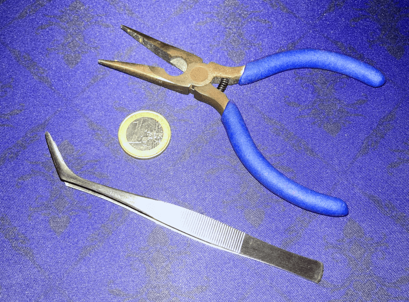

Ich habe gestern die Karte bekommen und sehe jetzt wie versteckt der LED-Stecker ist. Könntest du ein Bild der Flachzange hochladen mit einer Münze als Größenvergleich, damit ich eine Vorstellung habe mit welchem Werkzeug man den Stecker runterbekommen kann.
Vielen Dank
Das hatte ich zur Verfügung:
Musstest Du für Deinen Paten jemanden foltern?
Bitte was?
Ich hab den LED-Stecker mit einem spitzen Messer abgemacht - darf man eigentlich gar nicht erzählen...
Mit der Flachzange hatte ich versucht und mir direkt die Lamellen vom Kühlkörper in den Finger gedrückt. Ergebnis war dann Blut auf dem Kühlkörper...
Danach verzweifelt mit einem spitzen Messer die Ecke vom Stecker rausgehebelt und mit einem Schraubenzieher vorne am Kabel den Vorwärtszug gesteuert. Naja, besser bekomme ich es nicht beschrieben.
Als Notlösung hatte ich schon an den Lötkolben gedacht. Damit könnte man die andere Seite des Kabels, die an der Original-Shroud fest ist, einfach ablöten. Und das Kabel dann abisoliert dranlassen.
Danke euch beiden. Hoffe es geht bei mir unblutig :)

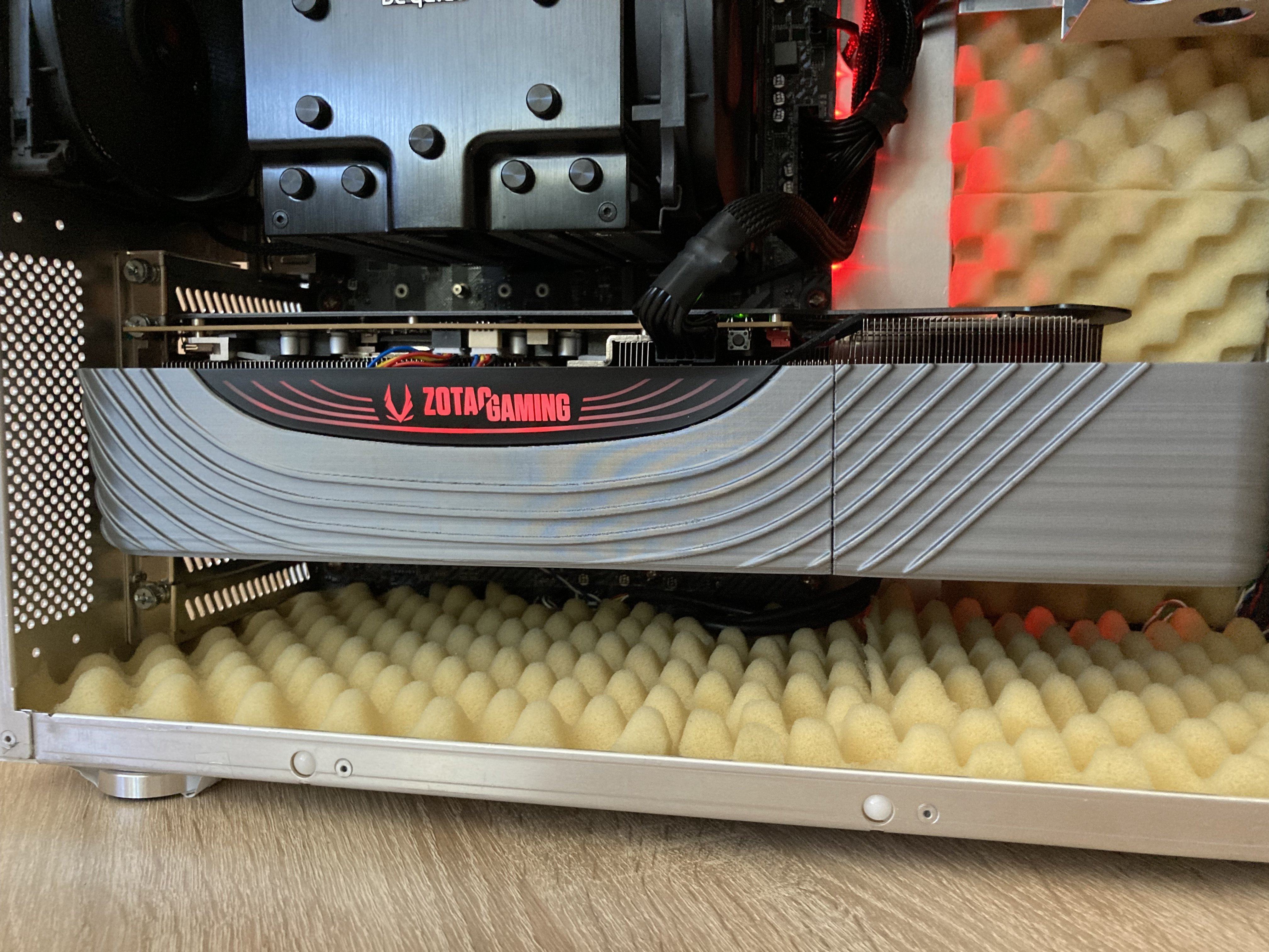

Bei mir (mit Noctuas) gehts im MSI Kombustor nicht mehr über 63 Grad ohne limit, in Outriders nicht mehr über 42 Grad in 4k@75fps

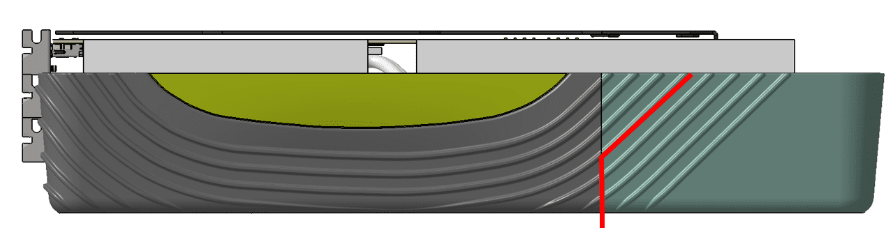

Danke Hulu, aber ich meinte mit der Rundumabdeckung. Oder hast du die auch schon?
Kannst du die Schnittkante (zumindest vorne) nicht so setzen?
Mit dem mir zur Verfügung stehenden Bauraum kann ich es leider nur so ähnlich umsetzen, wie du es auch skizziert hattest. Es bleibt also ca. die Hälfte der Fuge vertikal, was sich mMn optisch nicht lohnt.
Und das Risiko, dass sich der schräge Anteil dann unschön öffnet, würde ich auch nicht eingehen wollen.
Natürlich könnte man noch das gesamte Design ändern, um die Fuge vollständig zu kaschieren. :fresse:

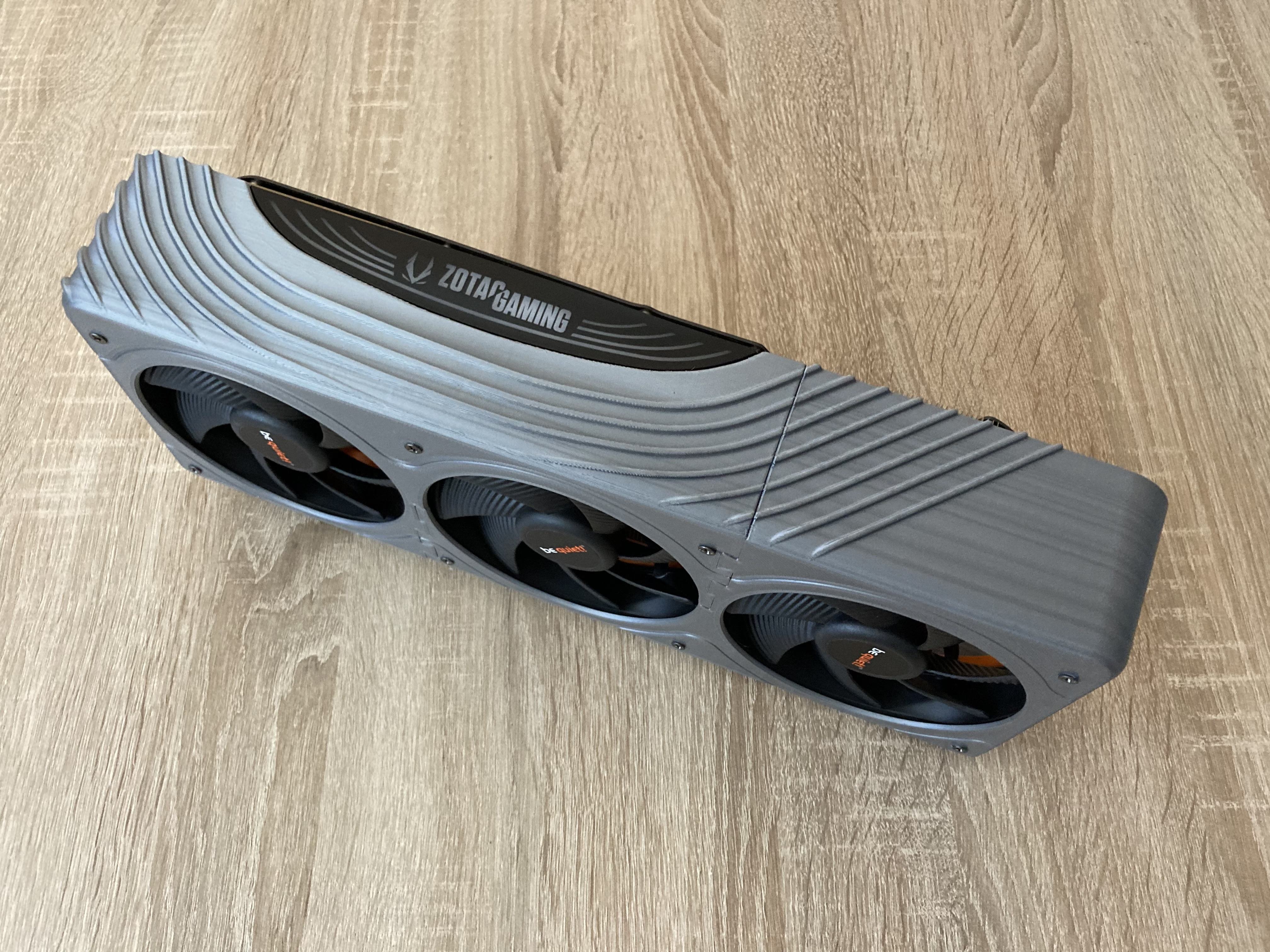

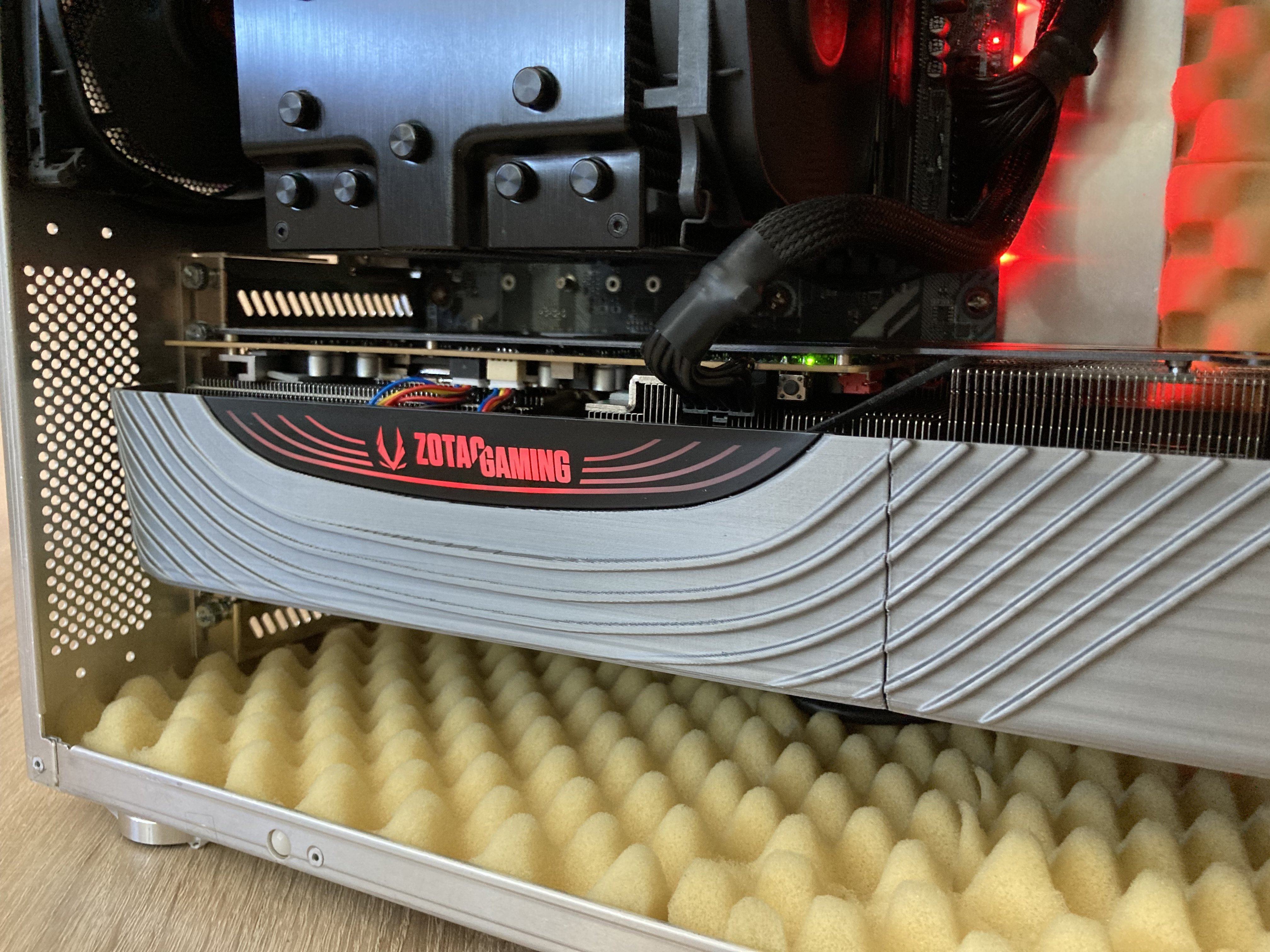

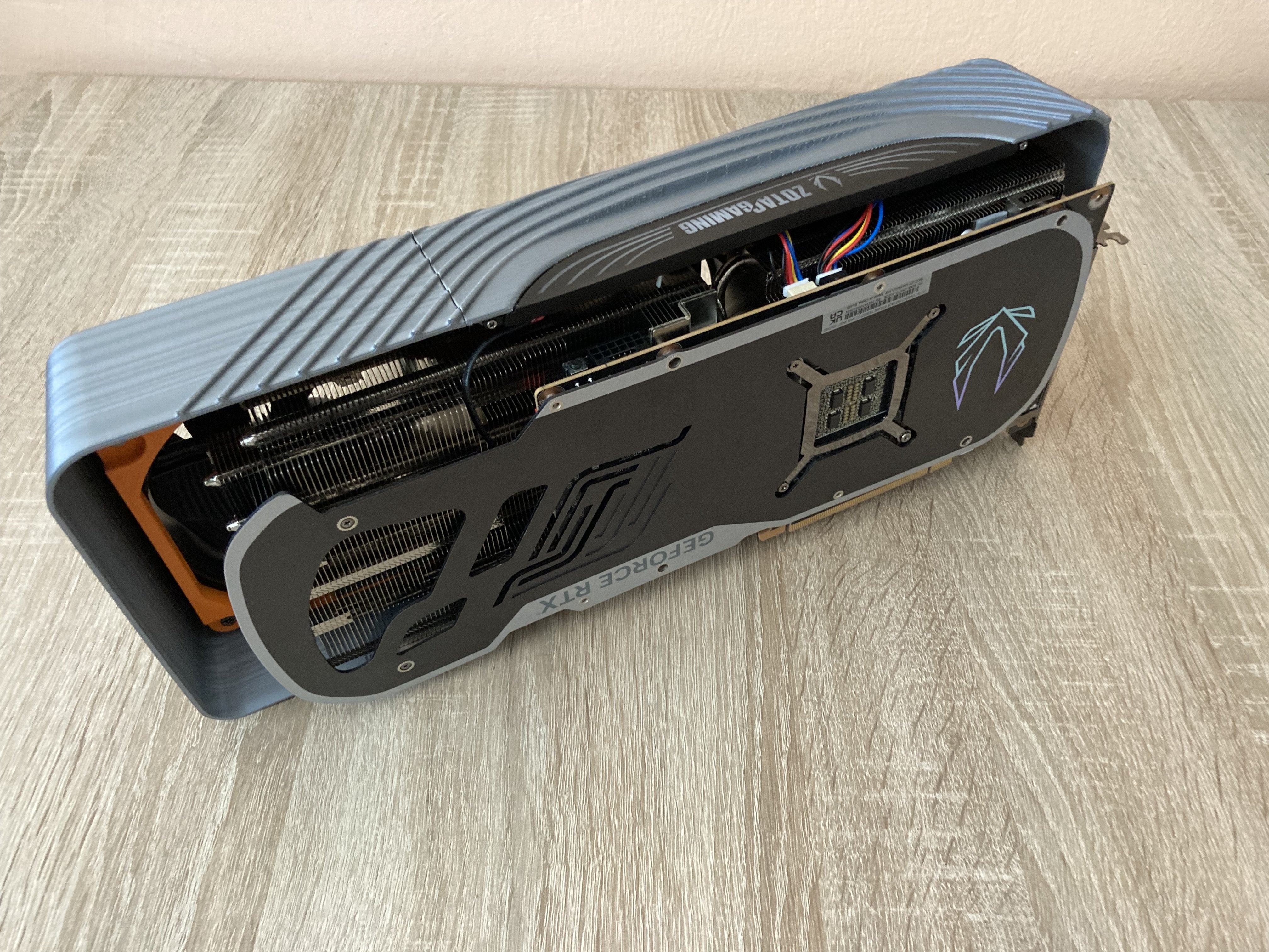

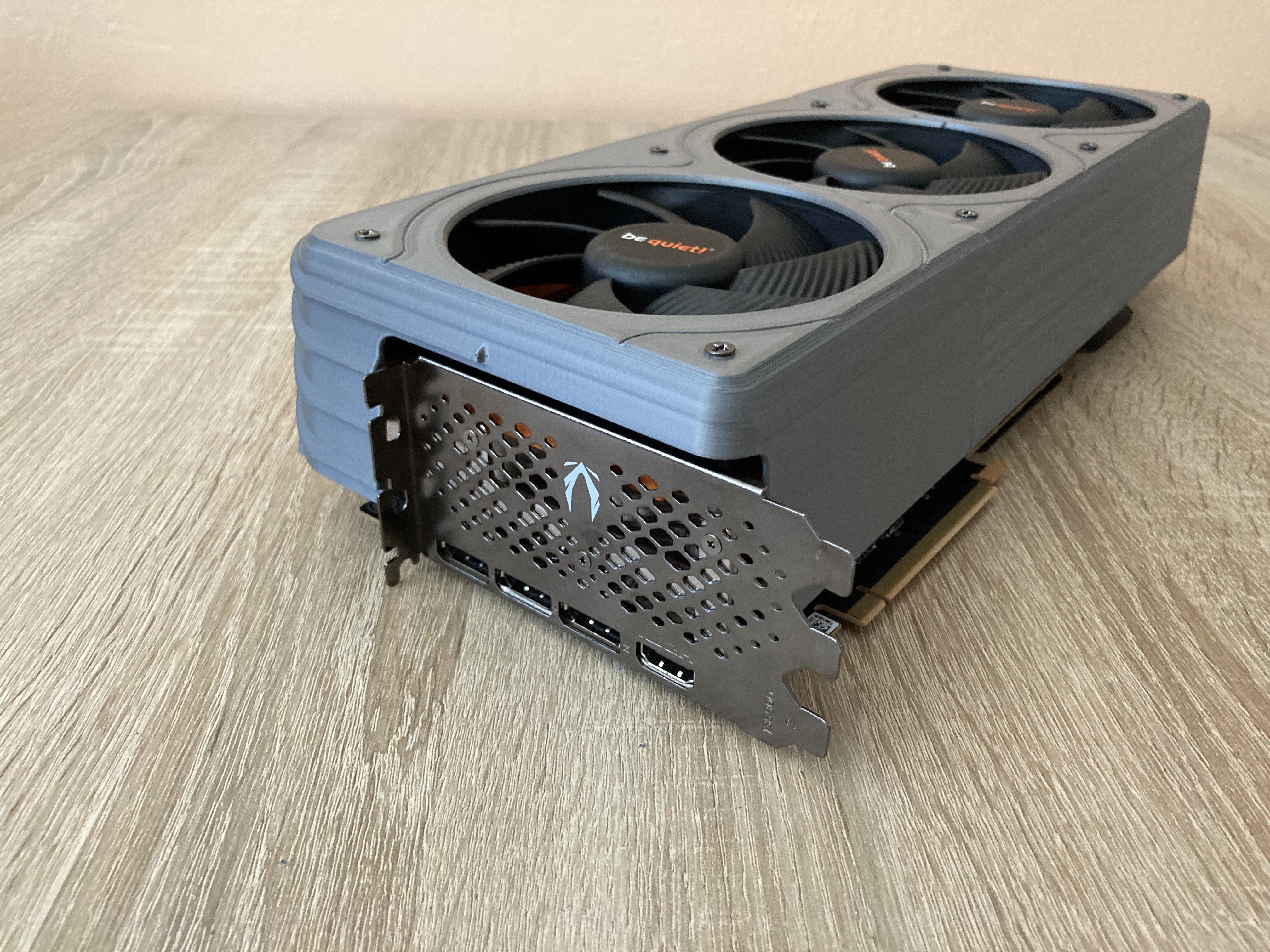

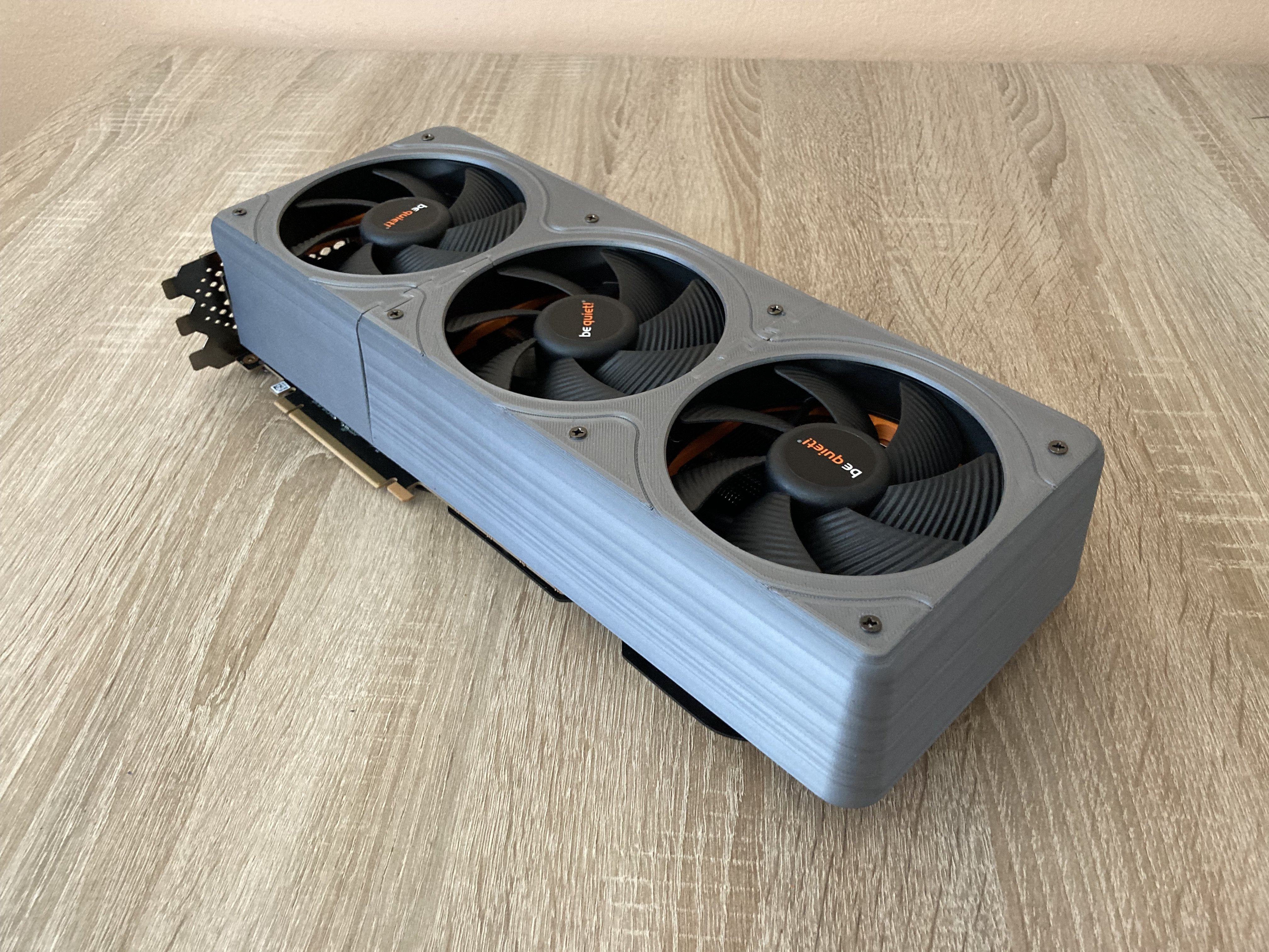

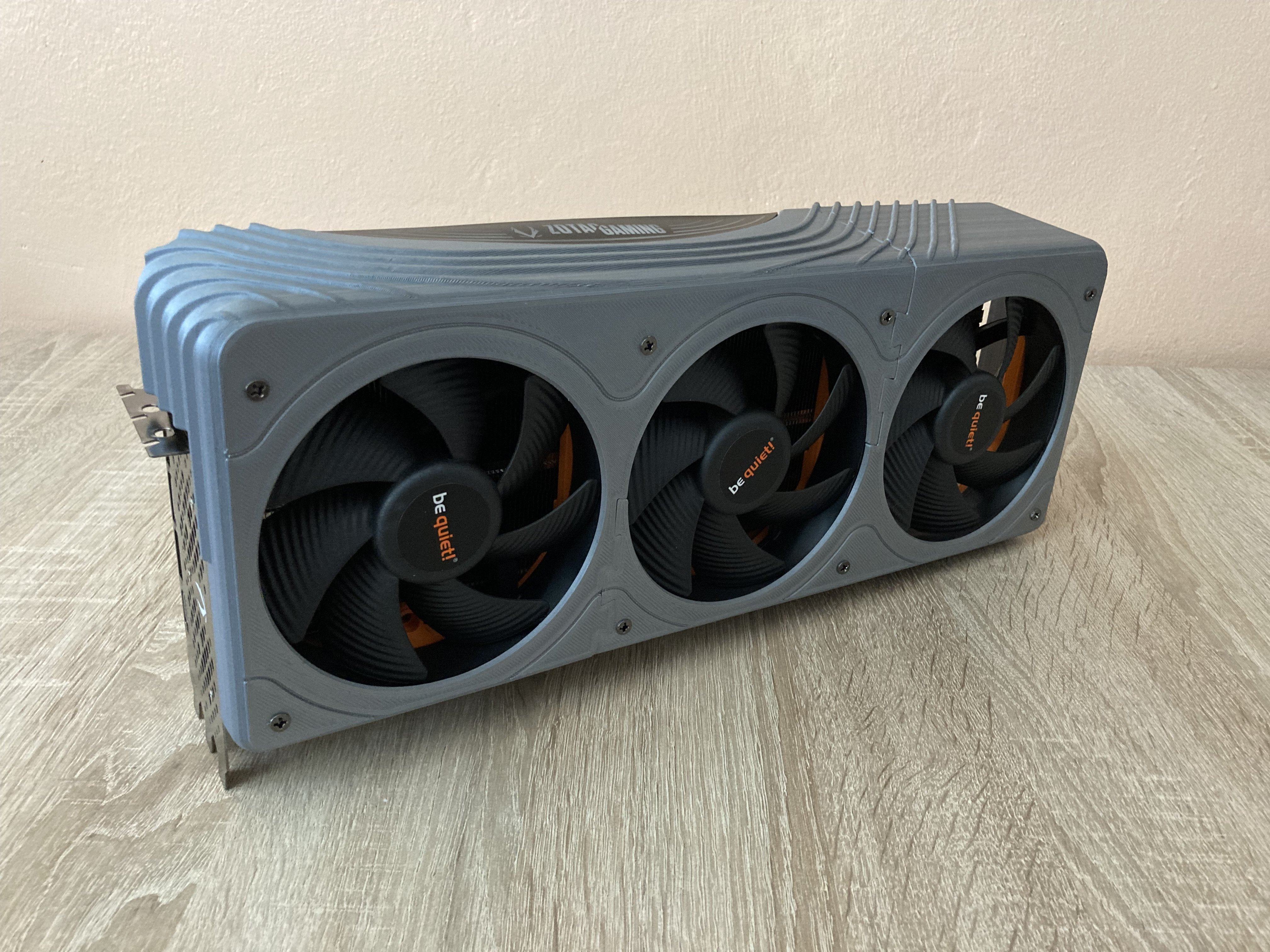

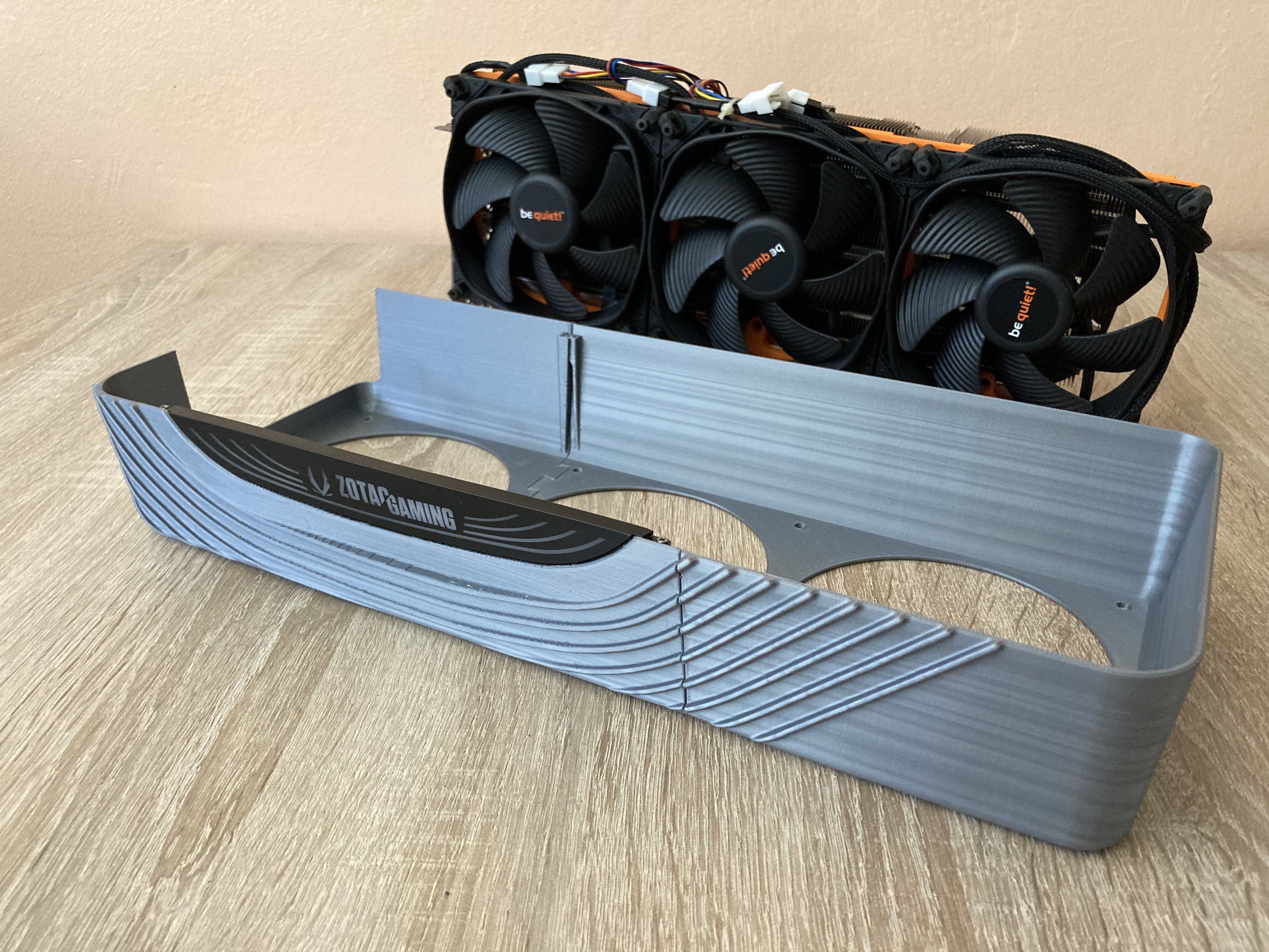

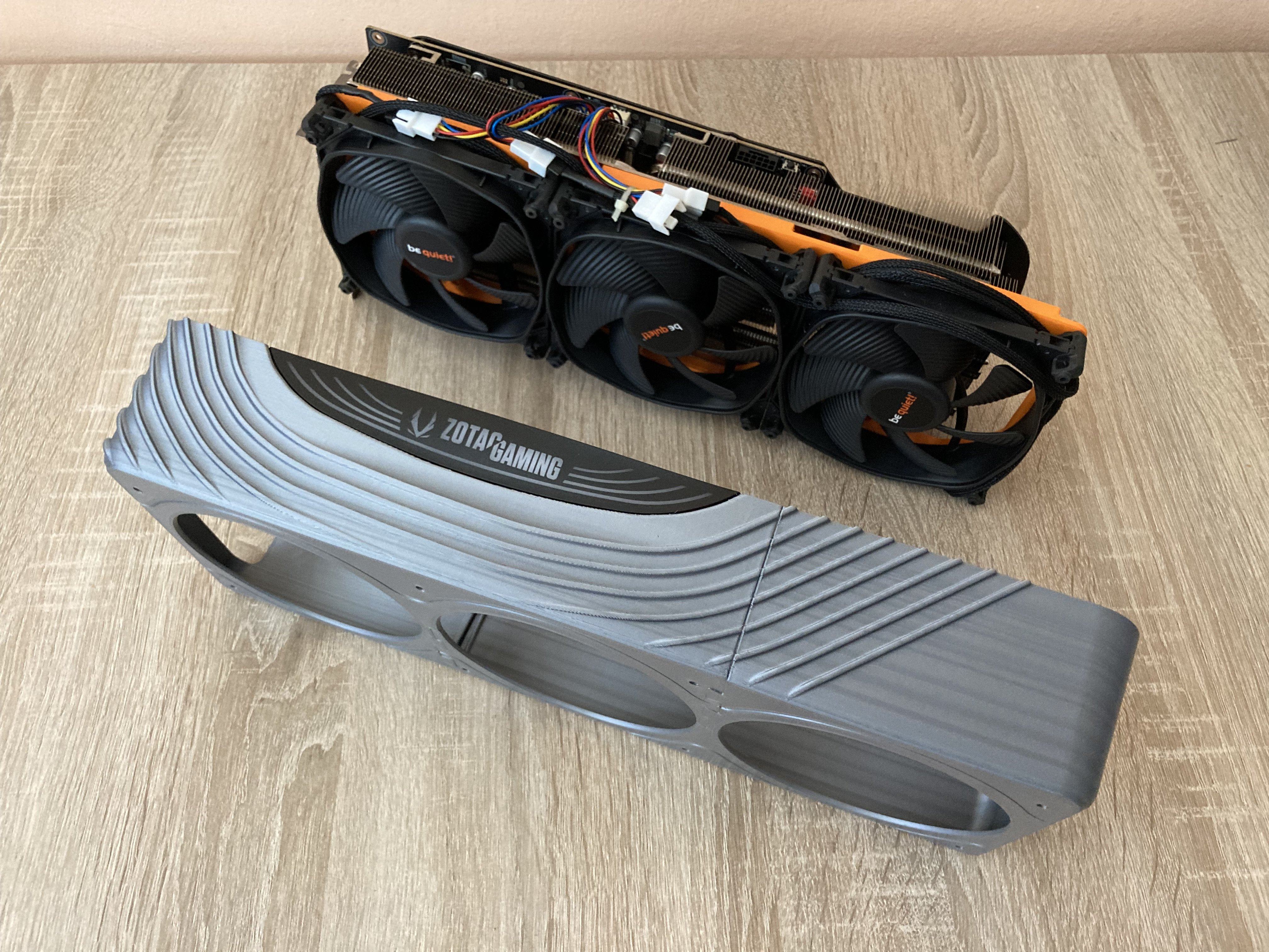

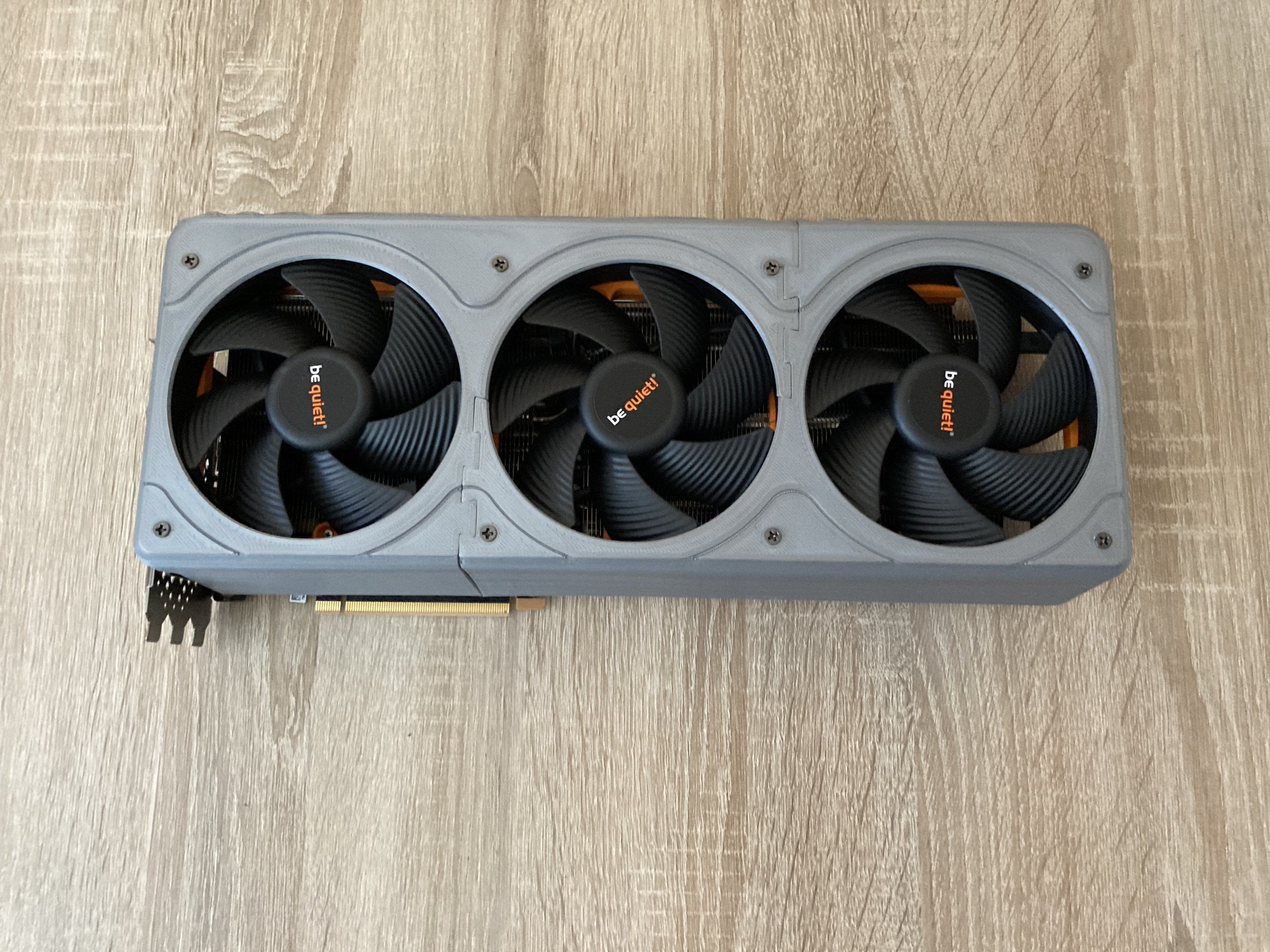

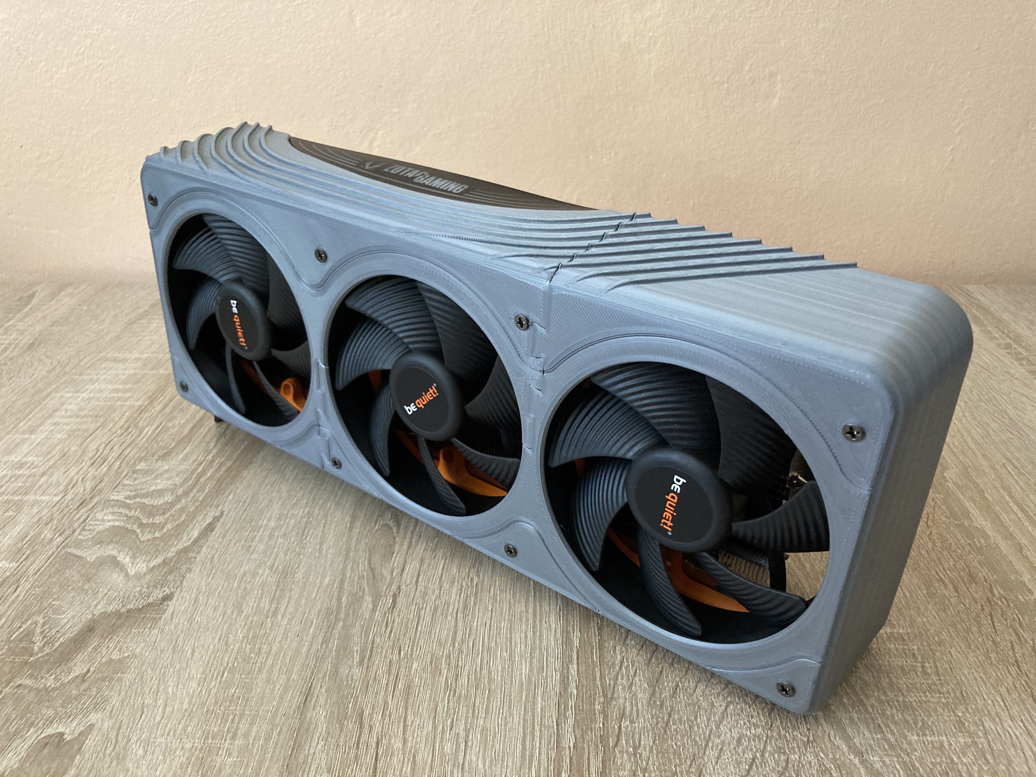

Es ist endlich soweit! Das Shroud-Upgrade ist endlich fertig!
Anhang anzeigen 910547Anhang anzeigen 910548Anhang anzeigen 910549Anhang anzeigen 910550Anhang anzeigen 910551Anhang anzeigen 910552Anhang anzeigen 910553Anhang anzeigen 910554Anhang anzeigen 910555Anhang anzeigen 910556Anhang anzeigen 910557
Das ganze wird einfach auf die montierten Lüfter geschraubt und ist somit auch für jeden Silent-Modder nachrüstbar.
Im Inneren habe ich auch 2 Kabelhalterungen vorgesehen, welche bei Bedarf verwendet werden können.
Je nach Nachfrage ist auch eine Version ohne RGB und anderen Designs möglich.
Aber ich wollte von Anfang an bewusst das RGB beibehalten, um solche Bilder wie hier nicht mehr zu sehen. :fresse2: Und genau das hat die Entwicklung auch so schwierig gemacht, da die Form dieses Bauteiles einfach ultra kompliziert gestaltet wurde.
Also wem weiterhin die Serienlüfter stören und der Rahmen + die Lüfter alleine bisher optisch nicht zusagt hat, findet hier nun eine ansprechende und leise Lösung für seiner Zotac RTX 4000 Grafikkarte! :wink:

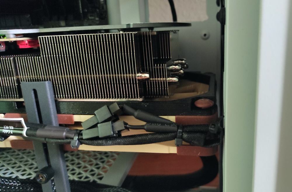

Ich habe meinen Umbau auf Noctua Lüfter jetzt auch abgeschlossen und möchte Birne21 abschließend für seine tolle Arbeit danken.
Da ich sonst eher Schreibtischtäter als Bastler bin, war mir aber schon manchmal etwas mulmig an der teueren Karte herumzubasteln. Der LED-Stecker war doch eine Herausforderung die mich eine gute halbe Stunde beschäftigt hat.
Wäre ich nicht auf deinen Beitrag gestoßen würde ich wahrscheinlich immer noch überlegen wellche Karte ich nehme, weil anscheinend jede Karte ihre Macken hat. Aber dank dem Umbau habe ich jetzt eine total leise Karte. :)
Bin sehr happy. Vielen Dank!!
