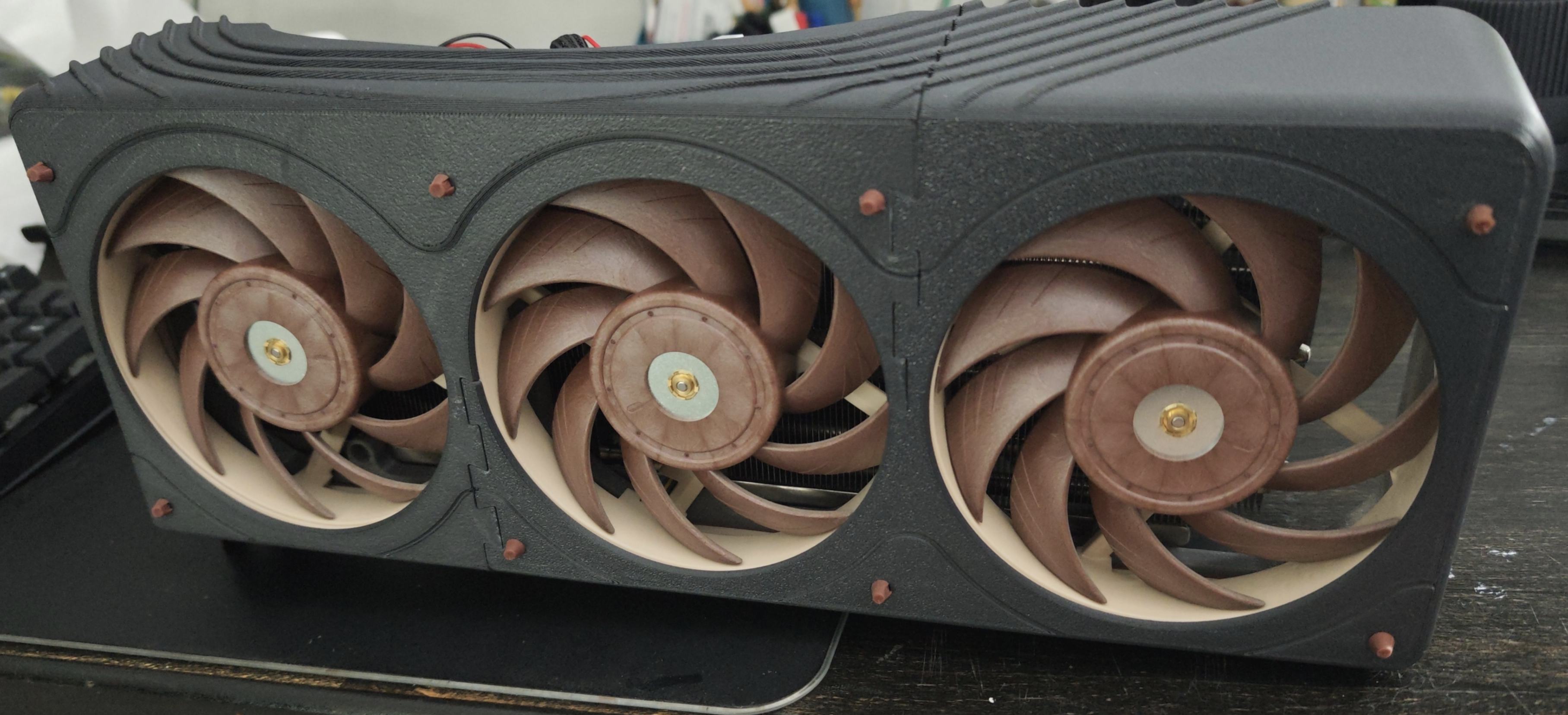

hab mir jetzt auch die shroud von BIRNE gedruckt, finds immer noch krass was für ein klopper die 4090 ist :LOL:
mir ist leider erst nach dem drucken aufgefallen das die shroud für die trinity ist und nicht für die amp aero extreme, diese hat eine längere RGB blende aber das ist halb so wild, besorge mir so eine blende aus einem china shop (y)
