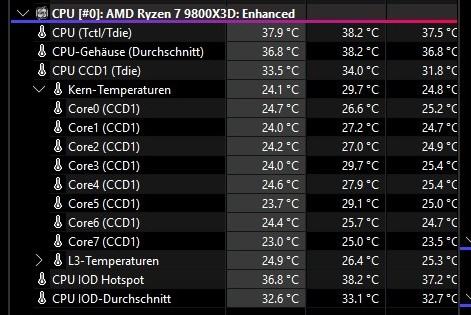

Bei 24 Grad Raumtemperatur 38 Grad im Idle mit einem Freezer 36.
Komischerweise habe ich mit einer Arctic 360 III die selben Temps im Idle, die hatte ich
vorher zum testen drin.

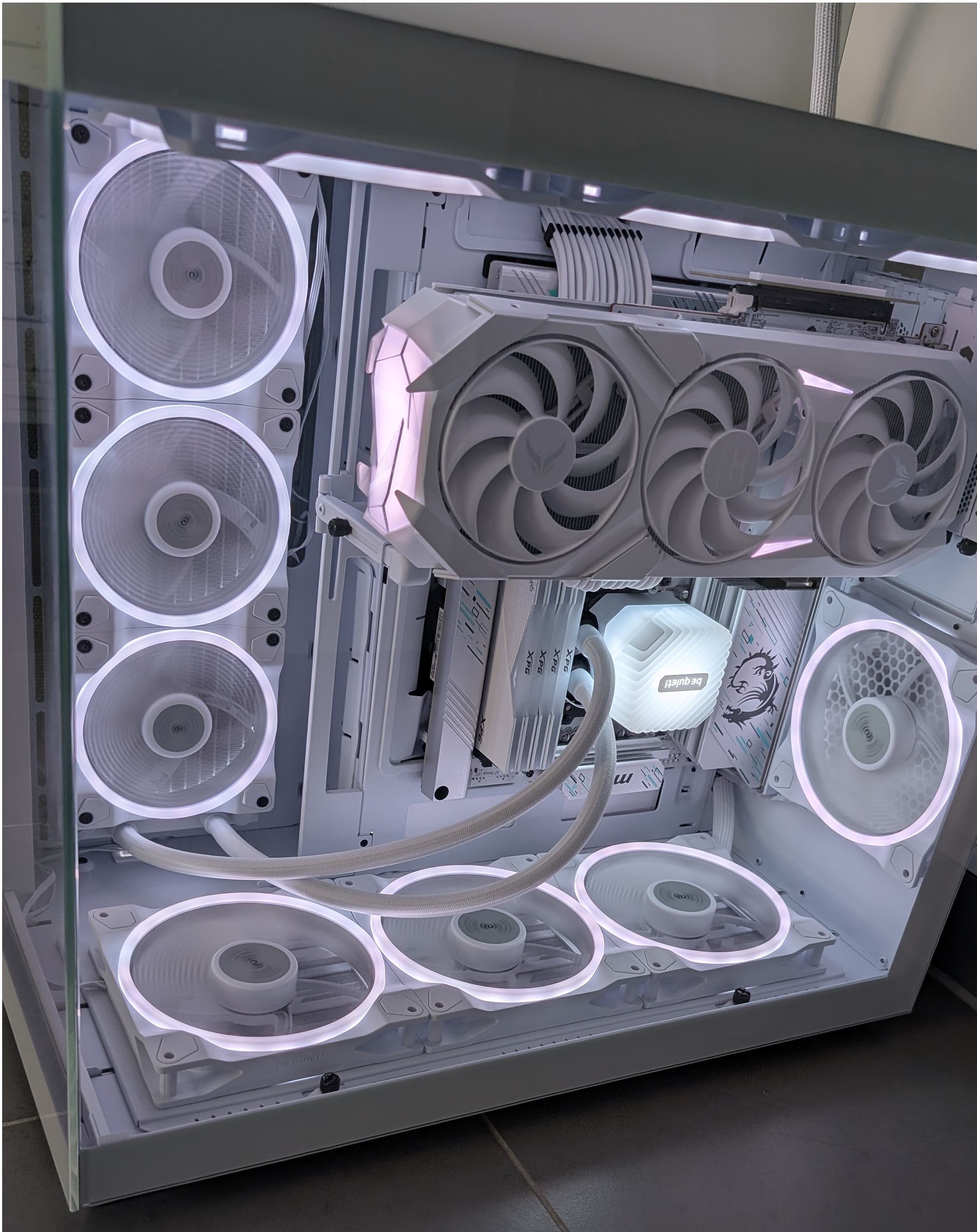

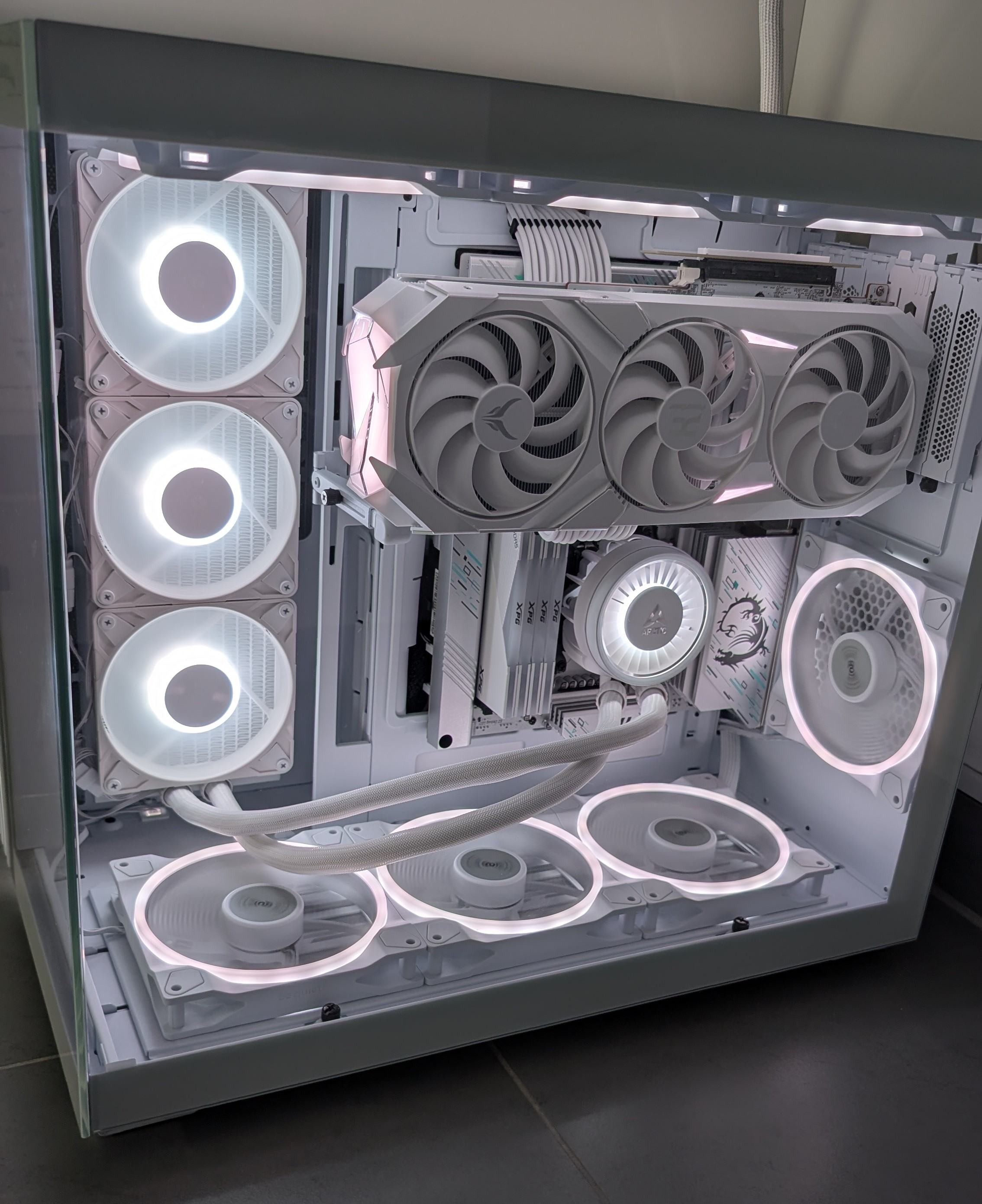

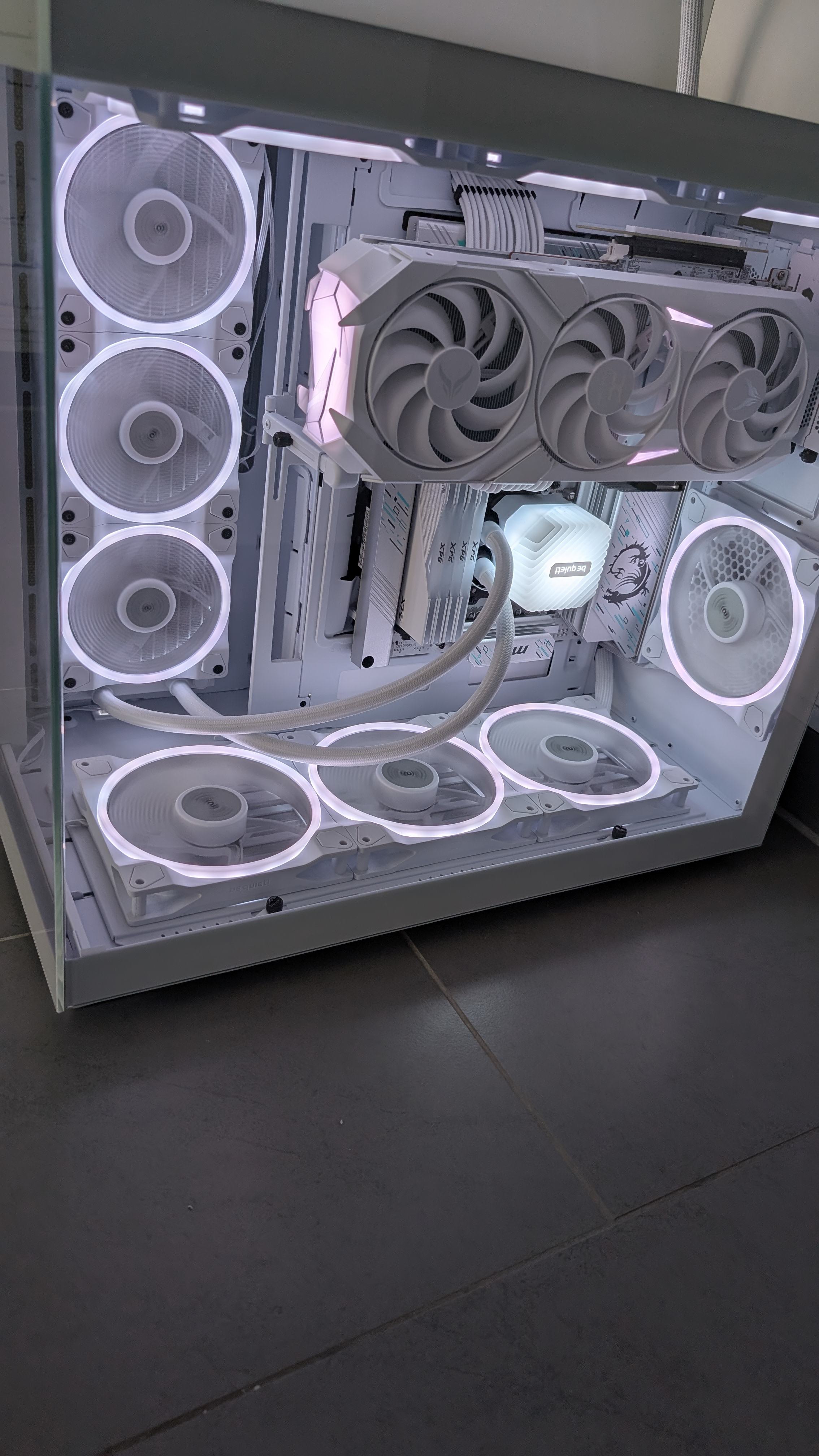

Das ist interessant, wie genau ist dein Lüfter setup aufgebaut? Das würde mich mal interessieren, da deine temps ja wesentlich besser sind als bei mir.
Vorne 3x 140 unter der Graka 3x 120 und hinten 1x 120
Oben keine, da ich glaube es war Corsaire der gemeint hatte, dass Lüfter oben eher Kontra sind als gut.
Glaube so war denen ihre Definition dazu.
Daher kann es schon sein, dass die 360iger Aio oben mit ihren 3 Lüftern raus-pustent :unsure: da irgendwas bewirkt.
PS: Gehäuse ist ein NZXT H7 2024 - leider ohne Staubfilter, (vielleicht auch ohne gut)

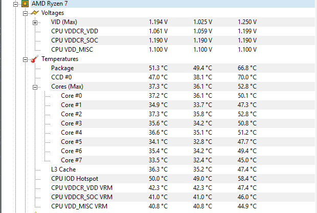

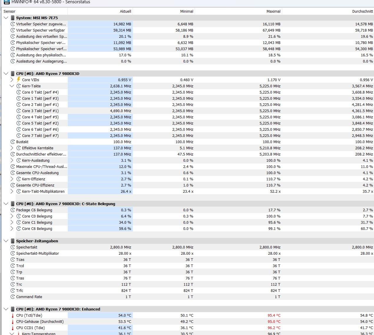

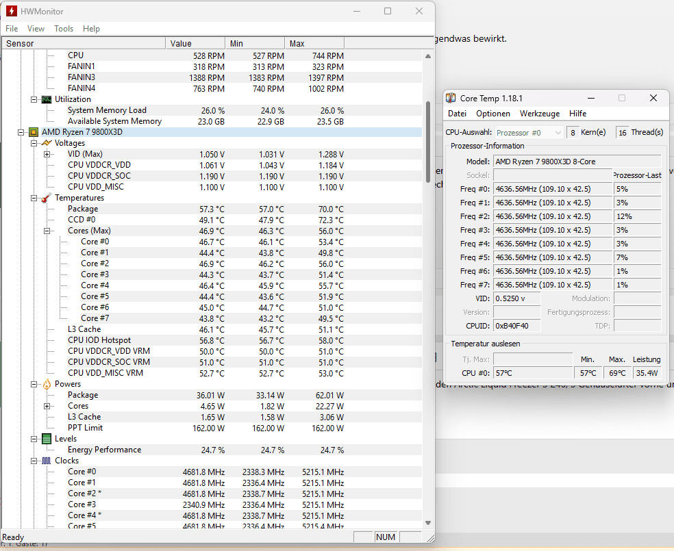

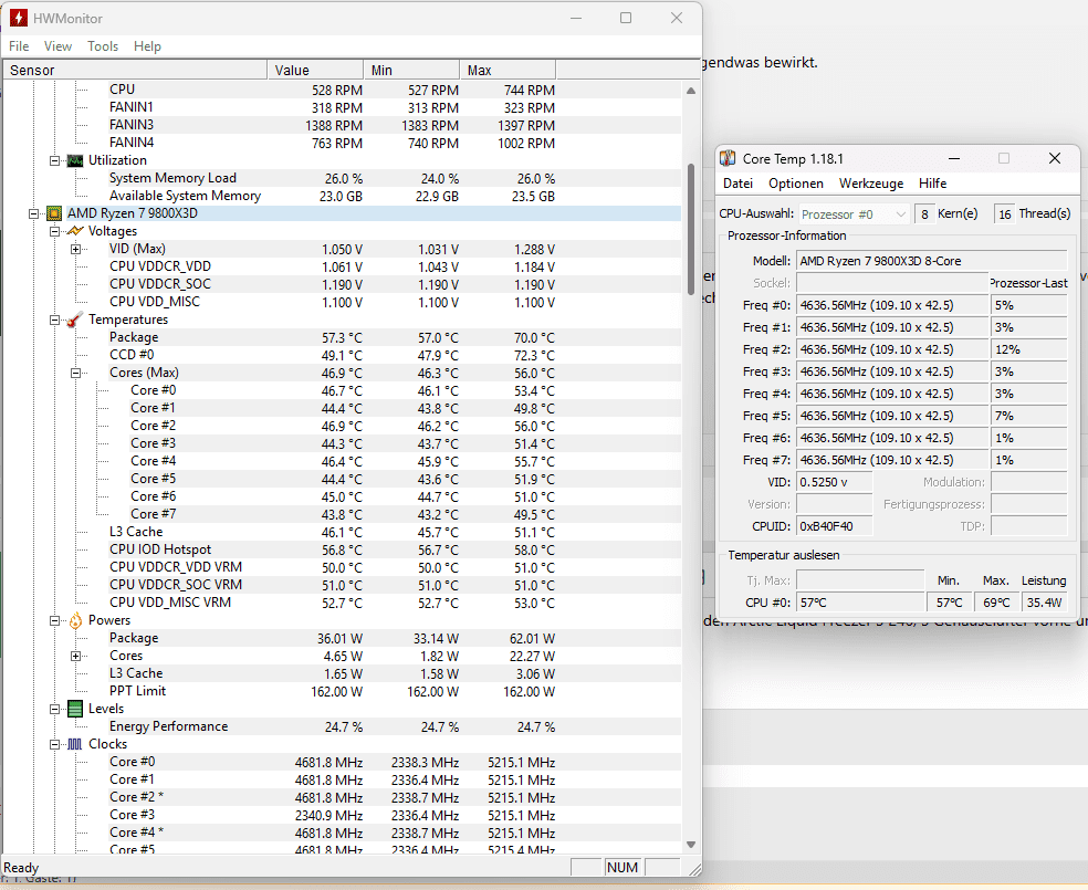

Moin, habe eine Idle Temp von 57, was nach dem was ich so lese viel zu hoch ist. Habe den Arctic Liquid Freezer 3 240, 3 Gehäuselüfter vorne und einen hinten.
Gehäuse ist ein Thermaltake V200 Tempered Glass RGB. Die Lüfter habe ich so belassen wie es war.
Habe mal ein Bild angehangen von 2 Programmen.
Core Temp zeigt nur eine Temp an.
Bei HW Monitor viel mehr, wobei ich nicht genau weiss, auf welche Temp ich genau gucken muss. Welcher Wert genau ist ausschlaggebend? Vllt schaue ich auch einfach auf den falschen :rolleyes2:
Habe mir auf jeden Fall nochmal vorgenommen mir das Lüfter Setup anzuschauen. Ich weiss z. b. gar nicht genau, was meine Lüfter vorne überhaupt machen. Ob die Luft raus oder reingeht, wobei ich auf ersteres tippe. Somit habe ich Stand jetzt glaube nur einen Lüfter, der Kühle Luft reinholt. Nämlich der hintere.

Was für Prozesse kaufen bei dir im Hintergrund? Hast du irgendeine RGB Software installiert? Falls ja, schließ mal alles und schau dann nochmal, ob es besser wird.
Grundsätzlich sieht es einfach danach aus, dass deine CPU nicht wirklich runtertaktet, weil irgendwas im Hintergrund läuft und die CPU etwas mehr als normal im idle auslastet.

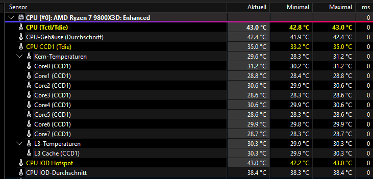

Habe im Idle so 43 Grad wobei das dem IOD Hotspot zu verdanken ist.
CPU CCD1 ist bei 35 Grad.
Das alles mit CO Allcore -20

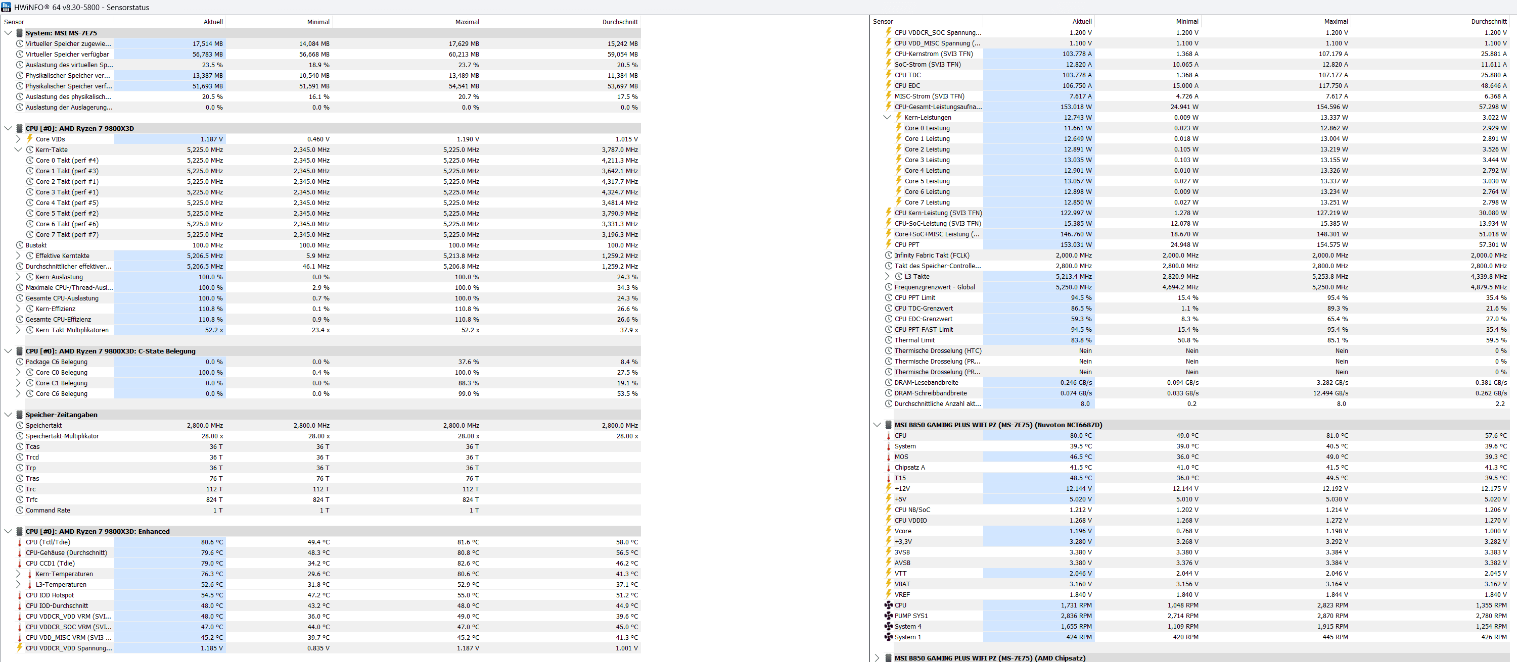

Das sind meine idle Temps

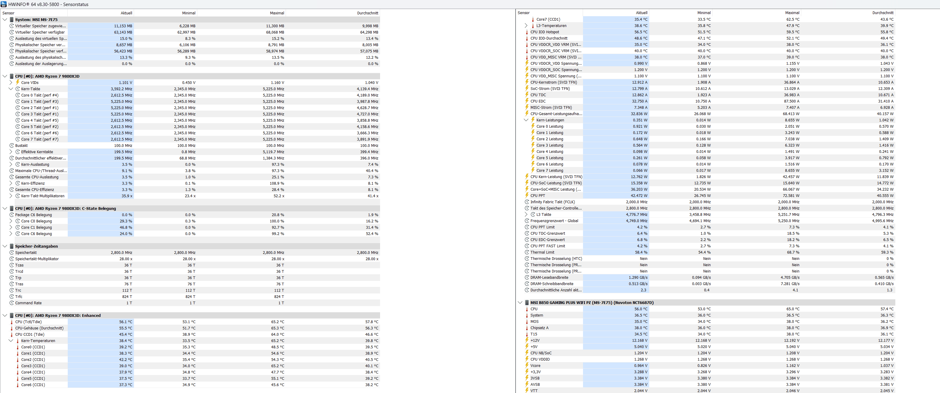

Kannst Du bitte einmal 24 Stunden HWinfo laufen lassen und einen screenshot von der ganzen HW info Anzeige posten?

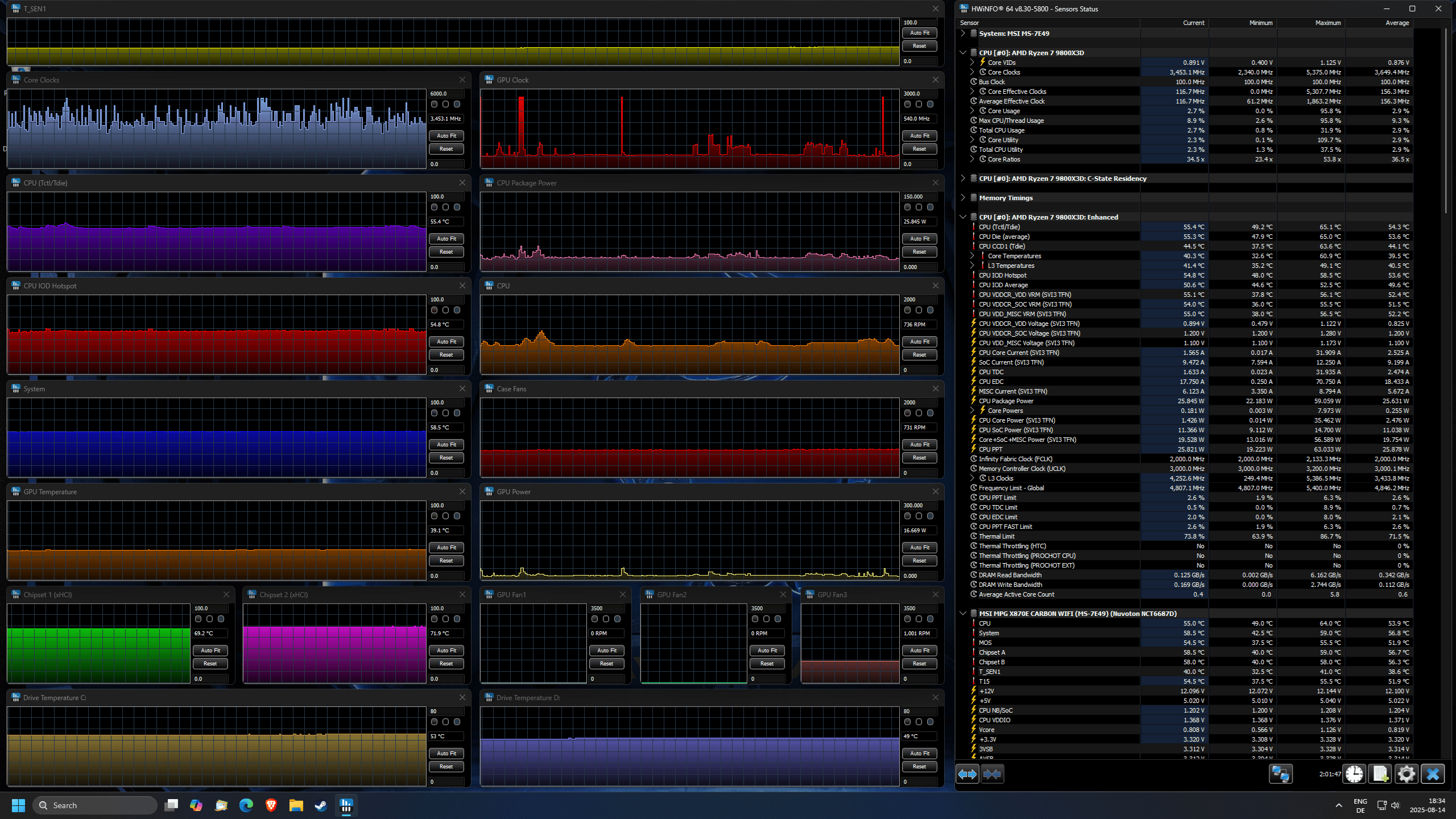

Hier zum Vergleich mein Setup (siehe Fußnote) bei über 30 °C Raumtemperatur in einem 'Quiet'-PC-Gehäuse:
Desktop bei laufendem YouTube-Video.

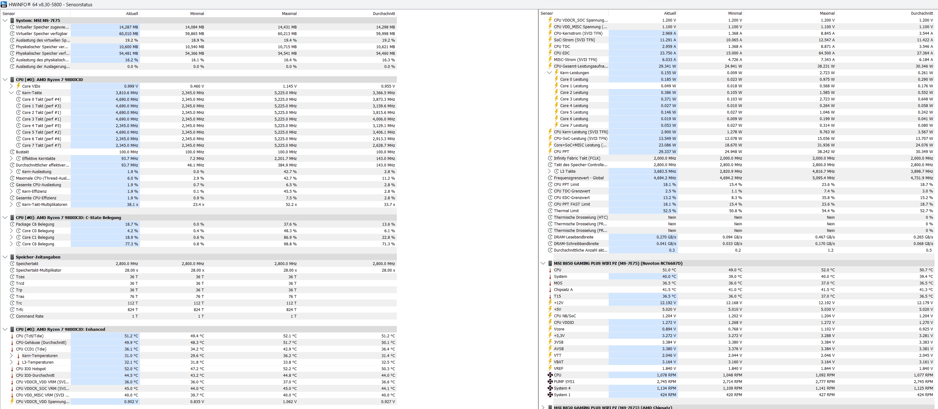

Mach mal bitte einen Screenshot von HWinfo im Idle wo alle CPU Temperaturen drauf sind, genauer gesagt IOD Hotspot.

Dein IOD Hotspot zieht deine Idle Temps nach oben.
War bei meinem ersten 9800X3D mit PTM7950 auch so. Hab den dann CPU getauscht und wieder normale WLP drauf.
Jetzt habe ich viel niedrigere IOD Hotspot Temps. Lag wohl an der CPU.

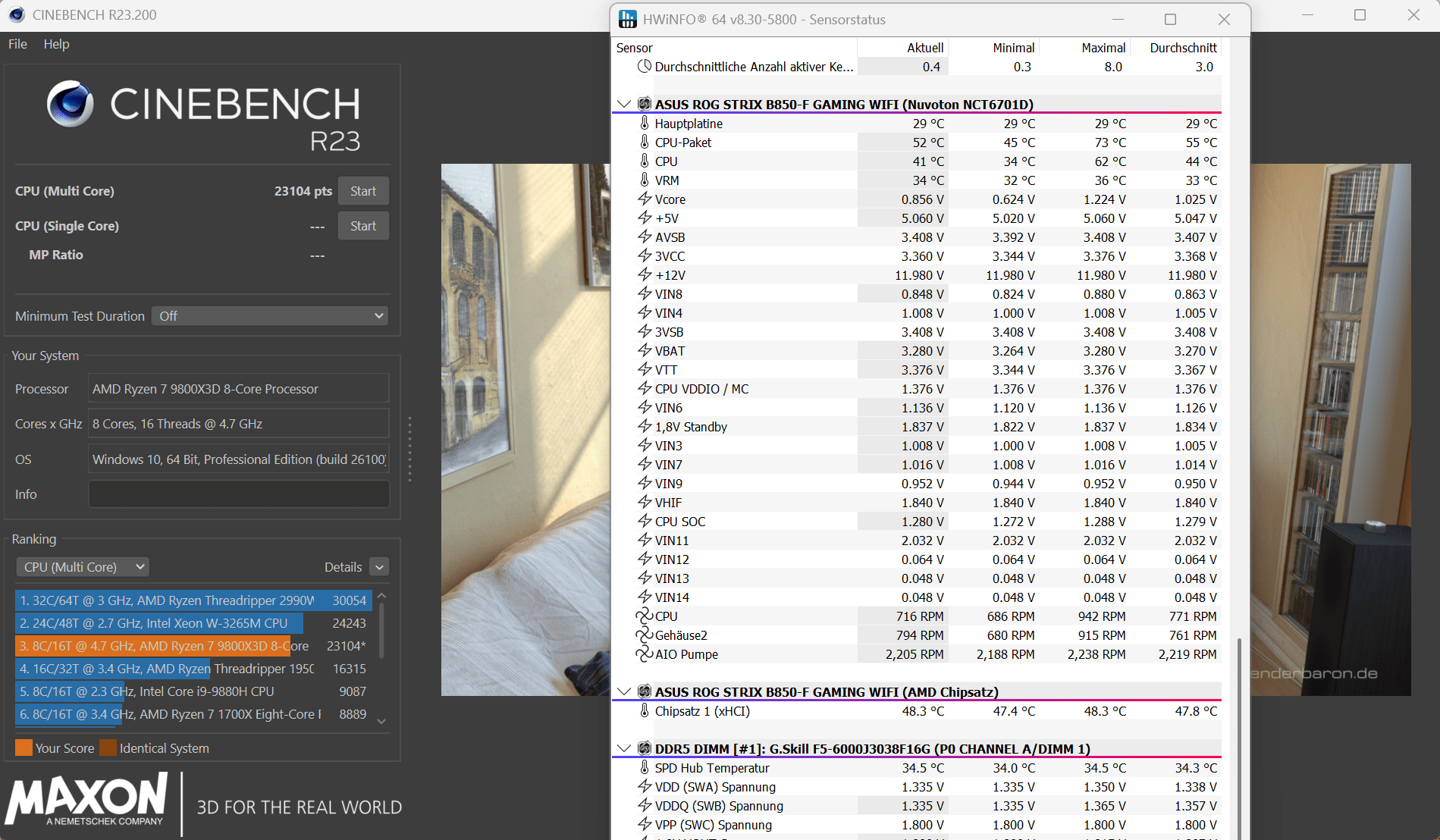

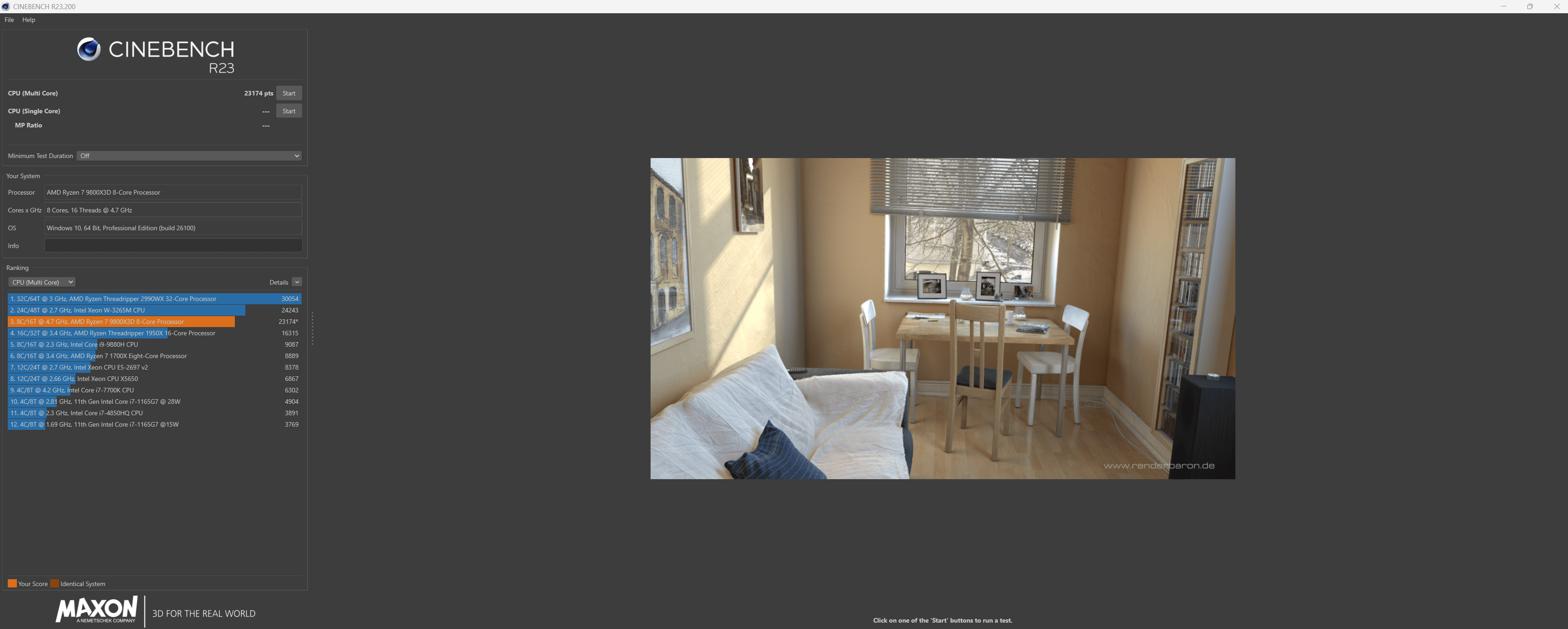

Bin ebenfalls von 13600K auf einen 9800X3D mit BeQuiet Light Loop gewechselt.
Allerdings habe ich nur die 240mm Variante. WLP nutze ich NT-H2 von Noctua.
Hier sind meine Temps im Idle und nach einem CB R23 Run.
CPU läuft auf CO -20
Pumpe lief dabei mit ca 2200RPM und dabei unhörbar.
Sieht man ja auch auf dem Screenshot.

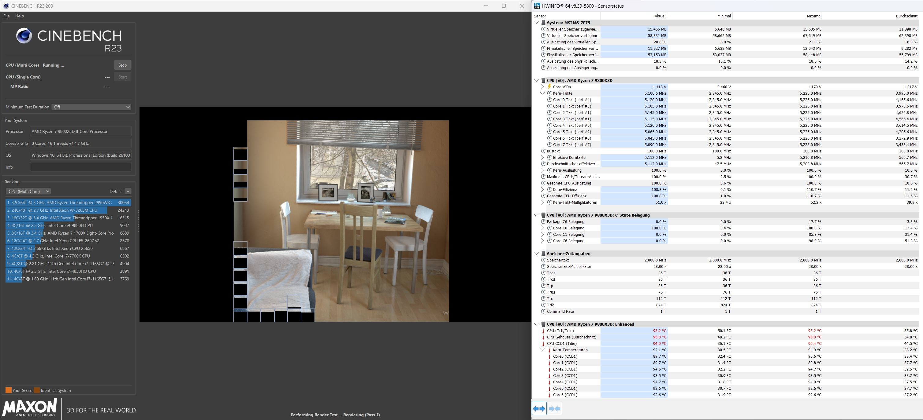

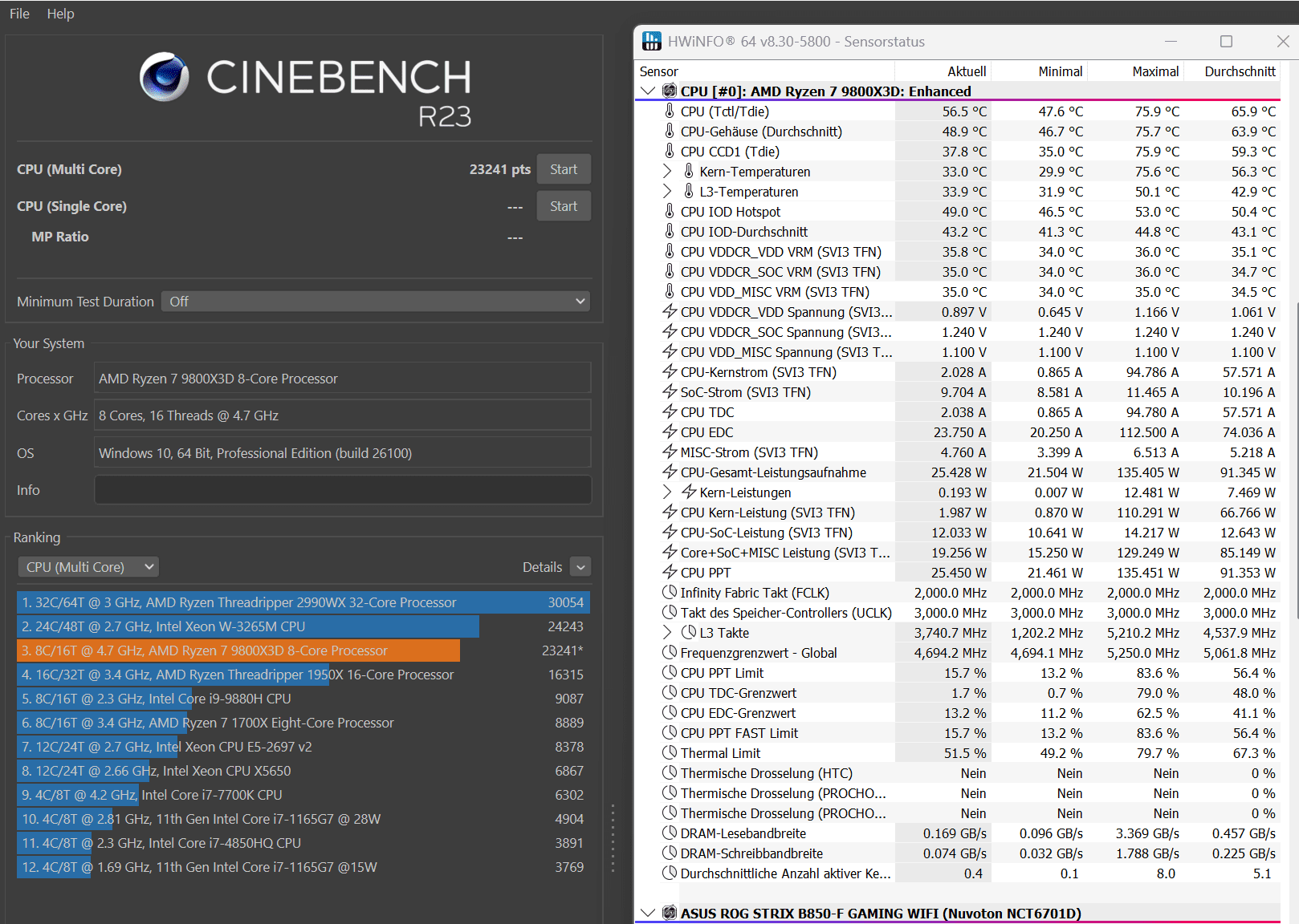

die neue AIO ist eingebaut und die Temps sehen viel, viel besser aus. Im Idle zwischen 49 und 53 (Mein 9800er ist scheinbar nicht der 6er in der Siliziumlotterie, aber so ist es nun mal) und ich denke, das invertierte tut seins auch dazu):
Mit CB23 max 81,6, das ganze mit CO -20
Ich zufrieden und es lag also an der AIO.
