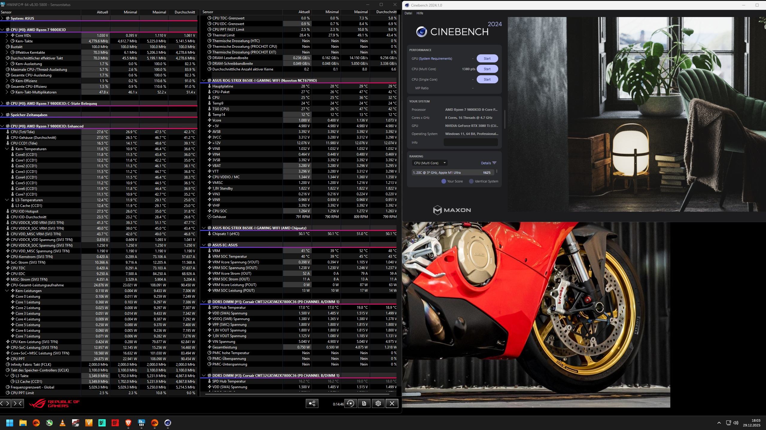

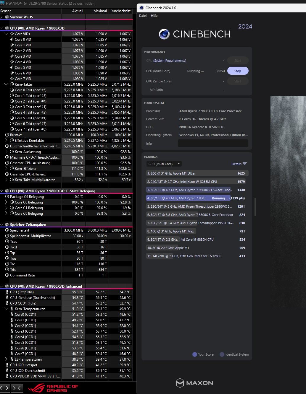

Hallo zusammen,
ich hätte gerne eure Einschbätzung zu den Temperaturen meines 9800X3D.
Mein Setup:
  • Gehäuse: McPrue Apollo SE v2
  • Board: Asus B650E-I
  • Kühler: Thermalright Phantom Spirit mit Noctua NF-A12x25 in der Mitte und Phanteks T30-120 zwischen Kühler und Gehäuserückseite als Intake
  • Gehäuselüfter: 2 x P14 PWM PST nach vorne und seitlich als Ausgang
Hier die Ergebnisse und Temperaturen beim Cinebench24:
Im Idle mit offenen Browser bei 30% Lüfterdrehzahl (Gehäuse + CPU) sieht das ganze so aus.:
Was meint ihr dazu? Ist das alles noch im Rahmen oder muss ich was ändern?
genau die richtige Jahreszeit für den KellerMoRa ❄️

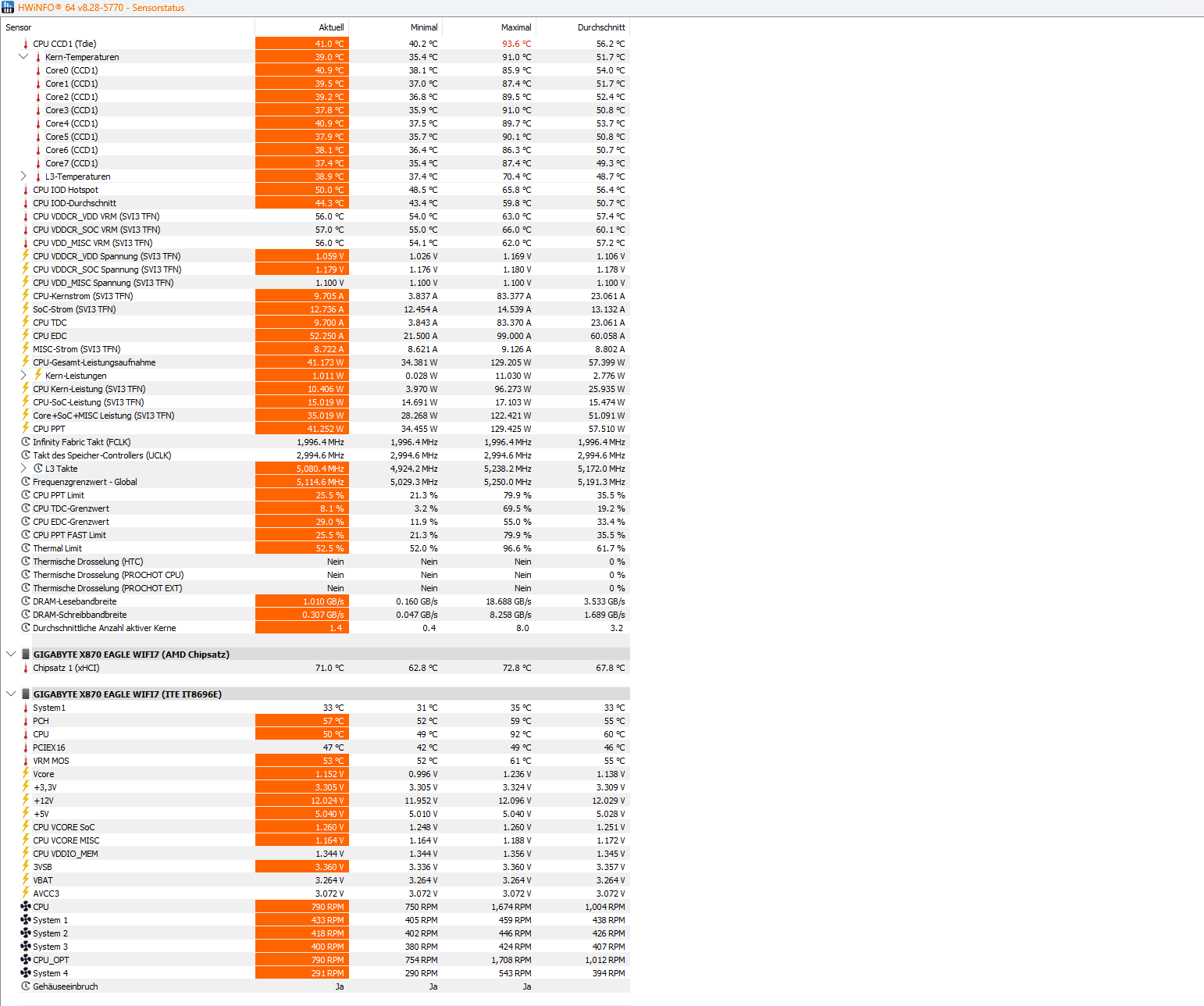

Hey Leute,
ich habe mich hier jetzt bestimmt durch 30 Seiten gewühlt und auch noch bzgl. Scalar diese Sachen mir angeguckt:
Specs:
9800X3D
48GB G.Skill DDR5 6000 CL26 RAM
Silent Loop 3 360mm AIO mit Arctic MX7 WLP
ASUS X870E-E Mainboard
Habe diverse Einstellungen ausprobiert und habe PBO auf "Enhancement" stehen. Dazu den CO auf -25 auf allen Kernen (wobei ich hier keinen Unterschied zu -20 sehe). Temp Limit habe ich auf Stufe 1, also 90 Grad.
Den Scalar habe ich auf 1x gestellt, stelle ich's auf Auto pumpt der def. mehr Spannung rein, weil die CPU wärmer wird. Was ich jetzt nicht verstehe ist, wieso er immer noch 143W zieht, egal ob der CO auf -20 oder -25 gestellt ist.

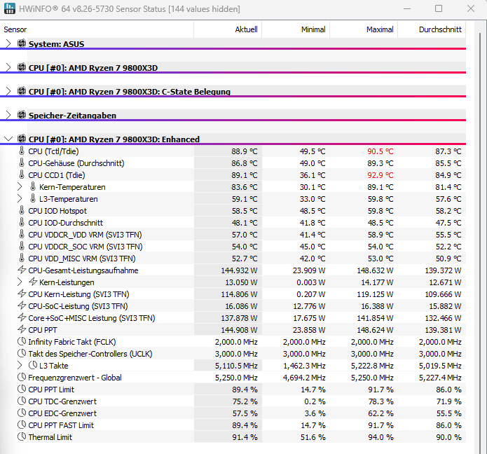

Hallo zusammen,
Mein Setup:

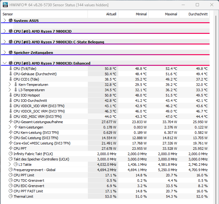

Idle völlig normal. Unter Last müsstest du den Curve Optimizer z.B. auf minus 20 all core und Scalar 1x stellen, damit die Temps runtergehen. Viel mehr score bringt das nicht, aber def. weniger wärme. Meine Aio läuft sehr entspannt und die CPU ist nur etwas über 81 Grad warm.

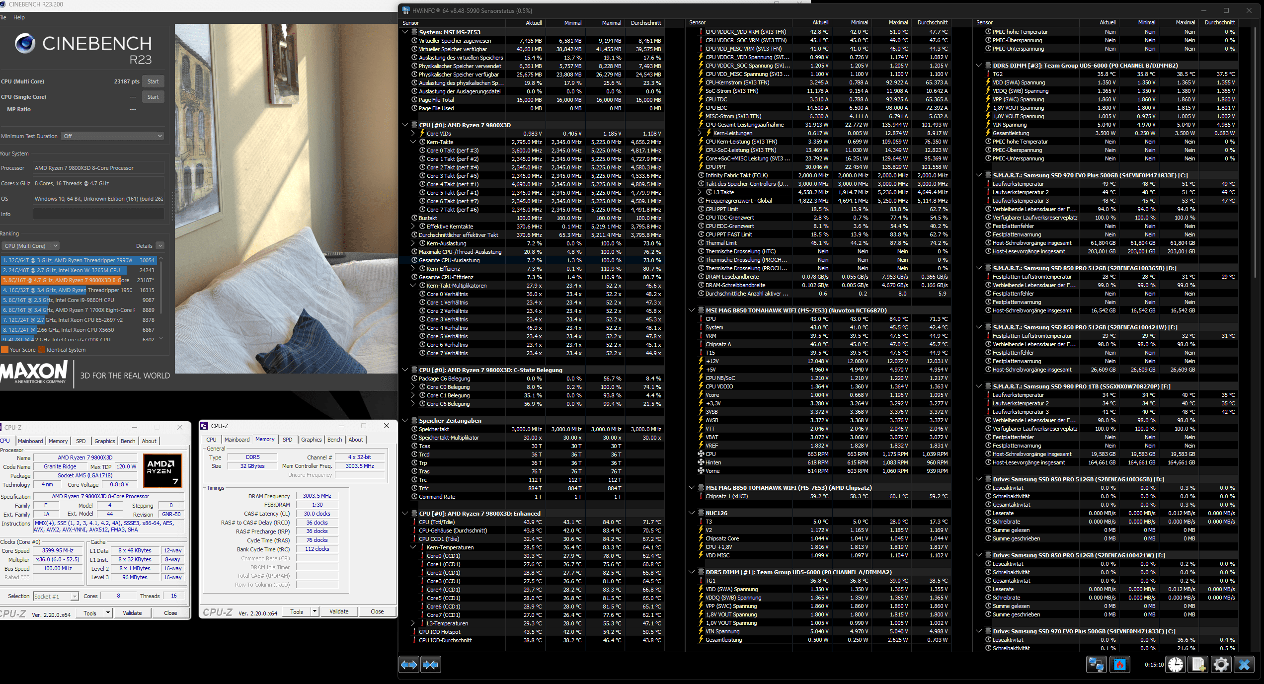

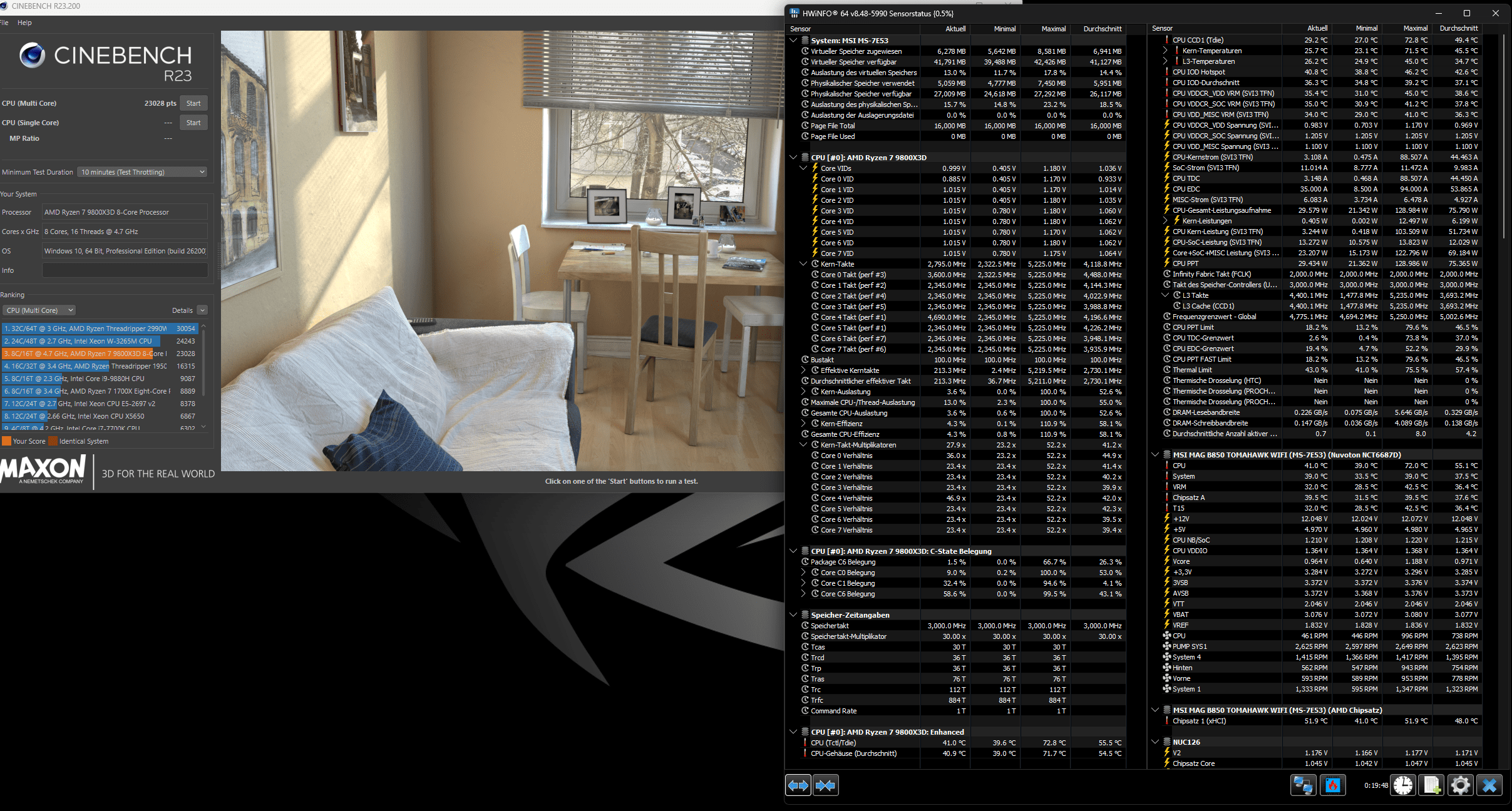

9800x3d 10 min Cinebench R 23 aufheizen und direkt danach nochmal einen normalen durchlauf zwecks Punkte!
Bios: CO -25, EXPO und IGPU deaktiviert
Kühler: Be quiet Dark Rock Pro 5 @ 600-1200 U/min
Gehäuselüfter: 5 x Noctua NF-A12 @ 600-1100 U/min
Gehäuse: Corsair: 4000D
Raumtemperatur: 22,5 Grad
Nicht das beste Exemplar, in spielen zwischen 50-60 Grad.
