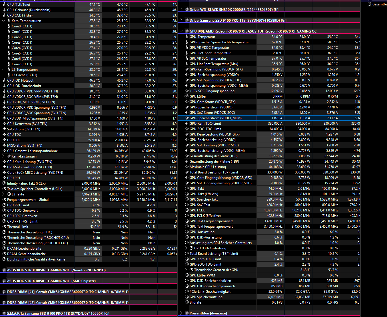

Das erste Tctl/Tdie.
Wobei anzumerken ist. Da ist nix optimiert und alte Wärmeleitpaste Reste die zu wenig waren 🤦‍♀️.
Muss morgen repasten. Der boost bleibt stabil bei 5.200MHz.

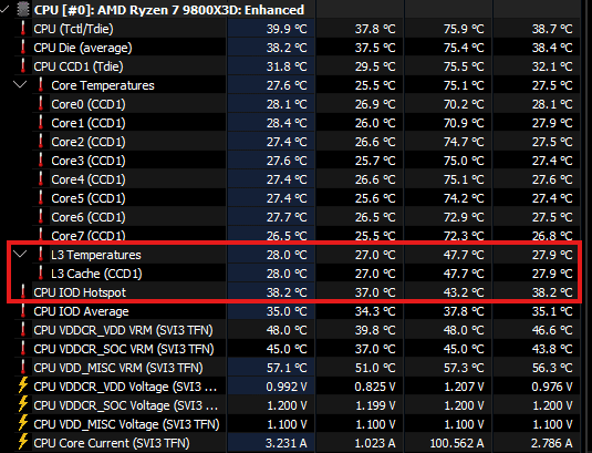

Wenn ihr auf Tctl/Tdie schaut, vergesst nicht die anderen CPU Temp Sensoren im Blick zu haben, die zählen mit rein.

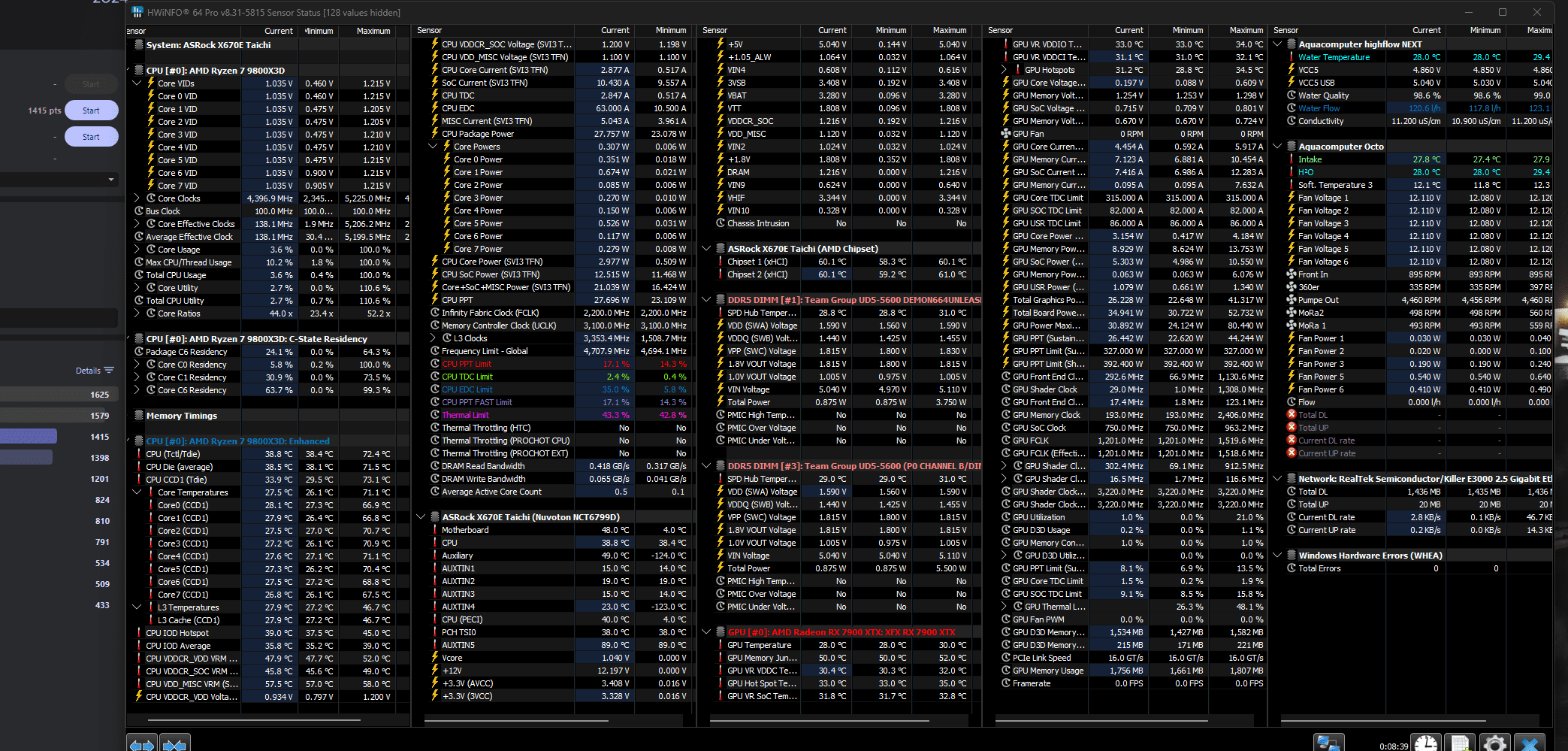

Interessant, ich hab mal ein Bild von meinen Temps eingefügt. Was ich spannend finde das meine Temps überall relativ gleich sind zu deinen nur die Tctl / Tdie bzw. die CPUI IOD Hotspod temperatur weicht erheblich von deiner ab. Ich habe Das gerade relativ unmittelbar nach einem Cinebench 24 durchlauf aufgenommen. Der PC ist also nicht direkt Start u. Idle gewesen.
Ich frage mich warum die Hotspot Temp so Unterschiedlich bei sovielen Leuten ist.

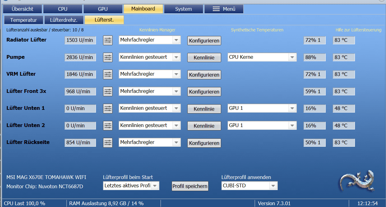

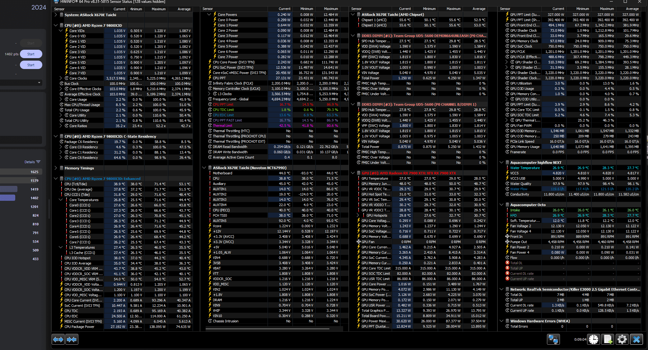

So sieht das bei mir nach einem run CB24 bei ~29° C Wasser aus. Habe gerade kein CO Tuning drinnen. Als TIM das Kryosheet auf der CPU.
Temperaturangaben ohne dazugehörige Package Power sind einfach sinnbefreit. Bei zig BIOS-Versionen und -Settings wäre es schon hilfreich zu wissen, was an Power durch die CPU durchgejagt wurde.

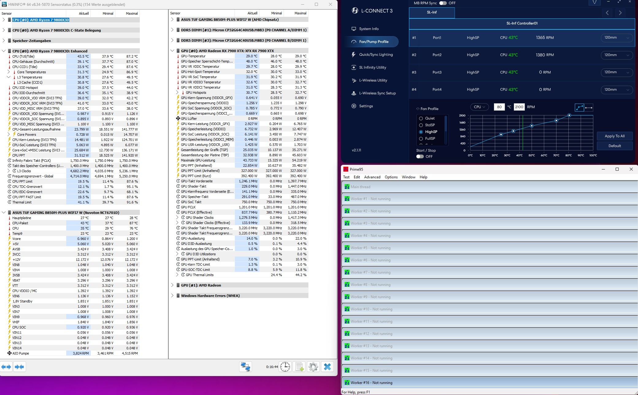

Hier sind mal die Daten komplett aus HW Info und mein Bios

Hier nochmal mit:

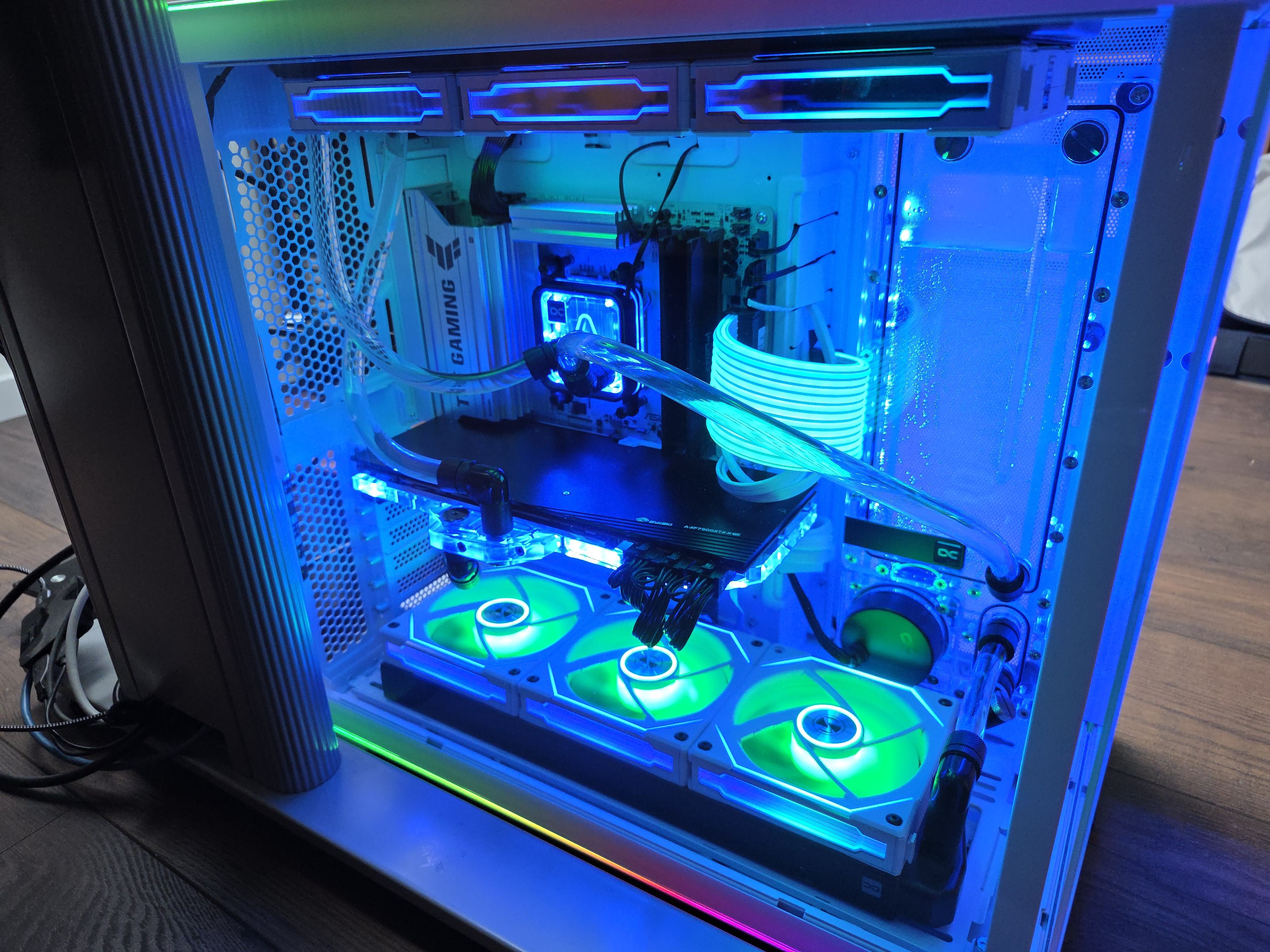

Hallo an alle,
ich hol den Thread mal aus der Versenkung, ich bin echt am verzweifeln, ob ich in der silicon Lotterie ne Niete gezogen habe, der CPU Block sh*ce ist oder ich einfach nur unfähig bin. Ich brauch da mal eure Einschätzung:
HW:
- 9800x3d auf
- Asus B850 Plus Wifi 7 W,
- 64 GB Crucial DDR 6000 per Expo auf 5600 begrenzt (um wegen Stabilität RAM auszuschließen beim testen)
- O11 Dynamic Evo
- Custom Wakü
-- 2x 360er ST30, einmal normal, einmal xflow + je 3 120er SL INF, unten pull, oben push
-- AGB + Apex VPP
-- Core 1 LT Block
-- DP Ultra Clear, per Schlauch
Im Kreislauf hängt noch ne xfx 7900 xtx merc 310 mit Bykski Wakü (um die sollte es nicht gehen, die chillt bei milden 29° rum beim cpu test)
Raumtemp: 22-23°
OC: alles Stock, nur curve optimizer -20mV

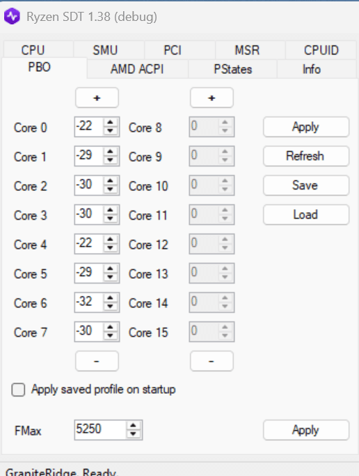

Ich kann mir gut vorstellen, dass manche Kerne trotz allgemeinem −20 doch etwas mehr ziehen und dort ein −30 sinnvoll wäre. Ich würde dir empfehlen,
jeden Core einzeln auszutarieren. Zudem den Thermalpunkt zusätzlich auf 90 stellen und Scalar mal auf 1x. Das sollte bei guter Temp genügen unter 90 Grad zu bleiben um den Standard-Takt halten zu können.
Außerdem würde ich dir zu einem Contact Frame raten, dass SAM-Modul im Sockel ist manchmal nicht ganz plan.
Und zu guter Letzt: die Duronaught von Thermal Grizzly.
Mit der Paste habe ich super Erfahrungen gemacht. Das Auftragen geht am besten, wenn du die Paste und den Heatspreader vorher mit einem Föhn leicht anwärmst
gibts allerdings auch bei Ali-Express günstiger.
Hier eine verständliche Anleitung zum Optimieren der einzelnen Cores
@Metalvadder Ist doch alles schick. Besser wird es nicht. Du hast auch Glück mit deinem IOD. Selbst mit DirectDie sind keine großen Sprünge zu erwarten. Duronaut als WLP war bei mir am Besten, ggf PTM war ein tacken besser.
Macht nur für SC Sinn. Allcore nimmt sich eh den höchsten Wert, das es nur eine Powerrail gibt.
Wobei es schon taugt, das Ganze zu harmonisieren. Du testest ja jeden einzelnen Core durch und schaust, dass später alle ungefähr den gleichen VID-Wert haben.
Bei mir zum Beispiel braucht der schlechteste Core−32, während die besten Kerne für die gleiche Spannung nur −22 benötigen.

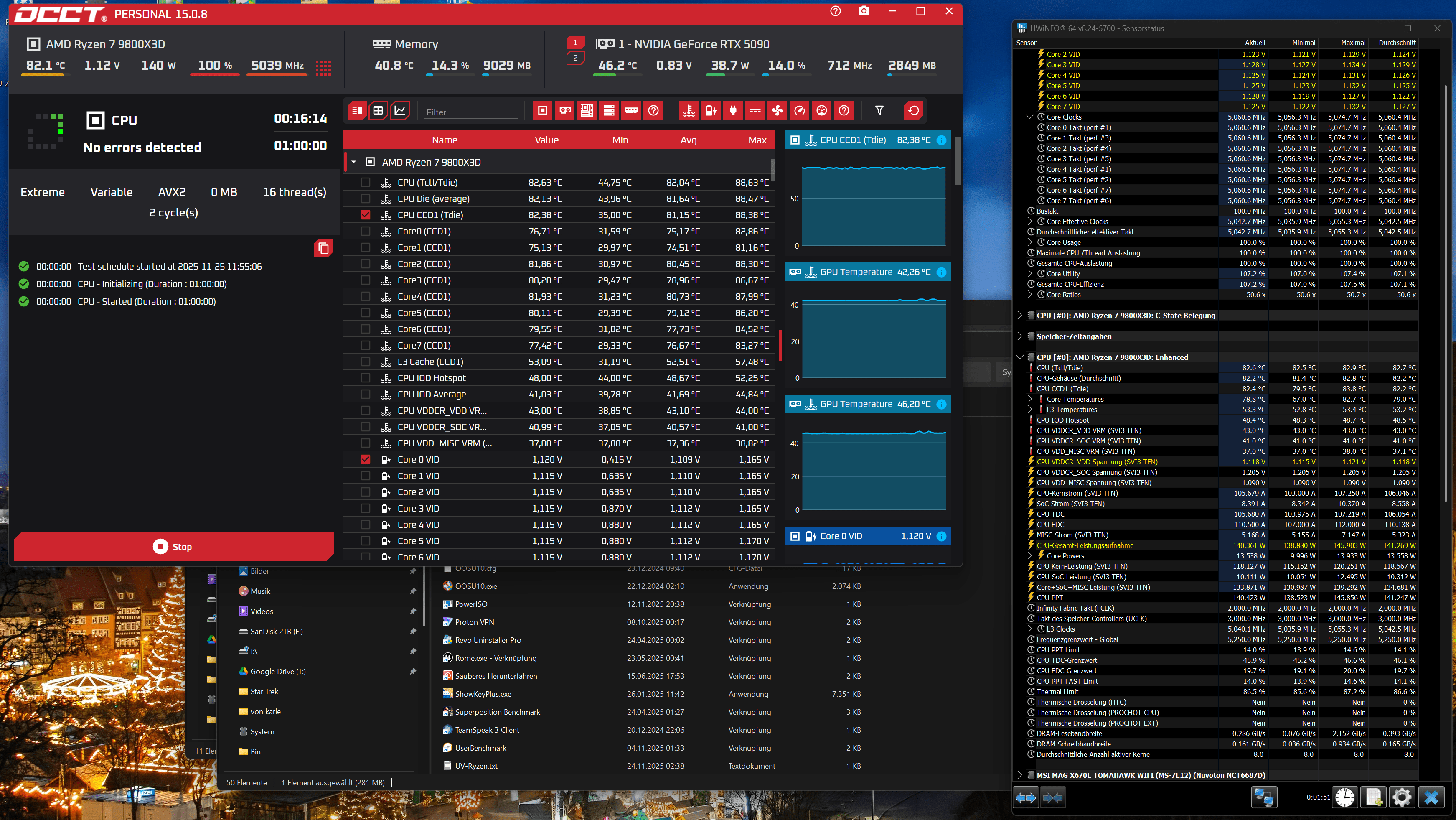

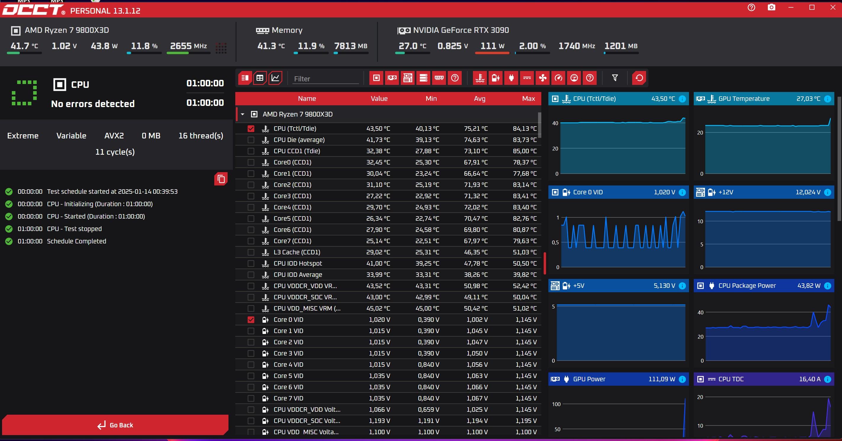

Momentan teste ich mit OCCT und heftigem AVX. Ich habe ebenfalls eine Arctic 360, die mit etwa 1500 U/Min läuft, was ich noch als grenzwertig leise empfinde. Die Pumpe könnte ich zwar noch drosseln, akustisch stört sie jedoch nicht, da es die Non-Pro-Version ist. Die aktuelle Pro ist deutlich lauter. Für diese extreme Art von Last ist das System insgesamt sehr leise.
Meine aktuellen Settings:
Temp Limit = 95 Grad Celsius
Meiner läuft mit Custom Wakü ähnlich (PBO: +200/-35, ergibt 5,4GHz Allcore-Boost). Wakü ist aber auf "ultraleise" mit 475umin Lüftern.
OCCT ist jedenfalls mehr als 10°C wärmer als Cinebench - dürfte aber auch mit das Extremste sein.

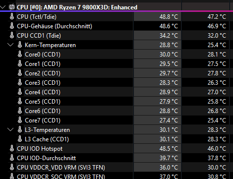

Moi ich sitze hier und denke mir: 45–50 °C im Idle? Mein Kaffee hat weniger Hitze als dein CPU-Desktop. Willkommen in der Welt, wo selbst der Bildschirm cooler ist als der Prozessor
