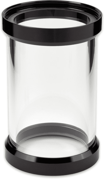

@HLuxx ich hab sogar die Pumpe ausgebaut und abgeschraubt, aber der schwarze Ring unten an der Röhre war so fest, dass ich davon ausging er wäre auch verklebt. Darum habe ich es mal lieber nicht riskiert. Aber egal, das Ding ist jetzt drauf und nach vielem Rumprobieren hängt der Behälter jetzt entkoppelt an der richtigen Stelle. Danke noch einmal.
So wie ich es verstehe hättest du es also wohl von unten aufschrauben und dann drauf schieben können - entgegen der Anleitung :shot:
Ist eigentlich Jacke wie Hose, da die Röhre vom Ultitube oben und unten das gleiche Metallstück angeklebt hat
ist er auch. Das was man da oben im Bild sieht, ist der Ring für die Pumpe.
