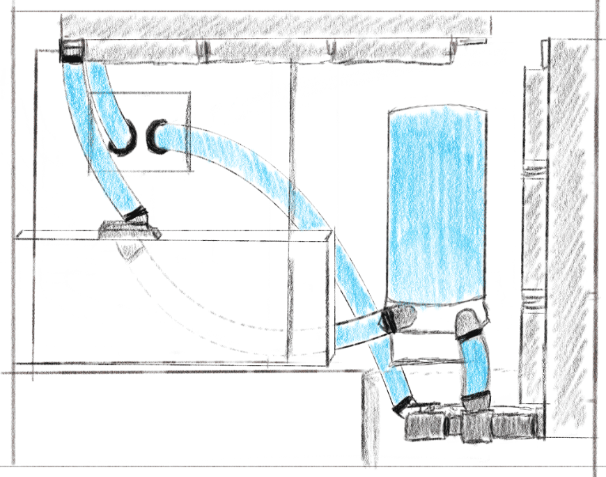

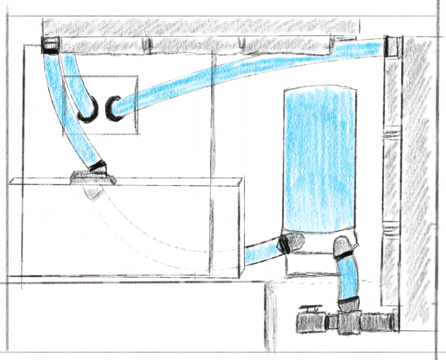

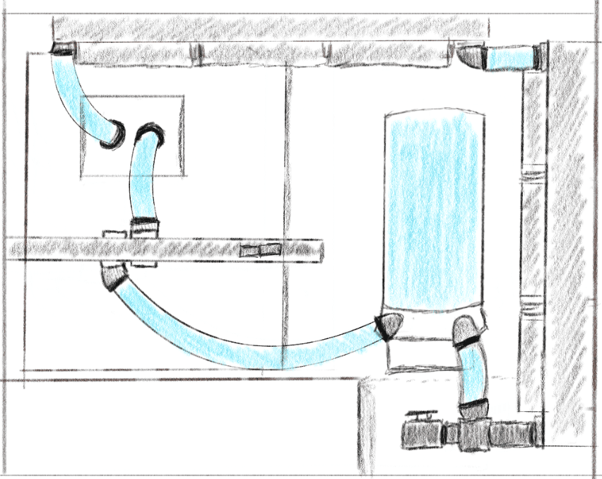

Gut, gibt mir 1, 2 Tage nochmal zu spinnen und planen. Ich hätte hier 4 Ideen für die Verlegung der Schläuche, was denkt ihr dazu? Ich tendiere aktuell zu c oder d.
Version A (vertikale GPU + X-FLOW in der Front)
Version B (verikale GPU + normalen Radi in der Front)
Version C (reguläre GPU + 2 x X-FLOW)
Version D (vertikale GPU + normale Radi + Durchbruch durch Netzteilblende)

Frontradiator auf jeden Fall mit den Anschlüssen nach oben - wenns kein X-Flow ist. Anschlüsse unten ist Mist fürs Entlüften.
Sonst .. naja - mit 2x X-Flow ist es am saubersten. Aber reicht das vorne vom Platz um da ordentlich zu verschlauchen?

Hm ich dachte man sollte die Anschlüsse nach unten packen damit man am tiefsten Punkt das Wasser ablassen kann.
Zum Ablassen ist's oft auch besser, zum Entlüften etwas nervig. Geht aber auch, hab die Anschlüsse auch nach unten.
Ah, also für die Entlüftung direkt nach dem Befüllen. Ja, macht Sinn, da sich die Luft dann natürlich oben anstaut. Ich denke aber, wenn man das System dann auf die Front stellt müsste das dock klappen, oder?

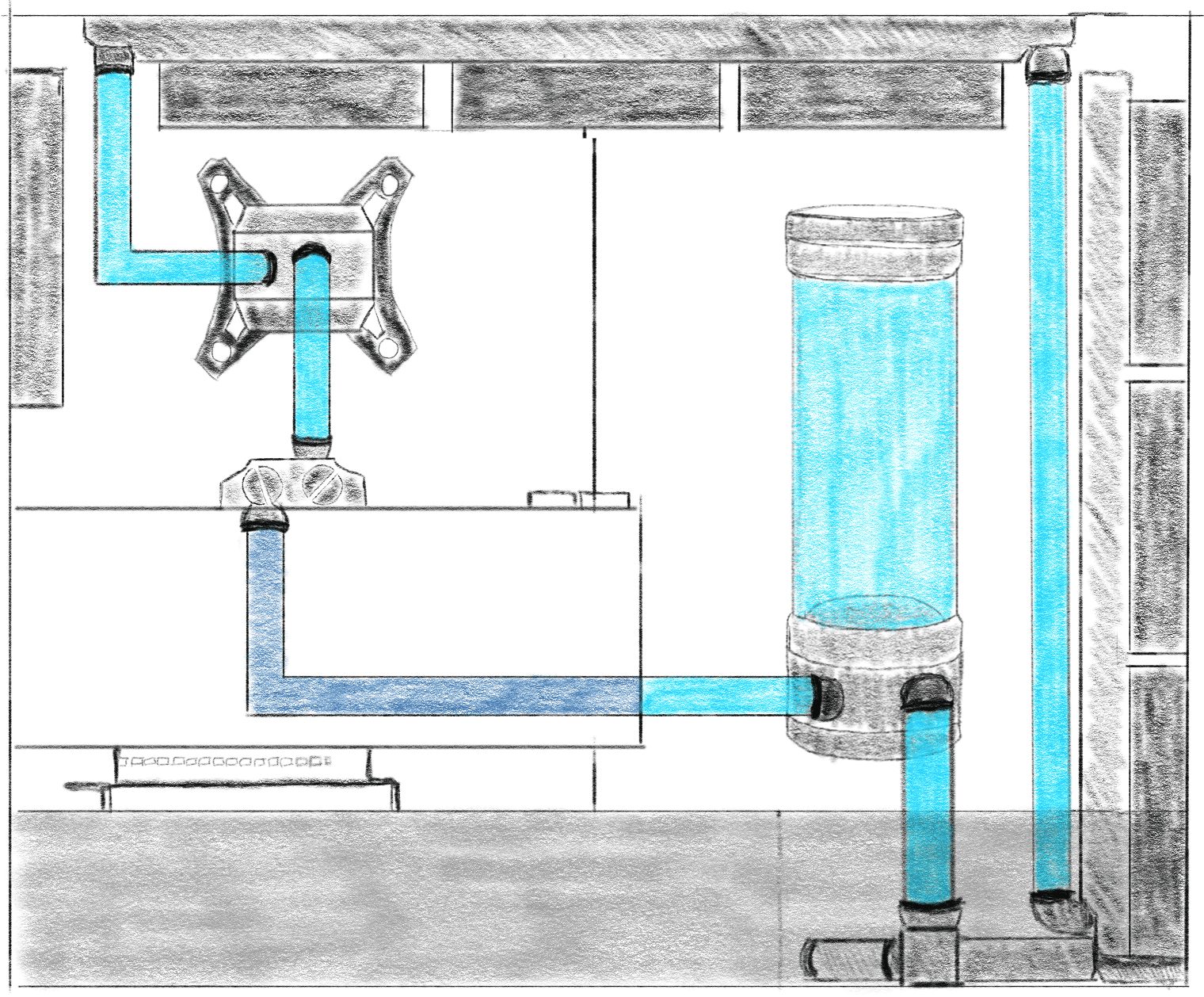

Ich werde jetzt übrigens doch gleich das Hardtubing machen, hatte zuviel Zeit zum Nachdenken und Planen :d.
Ich hab allerdings noch ein paar Fragen:

Nachtrag: Hab die Dimensionen mal so gut wie möglich übernommen - müsste so eigentlich passen. Das schwierigste dürfte der Bend oben links sein, da ich hier erst auf die Höhe des anderen Rohres auf der CPU gehen muss, dann rüber und dann wieder hoch. Ich denke aber 5m Rohr müssten reichen für Fehlversuche :d. Wenn es mit dem XFlow oben zu eng wird muss ich ihn halt umtauschen und alles umplanen aber ich denke das wird so klappen.
