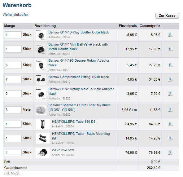

So, ich glaube die Liste ist fertig.
Dazu kommen noch:
- EK PE 360 (hab in einem anderen Thread gesehen, dass der gut in die Front vom S2 passt)
- 3 x Arctic P12 PWM PST CO
- Aqua Computing DP Ultra 5l Transparent

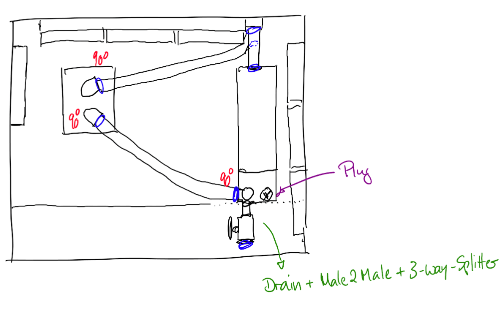

Aufbau wäre in etwa so:
Wenn dann die neue GPU kommt gehen Anschluss 4/7 an die GPU -> 360 oben -> CPU in
Könnte das so klappen? Hab ich was vergessen? Wäre die 200er Tube evtl. sinnvoller? Preislich wäre ich aktuell bei ca. 425€ also genau im Budget. Eventuell wird es auch die Aqua Computer Ultitube D5 - das ist dann ja schon eine Kombination aus AGB und Pumpe, oder?
Bzw. mir ist gerade aufgefallen, wenn ich unten den 3-fach Splitter an den Eingang vom Radiator setze und den Ausgang vom CPU Kühler an den Splitter anschließe, kann ich mir einen 90° Adapter sparen und geh dann vom Ausgang vom Radiator direkt in den AGB.

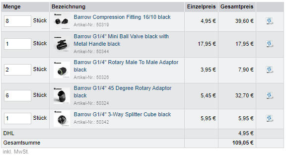

Und eine kleine Überlegung noch bezüglich Deiner Anschlüsse. Da die Ausgänge Deines CPU Kühlers und des AGB nicht auf einer Ebene, sondern versetzt liegen werden, könntest Du dir überlegen, ob Du mindestens am CPU Block mit 45° Winkeln arbeitest. Das entspräche von der Verschlauchung auf Deiner Skizze glaube ich mehr Deiner Vorstellung.
Und noch ein letztes: Was Du schauen musst, ist, ob die Öffnungen des Top Radiators tatsächlich direkt übereinander liegen werden, da könnte man sonst optisch auch nochmal über einen Winkel nachdenken, je nachdem, wie das versatztechnisch aussieht.

@Kalorean Ja da hast du Recht, ich werde ein paar zusätzliche 45° Adapter mit bestellen.

Würde das dann erst einmal so aufbauen:
  • Unten: male2male -> 3-way-Splitter -> nach hinten raus male2male -> Drain | nach oben raus -> AGB
  • Wie Kalorean vorgeschlagen hat, verzichte ich auf Grund der Tiefenunterschiede auf die 90° Adapter und setze zwischen: 3-Way-Splitter -> AGB | AGB -> CPU | CPU -> Radiator immer ne 45° Verlängerung
Kannst Du so machen, nur war das nicht was ich meinte 8-)
Von den 90° Grad Winkeln kannst Du natürlich welche behalten, ich dachte nur ein paar 45° einplanen, um an- bzw. ausgleichen zu können.
Kannst Du so machen
