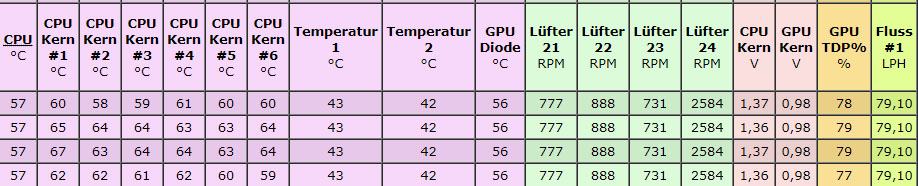

Schaut gut aus, anbei mein System zum vergleich. Ca. 3 Stunden Civi6 meeting. Temp 1 & 2 sind die Wassersensoren, Lüfter 24 die Pumpe. Raumtemperatur ca. 26-27 Grad.
Was hast du für ne CPU? Meiner läuft unter Last die ganze Zeit auf 1.475V.
Ah ok, gut das ist was ganz anderes dann :).

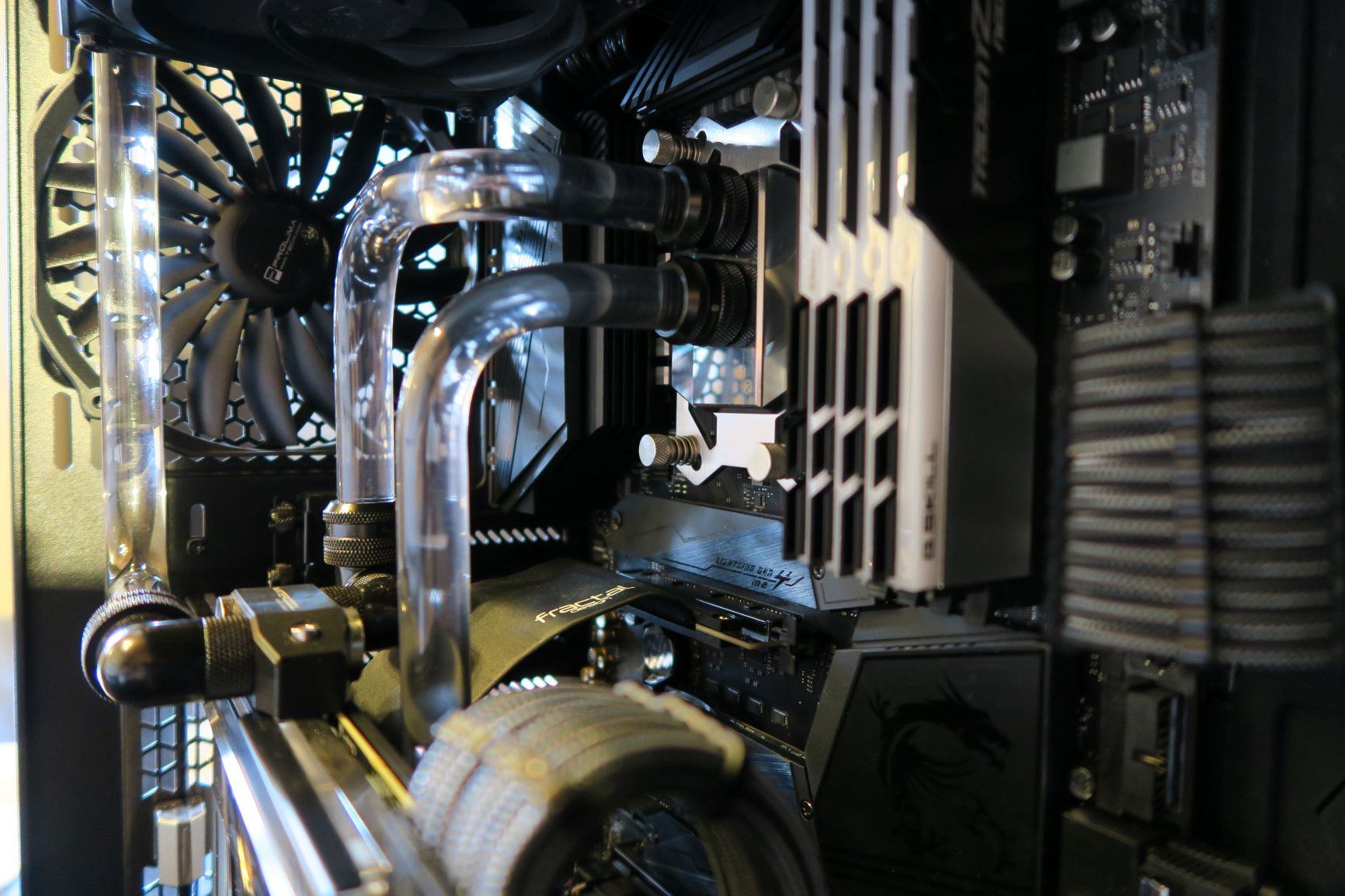

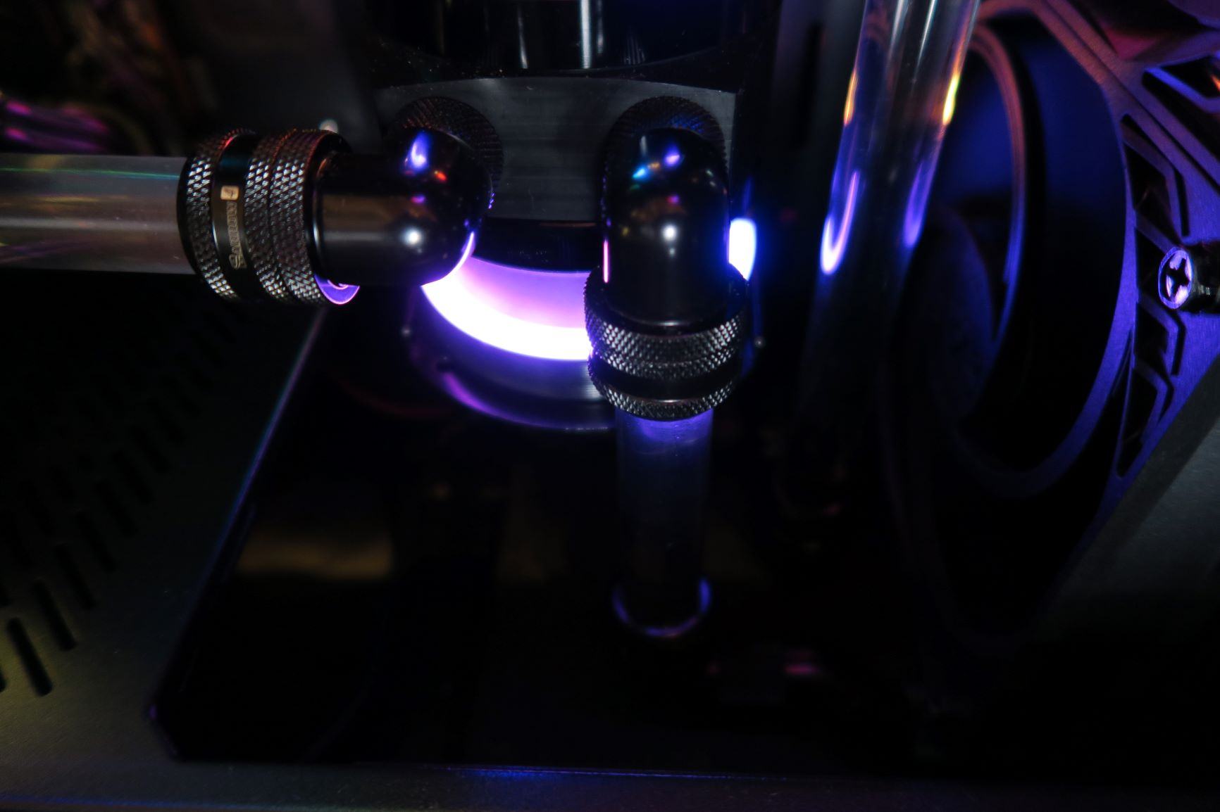

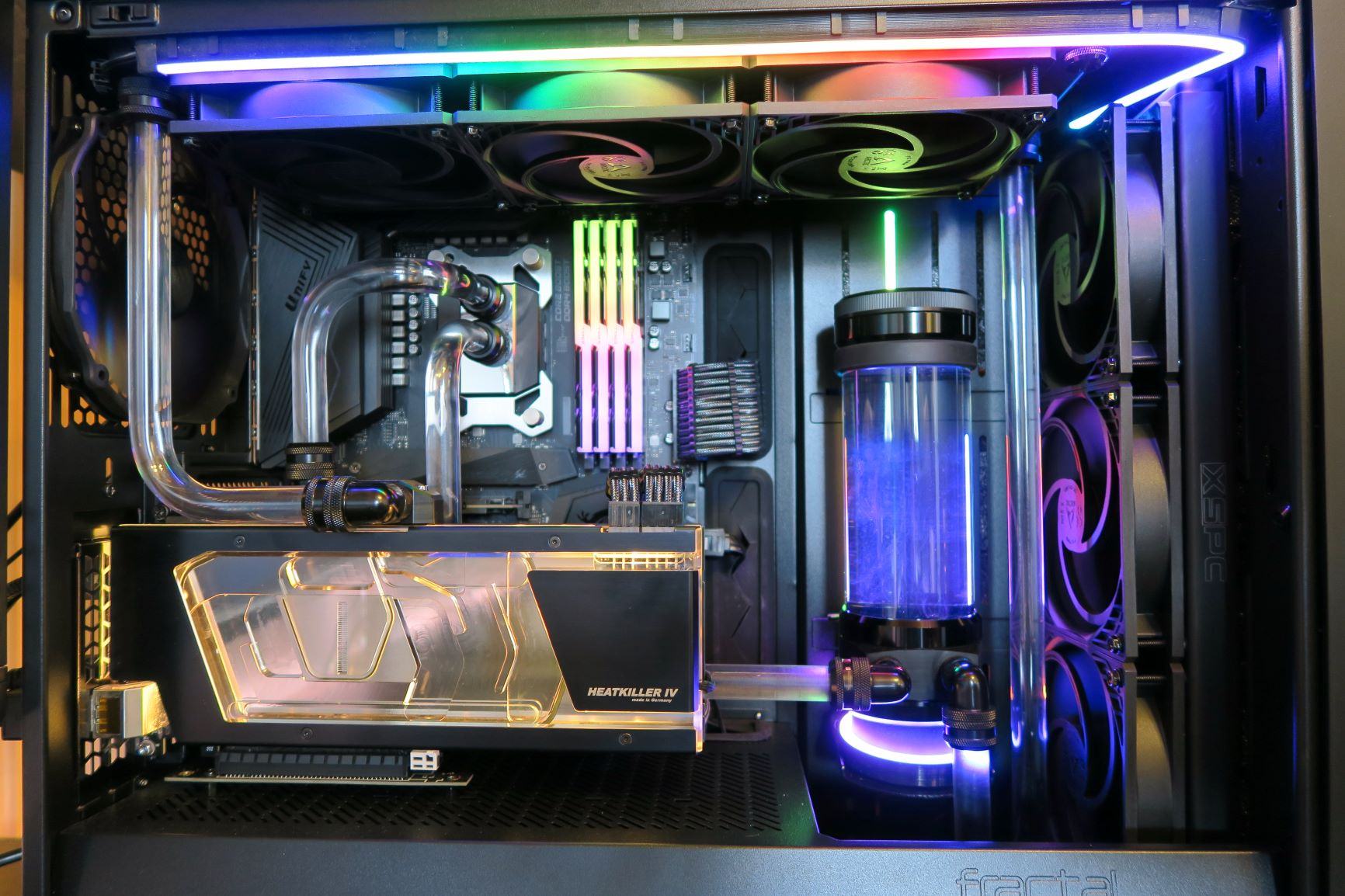

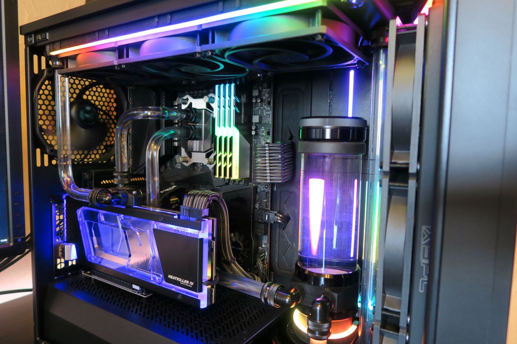

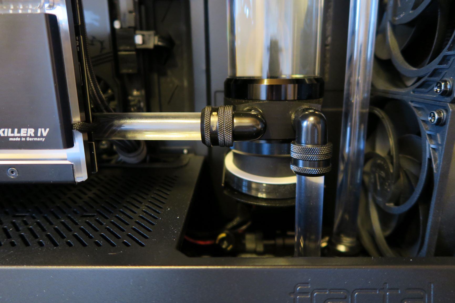

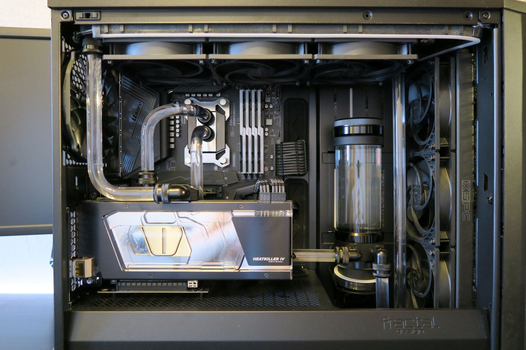

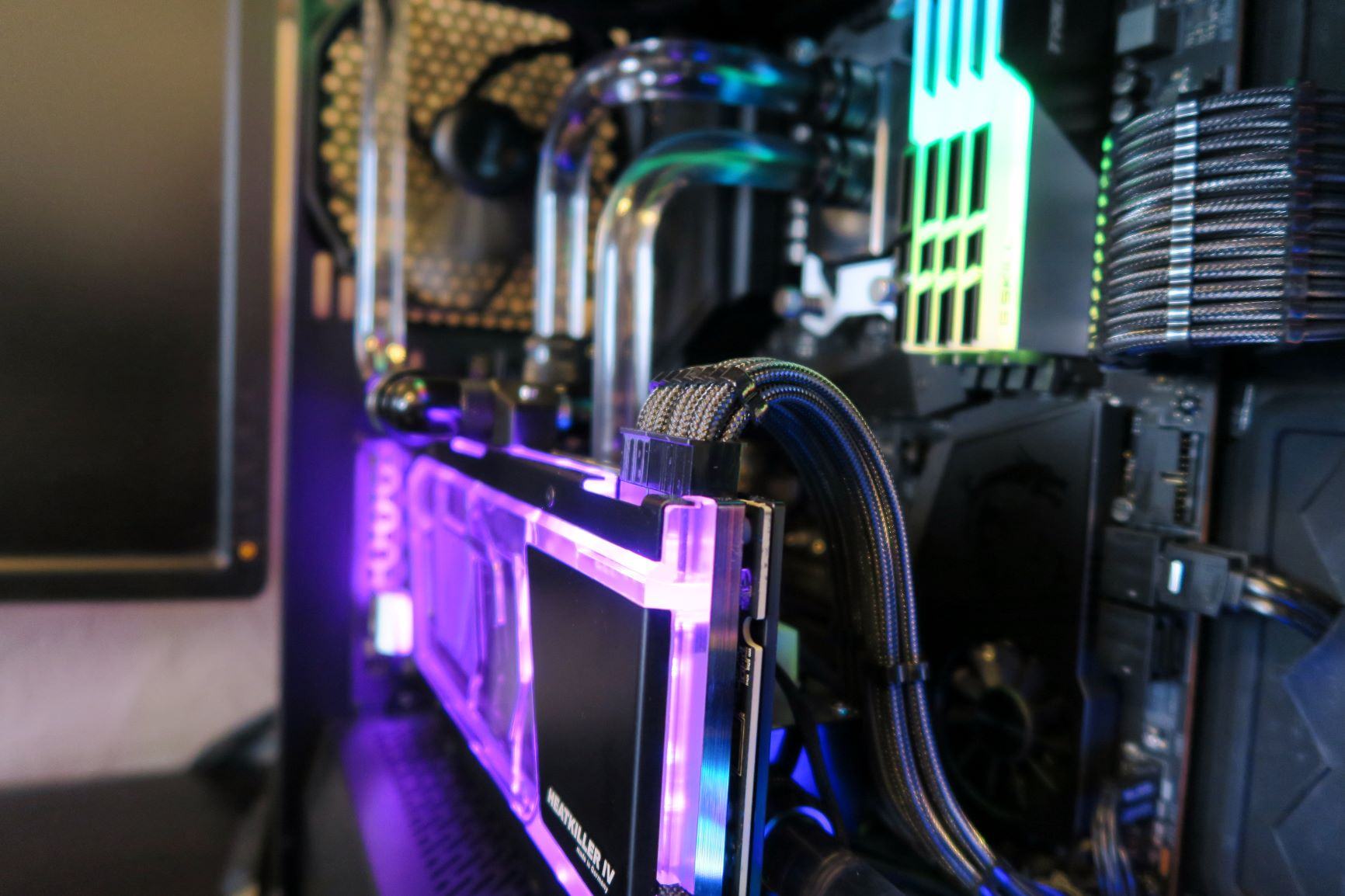

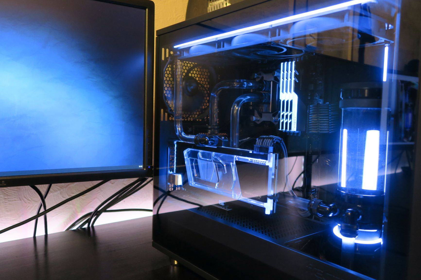

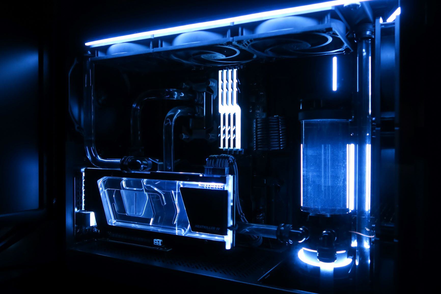

So, gut Ding will Weile haben :). Hat ein wenig gedauert. Bitte überseht die Kabel, Kabelmanagement kommt erst wenn meine Kabelverlängerungen kommen, 260cm sind doch mehr Schreibtisch als gedacht. Entschuldigt bitte auch meine Fotokünste, meine Stärken liegen wo anders :d.
Viel Spaß mit den Bildern, es war ein unglaublich anstrengendes und langwieriges Unterfangen, aber, ich bin echt sehr Happy. Nächste Woche werde ich den Loop mal leeren, da ich ein paar kleine Teilchen im Filter habe und weil der AGB von innen leicht verschmiert ist. Dann kann ich auch gleich den Ablasshahn ausgiebig testen. Wasser lasse ich erst einmal klar, das wirkt besser mit den LEDs hinter dem AGB. Danke auf jeden Fall für jeden Tipp und jede Hilfe, ohne euch hätte das nicht geklappt :).
img_4.JPGimg_5.JPGimg_6.JPGimg_7.JPGimg_8.JPGimg_10.JPGimg_11.JPGimg_12.JPGimg_1.JPGimg_2.JPGimg_1.JPGimg_3.JPGimg_12.JPGimg_13.JPGimg_14.JPGimg_9.JPG
Sehr schön. Was ist das für ein LED Streifen oben?
