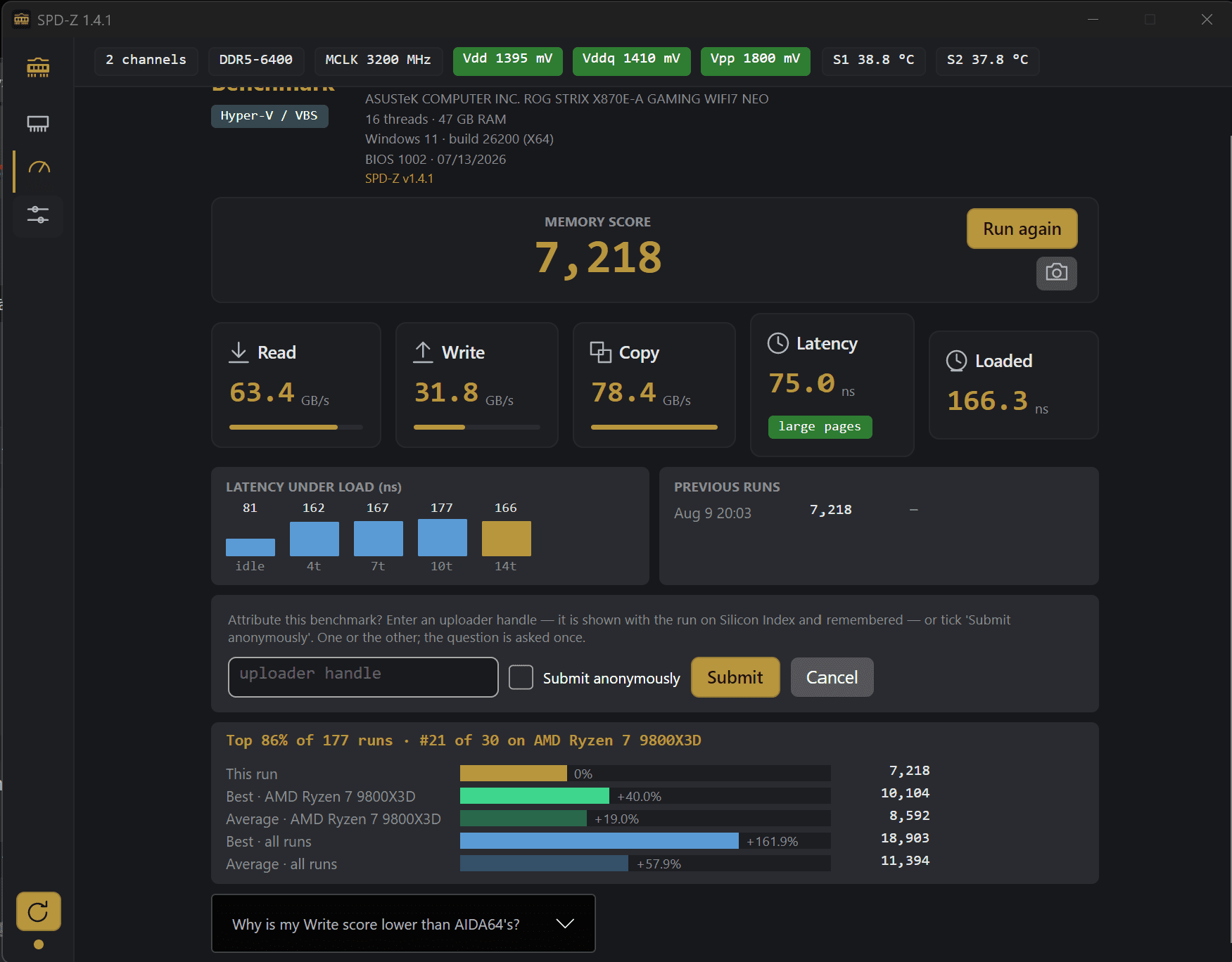

Ich mach einfach mal mit, ohne Anspruch auf irgendwas. Anscheinend ziemlich schlecht im Vergleich, aber auf etliche Stunden Stabilitätstests habe ich keine Lust, also lieber Standard Timings. :fresse:
Anhang anzeigen 1223417Anhang anzeigen 1223418
Falls jemand ein paar Vorschläge für sichere Quick Wins hat, nehme ich die natürlich gerne noch mit.

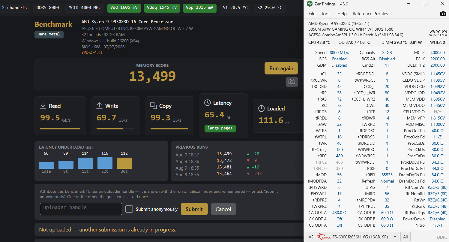

Und noch der Zweit-PC, vor dem letzten Run WigiDash geschlossen.
@webmi Sportliches 1:1 Setting. 👌 Versuche mich vielleicht einmal an deinen 6400MT/s oder CL24.

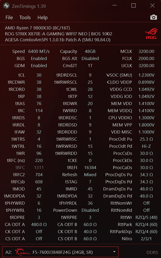

FCLK hochschrauben 2167 oder 2200. Einfach testen -> mehr = besser (solange es stabil läuft)
Also den flck auf 2133 hatte ich probiert, dann startete Windows nur noch sehr ruckelig. Es gab zwar keinen blue screen oder Absturz, aber ich hab das mal als "funktioniert nicht" verbucht.
Die RAM Timings werde ich testen, danke. :)

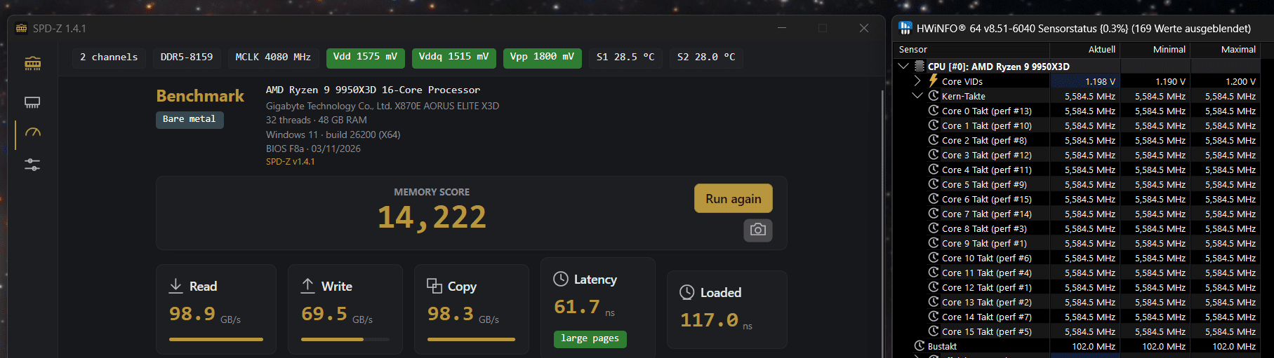

@draytek11 Toller Score. Hattest du vorher ein CCD deaktiviert, oder woher der Riesensprung, von 9.767 auf 14.278?
@Gurkengraeber Würde das mit dem FCLK noch einmal versuchen. Zumal FCLK 2133 ideal zu 6400MT/s passen würde.
Habe noch nie gelesen, dass nicht wenigstens 2167 möglich sind, 2133 erst recht.
Genau, einzig seine VDDP ist recht niedrig, die dürfte zwar nicht direkt mit dem FCLK zusammenhängen aber....
Aber durch die sehr zurückhaltenden Timings, sollte er ordentlich an Leistung freilegen.
@Gurkengraeber die misc muss da noch auf 1,15V -diese soll 0,1V über den VDDGs liegen für hohen FCLK.

Danke. Mein OS ist schon wieder ziemlich zugemüllt aktuell wieder. Ich denke wenn ich da mit einem meiner optimierten frischen 70-Prozesse Windows benche, die CPU evtl noch etwas tweake, habe ich 11k mit einem 8Core. Da wären wir auch schon beim Punkt, wieder sehr CPU lastig der Bench, wenn ihr mich fragt. Sieht man schon an den Read & Write Werten, die sind wieder sehr repetitiv in der selben CPU. Das zeigen aber ja auch AIDA etc schon. Solche "RAM" Benches sind eben irgendwie "nur" CPU Benches.
Ist der Cache beim 9850 größer geworden? Deine Loaded ist deutlich besser als meine, mal von meinem Uralt BIOS abgesehen...

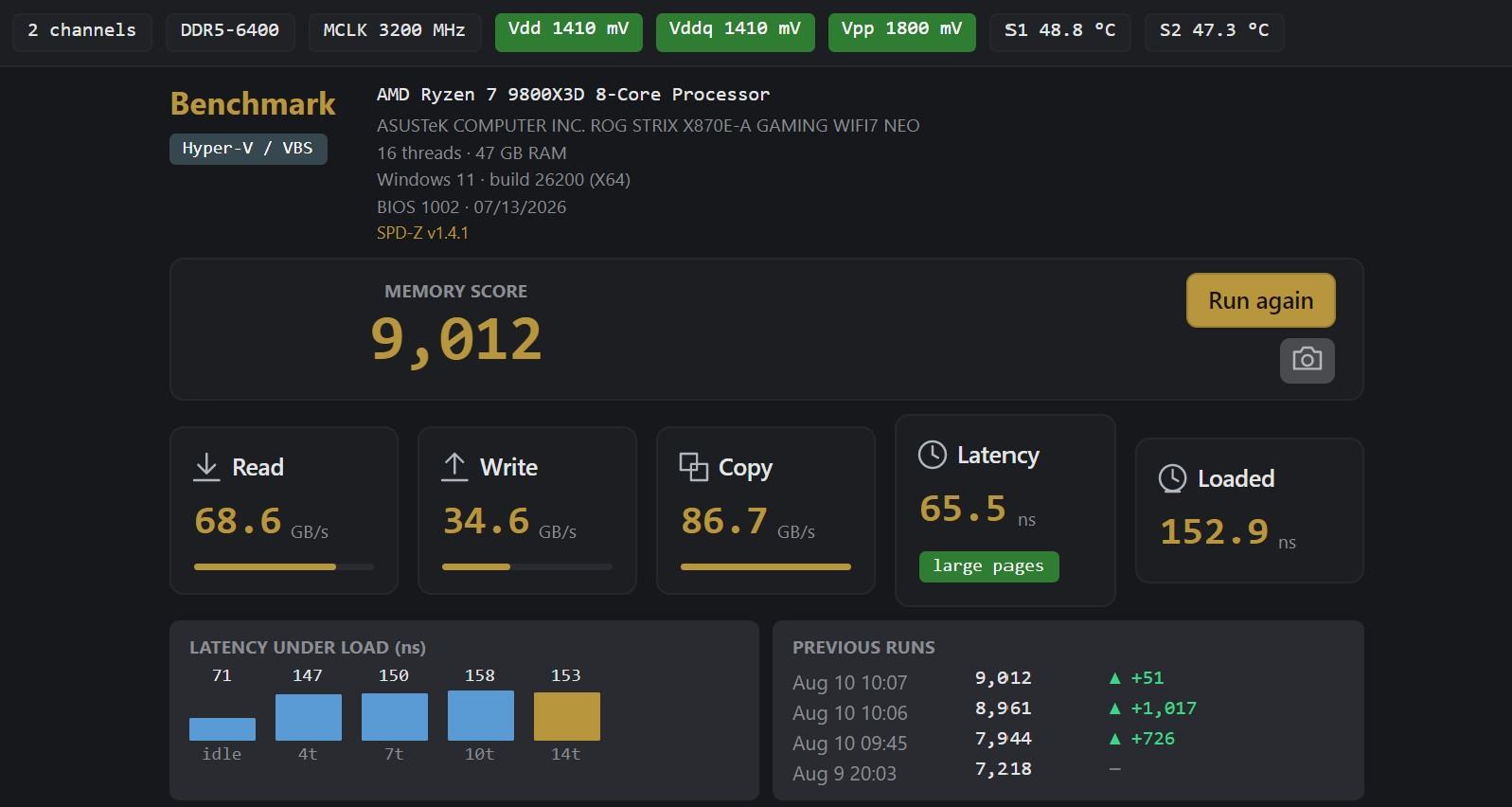

Ich komme vorran, langsam aber stetig ^^

Läuft schonmal ,ich gehe nu einkaufen und lass Karhu laufen.
Wenn sie 148ns tRFC schaffen sollten es A-Die sein, dann kannst auch gleich Richtung 120ns.
FAW <24 bringt nix AFAIK.
Mach mal GDM off und Copy&Pasta diese komplett:
@RoE187 next würd ich 6200 MT/s und 1.45VDD tryn und dann die tRFC anziehen (hynix A-die?) bzw was @RedF schreibt

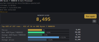

Muss man manuell submitten? Meine 10.4K beim 8er scheinen nicht online (siehe @RoE187 letzter Screen)
Eigentlich nur einmal, danach wirds automatisch hochgeladen.
Da ist was schief gelaufen:

  • tRFC kannst du recht sicher weiter runter. Würde anstelle 576 einmal 512 einstellen, für dann 160ns.
  • Nitro kannst du 1/2/1 versuchen.
  • usw. (sind ja einige Vorlagen/Vergleichswerte in den letzten Postings)
