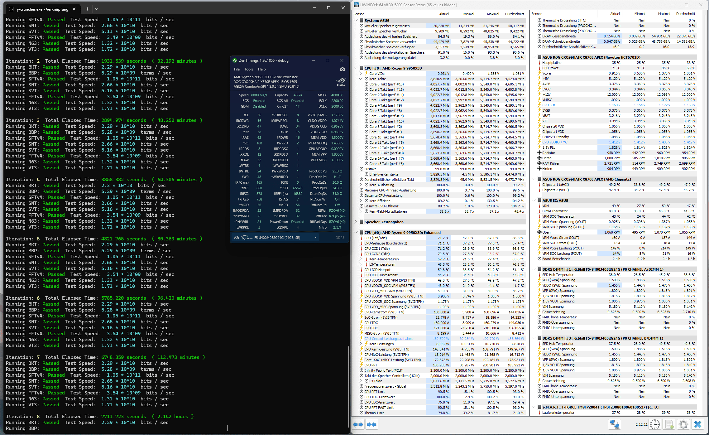

Das sind die Werte im Spiel

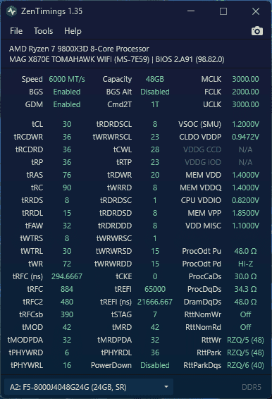

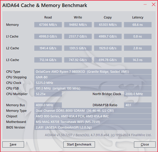

Noob-Frage, da ich dazu widersprüchliche Angaben finde: Hat es für die Gamingperformance Sinn, FCLK z.B. auf 2.000 MHz trotz Speicher bei 6.000 MT/s anzuheben und den Latenzverlust hinzunehmen?

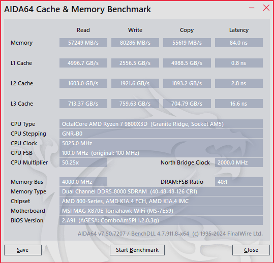

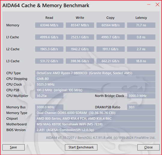

So da ich nur mit dem PC spiele sind diese angaben gut ???? Oder gibt es irgendwo verbesserungspotentzial????????
Vertippt, 2.200 meinte ich. Aber habe es schon gebencht, wird dann schlechter.
Kommt evtl. auf den Bench an. Steht Gaming Performance im Vordergrund, ist es mit X3D CPUs ohne hin nicht so einfach immer eindeutige Ergebnisse zu benchen. Teilweise versauen hier schon kleine Hintergrundprozesse die Messergebnisse.
Grundsätzliche Empfehlung bei einer 1:1 Konfig ist die 1/3 Regel für FCLK, die normalerweise immer gut performt.
Bsp:
  • 6000/3 = 2000
  • 6200/3 = 2066
  • 6400/3 = 2133
  • 6600/3 = 2200
Allerdings verbessert ein höherer FCLK immer den Durchsatz und das nimmt man gerne mit. Ich habe mit FCLK 2200 so ziemlich überall bessere Werte benchen können. Um Gaming Performance zu verifizieren, nehme ich persönlich gerne den Riftbreaker CPU Benchmark aus der kostenlosen Steam Demo. Den lass ich 3-5 laufen und nehme dann den Durchschnitt.
Es gibt jedoch auch Konstellationen, die sich eher negativ auf Performance äußern können, wie beispielsweise 6400 mit FCLK 2066. Wie das halt so ist, muss man jedes System und Settings für sich betrachten und individuell testen/ benchen.
gibt quasi überall verbesserungsmöglichkeiten , fclk ausloten ist ein anfang ... deine 1.2v vsoc sind auch zu hoch für 6000 cl30
(und wieso eigentlich nicht 6400 1:1 versuchen ? + main timings richtung cl34)
timings sind auch nicht angepasst da geht viel viel mehr du bist quasi gerade mal "gestartet".

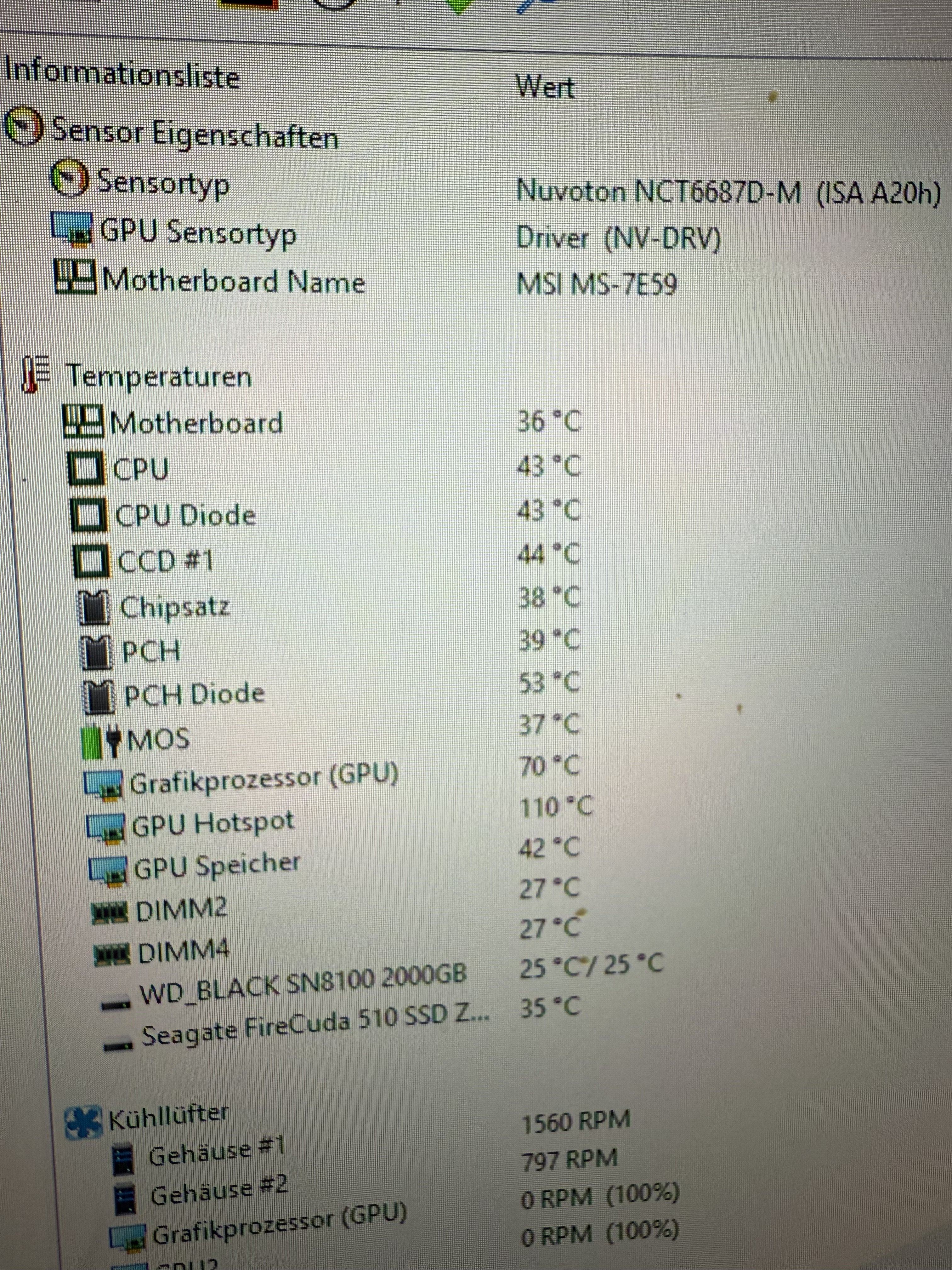

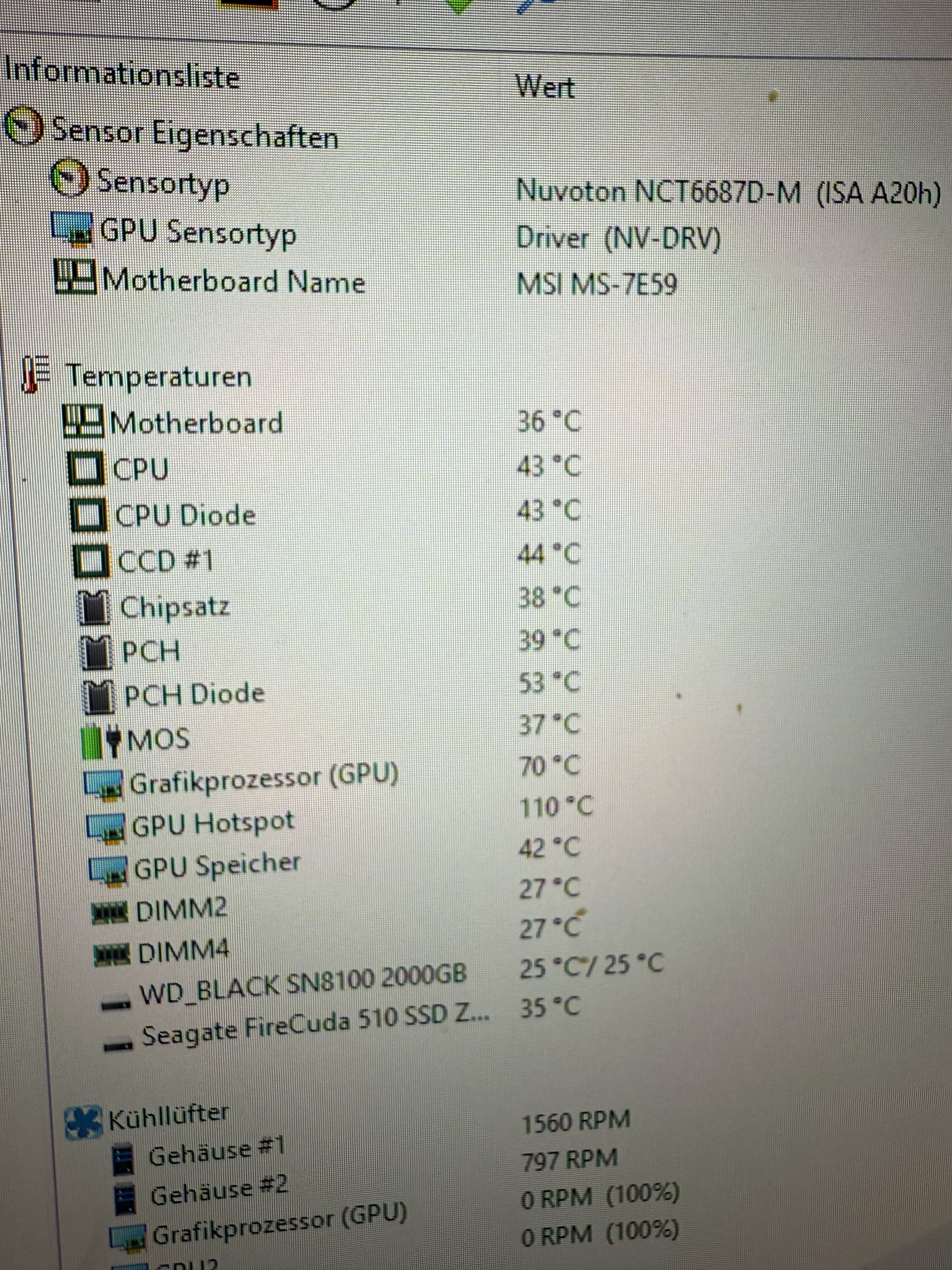

Wenn bei ner Wasserkühlung der Hotspot auf 110°C ist, dann geht die Kühlung nicht. Vermutlich kein Kontakt oder Pumpe defekt oder sonstwas. Aber alles Themen die nicht in RAM OC gehören.

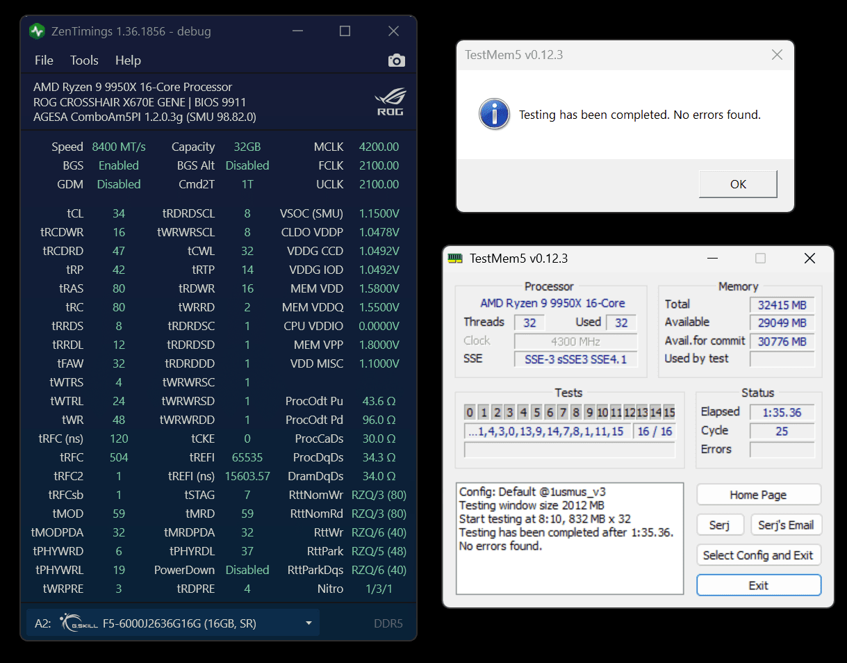

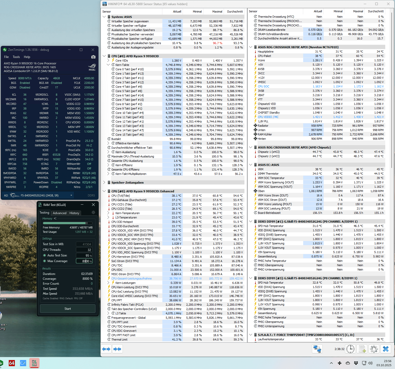

Der Test von 8400CL34 auf 9911 war erfolgreich.

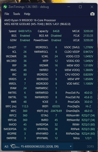

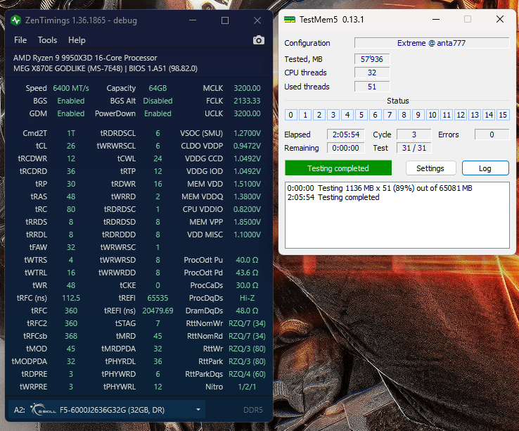

Mal eine Frage in die Runde:
Ich verwende folgende Timings oben - diese sind grössten Teils aus dem folgende User Thread der Riegel: https://www.hardwareluxx.de/communi...ue-g-skill-ultra-low-latency-im-test.1364864/
Nun wurde ich darauf Aufmerksam gemacht das hier etwas verzerrt sei. Und zwar bei tRRDS, tRRDL, tFAW, tWTRS, tWTRL.
Kann mich mal jemand aufklären was den die richtigen Werte sind? Gesagt wurde 8-8-32 4-16. Sind die nicht lockerer?
Danke für eure Inputs

8-8-32 4-16 sind für 64GB schon recht stramm.
Deine jetzigen sind gewürfelt.
Potential gibt es noch bei:
tRCDWR 12 -> WRSCL 6
tRP-> 34-30
tWRRD -> 4-2

Bei RRDS 4 wäre FAW 16.
So in etwa mit deinen werten:
Aber da du GDM On hast, wissen wir nicht welche Timings tatsächlich laufen.

Passt das so? Lasse das jetzt mal durch TM5

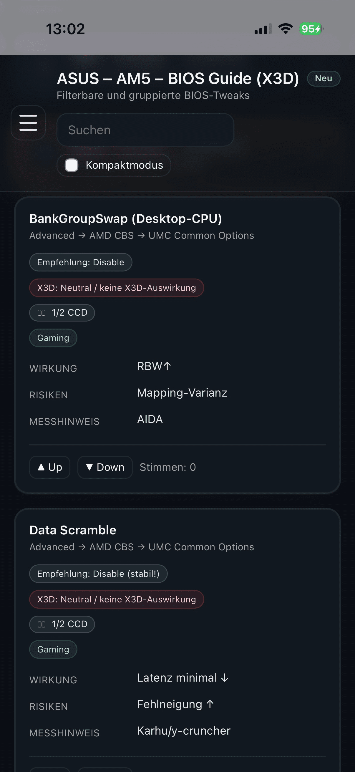

Hab noch paar tweaks gefunden die mein 8200c32 auf 8400 pre tweak Level gebracht haben.
+1300copy für lau.
Spiegelt sich im karhu speed wieder.
Pegelt sich bei 378MB ein nach paar Stunden.
Hash Bank "disabled"
Hash subchannel "disabled"
Hash CS "enabled"
Hab alle 3 einzeln durchgetestet mit mehreren Reboots und das war die beste Konstellation.
Hatte vorher alle 3 auf enabled.
Cs enabled rest disabled gab nen guten boost.
Außerdem Memory interleaving "enabled" und auf 256Byte stellen
Durch TM5 zumindest ohne Fehler. Kann ich sonst noch etwas anziehen? Auf CL24 will ich Aufgrund der hohen Spannung nicht
GDM off geht nicht?'
Leider Nein, aber sehe den Mehrwert nicht wirklich. Habe 0.1 ns geringere Latency und ansonsten sind die Werte unverädnert aber halt instabil.

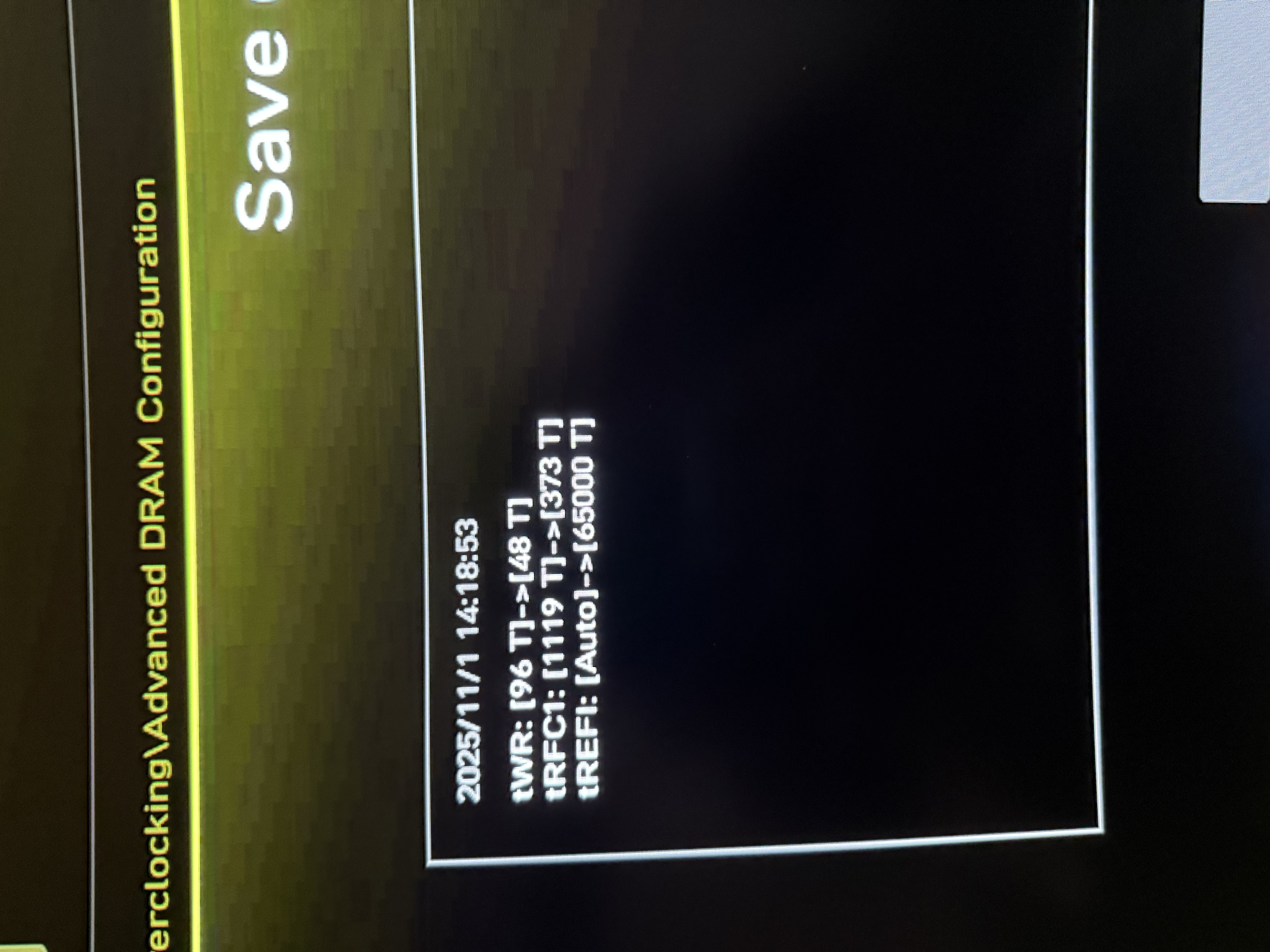

Kriege da ein "could not save settings to file". Oh oh
