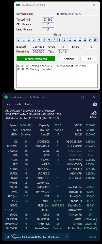

Interessant. Bislang hab ich jetzt nur mit TM5 (Ryzen3D) getestet und da gab's nach ~35 Minuten ein Fehler. Hab dann leicht VSOC (1,135v --> 1,145v) und VDDIO (1,25v --> 1,28v) erhöht, danach lief's durch. Wobei ich nicht sicher bin, ob VDDIO wirklich nötig war. Gebencht habe ich jetzt noch nicht, wollte erstmal abchecken wie tief tRC überhaupt stabil geht. tRAS ist denke ich mal egal (nur nicht unbedingt tiefer), hab auch schon öfter Profile mit 126 (wie bei BZ) gesehen.

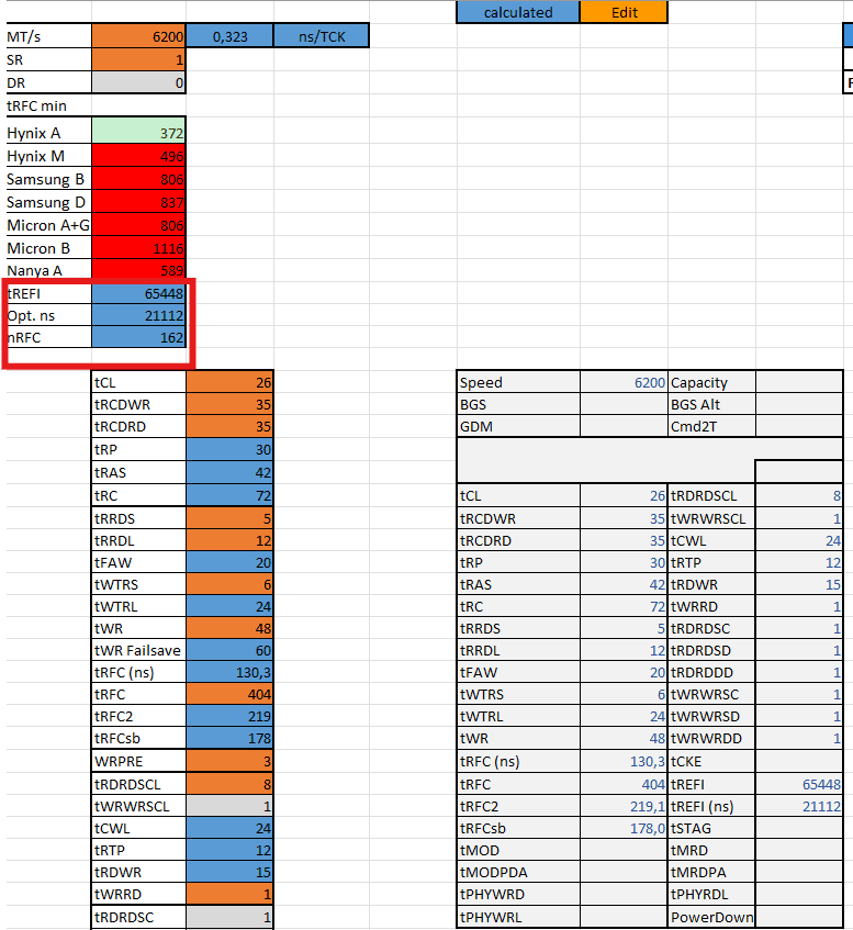

Spiele gerade mit einer Formel, welche mir die tREFi mit dem kleinst möglichen Rest zu einer gegebenen tRFC ausspuckt.
65535:
65448

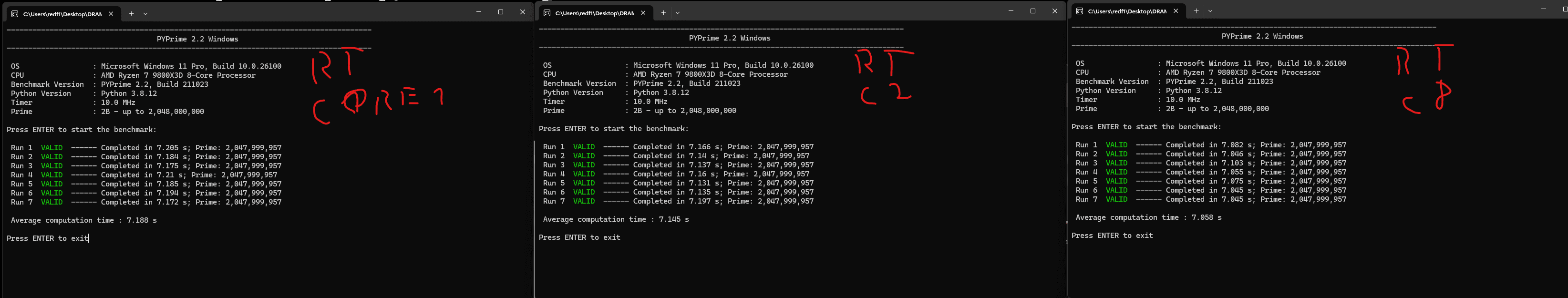

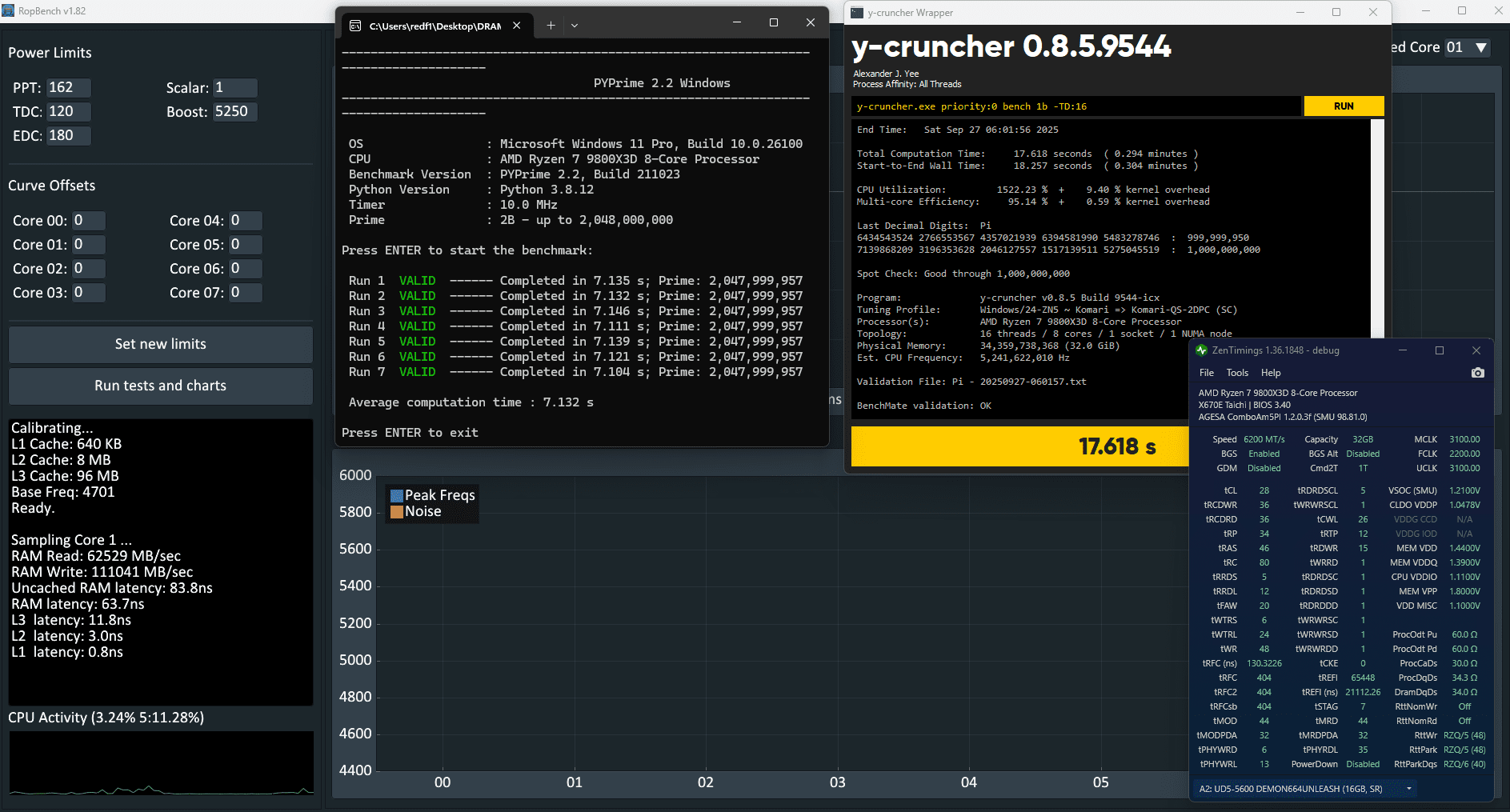

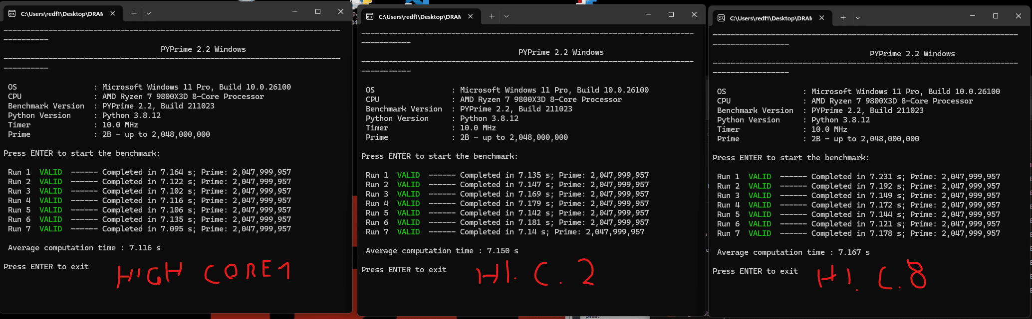

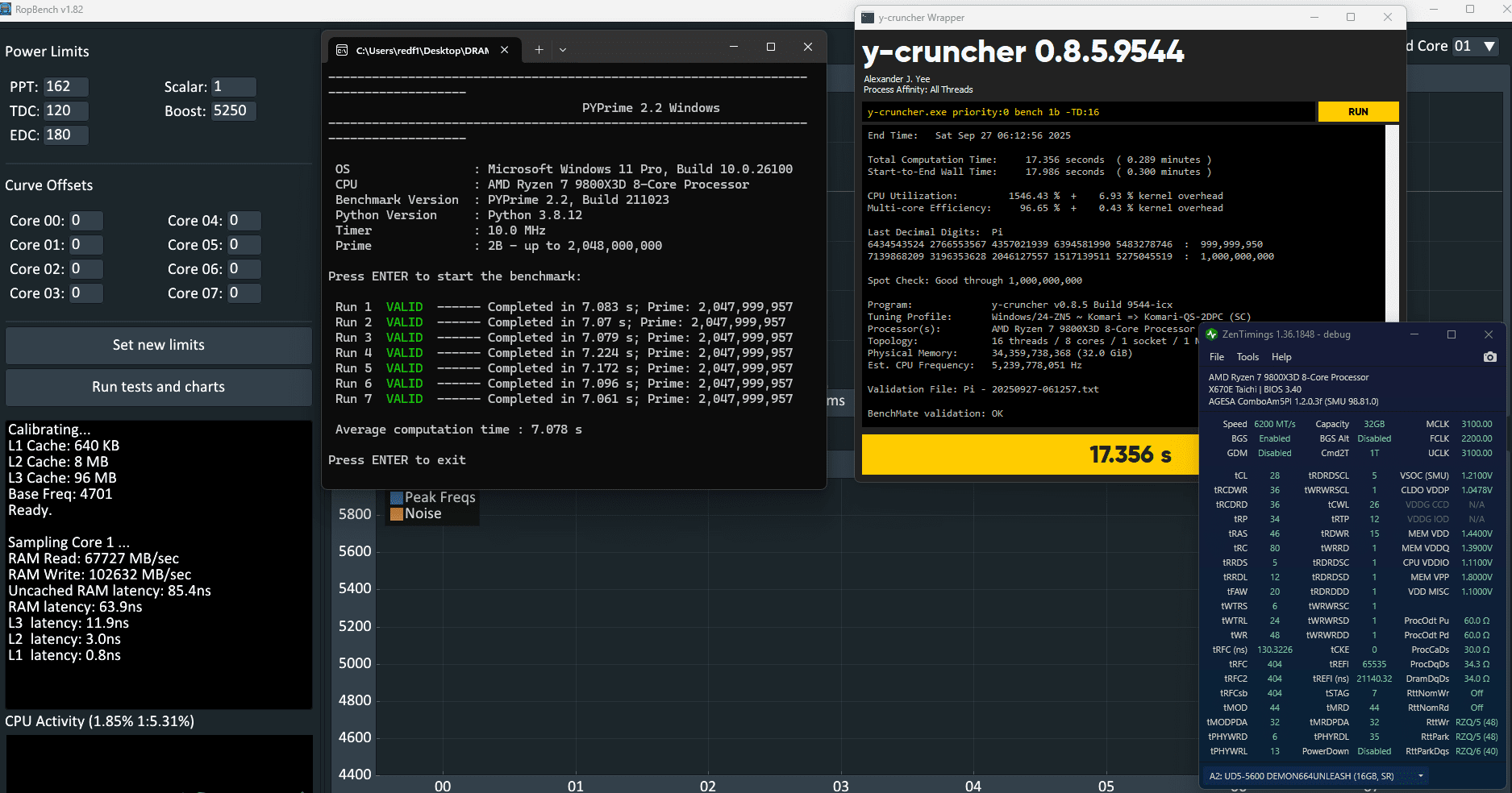

PyPrime habe ich auf Realtime mit Affinität zum besten Kern gesetzt. (wenn Win von 1 bis 8 zählt und nicht von 0 bis 7, sonst ist es einer der schlechtesten Kerne :fresse: )
Code:
@echo off
cd amd64
start /REALTIME /affinity 2 PYPrime.exe
Ok
:unsure:
CPPC Einteilung ist 1,5,3,0,4,2,6,7 (Win 2,6,4,1,5,3,7,8)

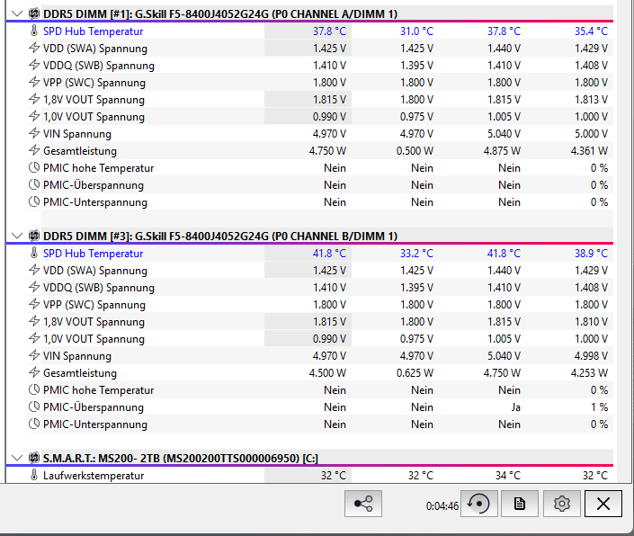

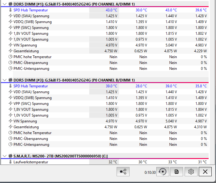

Habe gerade 2x24 GB 8400er G.Skill auf dem Board und beobachte, dass ein Riegel eine 4-5 Grad höhere Temperatur anzeigt. Ist das normal?
I doubt. Kannst sie mal drehen um zu sehen obs mitwandert, also nicht am Case/Kühlung/Luftzug liegt.
Wird ggf an schlecht in der Produktion montierten HS liegen, wäre mein Guess.
wandert mit... sind keine Neuen, sondern Rückläufer von Galaxus - vmtl. deshalb?

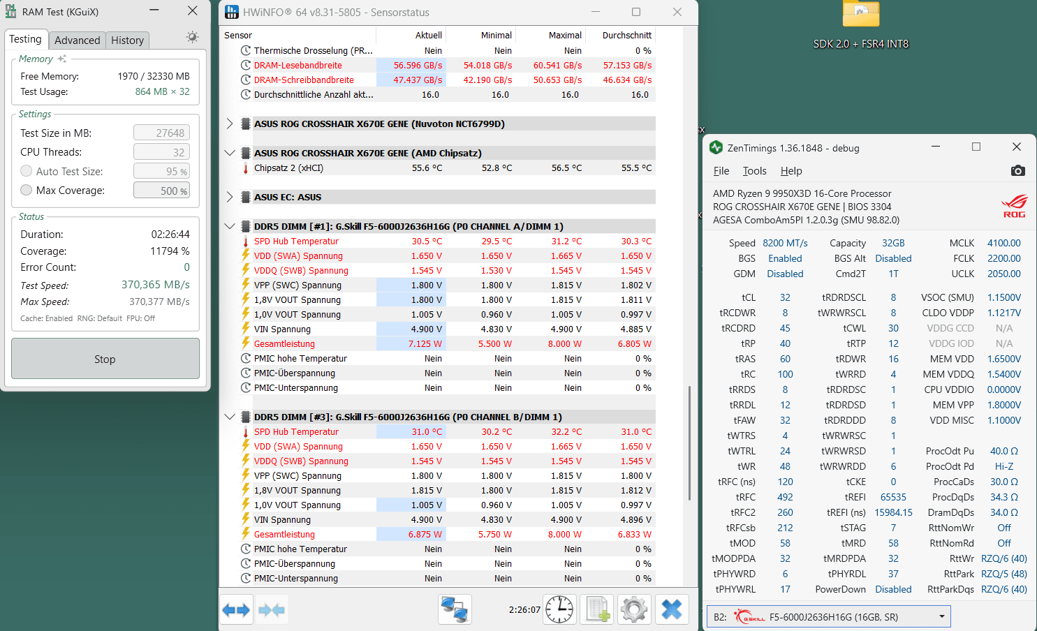

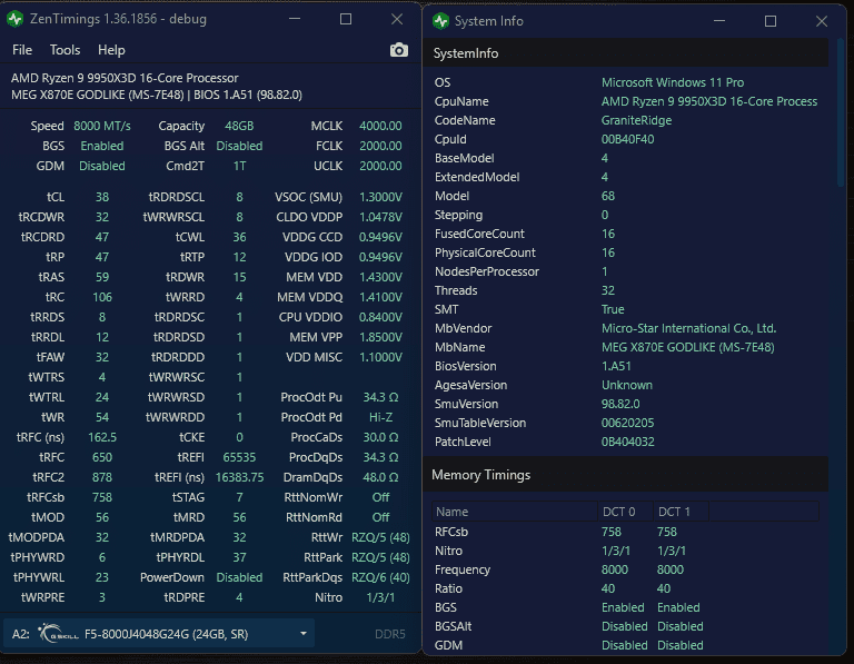

Ist im offenen Aufbau mit einem 120er der von oben auf die Riegel bläst...

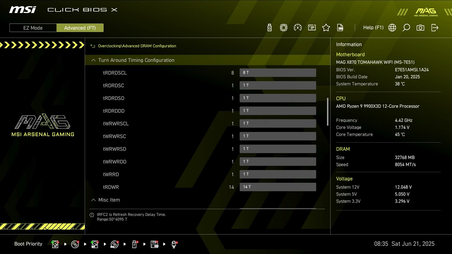

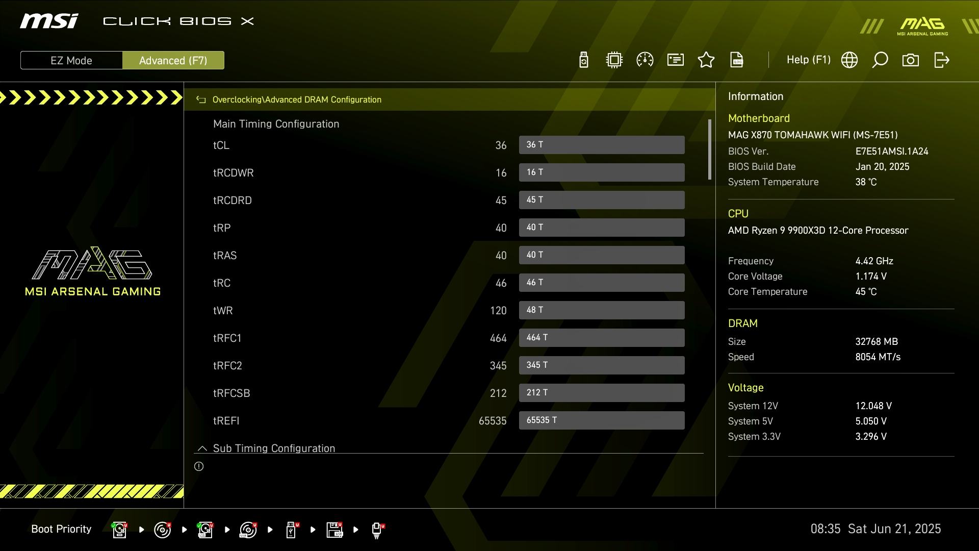

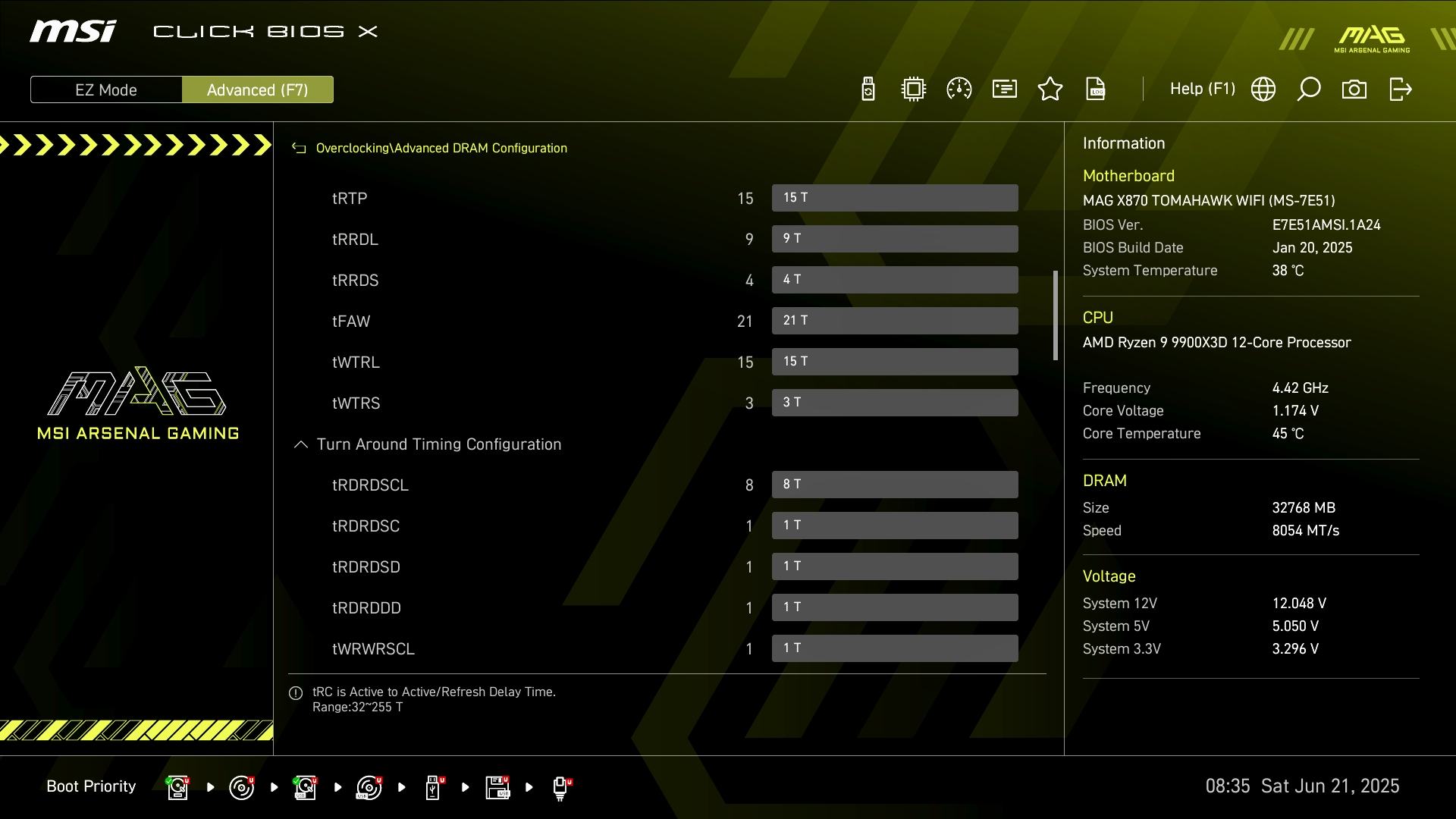

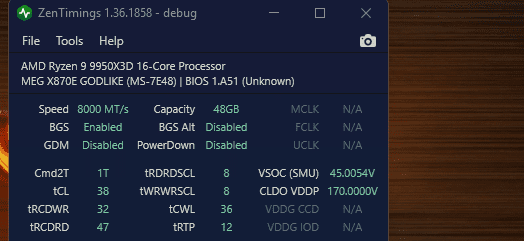

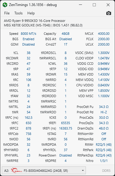

@Tatilica You also uploaded a setting . It's contrary to the usual recommendation of tRC = tRAS + tRP. Has anyone tested this or validated the performance?
Out of curiosity, I pulled down a few of my own values. I'm a bit surprised it even works.
Yes that's my 8000 setup shortest timings posted OCN
Dont be surprised if it working out of guidelines DDR5 rules, glad to know is working for 6000+ 1:1 scenario
RRDS and WTRS are independent
RRDL and WTRL are independent
Many thx to @anta777 who teached me this 🙏

3 Grad Temperaturunterschied bei den Riegeln erlebe ich schon auch Mal, je nach Steckplatz.
Hab mal tRC aus Neugier durchgetestet. 32 ist das Minimum, was ich im BIOS einstellen kann => no boot. 34 wirft Fehler, 36 läuft durch.

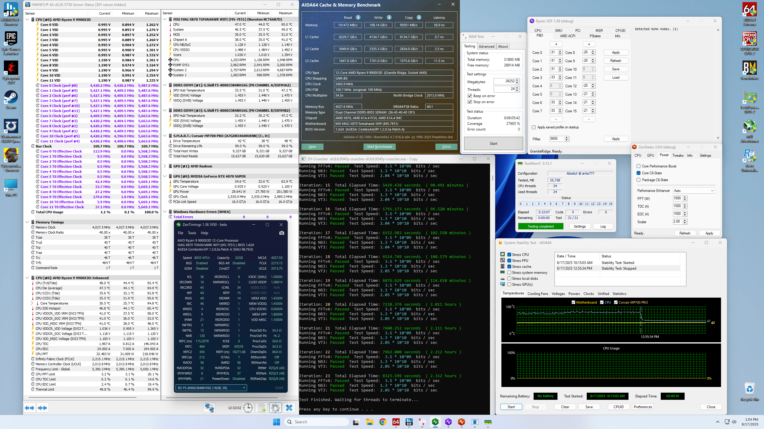

Habe mal etwas abgeschrieben bei dir. Bin erstaunt das es läuft.
tRP kleiner 30 Error
tRAS kleiner 30 Error
tRC 30 kein Boot
Obs jetzt schneller ist, muss ich noch testen
Karhu 2.5MB/s fixer
1% ist 1% 😂🤣😂

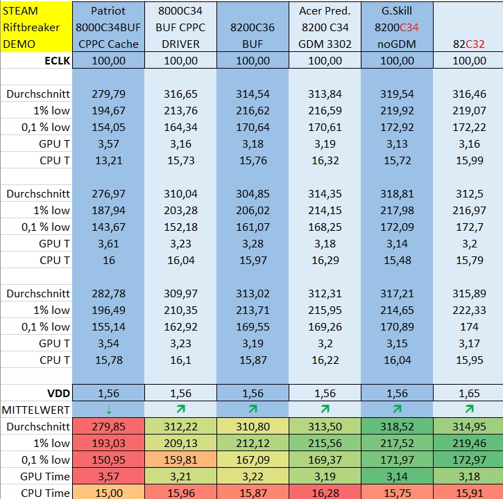

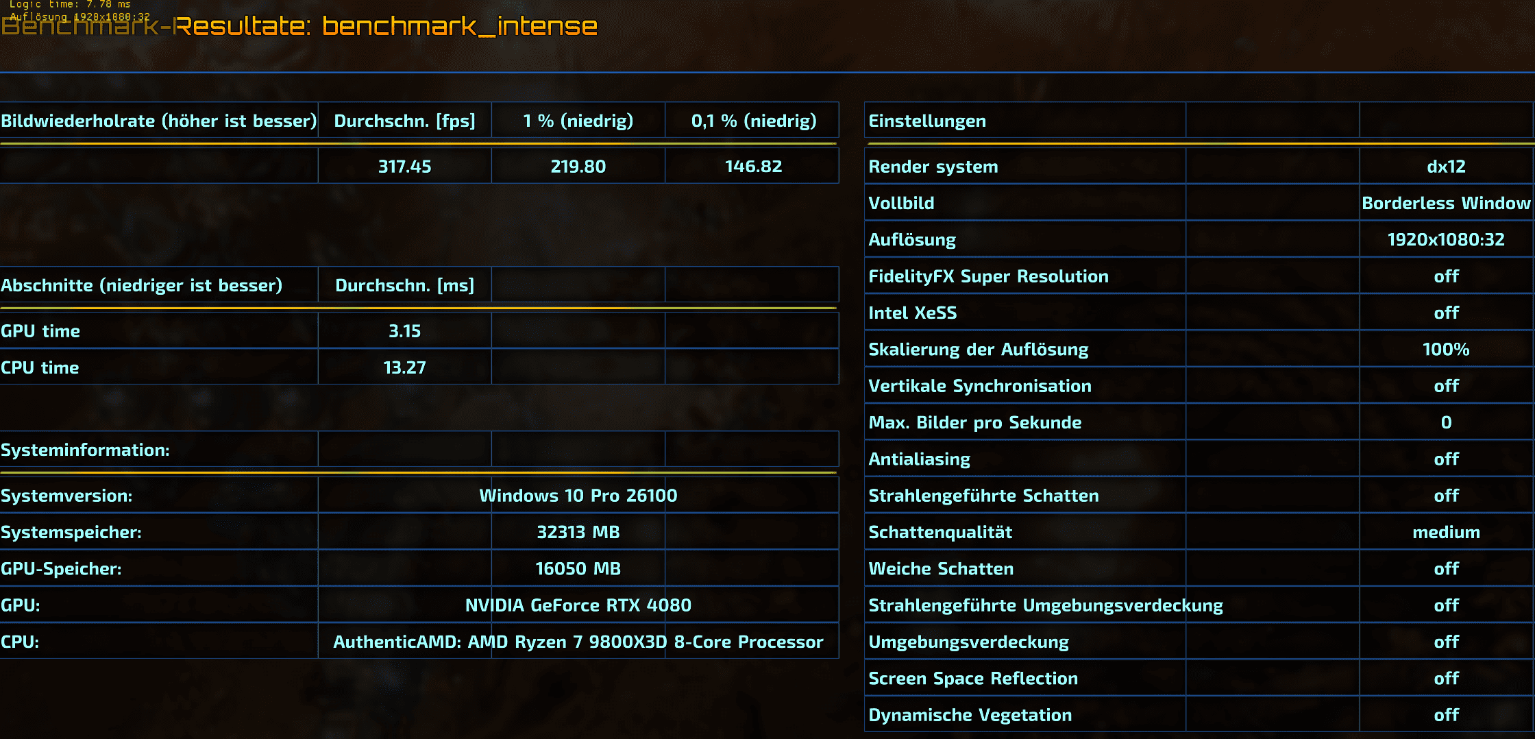

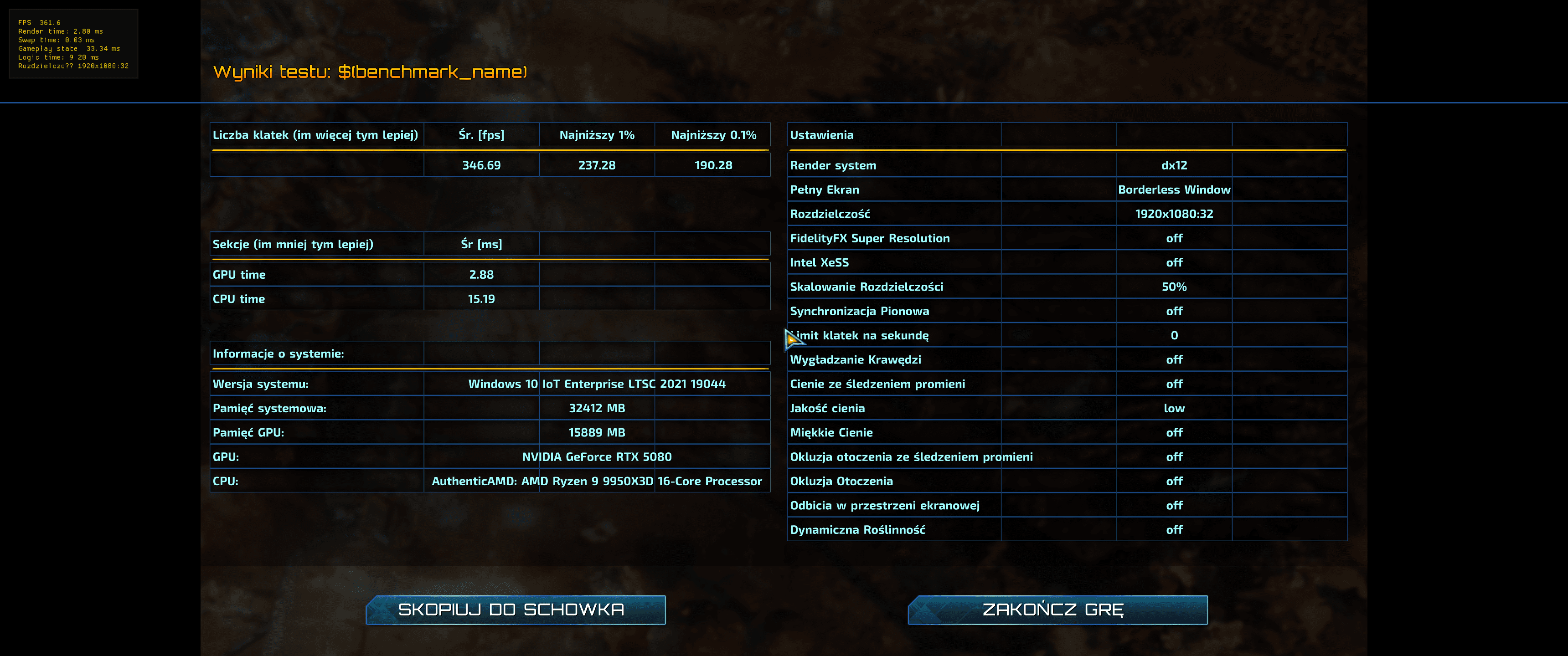

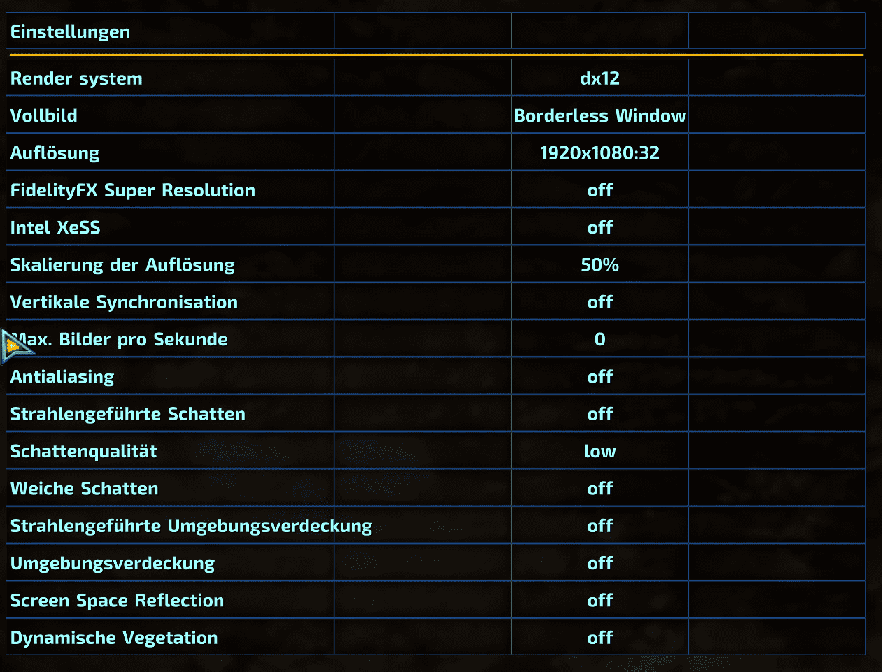

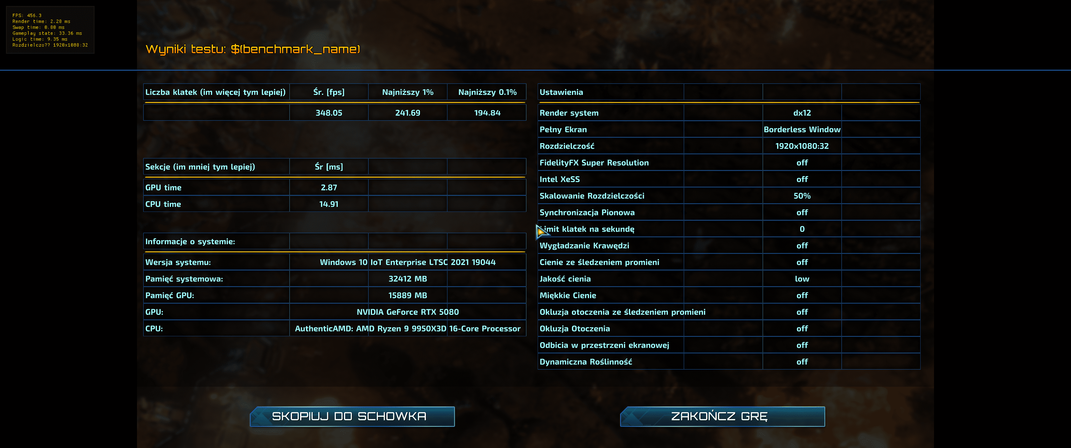

Welche settings und auflösung hast du verwendet?
Glaub, die hier:

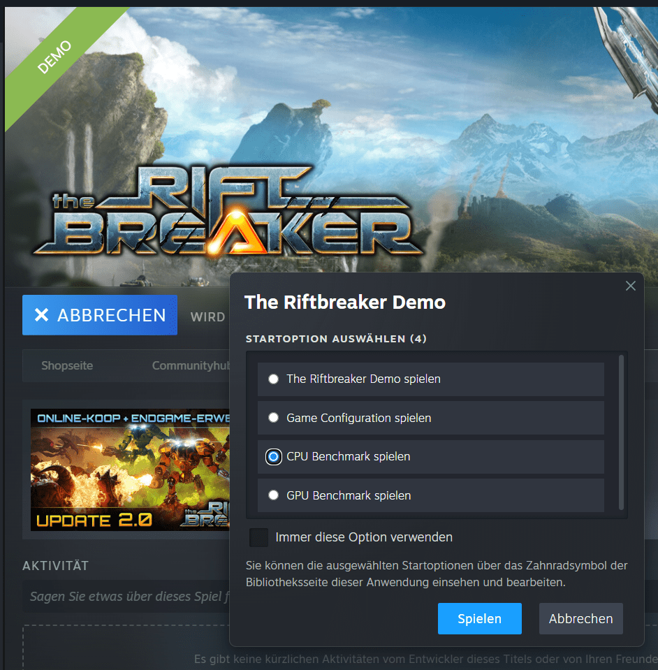

Wenn du die Demo startest, sind vier Optionen verfügbar. Eine davon ist der besagte CPU Benchmark:
Für mich persönlich ist dies der beste RAM Test. Testet den für mich wichtigsten Anwendungsfall Gaming, wenn auch nicht längst alle Spiele so skalieren. Für mich jedenfalls aussagekräftiger als ADIA und Co.
Hab den Bench auch laufen lassen und es zeigt das es zwischen 8000+ und einem Guten 6400 Setup kaum Unterschiede gibt aber trotzdem mal interresant (y)
Framerate (higher is better)Avg [fps]Low 1%Low 0.1%
312.12 | 212.43 | 177.56
Sections (lower is better)Avg [ms]
CPU time 14.70
GPU time 3.20
