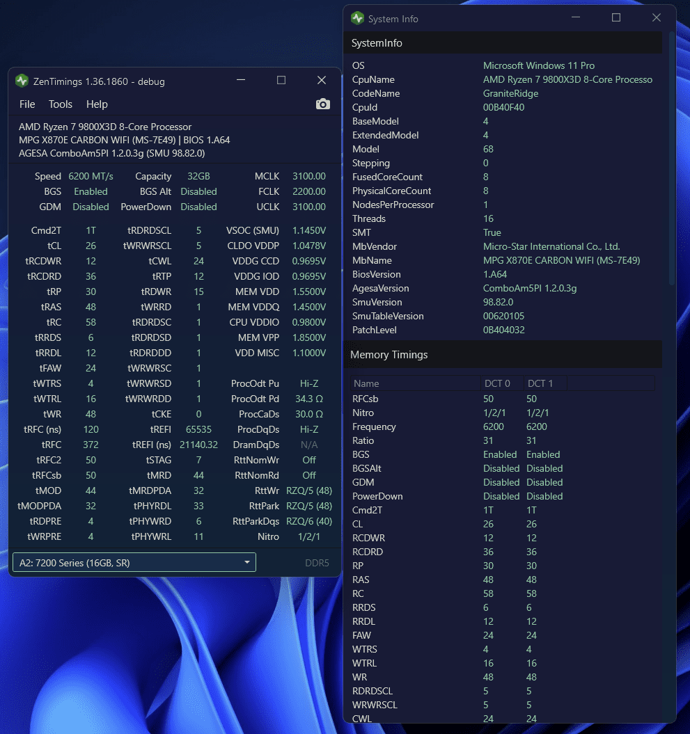

Mit der APU ist da bissi was verrutscht. :hmm:
Und was hast du gemacht ?
Vorsichtig behauptet nach meiner Interpretation:

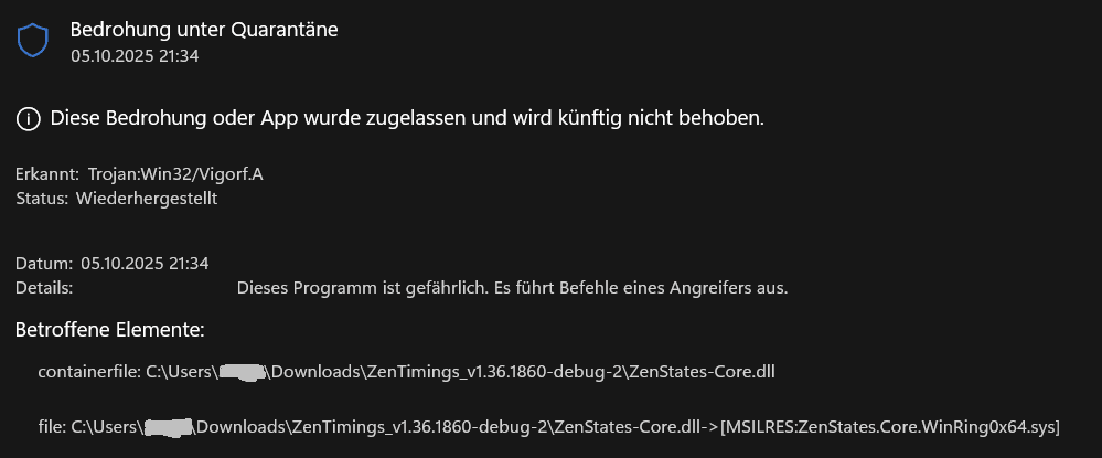

Beim Starten von ZT wird ne Datei erzeugt (glaub settings.enc). Die wird vom Defender direkt geblockt, obwohl der Ordner an sich freigegeben ist. Hab dann im Schutzverlauf geguckt, wo er meckert und entsprechend die Dateien wiederherstellen lassen bzw. auch aus der Quarantäne geholt. Darunter auch ZenStates-Core.dll
Der Win32/Vigorf.A wird vom Defender fälschlicherweise als Trojaner erkannt. Ist halt das übliche Problem mit WinRing0, mit dem auch FanControl und viele andere sich herumschlagen.

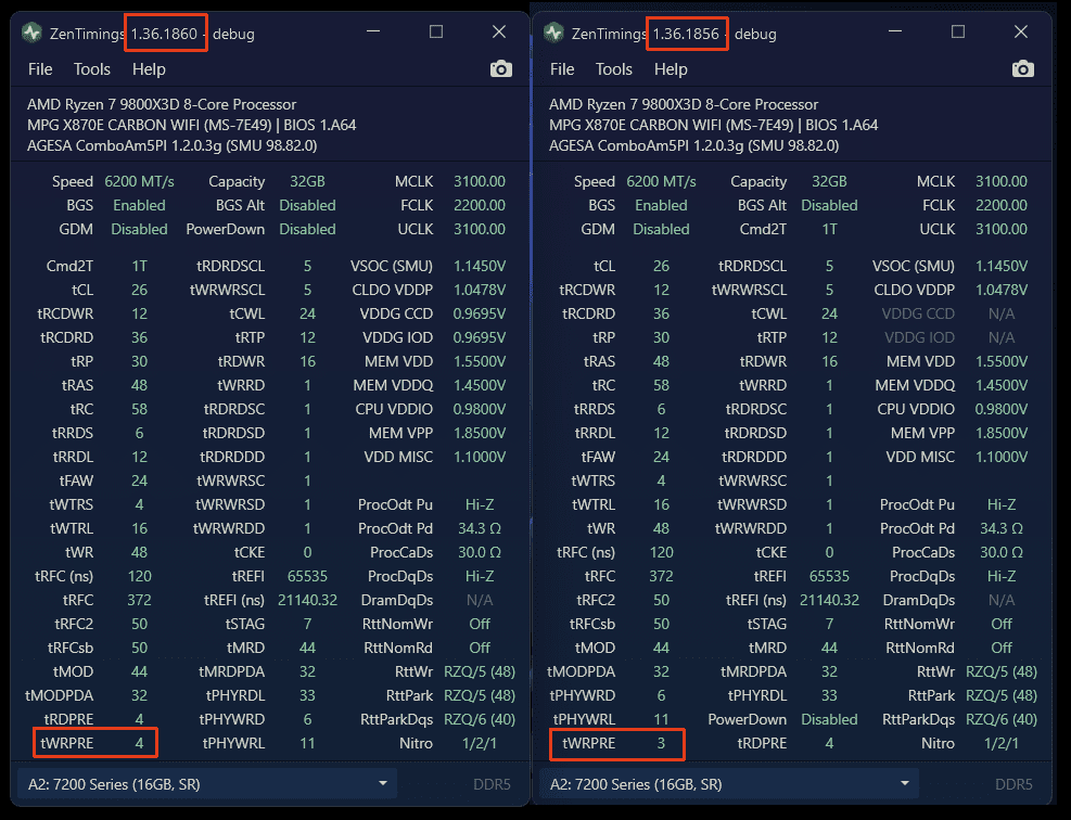

Versuch mal die 1860-2. Wurde heute Abend hochgeladen: GoogleDrive mit ZT Betas
das ist genau das was ich weiter oben geschrieben habe. das geht auch im oc forum die runde (das was als virus erkannt wird und der defender blockiert) - (false block)

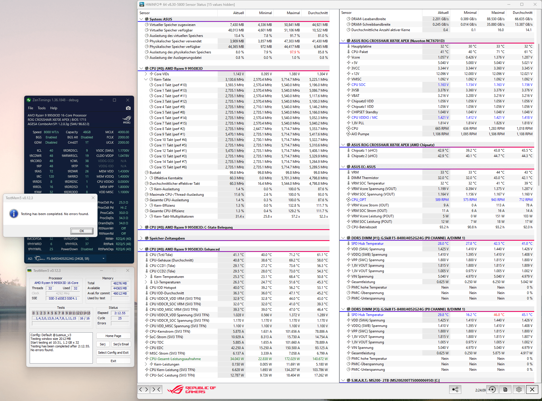

komisch finde ich das er bei mir einfach kein vddio anzeigt lol , bei allen anderen hier sieht man den wert aber ...
(bin gerade am testen - das läuft jetzt noch 3h oder so und dann wird weiter optimiert ... , ist also noch weit weg von fertig oder so - aber man brauch ja erstmal ein gutes fundament)
- das apex ist neu

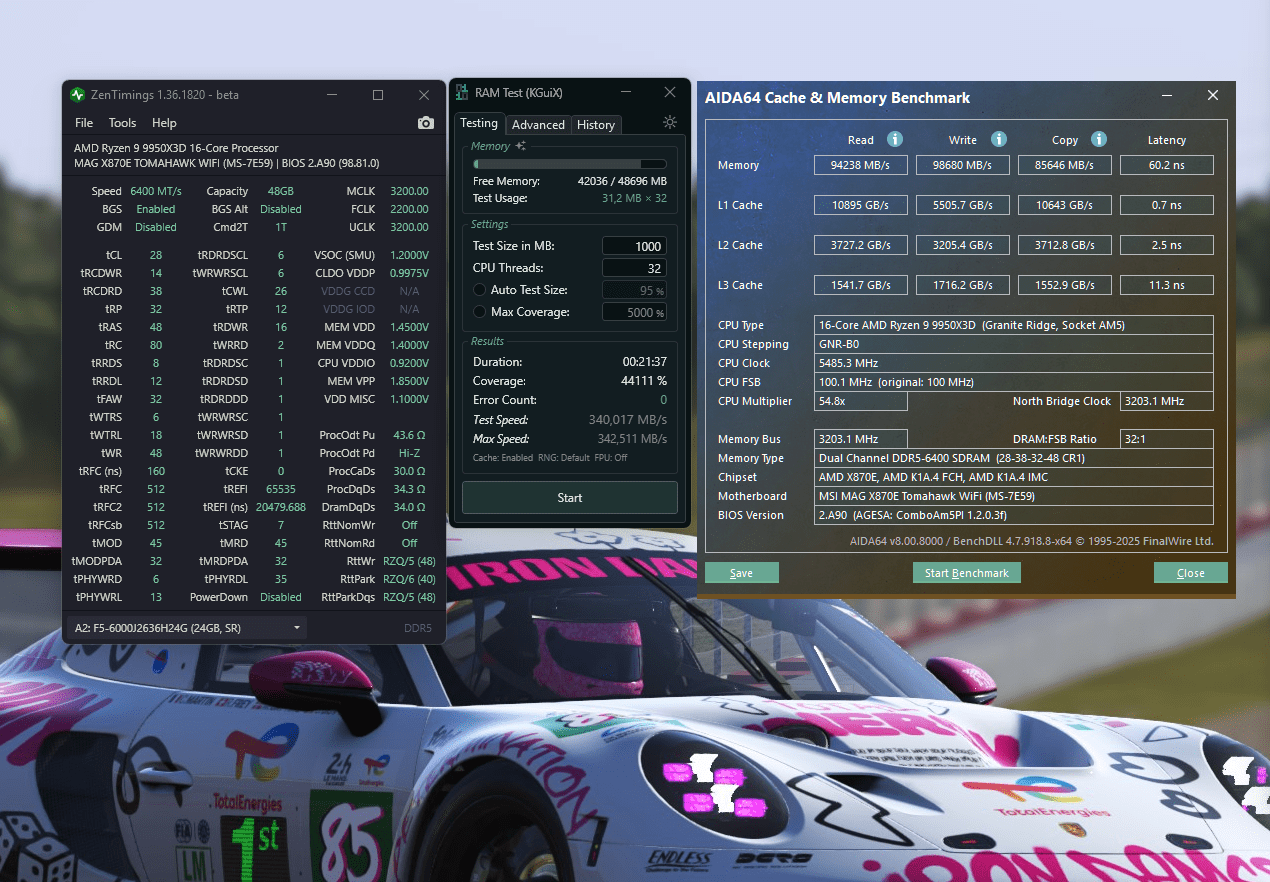

Danke, hast du mal mehr als 8000 versucht?
Kriege ich nicht hin, weder mit meinen M noch mit den 16er A Hynix. Also nicht stabil . Habe aber auch nicht die Menge Zeit darein gesteckt.
VDDG / VDDP rauf runter hin und her, ganz zu schweigen von den Rest Spannungen. Kein Nerv drauf.

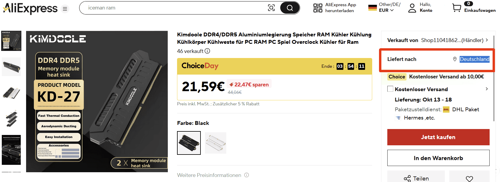

Gibt's einen Grund, warum du es überteuert bei Etsy kaufen willst/ wolltest? Bei Ali bekommst du es für die Hälfte und normal liefern die immer (mit PayPal Zahlung eh kein Thema)
Kimdole RAM Kühler
Lieferung nicht nach Deutschland

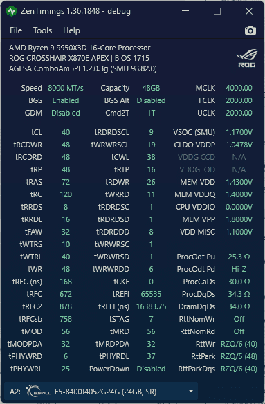

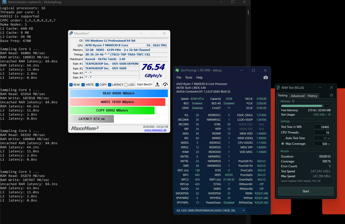

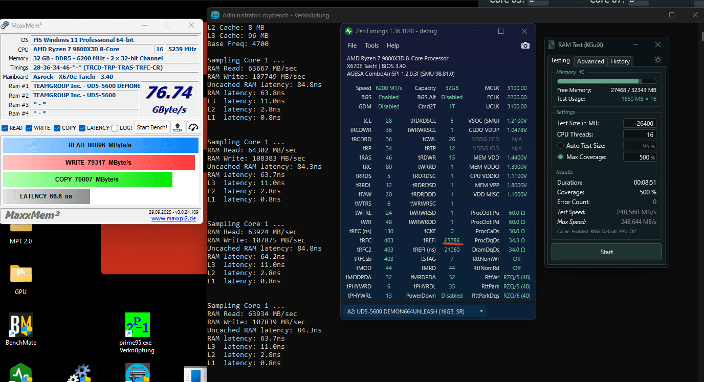

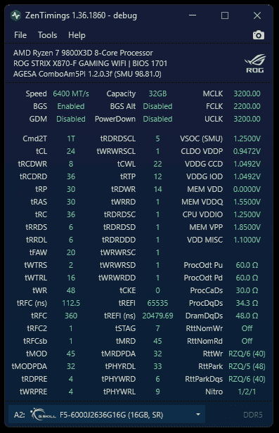

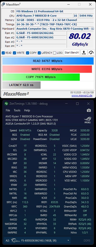

Neues BIOS neue versuche. Diese APU ist einfach nur seltsam.
(Spannungen von ZT durch gewürfelt, nicht wundern)
1,4V VDDIO
tRCF2 scheint ein kompletter Refresh zu sein, also= RFC?
Wäre es ein echter JEDEC RFC2 sollten 50-60% weniger ns möglich sein.
tRFCsb scheint wirklich Same Bank Refresh zu sein, also er kann eine einzelne Bank von den 128 Refreshen während die anderen weiter arbeiten, wichtig für IGPUs, die mögen das full Refresh gar nicht.
Die sb bekomme ich stabil auch auf 80ns runter.
Wer da mehr Infos zu hat, als her damit : )

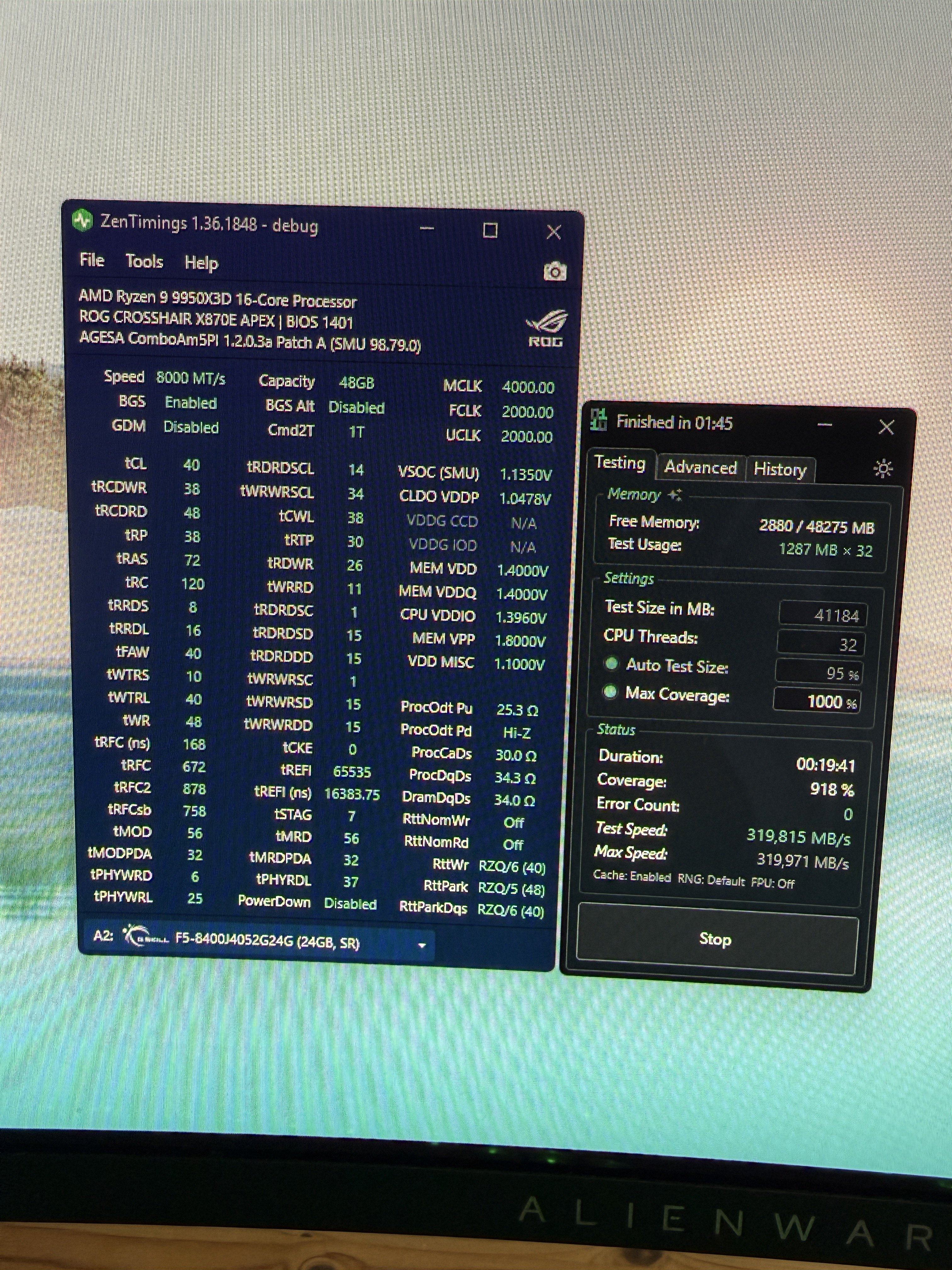

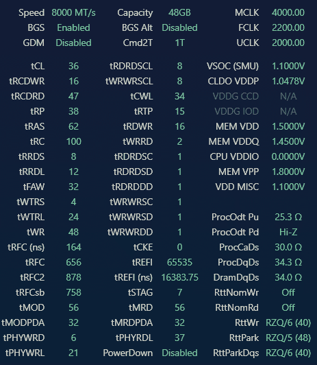

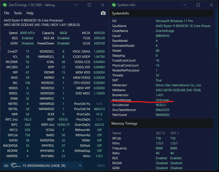

Wie verhält sich der FCLK zu VSOC? Hat da jemand Erfahrungen gemacht? @Vince96 @CrazyCookie
Die ultimative Stellschraube scheint bei mir die VDDP zu sein und entscheidet in kleinen Schritten ob Hui oder Pfui.
Und da ich bei 8000+ überhaupt keine Ahnung habe, was machen die subs noch mit? Wo kann ich die schrauben noch anziehen?
