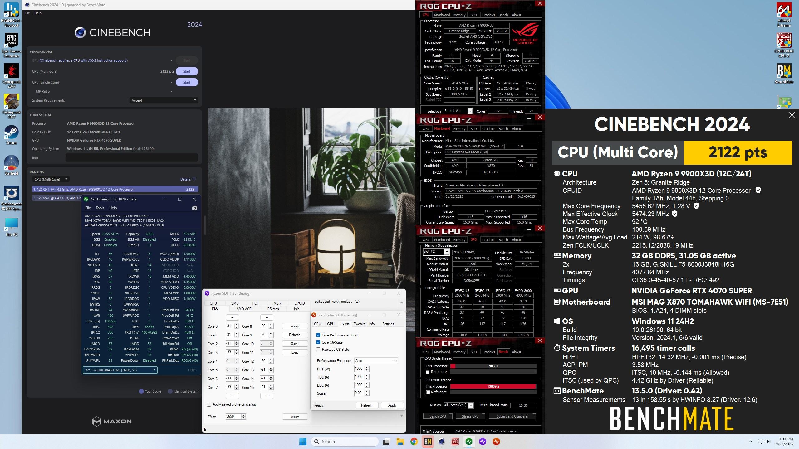

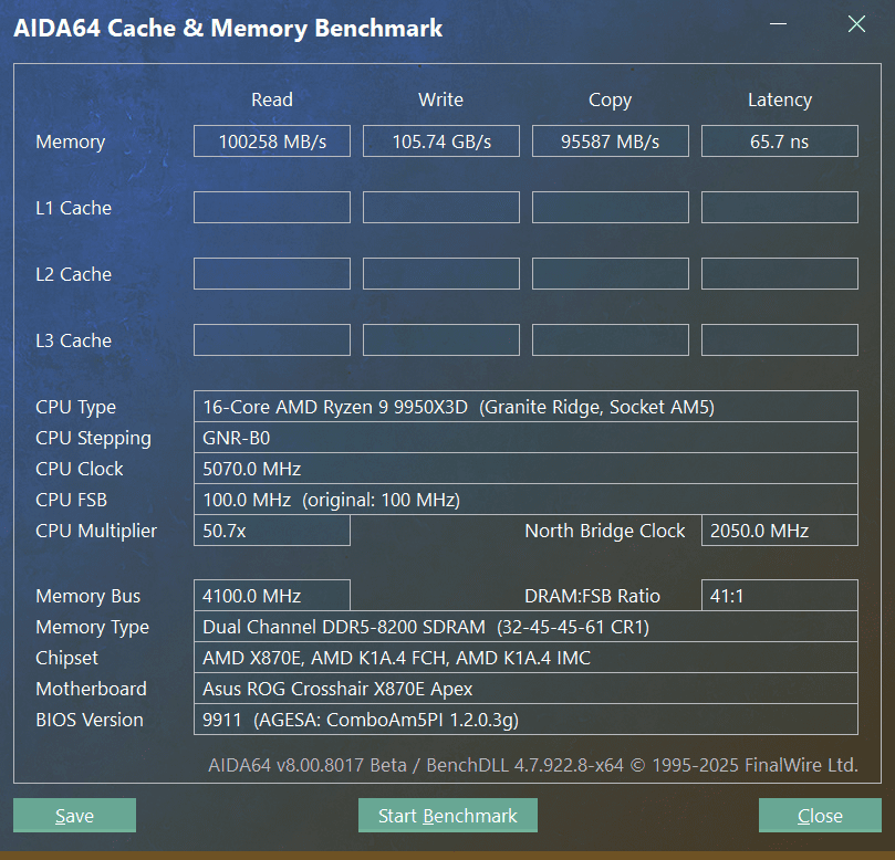

Ich geb zwar nichts auf AIDA aber nun alles 6-Stellig :)
Bei dem 9950 ist das ja weil der 2 CCD's hat und der zweite ja noch mal mit dem IO-Chip verbunden ist womit man dan doppelte Bandbreite hat. Das ist nicht besonders bei einem mit 2 CCD's. Der 9800er hat ja nur ein CCD und wir daher nie so hoch an der Bandbreite beim Schreiben kommen.
@Dragonheart69
Bisher hatte ich täglich nur 8200 2:1 am laufen. Da war Aida bei einem gutem Lauf bei 99.xxx.
EDIT: Wobei, 6-Stellig war ich bei Copy da auch schon mal 🤣

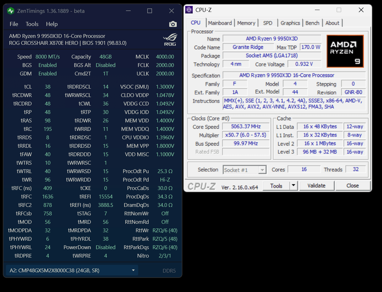

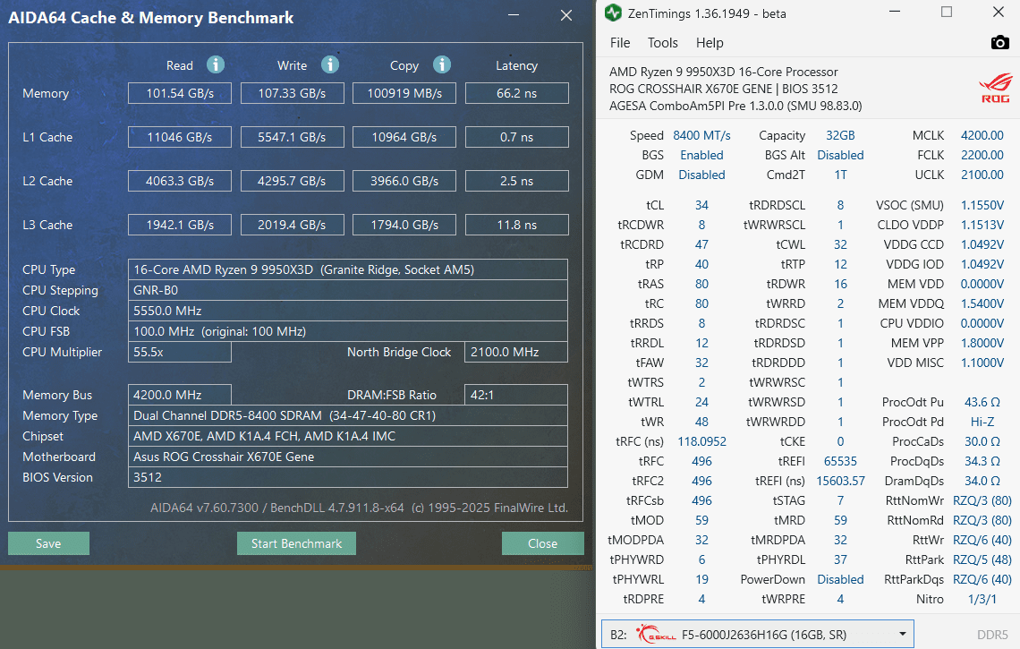

Jetzt mit der neuen AGESA 1.3 und ein wenig Zeit habe ich mich mal mit einem 8400C34 dayly Profil befasst (das CL32 habe ich mit AIDA nie laufen lassen). Zusätzlich zu 8200 habe ich nur LUL eingeschaltet, da es im Test ca 10 low Frames mehr gebracht hatte. M_Ordering ist auf NORM. RELAXED teste ich später mal.
Nur wegen 2 CCD's kommst du nicht automatisch auf 6-Stellige Copy-Werte
AGESA 1.3 @ 8400C34 Base . Kann man als dayly laufen lassen :)
Der RAM braucht nur 0.02V mehr und braucht ca 0,2 Watt mehr als die 8200C32 Konfiguration. MC liegt bei 1.483V.
Linpack geht auf 919 hoch.
Nun er fährt 200MhZ mehr und hat noch paar Einstellungen schärfer als ich. Wenn man hier das Forum hier weiter nach hinten durch wühlt werdet Ihr noch das eine oder ander Bildchen finden welche auch die Copy Leistung zu sehen ist.

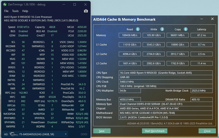

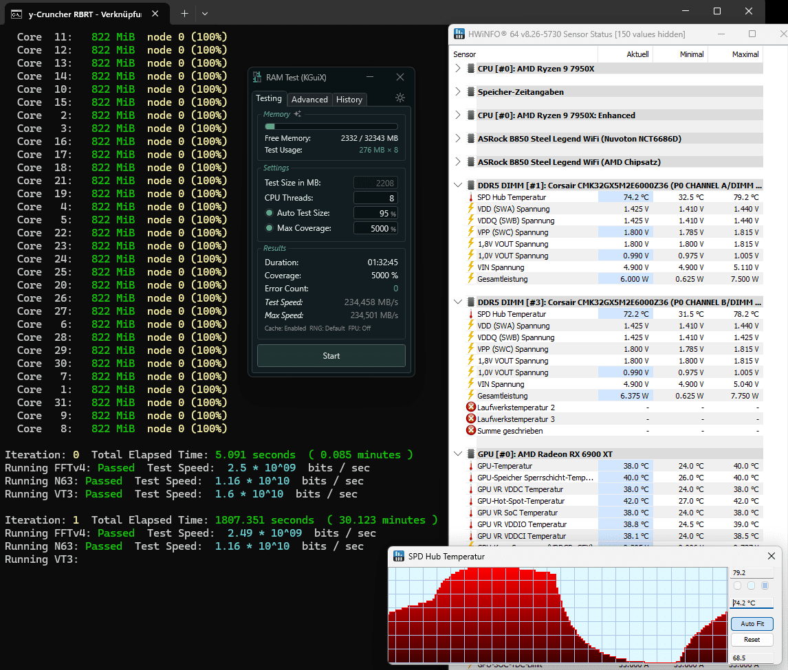

Habe vorhin nochmal die 8100 getestet, VDD auf 1,52 und VDDQ auf 1,47V gesetzt und damit lief Blend Prime in Verbindung mit SkyQ über eine Stunde problemlos. Vorher war ja nach ein paar Min. Schluß. Habe auch Lastwechsel simuliert, scheint nun zu passen.
Nur zur Info, TM5, Karhu und YC liefen mit 8100 und Nitro fehlerfrei, nur die Kombi aus Prime und SkyQ brachte Neustarts. Es lag auch nicht wie erst gedacht am CO, sondern eben an Nitro (auch bei den 8000) und hier nun an VDD und VDDQ. Mit Nitro war und PHYRDL 37/37 war es auch nicht stabil, ohne Nitro läuft 37/37 nun.
Kann das bitte mal jemand versuchen nachzustellen (also Prime Blend und SkyQ)? Ich komme mir mit meinen "exotischen" Tests nämlich ein bisschen albern vor :)
Read und Write geht auch mit 8100 6-stellig, Copy ist der Endgegner ;)

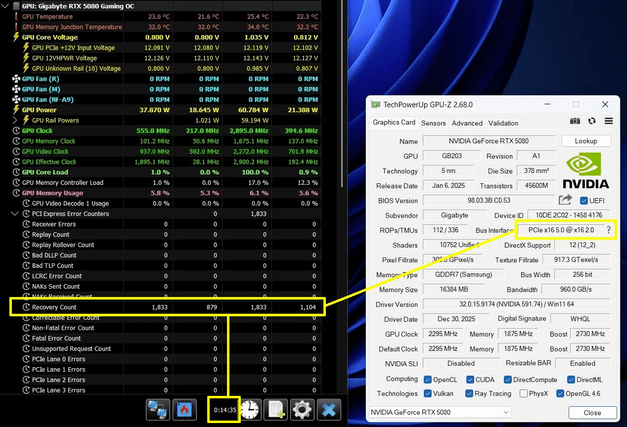

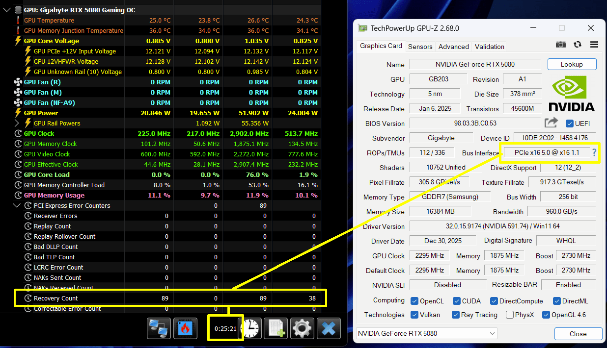

Die alte A50 bootet soweit erstmal normal durch, wobei ~5 Kaltstarts jetzt noch keine hohe Aussagekraft haben. Was aber auffällt ist, dass der Recovery Count deutlich häufiger anspringt nach dem Start:
(Bild, wenn der Kaltstart-Fehler vorliegt)
Wenn alles sauber durchstartet, ist dieser bei mir im Office-Betrieb bei ~150-180 nach einer Stunde. Jetzt mit A50 springt er nach dem (Kalt) Start noch relativ häufig an: 5 Minuten = ~80. So nach 10-15 Minuten nach Start fängt es sich und geht auf's übliche Niveau zurück (10 Minuten = ~30 Recovery Count, 16 Minuten = 45):
(Normaler Zustand)
Dieses häufige Switching des PCIe Interface verursacht auch Latenzprobleme. Im Gaming gestern blieb das PCIe Interfache die gesamte Zeit auf x16 5.0. mit 0 Recovery Count. Also im üblichen Usecase scheint alles normal zu sein. Fakt ist, dass MSI ab einem gewissen Zeitpunkt ziemlich reingesch***en hat bei den BIOS-Versionen.
Wenn ich mein Setting durch getestet habe, will mit 8400Mhz auch 1xxgb Copy haben 😭

Ach ja, die 8100 laufen mit den 1,52V nun auch mit Nitro + 37/37 Match durch. Beim Apex kamen auch bei 8000 Fehler, geschweige das 8100 liefen. Wäre spannend zu wissen, was ich mit mehr Ahnung auf dem X noch erreichen könnte... :)
edit: Prime Blend + SkyQ lief zwar fast 2 Stunden, aber Karhu brachte bei 4600% einen Fehler. Dann also kein Nitro 1/3/1...

Gewohnheitsgemäß stelle ich MEM VPP immer auf 1,8V fest ein, hatte ich mal so aufgeschnappt und daran festgehalten. In einem Reddit Beitrag las ich heute, dass VPP zur Stabilisierung beitragen kann. Auf Auto liegen 1,85V an und die 8100MT/s liefen nun auch in Karhu durch.
Ja, das kann ich bestätigen, dass man über die 1,8V auch Mal bis so 1,85V hoch geht.
Mit der VPP kannst du auch tRCD_ stabilisieren. (mit tWRWRSD/DD übrigens auch)
Allerdings ist dort mehr Spannung nicht immer die bessere Richtung. Es gibt einen Sweetspot zu finden.

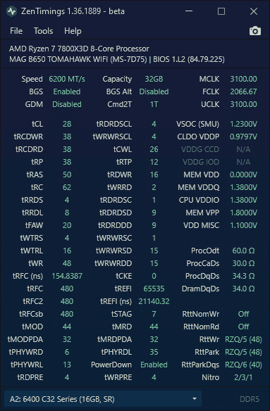

Hallo zusammen,
nachdem ich über die gesamte Zeit eigentlich nur stiller Mitleser bin und mein Setup seit mehr als 1,5 Jahren problemlos betrieben habe, kriege ich es seit dem letzten BIOS/AGESA Update nicht mehr hin dieses ans laufen zu bekommen.
Zur Hardware (auch in #4.052):
32 GB G.Skill H8821A (8 Gbit Hynix A-Dies), Dual Rank
7800X3D auf B650E-F
Wie im alten Beitrag zu sehen (nur da mit vertauschten tRRDS/tRRDL-Werten), habe ich das Kit problemlos mit 6200 CL28 betreiben können - bei 1,43V Vdimm, 1,37V VDDQ und 1.23V SOC und dieses lief auch über sämtliche Updates bis vor ungefähr 3 Wochen.

Hallo zusammen,
7800X3D auf B650E-F
Versuch mal tRDWR auf 15 oder 16, das könnte es schon gewesen sein.
Sonst würde ich vorschlagen, es mit den alten Autowiderständen zu versuchen.
@RedF
tWRPRE und tRDWR haben in meinen Tests keinen messbaren Zusammenhang.
Wenn ich tWRPRE auf 3(2) statt 4 mit tRDWR 15(14) stelle habe ich "eher" ein Verlust an Leistung, wie gesagt schwer messbar.
Ich habe 4+14 wunderbar am laufen.
