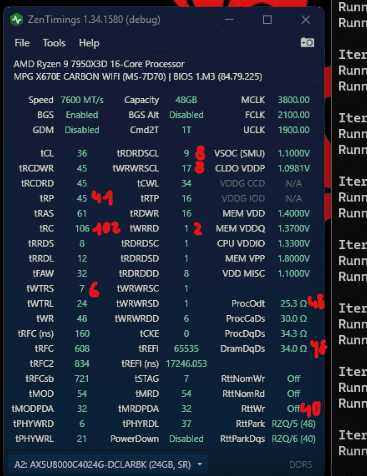

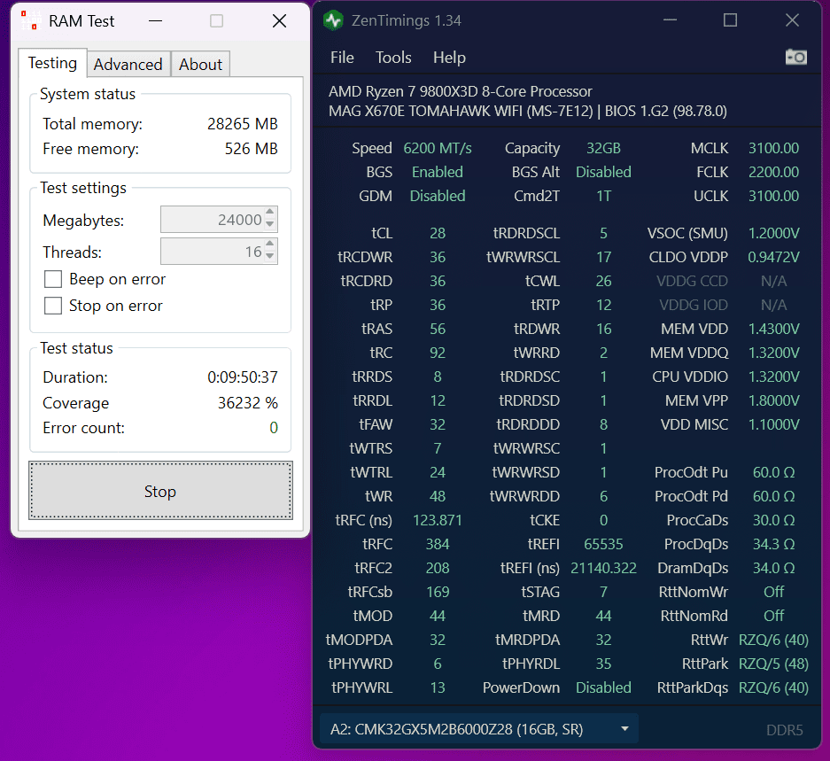

Wie testet man ob CLDO VDDP Änderungen stabil sind? 1,15v waren jetzt stabil, wenn ich auf 1,05v runter gehe wie am besten testen?
Wenn es gut passt, geht die Bandbreite rauf und die Latenzen runter. PHY miss match verschwindet im besten fall.
Sonnst genau so Testen wie alles andere P95 Large FFT AVX, Karhu....

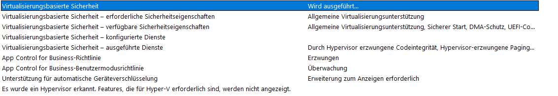

Exakt so sah das bei mir auch aus, ich hatte beim 14900KF getestet und das hat mich bei SoTR auch wirklich von 387FPS auf traurige 355FPS degradiert.
Ich konnte es weder über Registry noch sonst was wirklich deaktivieren.
Nur wenn ich im Bios VBS deaktiviert habe war es wirklich aus. Das kostet ca. 8% Leistung das ist mal richtig heftig.
@webmi
Bei mir ist es ja aus weil ich den Umweg als Win10 update dann gemacht habe.
Es scheint so das die es bei einer Installation so tief verankern das du es über Registry und damit auch deinen CMD Befehl nicht mehr abschalten kannst,
also ich hab da aufgegeben.
Auch mit Atlas ist ja quasi das gleiche was du benutzt hast war es trotzdem an, ich vermute du musst das halt schon vor der Installation rausnehmen.
Ich werde mir mal ne Iso mit deinem Link zusammenbasteln, danke.:wink:
@Dwayne_Johnson
Einmal das neue Win11 direkt von MS also 24h2 und einmal das alte 22H2, was er dann aber gleich updatet während der Installation, Resultat war das gleiche.

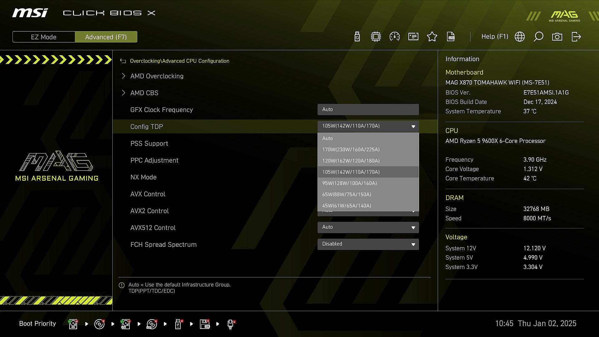

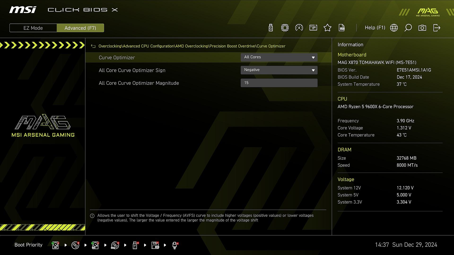

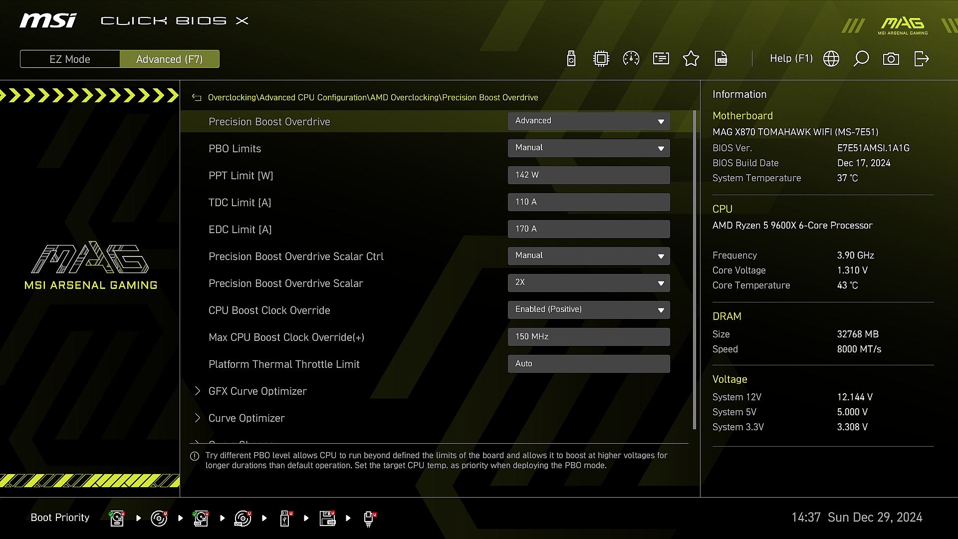

Lasst ihr bei Prime Blend und Large das AVX angeschaltet ?
Wie warm darf die CPU den werden? Habe jetzt 82 Grad…..
Habt ihr noch große Vorschläge für ein 96GB Kit?
Aktuell läuft das Kit ohne Heatspreader - Wasserkühler ist bestellt - deshalb aber die hohen Temperaturen.
6200Mhz liefen auch, aber bekomme ich aktuell nicht mehr gebootet. 6400Mhz wollten bisher noch nicht - auch nur mit Expo nichts zu machen (ist ein 96GB 6400MHz CL32 Kit).
Im Anhang noch ein bisschen was, was ich laut Google Sheet ändern könnte.

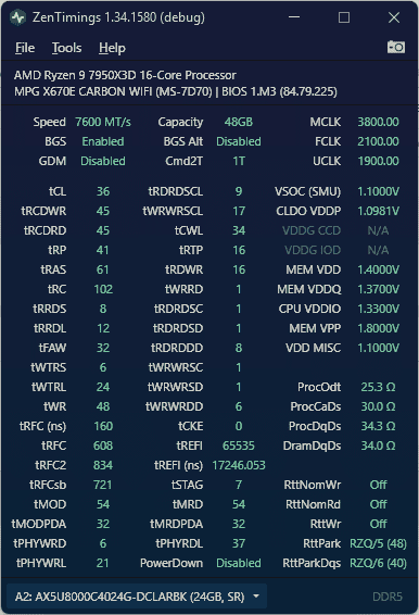

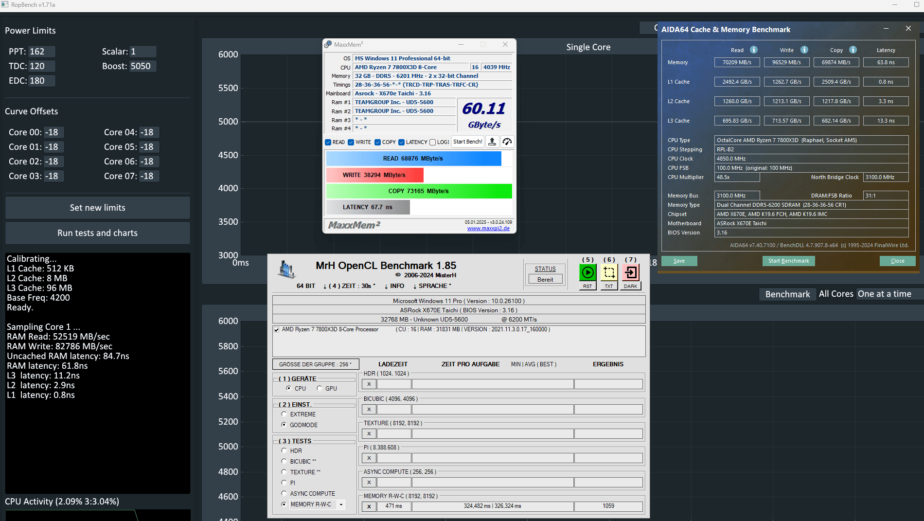

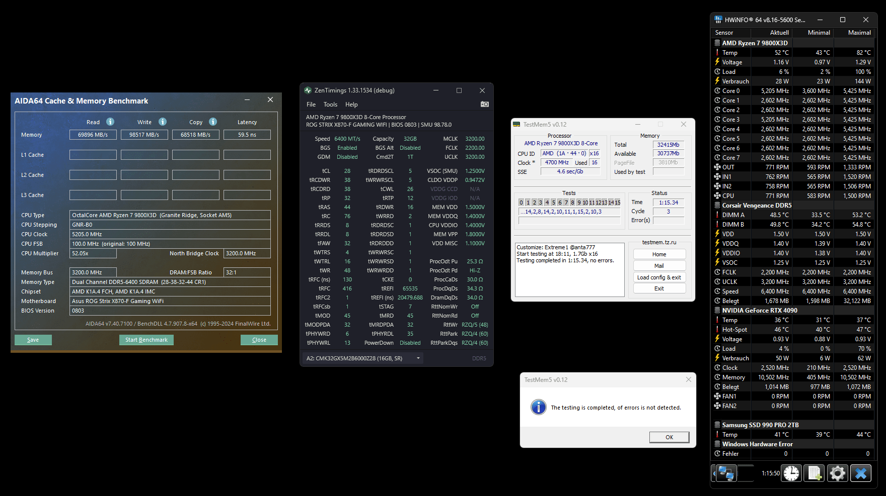

8000CL36-16-45-40-40-46 trfc(ns) 116 tRFC 464 trefi 65535 synced channel A/B 37/37 tightest timings PBO 105W default Limits 142/110/170

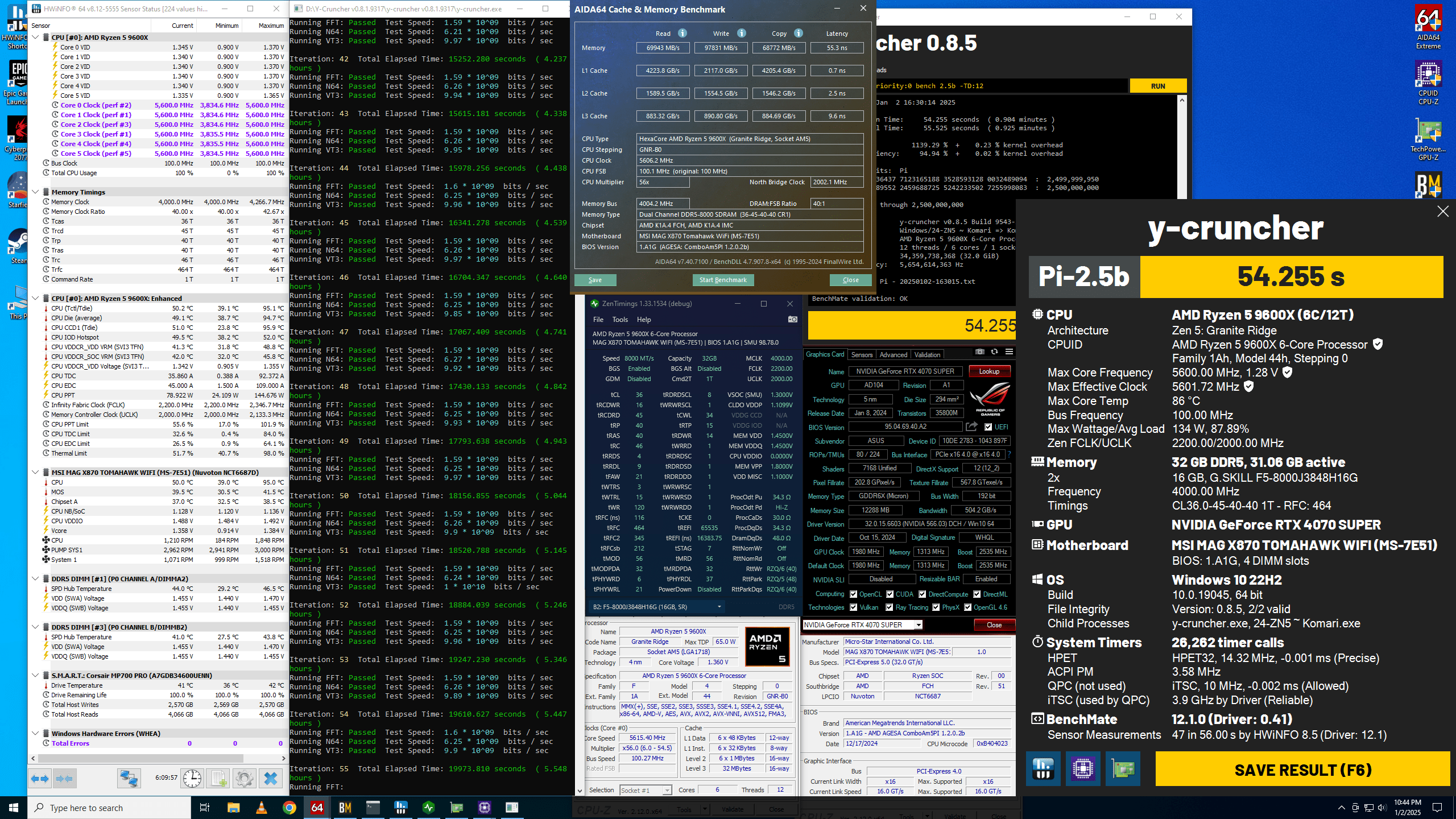

Stable Saga to be continued ... guess which is next to run ... Y-cruncher FFT/N64/VT3 combo ... done

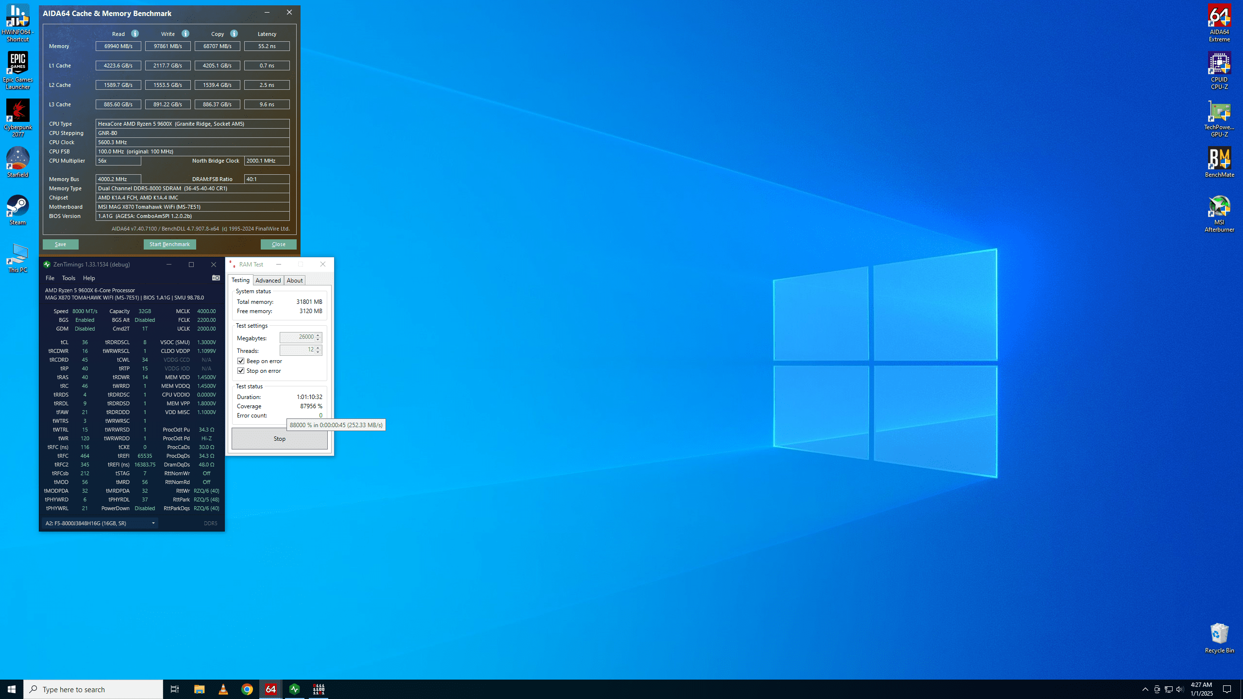

After Karhu test run 25h+ from New Year 2025 night ... Saga continues ...
Double checked Y-cruncher stable Profile doesn't hurts ... FFT/N64/VT3 combo ... done 👍
And looks who's bring a bit lemon juice ... a bit BCLK ... won't hurts indeed
I didn't even know BCLK is posssible on non-eclk board, but coz I'am running also too much sensitive bandwidth MP700 Pro pcie 5.0 x4 M.2 nvme, didn't tested yet ... till now ... right in this moment ... got better output 12600% coverage in comparison 88000% 252,33 MB/s ... and still ... more to come ... shall see ... Karhu test 12h+ still in progress ... done
I'am aware a lot stuff open lower through put coz kept all bloatware info sources opened ... but still it's no record I'am looking for, only stable enough for my first time 70k read 69k copy speeds, pretty fair enough for one X 6cores cpu, so happy
it feels like a lucky lottery ticket in my right hand pocket ... to be validated
Now after second Aida cache run ... all setup done ... just idleing ... it feels like ... casual 🤭

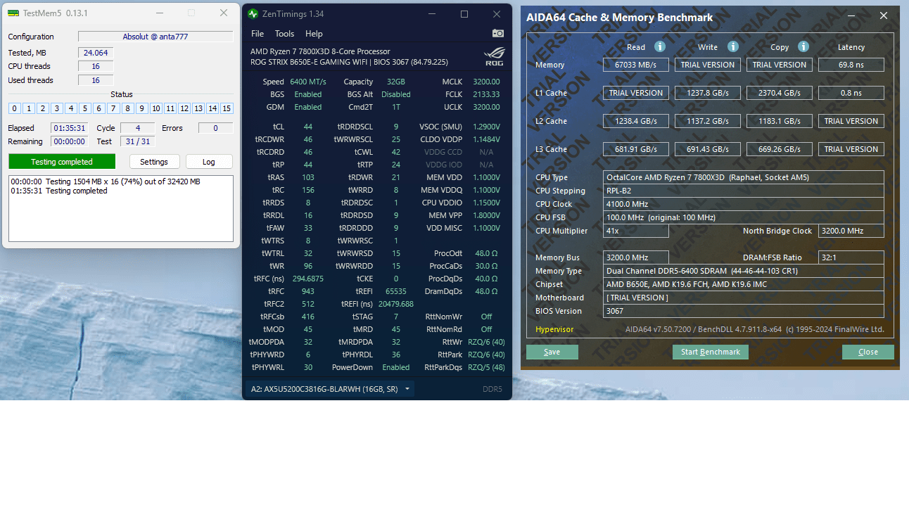

Kann ich mit 6400er RAM bestätigen. Diese 3:2 Regel (kam ja glaube von Buildzoid), trifft bei mir mit 6400, was „perfekt“ mit 2133 FCLK bei 3:2 harmoniert, nicht zu bzw. sehe ich keinen Vorteil (in der Latenz), 2133 zu fahren, ganz im Gegenteil sind 2200 schneller (Duechsatz)!
Zumindest in späteren Videos hat er mWn klargestellt, daß 2200 immer besser für den Durchsatz/Bandbreite sind, jedoch aufgrund hoher VSOC (die für 6400MTs notwendig sind) oft nicht stabil laufen. Im Falle von 6400MTs sind 2133 dann zu bevorzugen, wenn man nur max. 2167 stabil bekommt.

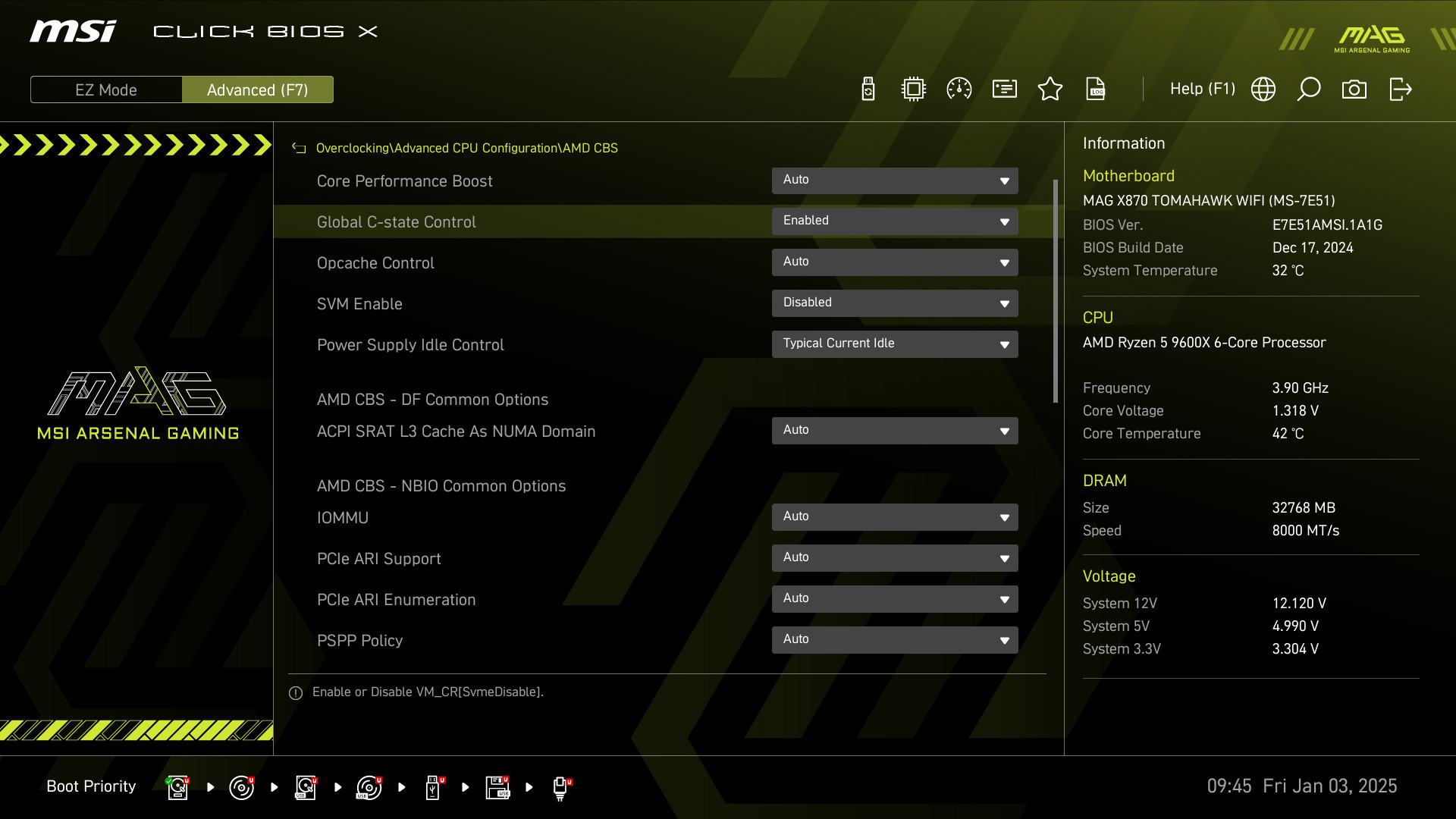

Hallo Werte Kollegen,
was muss ich nun noch machen bitte, SVM ist im Bios deaktiviert - Danke
Bei mir sieht's wie folgt aus:
SVM Mode: Off
IOMMU: Off
Kernisolierung: Off
Gibt's noch weitere Empfehlungen? (außer bisher die genannten von Stunrise)
