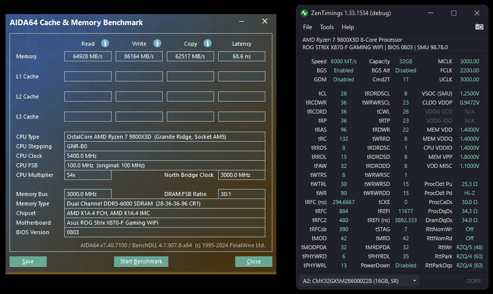

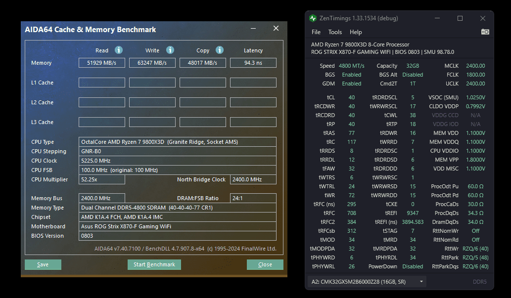

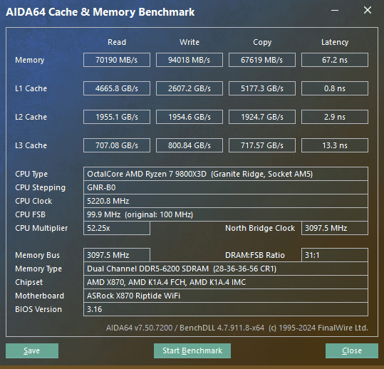

Noch jemand einen Tipp um die Latanz zu reduzieren?
Thema SVM/Kernisolierung
SVM Off (KI OFF)
SVM ON (KI OFF)
SVM ON (KI ON)
Windows 11 24H2, alle Updates aktiv und installiert und wie man sieht, zieht er erst Leistung, wenn KI ON ist, nicht aber wenn SVM ON / KI OFF ist! SVM ON bedeutet nicht, das automatisch KI ON ist und nur KI zieht Leistung!

  1. AMD SVM, IOMMU im BIOS deaktiviert
  2. Spectre Mitigations über InSpectre deaktiviert
  3. Hochleistungs Energiesparplan aktiv
Ohne AMD SVM im BIOS gibt es kein VBS und damit gibt es den Rest, z.B. Speicherintegrität, auch nicht. Das ist nur meine persönliche Einschätzung zu dem Thema, ein Gaming-PC ist für Gaming da und ich verschenke hier keine CPU Zyklen für Themen, die in meinem Heimnetzwerk irrelevant sind. Wenn ihr es anlassen wollt, macht das ruhig, der Leistungsunterschied ist nicht groß bei heutigen Prozessoren. Aber es ist faktisch falsch, dass es *keinen* Unterschied macht.
Mir persönlich geht es nicht darum das man SVM anlassen soll, sondern darum das hier bei einem AIDA Screen mit „Hypervisor“ Wasserzeichen sofort ein Drama gemacht wird. SVM selbst ist nicht zwangsläufig das Problem, sondern eben alles was darauf an Security basiert (VBS).
Kern-Isolierung zu deaktivieren bei einem Gaming PC gehört zu den Basics, das zeigen auch die Benchmarks zum Thema immer wieder. Es kostet schlichtweg Leistung. Wer das anlässt ist selbst schuld.
Man kann die VBS Features aber eben auch ohne SVM Off deaktivieren, weshalb ein „Hypervisor“ Wasserzeichen eben nur ein Hinweis ist. Ich persönlich habe SVM auch deaktiviert. Es ist halt der einfachste Weg.
Denn wie gezeigt, kommt man auch mit SVM ON auf die KI Off Schreibwerte in AIDA ;)

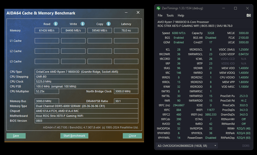

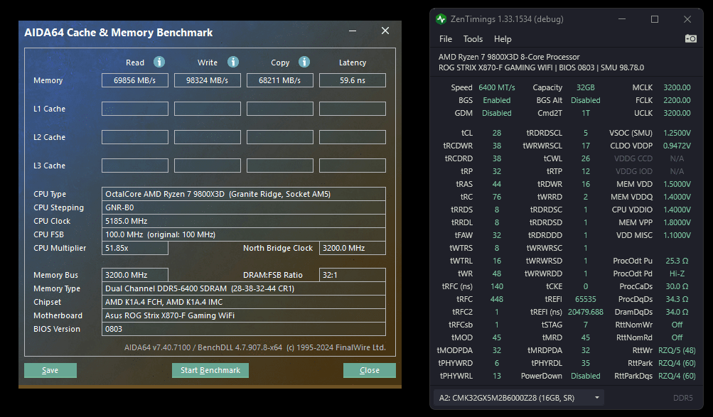

Danke :) Hat mir nochmals, laut AIDA, überall 1GB mehr gebracht.
Uncached Ram Latency ist aber gleich geblieben.
Warum das denn? 3:2 = bessere Latenz. Und danach wurde gefragt...
Nicht wenn ich statt 2067, 2200 fahren kann. Synced FCLK mit spielt erst bei 2:1 eine höhere Rolle.
Ich habe mit 2200 auch eine bessere Latenz als im Vergleich zu 2133 + dem besseren Durchsatz pro CCD.
Kann ich mit 6400er RAM bestätigen. Diese 3:2 Regel (kam ja glaube von Buildzoid), trifft bei mir mit 6400, was „perfekt“ mit 2133 FCLK bei 3:2 harmoniert, nicht zu bzw. sehe ich keinen Vorteil (in der Latenz), 2133 zu fahren, ganz im Gegenteil sind 2200 schneller (Duechsatz)!
Kann ich so bestätigen.

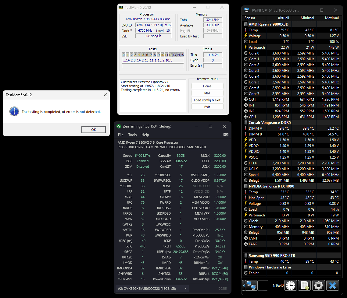

Ist denn 2200 überhaupt ernsthaft stabil? Wie kann man das denn messen?
Ich kann nur für die 9800X3D sprechen, weil ich bei denen immer genauer hinschaue und da sind 2200 FCLK eher üblich als unüblich.
Dass es nicht zu (Rechen-)Fehlern kommt, also keine Error Correction oder sowas greift, sieht man daran das die Leistung tatsächlich steigt im Vergleich zu zB „3zu2-synchronen“ 2133.
Ansonsten laufen die 2200 bei mir mit allen RAM/CPU Tests mit, sprich TM5, Karhu, CB24 und AIDA und sind soweit auch im Alltag problemfrei.

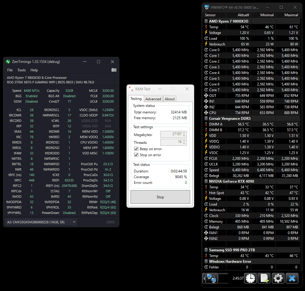

Gibt es eine „genauere“ Alternative zu „Linpack“ um FCLK Fehlerkorrektur zu ermitteln?
Im Karhu Durchsatz sollte man das auch sehen 🤷‍♂️

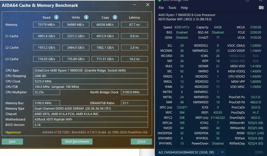

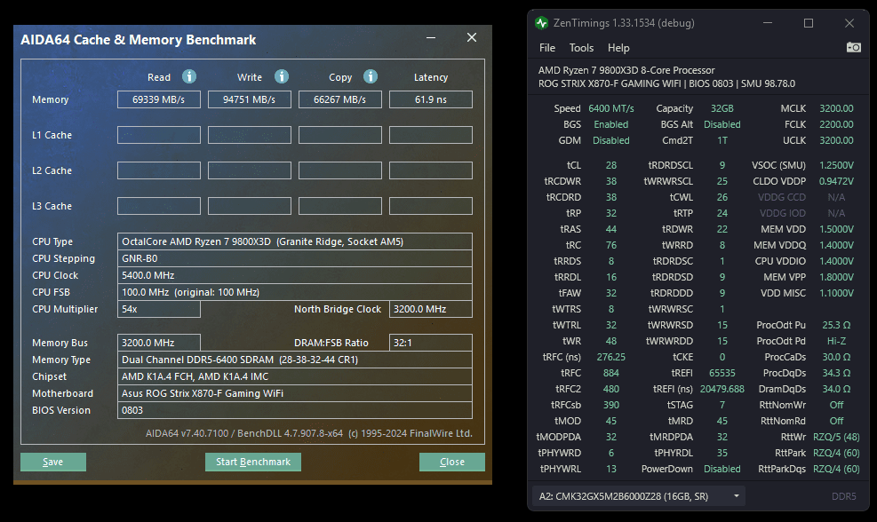

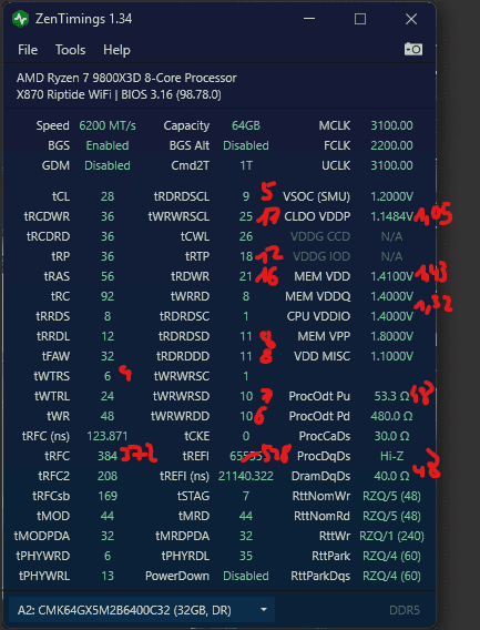

Jetzt brauche ich mal einen Rat, ich schaffe es einfach nicht die 70G im Read voll zu machen, habe mir jetzt noch mal 1-2 Ecken von anderen abgeschaut, aber die 70G fallen einfach nicht. Wo setze ich an um diesen Meilenstein noch zu erreichen? 🤔

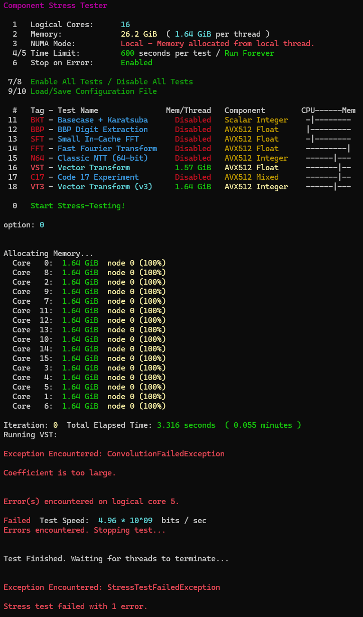

tRFC ist am Ende, mit den 1.50v steigen mir 120ns (384) immer nach 40-50 Min mit einem Error aus und mehr als die schnurgeraden 1.50v will ich eigtl nicht einstellen/lesen, das ist so schön "rund". Die 130ns (416) laufen. Auf krumme 123.xx irgendwas mit 400 habe ich keine Lust. Außerdem sind es mit 120ns statt 130ns nur ca. 50-60MB/s mehr im Read, das reicht also ohnehin nicht für die 70G.
CLDO VDDP auf 1.0 oder 1.05V anheben.
ProcODT PU & DramDqDs auf 48
RttWr 40
Rttpark 48
Rttparkdqs 40
kannst mal probieren. Würde die 3 Bereiche einzeln testen damit du den Einfluss abschätzen kannst.

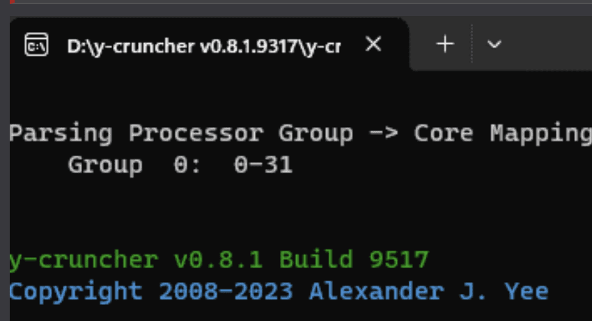

VT3, VST am besten Y-Cruncher kompeltt durchlaufen lassen (5-6h min)

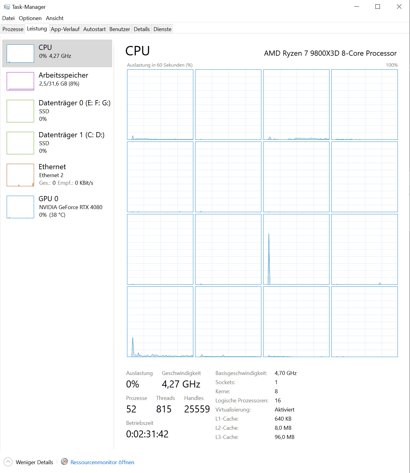

VBS deaktiviert bei aktivierter Virtualisierung (SVM) 😊
Wenn jemand eine Win11 Installation hat wo das abschaltbar ist wäre es nice wenn ich die irgendwie bekommen könnte.

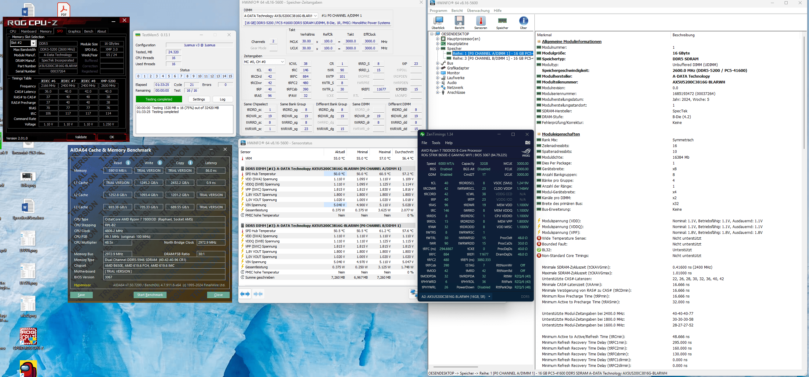

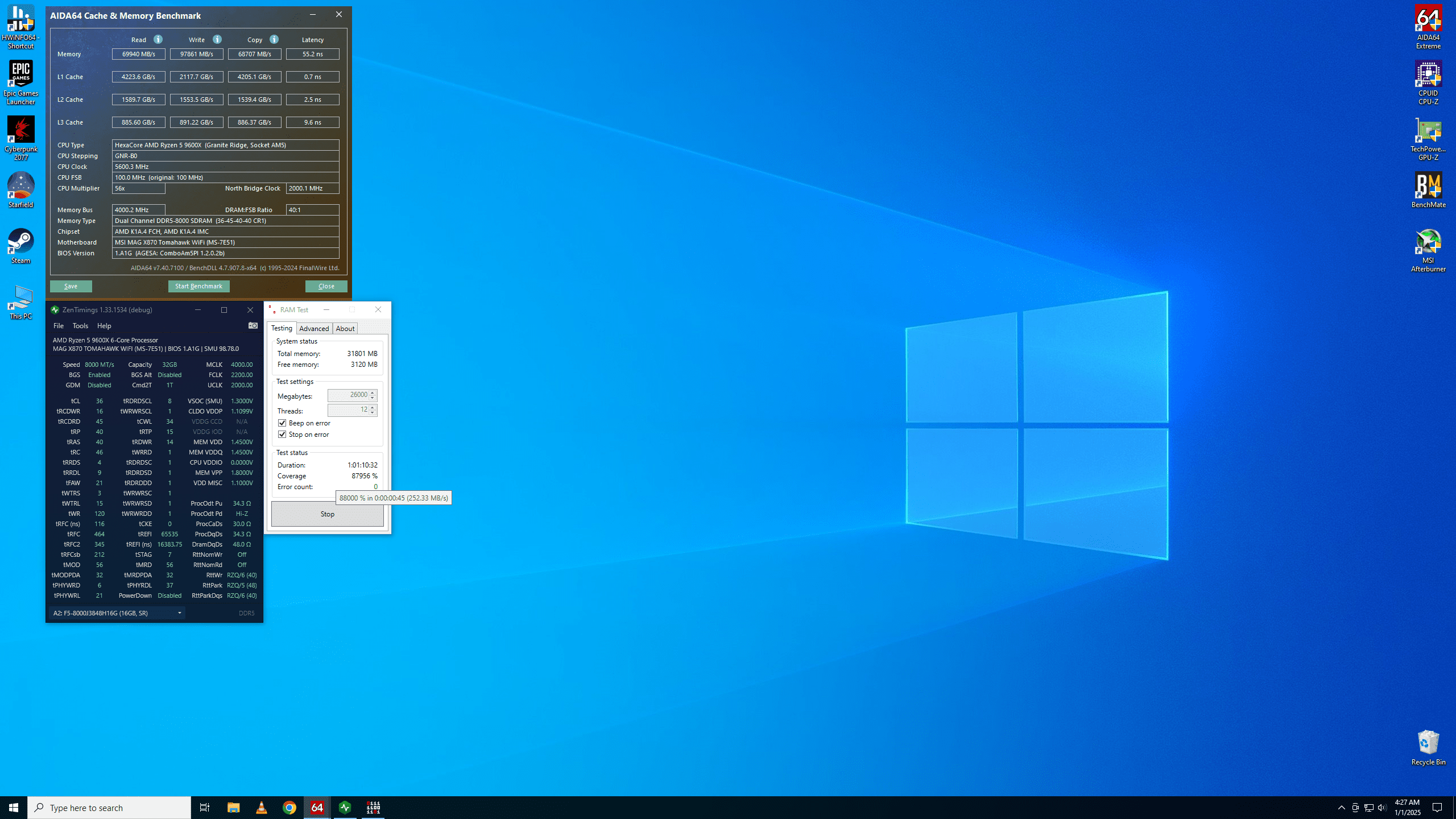

Welcher Fehler? Hilfreich wäre es, die Last der Dimms mit anzuzeigen.
habe schnell eine Stunde Blend laufen lassen... die Timings nur schnell und nicht bis ans Limit eingestellt, die 7600 laufen zumindest. Jetzt geht's noch mal ein paar Runden an die Fleißarbeit.
dazwischen liegt die Wahrheit...
