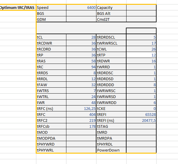

@Zock: GDM Disabled:
DRAM Timing Control -> "ADDR_CMD_MODE" -> "Buf"
tREFi auf 65528, tRFC auf 372 oder 404. FCLK eventuell höher.
Oder versuch mal das im Vergleich:

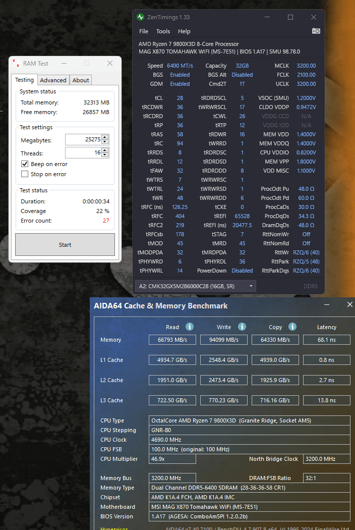

Rechner Startet ohne Probleme, Spiele habe ich noch nicht ausprobiert. Aber Karhu zeigt ab ca 10 Sekunden Fehler an.
Werde jetzt erst mal kurz mit 6200 testen.

Sind die Spannungen korrekt? Wenn ja, dann wird das mit CL28 nicht laufen in Verbindung mit RCD braucht man ~1,65V.
--> Probier doch mal CL30 & RCD+RP 38 (RAS+RC +2tCk höher) , das könnte funktionieren & am besten GDM off.
Mit 6200 läuft der Test gerade, bisher noch keine Fehler.
Was bringt GDM noch mal?

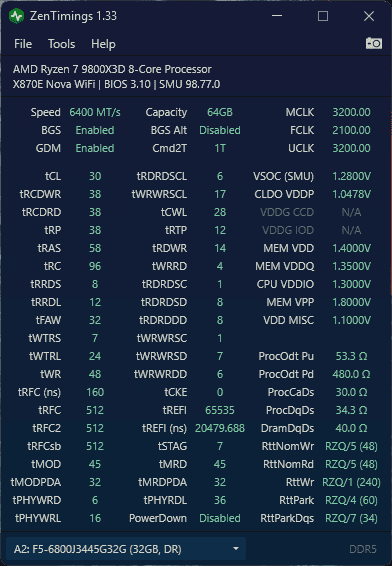

Meine Frage geht auch hauptsächlich in Richtung FCLK wie bei @webmi
Aber zuerst noch die Übersicht:
1. Hatte die ursprüngliche Einstellung 1:1 wie oben nur mit FCLK 2133. Prime95 large FFTs läuft eine Stunde ohne Fehler. Anschließend starte ich Battlefield 5 Multiplayer, in 3440x1440 Auflösung 240 Hz und Nvidia 4080 ca. bei 230-240 fps. Nach ca. 5-10 Minuten Gameplay gehen die fps auf 130-150 zurück und die Frametimes sind unterirdisch alles ruckelig. Außerdem Soundaussetzer, ging manchmal soweit das der Sound komplett weg war. Nach Neustart PC alles wieder i.O. aber nach Gamestart das selbe Spiel .... Verschiedene Sachen probiert, keine Änderung. Liegt es doch am FCLK ? Habe diesen dann von 2133 auf 2100 gesenkt und siehe da, BF5 Multiplayer nach 45 Minuten immer noch kein Problem, Frametimes super, keine Soundprobleme.
Meint ihr ich könnte noch was anpassen um die FCLK >2100 auch ingame betreiben zu können ?
2. Die Proc und RTT Werte habe ich alle manuell eingetragen, jedoch werden zwei Werte nicht übernommen oder handelt es sich um einen Auslesefehler von Zentimings ? ProcOdt Pu erfasst 40.0 => geändert auf 53,3 und ProcOdt Pd erfasst 53.3 => geändert auf 480.0
3. Wenn ich MEM VDD z.B. 1,45 eingebe und VDDQ 1,35, dann zieht er diese ebenfalls selbständig auf 1,44 hoch. Hab hier von euch schon öfter gelesen, evtl. Problem vom Hersteller Asrock Bios oder ?

1. Du musst zuerst TM5 @1usmus 25cycle laufen lassen um frühzeitig auftretende Fehler zu lokalisieren, dann kann man weiterschauen. Mit 6400 würde ich 2133 versuchen.
2. Wenn du Spannungswerte, ODTs & RTTs einstellst, bitte GDM off. --> Ist es ein A-Die Kit oder evtl auch Samsung/Micron? Schafft dein MC nur RDRDSCL=6?
3. Kann ich dir leider nicht helfen.

Deine VSOC ist sehr hoch. Wenn du die noch nach unten anpassen kannst geht sehr wahrscheinlich auch noch einiges an FCLK.
1,23V SOC müsste eigentlich dicke reichen, da könnte dann auch noch ne 2166 FCLK drinne sein. Musst aber testen.
Von so heftigen FCLK Einbrüchen habe ich schon gelesen, konnte es selbst nur nie an meiner CPU beobachten. Hab echt lange nach gesucht ^^.
Meine macht das halt nicht.
3. Ja die ASRock Mitarbeiter meinen das sei besser so -_-
OK also GDM off packt das mit diesen Werten nicht. A-Die muss es sein, da vor dem Einbau den Code mit der Startseite verglichen habe und auf der Asrock QVL Liste es unter der genauen Speicherbezeichnung dabei steht. Habe die 6 übernommen 6 und 17, da zuvor 8 und 8 nicht so gut funktionierte.

@RedF Ok werde mal niedriger Vsoc probieren (y)
Passt auch :-)
Zu deinen Fehler: --> Voltage cutoff choke (to low VDIMM)
Erhöhe mal VDD auf 1,425V, VDDQ = VDDIO auf 1,395V (1,4V)
RDRDSCL auf 5, tRDWR vorerst auf 16 --> ist dein WrPre auf 2? -->kannst du mit Asus Memtweakit auslesen.
Zu den RTTs bitte vorerst mal auf Auto lassen, selbes spiel für die ODTs. -> Sonst lassen sich die Fehler nicht eingrenzen.
@Vince96 habe ich wie von dir angegeben angepasst, ODTs/Dqs/RTTs alles auf Auto, Spannungen u. Timings ebenso, WRPRE steht lt. dem Tool auf 2
@RedF habe 1,23 VSOC übernommen
Das Ergebnis ist, das nun nach Sekunden deutlich schneller und mehr Fehler kommen.

Vielleicht mal tWRWRSD/DD entschärfen (8/8). Meine 64 GB letztes Jahr mochten nicht niedriger.

#6 --> wahrscheinlich IMC. DR aka 64GB sind für den IMC eine starke Belastung. VSOC am besten auf 1,3V setzen (vorerst).
Dann GDM off -->
+ Nito einschalten. --> DDR5 Nitro Mode enable +DDR5 Robust Training Mode auf Enable. Rest vorerst auf Auto

Sorry, hier geht gar nix. Beim Neustart noch bevor Desktop kommt BSOD und beim zweiten Start der klappte spielt TestMem komplett verrückt und hängt sich auf. Nitro war alles auf enable mit der 2-3-1 Einstellung. Habe das aber auch auf Auto geändert, also wie von dir angegeben.
Habe nun meinen "alten" Ansatz weiterverfolgt und wie von dir angegeben mal die rTDWR von 14 auf 16 erhöht, das hab ich auch schon öfter gelesen und den Ansatz von @Iceman021 verfolgt und tWRWRSD/DD mit 8/8 entschärft, also insgesamt drei Timings geändert, nun läuft TestMem schn 13 Minuten ohne Fehler :love:
argh zu früh gefreut ab 14. Minute Fehler
