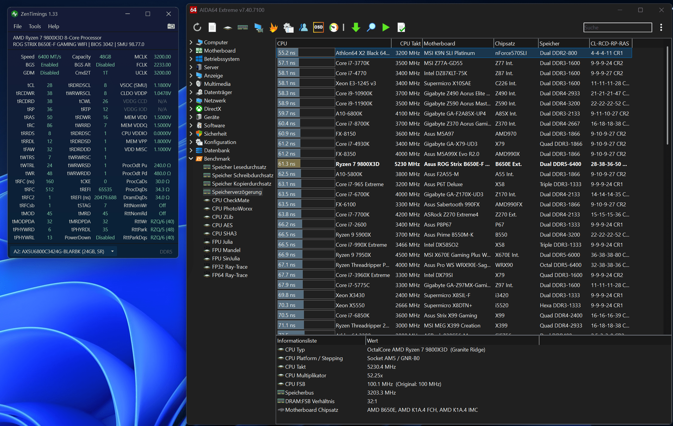

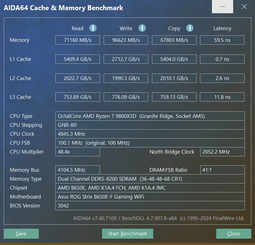

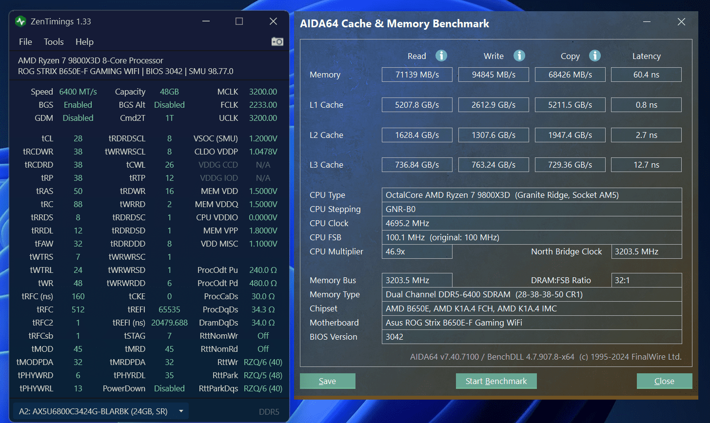

Moin, an alle 9800X3D Besitzer!

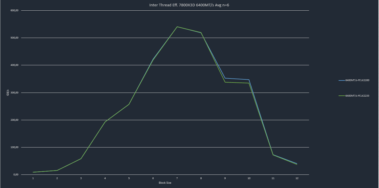

Testet mal FCLK 2233, dass scheint bei einigen zu funktionieren (wie bei mir) und bringt einen echten Boost bei der Latenz.

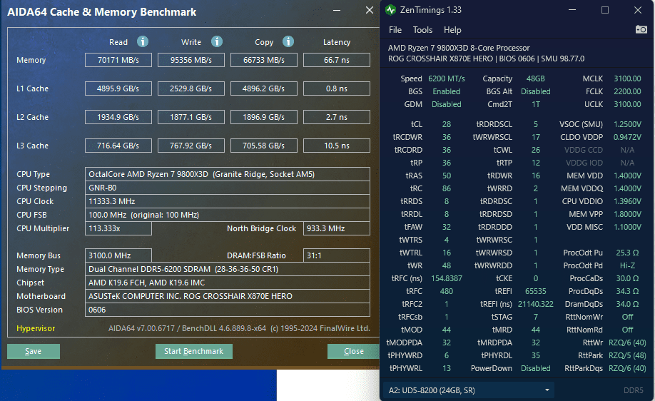

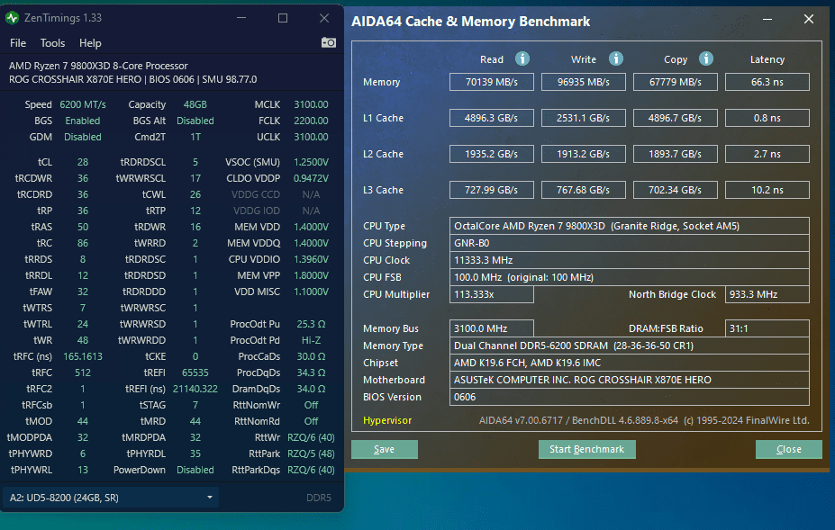

Ich glaub das können die wenigsten, bei mir ist bei FCLK 2200 Schicht im Schacht. Zu mindestens scheint er das zu packen ohne zu drosseln unter dauerlast.
Wenn ich besseren Speicher, Board muss ich auch noch wechseln kann ich das mal mit CL28 testen. Ob das 4ns bringt k.a.
Hast mal performance gemessen? 2200 liefen bei mir auch nur hatte ich das gefühl er stottert ab und an in games damit, ggf knallt da bereits fehlerkorrektur.
Ich bin ja aktuell neu bei AMD, aber ja zuerst hatte ich TM5 instant Fehler. Das lag an der vom EXPO eingestellten VDD IO Spannung von 1,4V.Da reicht 1,25-1,3V rum.
Als nächstes hatte ich weniger Leistung, als @ Stock bei ingame benchmarks, grade wenn du die wiederholst. Sprich dauerlast.
Das lag an den Timings Spannung und ich musste die VDD auch höher dann nehmen.
Jetzt kann ich keine Einbußen mehr sehen was Leistung angeht, es sollte eigtl. passen, meinen besten Memscore hatte ich im 6. Run hintereinander bei GB3 32bit.

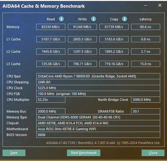

Deswegen guck ich ja was ihr so habt ich brauch halt was zum vergleichen, ich bekomm Montag noch ne CPU, aber ich glaub die ist schon ganz ok
was besseres zu finden wird denke ich nicht so leicht.

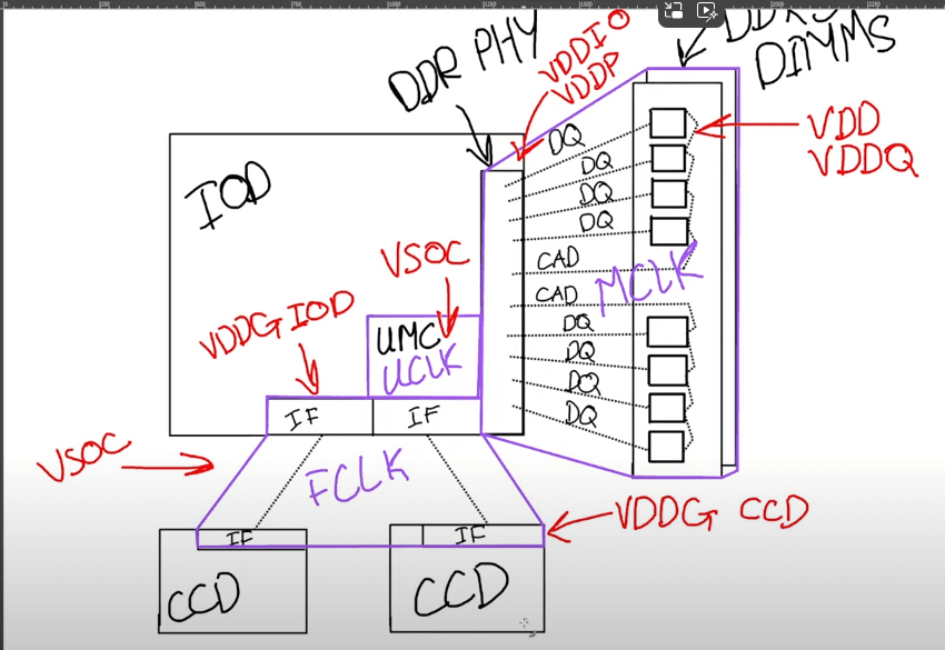

Welche Spannungen habt ihr bei 2200FCLK auf VDDG IOD und VDDG CCD? Ich kann es zwar Booten aber bekomme es noch nicht stable , möchte aber auch nicht zu viel Dampf drauf geben.
VDDGs sollen - im Gegensatz zu AM4 - kaum bis gar nichts ändern. Also in Bezug auf instabilen FCLK. Der Großteil lässt das wohl einfach @ Auto (was dann 850mV bedeutet, bei Gigabyte (und anderen?) angeblich 950mV mit neueren UEFI). Ich habe damit auch mal im Grenzbereich herumgespielt (2200/ 6600 1:1) - es hat gar nichts geändert. Aber vielleicht finden sich hier auch Gegenbeispiele. Bis 1.050mV testen manche.
@Phoenix2000: Du beziehst dich denke ich auf VDDIO (IMC/ DDR PHY). amd_man_bavarian meinte die beiden VDDGs (Nebenspannungen der Infinity Fabric (FLCK)). PS: VDDIO kann auch Boardspezifisch sein. Asus kommt gut mit höheren VDDIO klar.
Von Reous aus dem Startpost zu den VDDGs: "Hat keine hohe Relevanz mehr. Kann unabhängig vom RAM Takt auf Auto Werten belassen werden. VDDCR Misc [1,10V] ist die Versorgungsspannung für die VDDG-Spannungen und darf nicht geringer sein als VDDG".
Skizze von Buildzoid zu MEMCLK, UCLK und FCLK sowie deren beeinflussenden Spannungen:
Skizze von Buildzoid:
Hey danke, das Bild hilft mir aktuell als AMD neuling^^
Gerne. Anbei noch die Quelle. Ist ganz interessant, auch wenn man schon länger bei AM5 dabei ist.

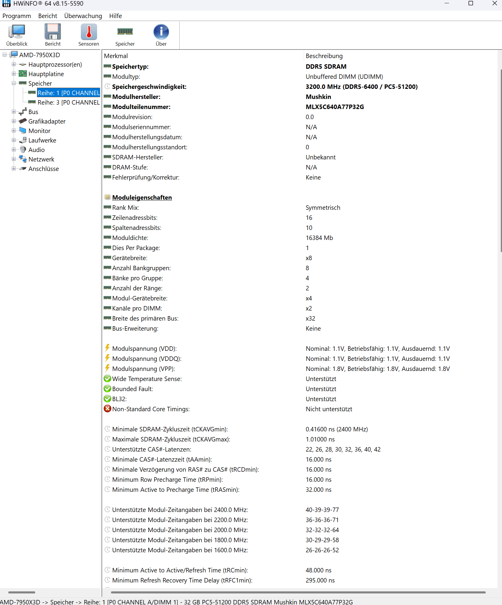

Erkennt man die Qualität auch an der niedrigen tRCmin von nur 48ns?
Ja das hängt mit dem JEDEC Standard zusammen. Die meisten Kits sind aktuell JEDEC 4800B --> tRCmin 48,666ns; ein Patriot Viper 8200er Kit hat bsp. ein JEDEC 5600 Downbin & nur tRCmin von 48,64ns.
A-Die Class V mit 48ns & JEDEC 5600B müsste dann kein Downbin sein. Das Kit läuft im Vergleich zu dem Patriot Kit stabiler & benötigt weniger Spannung (zumindest auf meinem System bezogen)

Mein 8000er T-Force Xtreem hat auch Jedec 5600.
Dann wären die Mushkin auch A-Die Class V?

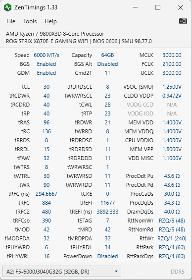

Auf der Startseite ist ein Excel Tool, damit lassen sich alle Timings nach deinen Wünschen anpassen. Ist das Kit ein M-Die oder A-Die Kit (steht bei den Gskill auf dem kleinen Aufkleber am Stick; 82xA = A-Die, 82xM = M-Die)?
RTTs kannst du so lassen wie es das Mainboard einstellt, selbiges gilt auch für die Terminierungen, bei 6000 ist das eher zweitrangig.
Auf meinem G.Skill Riegel steht 0A48AXS820M.
Vermutung ob das A-Die oder M-Die ist? Buchstaben hats ja beide drin:-)
