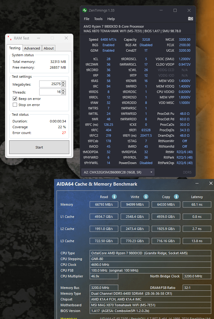

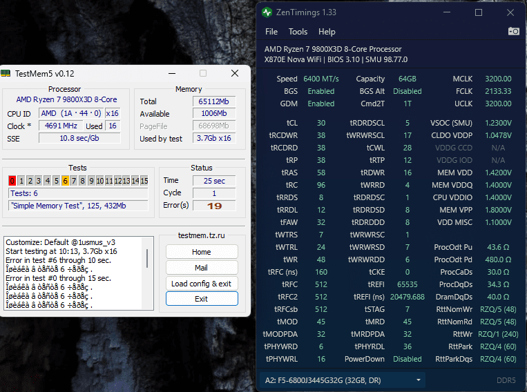

Sorry, hier geht gar nix. Beim Neustart noch bevor Desktop kommt BSOD und beim zweiten Start der klappte spielt TestMem komplett verrückt und hängt sich auf. Nitro war alles auf enable mit der 2-3-1 Einstellung. Habe das aber auch auf Auto geändert, also wie von dir angegeben.
Habe nun meinen "alten" Ansatz weiterverfolgt und wie von dir angegeben mal die rTDWR von 14 auf 16 erhöht, das hab ich auch schon öfter gelesen und den Ansatz von @Iceman021 verfolgt und tWRWRSD/DD mit 8/8 entschärft, also insgesamt drei Timings geändert, nun läuft TestMem schn 13 Minuten ohne Fehler :love:
argh zu früh gefreut ab 14. Minute Fehler
#0 eig. VDDQ zu niedrige SCL, tWRRD.
1. Du kannst VDDQ mal anheben und beobachten. Am besten VDD & VDDQ auf 1,45V (zum testen)
2. Wenn keine Verbesserungen tWRRD auf 8.
VSOC ist auf 1,23V oder 1,3V?
@Vince96 habe ich wie von dir angegeben angepasst, ODTs/Dqs/RTTs alles auf Auto, Spannungen u. Timings ebenso, WRPRE steht lt. dem Tool auf 2
@RedF habe 1,23 VSOC übernommen
Das Ergebnis ist, das nun nach Sekunden deutlich schneller und mehr Fehler kommen.
Die Grundlage meiner Einstellung stammt von Overclockingnet keine Ahnung ob ich den Link zu dem Post hier reinstellen darf.
Vielleicht erstmal ein 6000er dann ein 6200er stabil bekommen. Gleich auf 6400 ohne eine Idee in welche Richtung die Wiederstände und RTTs hinlaufen ist schwierig.

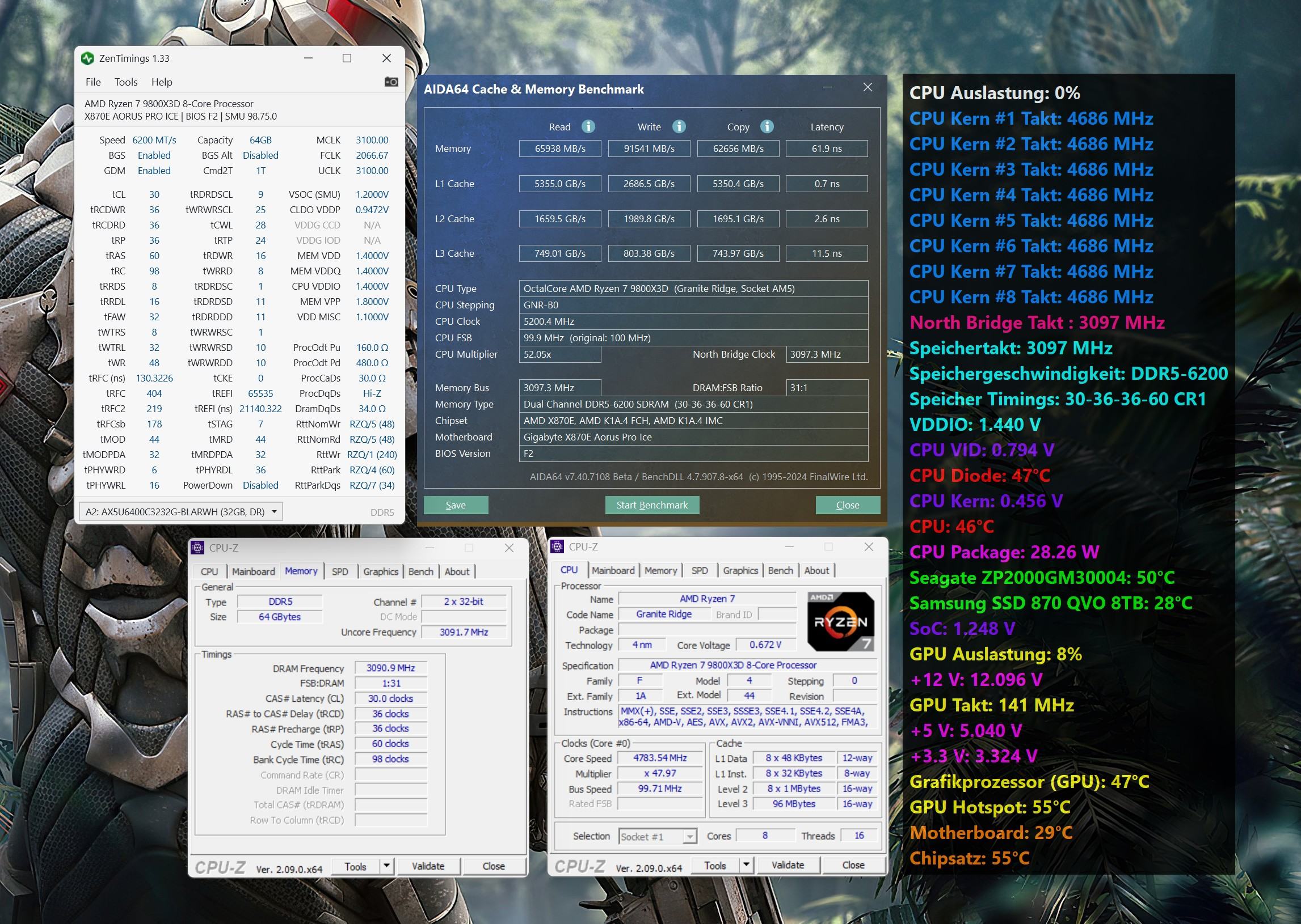

9800X3D @ 5.5Ghz
6200C30 @ 1:1
2200 FCLK

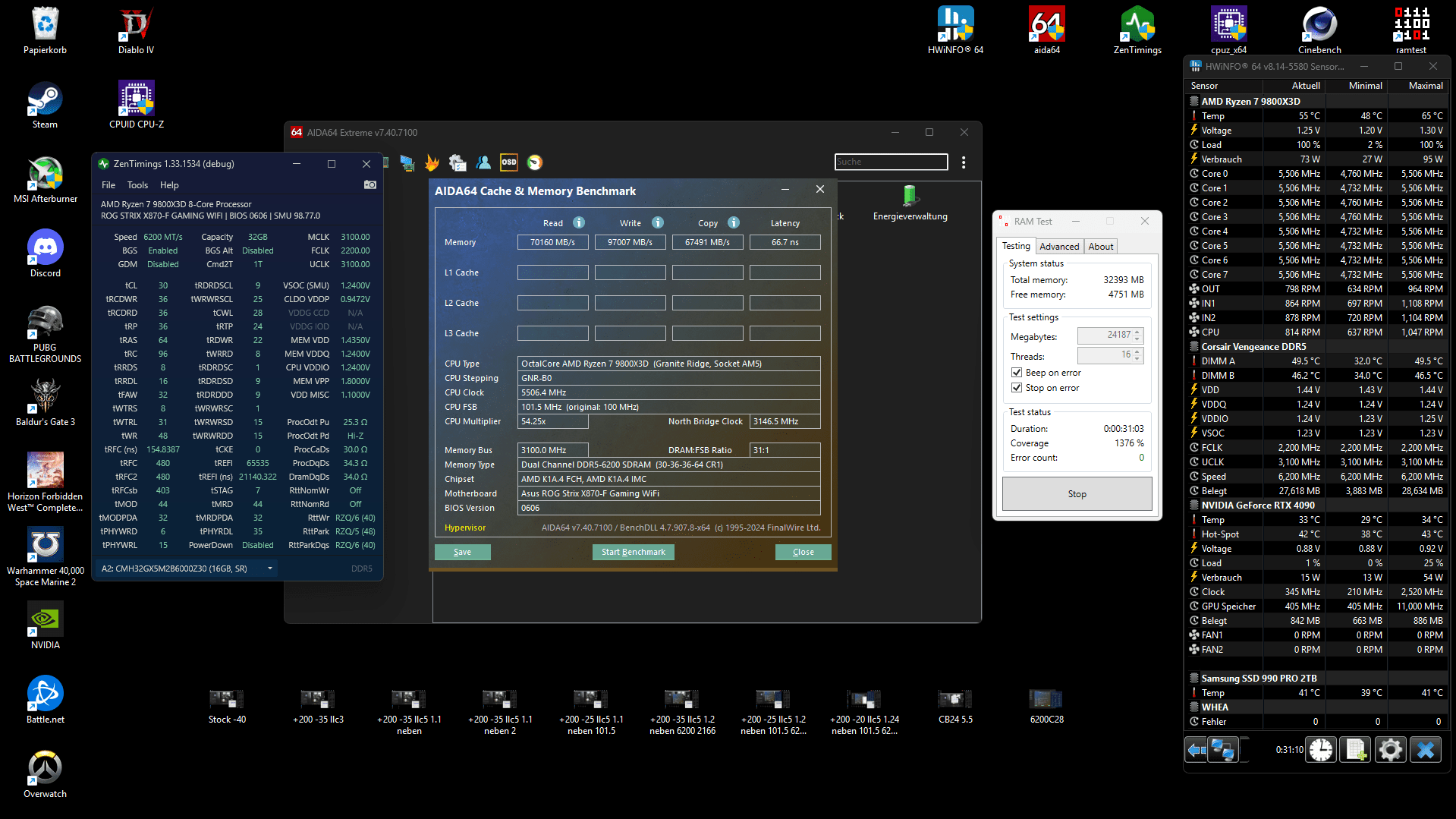

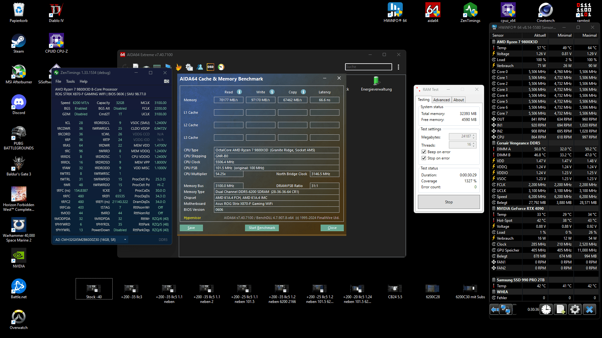

Bisher beim RAM nur TRFC und TREFI angefasst, Rest ist noch AUTO. Nebenspannungen immer parallel angehoben, sprich VDDIO, VDDQ und VSOC, da kann man sicher optimieren, war faul beim Stabilisieren erst mal...
Muss mal schauen wie es weitergeht, dieser Tage kommt noch ein anderes KIT, final macht es eh erst damit sinn weiter zu testen. Latenz hätte ich gerne etwas weniger aber, ansosnten gefällt mir das schon ganz gut!

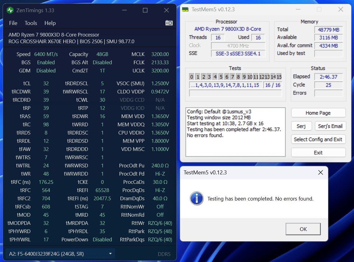

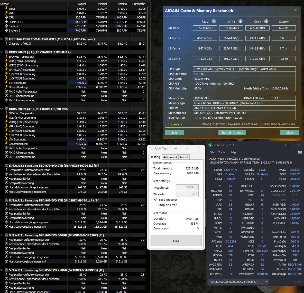

Hier noch kurz meine Zusammenfassung, nachdem ich folgende Anpassungen gemacht habe:
tWRWRSD/DD entschärfen auf 8/8 statt 7/6
tRDWR entschärft auf 16 statt 14
VSoc angehoben auf 1,295 von meinen ursprünglich 1,28
Mem VDD angehoben auf 1,41 von meinen ursprünglich 1,40
TestMem5 lief dann ca. 30 Minuten ohne Fehler, mit 1,29 VSoc und Mem VDD bei 1,40, ABER Battlefield 5 hatte nach ca. 20-25 Minuten wieder den Framedrop und die Soundprobleme. Nach leichter Anspassung der VSoc auf 1,295 und Mem VDD auf 1,41 konnte ich jetzt Battlefield 5 eine komplette Stunde ohne jegliche Probleme zocken. Im Multiplayer hat der 9800X3D eine Auslastung von meist 50-55% geht aber ab und zu auch in Richtung 65% (mit 3440x1440, 240Hz, Ultra, meist bei 220-240 fps, Rtx 4080). Also hier hat die CPU und der RAM sicherlich ordentlich was zu tun. Eine Last die mit den theoretischen Mem Tests nicht vergleibar ist in meinen Augen.
Nachfolgend noch die Übersicht, vielleicht nutzt es jemanden anderen auch, (Mit PBO enable, Scalar Auto, +200 Mhz, CO all Core -25)
Danke an alle für die Unterstützung. Vielleicht laufen ja die 2166 auch noch, haha, aber gamestable bitte, haha.

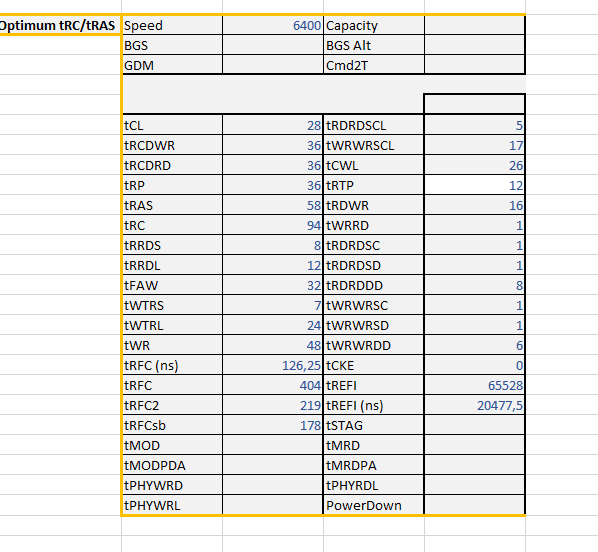

So, ich werf hier noch mal was rein. Das gleiche 6000C30 Kit mit den identischen optimierten Subs, ein mal 6200C30, ein mal 6200C28. Performance Unterschied bewegt sich im Bereich der Messgenauigkeit. :fresse:
@ 6200C30
6200C28

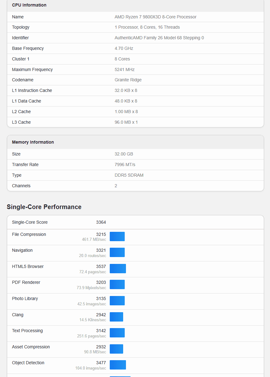

Bin jetzt auch endlich fertig mit tuning. Die Reads und Copys sind schon ernüchternd irgendwie.. keine Ahnung ob es das Board, AGESA oder FLCK Takt ist, oder alles zusammen 🤷‍♂️
Habe noch meinen alten 14900k mit dem 9800X3D in mehreren Spielen verglichen, beide Systeme mit high Frequenzy, tuned RAM.

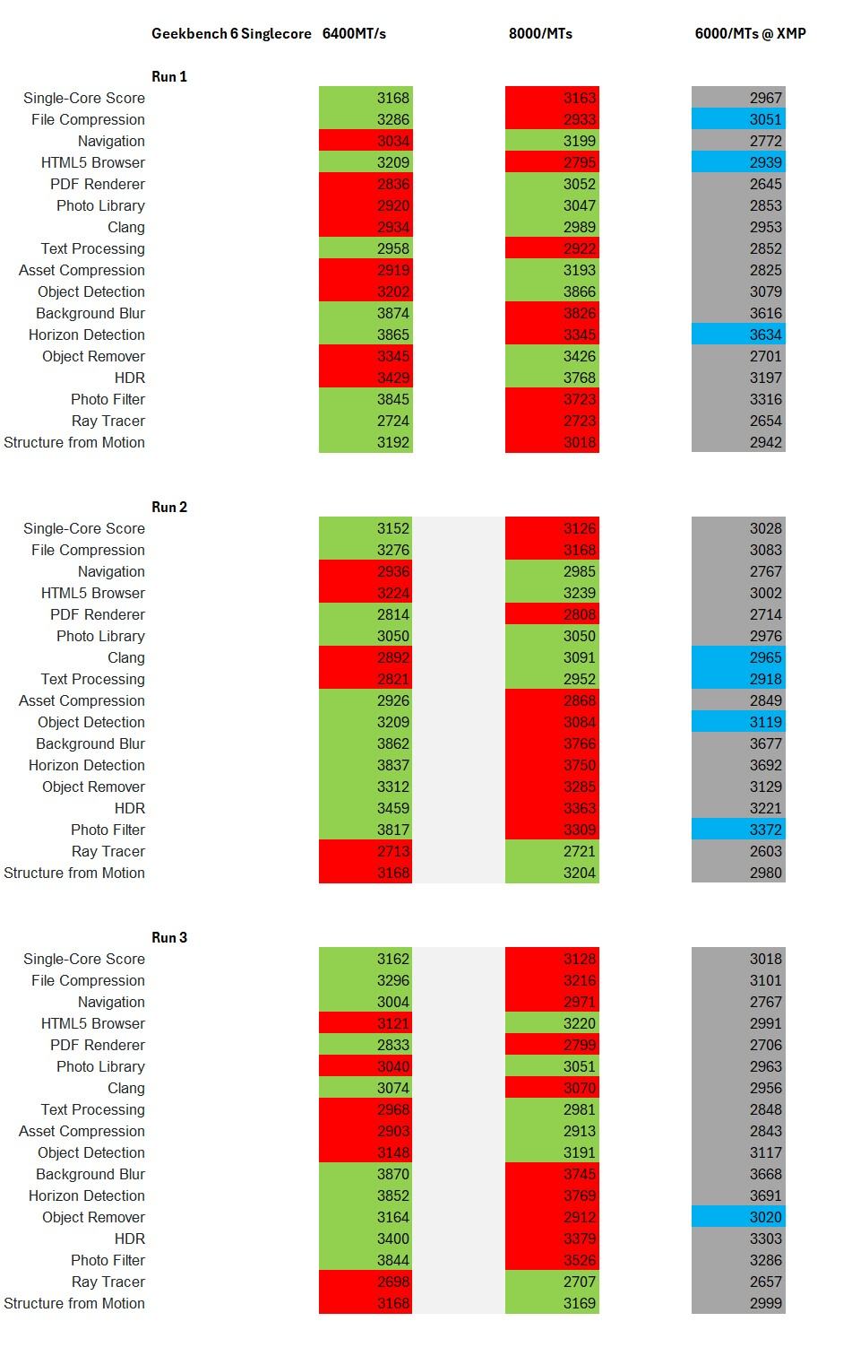

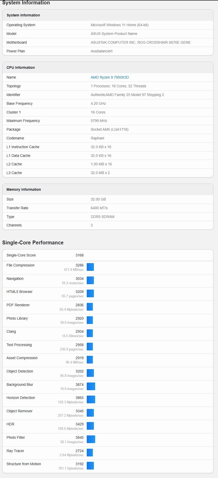

Das mit Ernüchternd ist ein gutes Stichwort, mit dem Gigabyte B650 ICE ist die Spiele Leistung jetzt ne so prall.

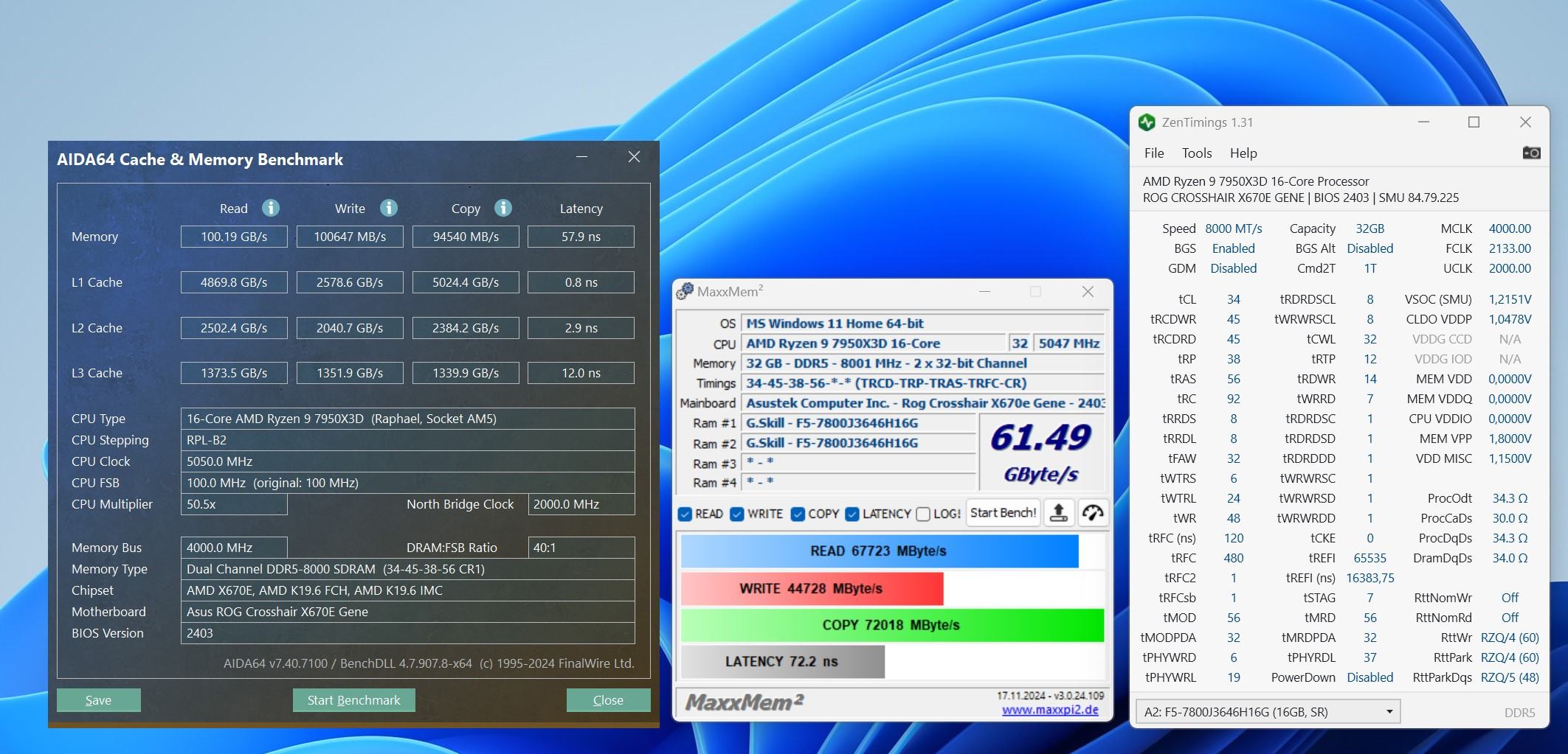

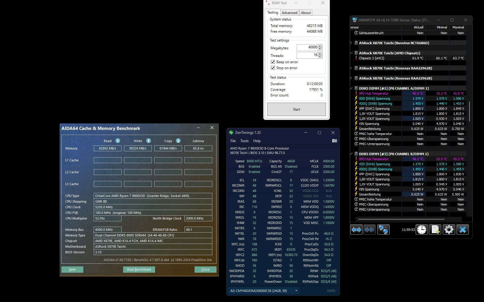

Das ist normal bei einem Single-CCD Ryzen, die Infinity Fabric (FCLK) limitiert die Speicherbandbreite. Bei den 2-CCD sind die Werte etwas höher. Hier aus dem damaligen Luxx-Test zu Ryzen 7000:
"2.000 MHz x 32 Bytes ergeben eine Leserate von 64 GB/s und bei 16 Bytes an Schreibrate demzufolge 32 GB/s". LINK
@Phoenix2000: Schönes Ergebnis mit den 6600/2200 1:1! Auch wenn die RAM-Tests eine Zeit lang ohne Fehler liefen: Hast du mal geprüft, ob es bei Spielen im CPU-Limit reproduzierbar schneller ist als 6400/2133 "getunt"? Ich frage wegen potenzieller FCLK-Instabilität (d. h. Fehlerkorrektur, die Performance frisst anstatt Abstürze zu verursachen).
Wenn ich die Werte mit anderen Vergleiche sind meine aber unverhältnismäßig niedrig. Habe zwar M-Dies und kann die Subtimings nicht so hart anziehen, werde aber trotzdem das Gefühl nicht los das irgendwas anderes noch limitiert.. vlt sollte ich mal Windows neu installieren, idk..
Mit FCLK 2200 spuckt Aida Read/ Copy Richtung 70K aus. Aber du meinst vermutlich deine Werte bei FCLK 2000 im Vergleich?
PS: Deine Version von Aida ist ja recht frisch. Ändern die nicht hin und wieder etwas an den Benchmark-Routinen zwischen den Releases?
