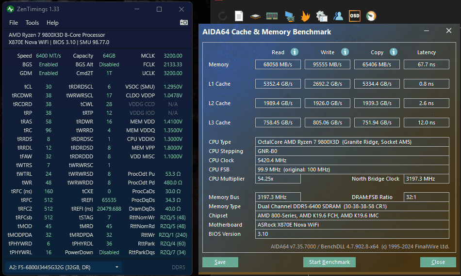

Ich hab auch 48GB M-Dies TG mit diesesn Timings vielleicht hilft es dir. Der durchsatz ist mit tCL38 besser als mit 36 ich würde da andere Timings bevorzugen weil tCL allein bringts nicht.
Das heißt wenn ich tCL lockere kann ich dafür andere Timings anziehen ?! :confused:
Hätte nicht gedacht das mein 7800X3D die 6400 mit macht .
Mit meinem alten Skills 6000CL30 M-Die 32Gb Kit ging das nicht.
Nach Kahru muss das Ganze jetzt durch Prime.
Bin sehr zufrieden mit dem 64Gb Kit von Kingston da geht zwar noch was wollte aber erstmal ne Gute Basis haben.

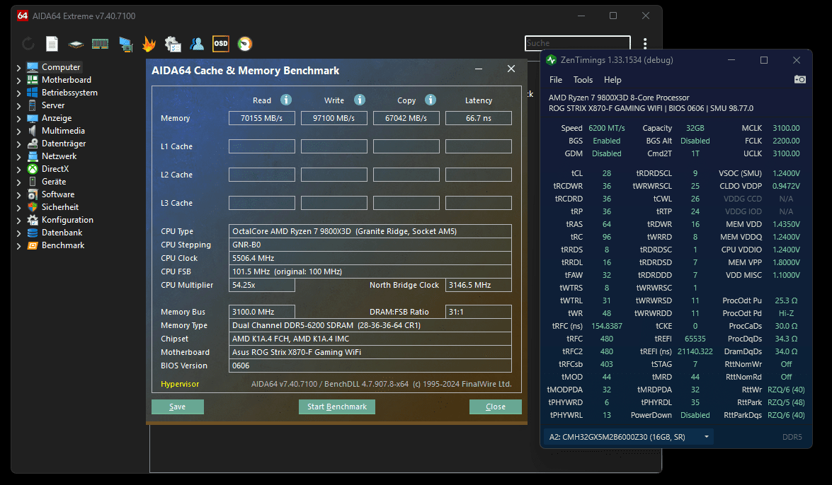

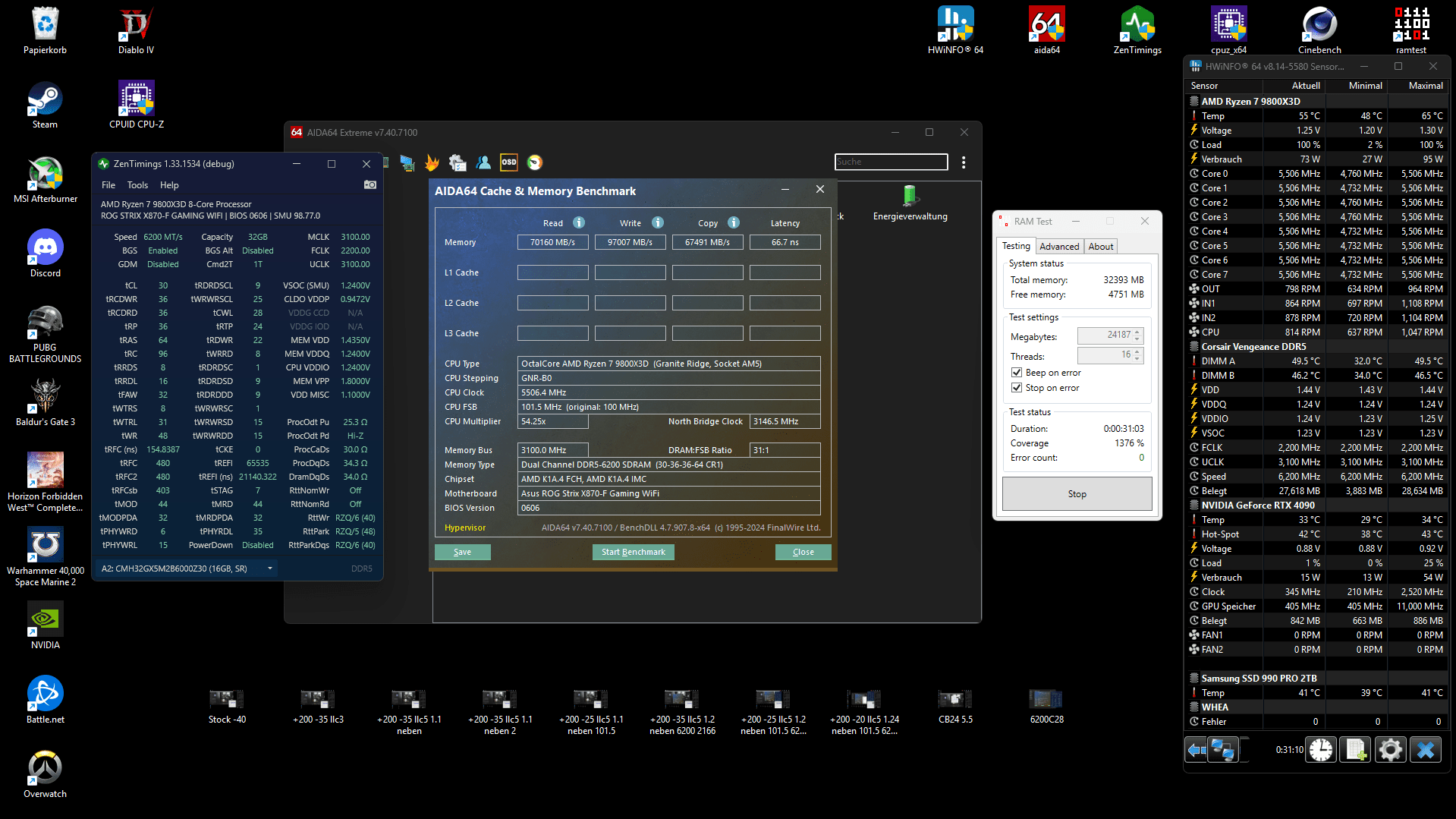

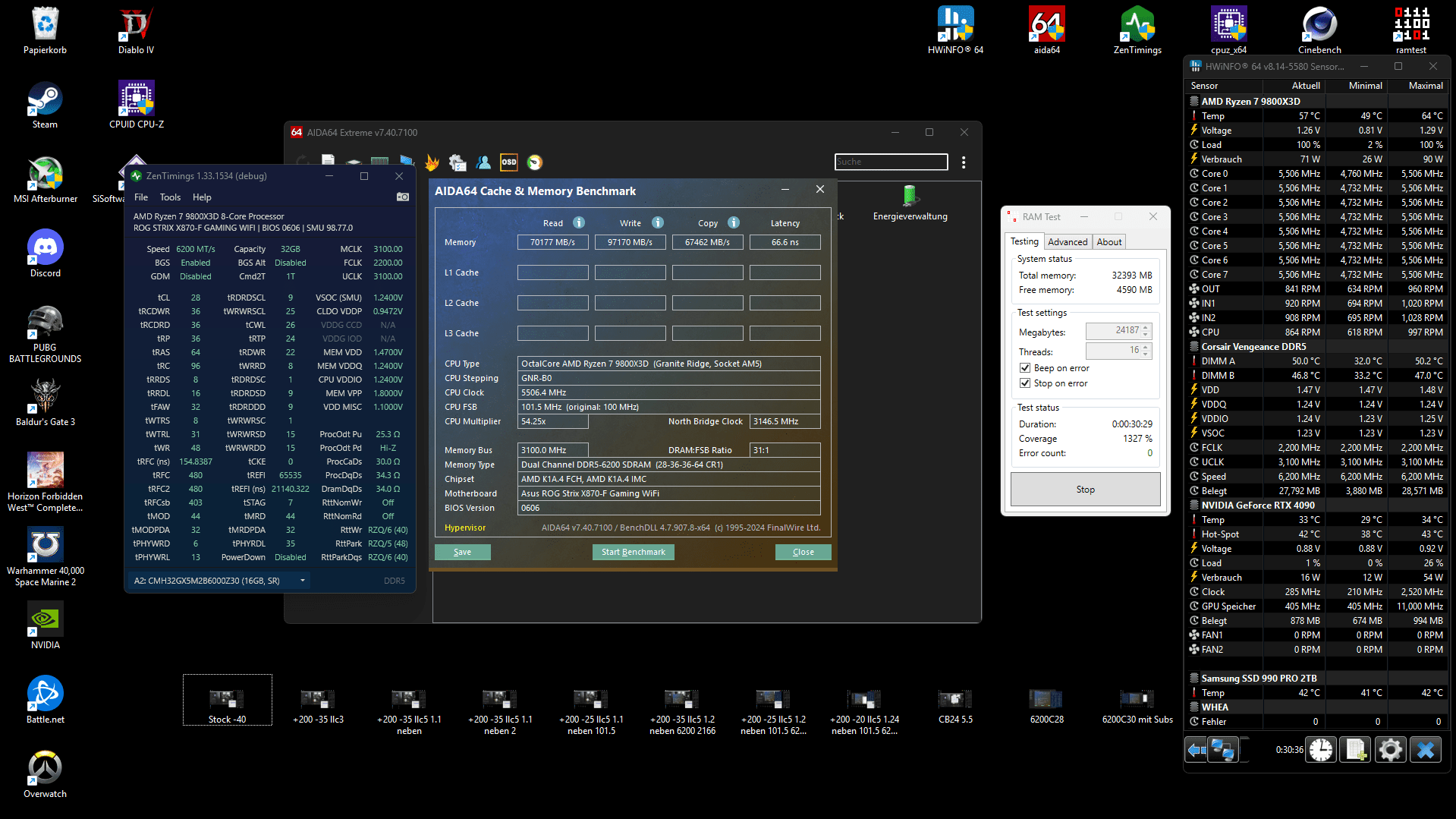

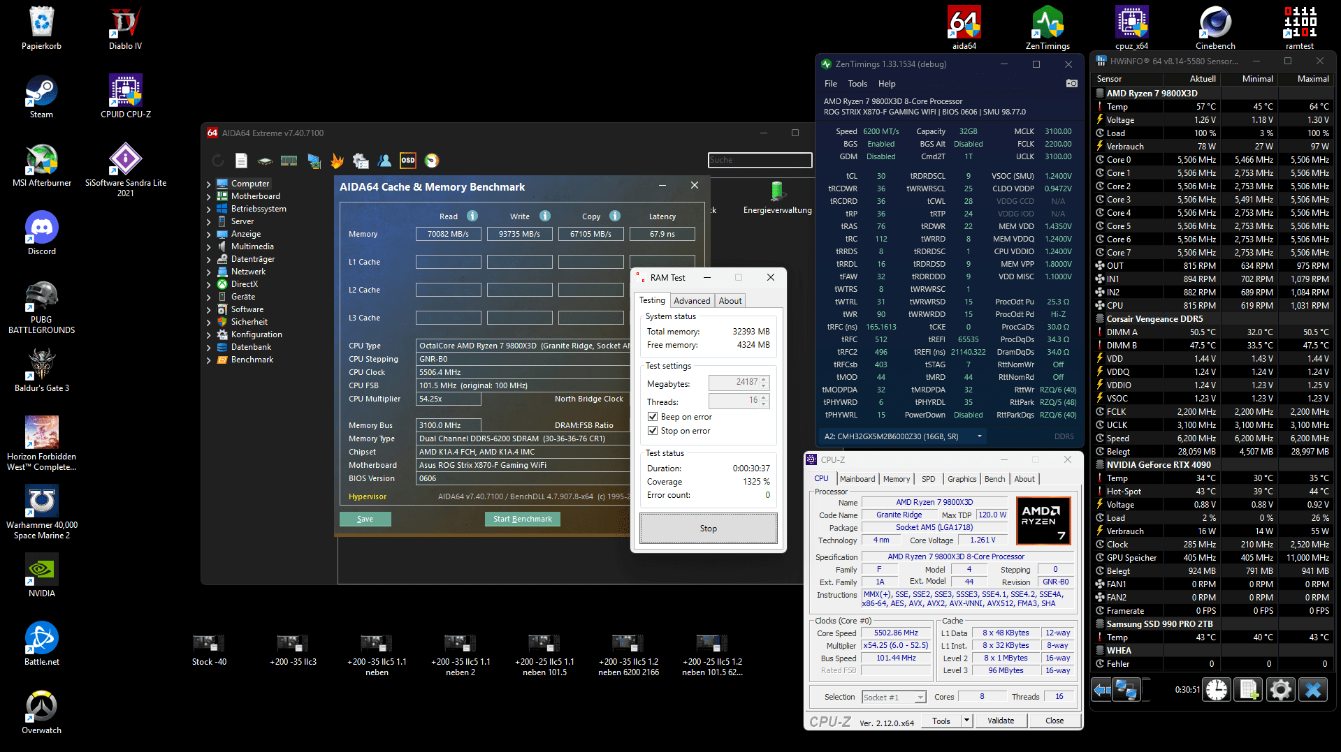

Mein neues CMK32GX5M2B6000Z28 Kit ist da, deutlich besser als das CMH32GX5M2B6000Z30K Kit, vor allem kein Pride RGB mehr im PC ...
6200 C28 mit Subs bei 1.40v Vdimm, das hat das andere Kit so nicht geschafft bzw deutlich mehr Vdimm gebraucht und war damit auch lange nicht so kühl
Mit diesem Setting bin ich sehr zufrieden jetzt, Performance gut bis sehr gut, Spannungen und Temperaturen TOP!
Klar kann man das noch 3h oder gar 6h weiter laufen lassen, aber wenn der bereits 1h läuft, stimmt schon sehr viel und sollte nach 3h doch mal noch ein Bit kippen, ist da minimalst! mehr nötig. Wenn ich nen 1h screen zeige, sind die Werte da drauf bereits quasi final. Die Temperaturen sind nach 1h auch schon maxed out, die nachkommastellen bei den dimms sind schon hin und her gewandert -> toped out.
Werde das sicher noch mal eine Nacht durchlaufen lassen, aber das was ich da mit dem neuen Kit 2h nach Zustellung in einem 1h Test erarbeitet habe, ist quasi final ;)
Mal also davon abgesehen zu wie viel Prozent das jetzt so stabil ist, ist was ich da zeige eher als „so wirds laufen“ zu sehen, das sollte jedem klar sein der sich hier mit ram beschäftigt :)
Ich gehe eigentlich sogar immer noch einen Schritt weiter, denn ram Tests alleine laufen zu lassen ist Selbstbetrug. Erst wenn eine GPU parallel dazu 300W+ mit ins Gehäuse pumpt und sich dadurch der ram auf realistische Gaming Temperaturen aufheizt, macht so ein Test überhaupt erst Sinn. ;)
Kannst dir nen 12h ram only run in den hintern stecken wenn der dir nach 30 min mit GPU Hitze so warm wird das er kippt. Dann wundert man sich nämlich wenn ein Game mal abraucht, der ram Test aber ja 6h lief.
Im Moment vergleiche ich quick and Dirty Kits miteinander und schaue was die CPU dafür ungf an nebensoannungen braucht bzw mit wie wenig sie schon mal gar nicht mehr will.

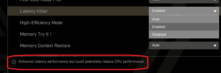

Hat bei mir 6ns gebracht und ~1% Leistung gekostet.
Inwiefern hat es dich Leistung gekostet?
1% Durchsatz gebe ich gerne für 6ns Latenz :d

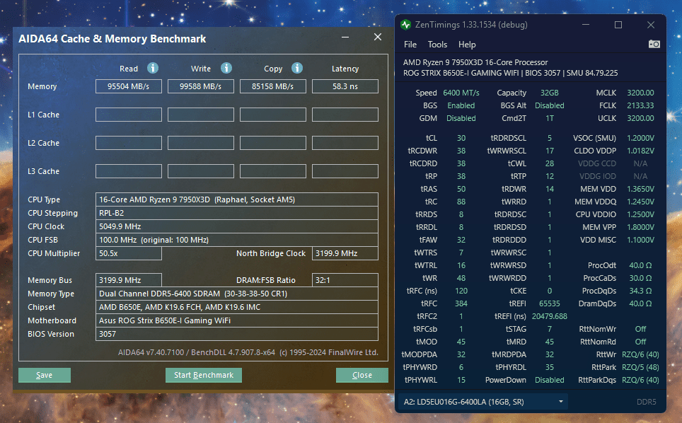

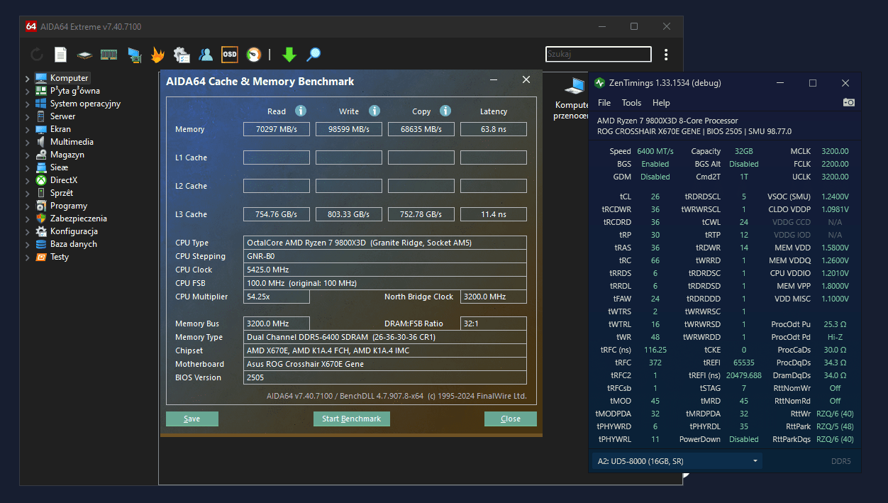

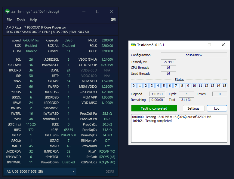

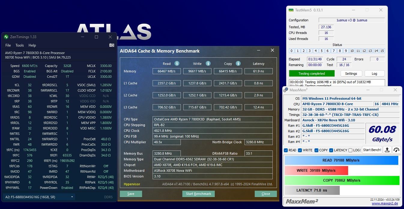

6600 hab ich mit meinem neu hinzugekommenen 7800X3D noch nicht ohne Fehler hinbekommen. Jemand nen Tipp, wo ich a) für fehlerfrei entschärfen müsste und b) noch nachziehen könnte, ohne dass es Fehler gibt?
Spannungen und Nitro muss ich nachreichen. Nitro glaub ich was enabled aber Standardwerte.

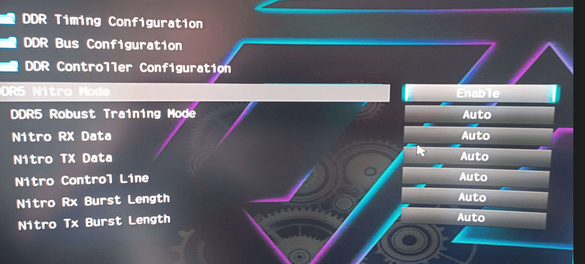

@ApolloX: Wenn du „Pech“ hast (Pech relativ weil 6600), klappt es nicht, egal was du probierst. SoC 1,30 Volt mal ausgereizt und undervoltet dein Board da ggf. etwas?
Bei meinem Exemplar habe ich den Eindruck, da fehlt nur ein Müh. 1,31 bis 1,32 Volt beim SoC vielleicht, was eben nicht geht. Mein Board undervoltet beim SoC etwas, 1,30 Volt Set werden laut ZT/ HwINFO 1,29 Volt. Nitro ändert da in dem Grenzbereich auch nichts bei mir (egal ob 1-2-1 oder 2-3-1). Letzteres wäre auch wieder etwas ungünstig für die Latenz.
@ApolloX VDDP 1,02v oder auch höher wie 1,15v versuchen.
Das hier waren jetzt ein paar eurer Tipps kombiniert als stabiles 6600 Setting, aber Durchsatz und Latenz scheine ich via 6600 nicht ans Maximum zu bekommen. Danke für die Tipps!
im Bios: VDD=1,47, VDDQ=1,41 (bug), VDDIO=1,38, VSOC=1,3, VDDP=1,02
Ich schau mal bei den 6400 weiter, wo ich damit lande.

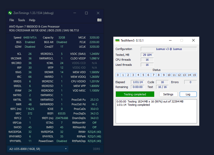

Ich würd mich was Takt angeht gar nicht so sehr auf den Kopf stellen wollen. Komme mit 6200 auf ungf die gleichen Aida Werte, nur das die 6200 ganz easy sind. Performance kommt über die Subs.
Mein Tip -> Takt runter, Timings anziehen
Kommst mit weniger Nebenspannungen und Aufwand bzw ggf sogar Instablität ans selbe Ergebnis.
läuft immer noch alles stable oder musstest du wieder an die Subtimings / Voltages ran?
Ah ok aber wenn du es aus lässt ist es von der Leistung her wie das alte Bios?
Hast du irgendwas positives oder negatives im Gegensatz zum Vorgänger Bios?
P.S.
Danke
Bisher habe ich nichts negatives feststellen können. Positiv sind die 6ns Latenz . Mal sehen ob ich nachher noch mal 8400 versuche. Bis 8200 läuft stabil ist aber langsamer als 8000. Meine CPU macht weder 6600 noch 2200 FCLK :(
