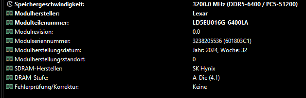

was kann ich hier noch Optimieren. Bin DDR5 Neuling.
Es sind A-Dies und haben nur ein XMP Profil mit den Werten: 6000 28-36-36-96 bei 1.4 Volt. Das Tomahawk x870 Board hatte mir nur 6000 30-38-38-96 bei 1.35 Volt zugelassen.
Auf die Schnelle habe ich die Timing Calculator Tabelle gefunden, ob ich da alles richtig eingetragen habe weiß ich nicht.
Habe jetzt nach Möglichkeit die ganzen Werte in BIOS händisch eingetragen. Memtest habe ich noch nicht Laufen lassen.
So sieht es Aktuell aus. Ich will jetzt keine Rekorde brechen, aber wenn es noch was rauszuholen geht bei dem Speicher ohne viel Aufwand, dann würde ich es mitnehmen.

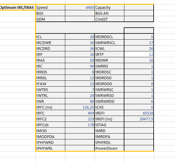

tREFi auf 65528, tRFC auf 372 oder 404. FCLK eventuell höher.
Oder versuch mal das im Vergleich:
Mein IMC quittiert bei tRCD 37, weiter heruntergeht nur im 2:1 Mode, also kann ich schlechte ICs ausschließen.

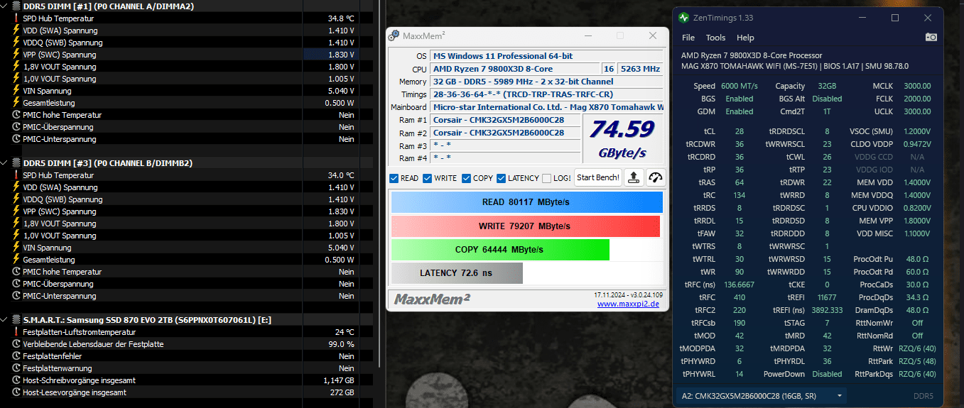

Finde das MaxxMem² Revival ja geil ^^. Ladet schön eure Ergebnisse hoch. : )

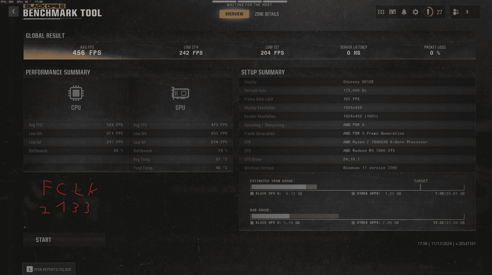

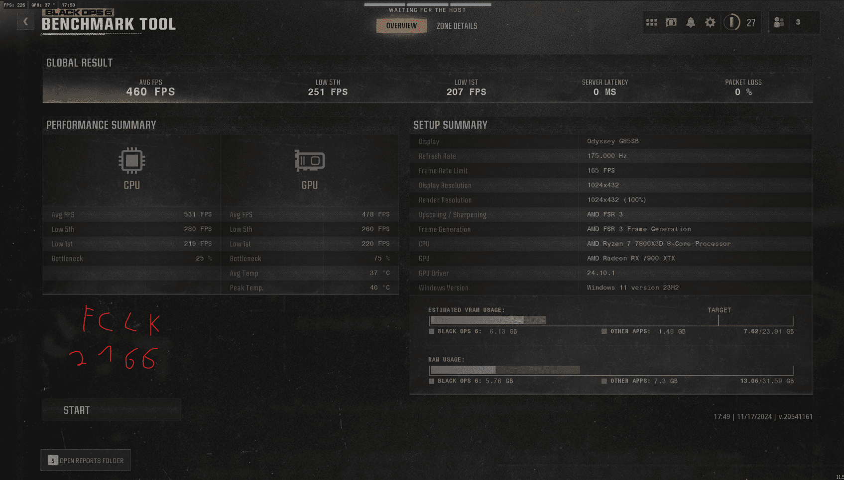

Habe bisschen mit unterschiedlichem FCLK Takt getestet ob die 3:2 Regel wirklich was bringt.
Schaut eher nach max FCLK aus
Mal schauen ob ich die Motivation für einen 1:1 Regel Test noch finde.
Vielleicht hat ja die Agesa was daran geändert? Gut war ja schon immer Max FCLK Fraktion ^^
PS:
Spiele benches sind mal mega : )
Sieht jetzt so aus, beim FCLK bin ich mir aber nicht sicher ob ich da den richtigen Wert eingegeben habe.

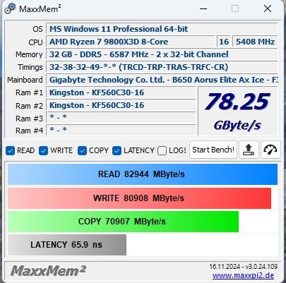

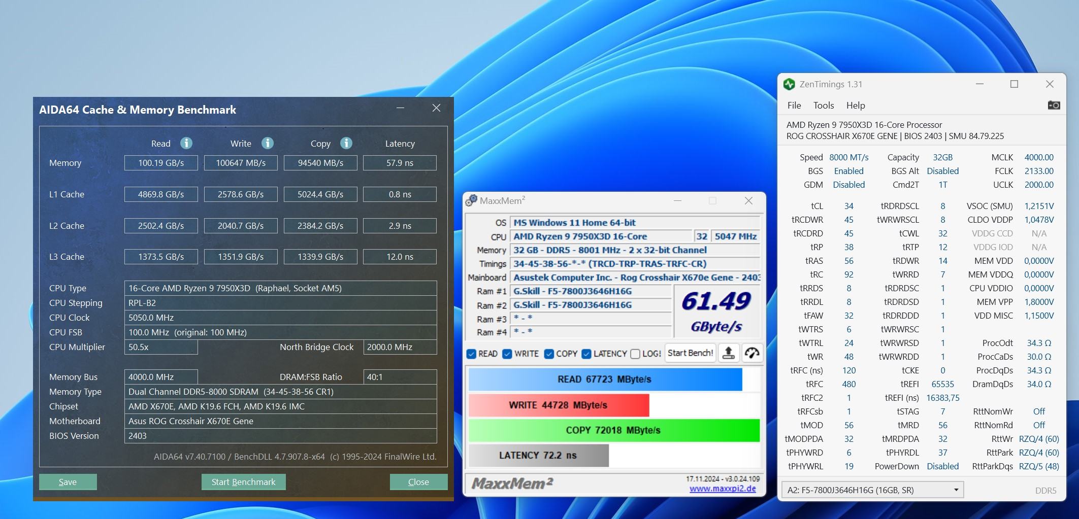

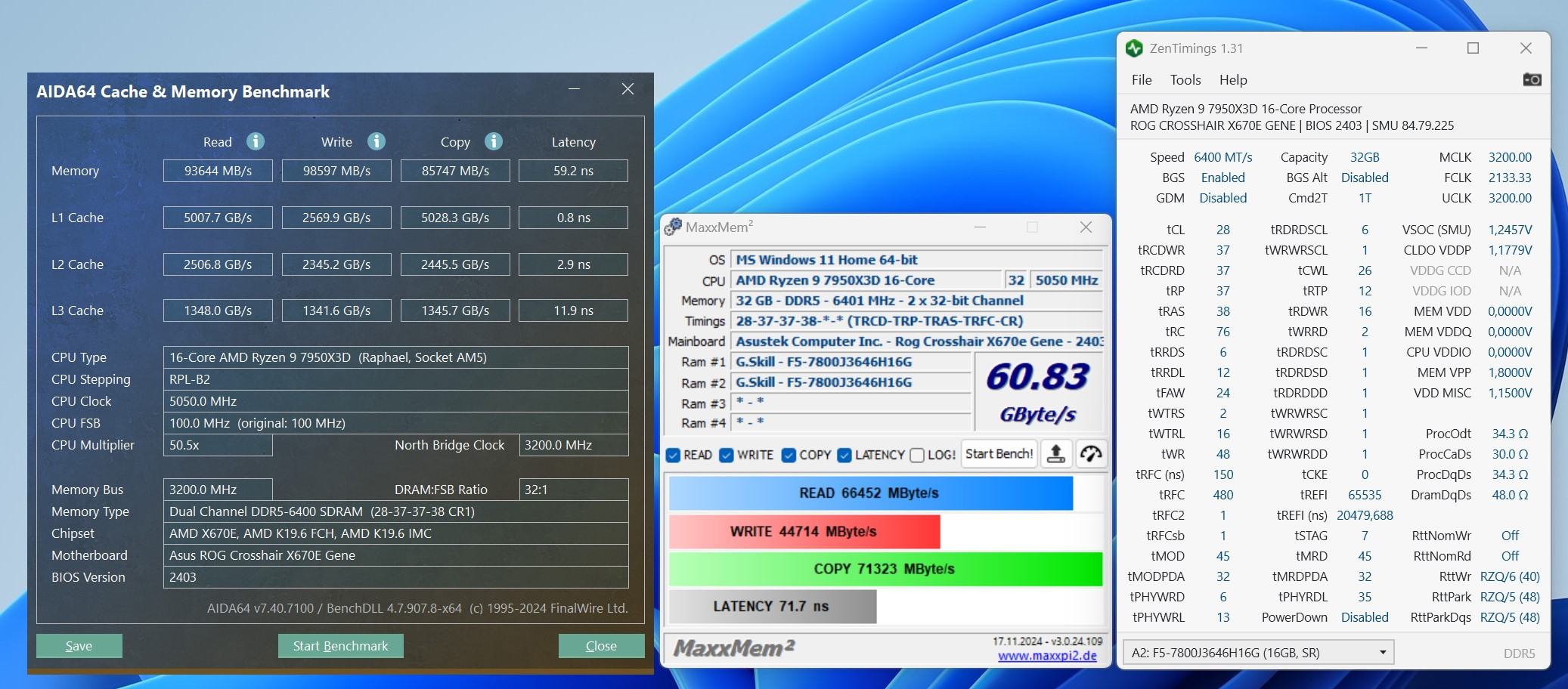

Muss man irgendwas spezielles beachten/einstellen für MaxxMem²? Irgendwie bekomme ich da nur unterirdische Werte raus, besonders bei Write? :)
Hab es auch auf zwei unterschiedlichen Windows 11 probiert.
6400MT/s
8000MT/s
Kein Ding, bisher hab ich glaube nur Ergebnisse mit einer 1xCCD-CPU gesehen, vielleicht ist ja das mein Problem? Aber hab jetzt auch nicht den ganzen Thread durchsucht,
nur reine Spekulation. :)
Edit:
Sieht bei @Vince96 ähnlich bescheiden aus.. :D

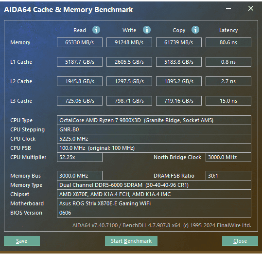

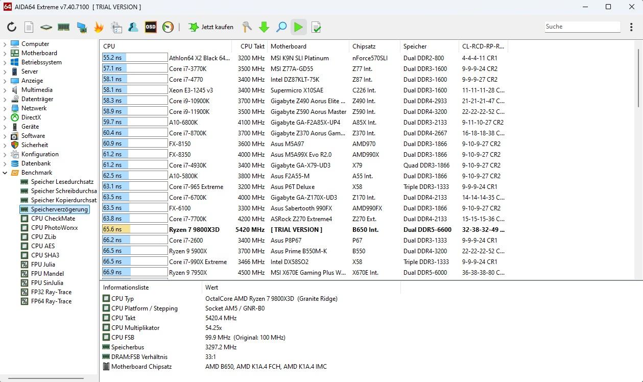

Ich erinnerte mich, dass es zum Aida ne Alternative mit denselben Kennwerten gibt, den MaxxMem2. Aber ich wusste auch, dass diese Werte nicht vergleichbar sind. Cool, dass den grad soviele Leute nutzen. Was ich tun wollte, ich wollte mir mal ansehen, ob denn trotz unterschiedlicher Absolutwerte, die vier Werte zwischen Aida und MM2 irgendwie miteinander korrelieren. Wenn ihr also noch mal zwei Wochen weitermach tund jeweils beide postet, dann könnt ich das mal in ne Tabelle klopfen und mir nen Scatterplot anschaun, ob sich beide ähnlich verhalten.
Gute Idee, zumindest innerhalb von CPUs mit nur einem CCD, mit zwei CCDs biste wohl leider ausgeschlossen aus dem Game.. :) Wäre zumindest interessant weshalb das so ist, ich kann es technisch nicht nachvollziehen..

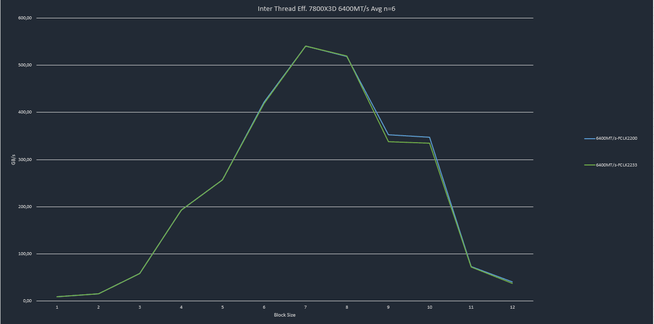

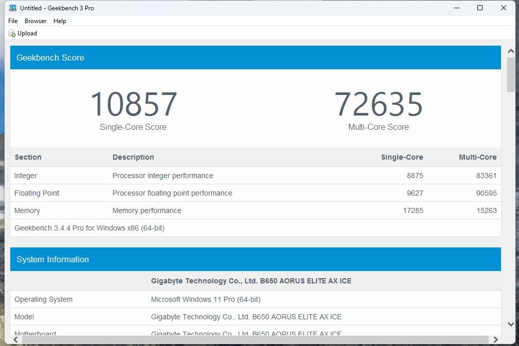

Wäre nicht Geekbench noch eine Alternative? Das schreit ja auch nach RAM-Performance!
Ich fang mal an mit Geekbench 6, aber blende die Multicorewerte mal bewusst aus, da es ja garnix bringt.. Singlecore ist natürlich ebenso bescheiden, aber zumindest könnten sich die ganzen User mit einem 9800X3D etwas vergleichen.
Daher mal mein Result mit einem ollen 7950X3D:

Lest mal was Kelutrel dazu schreibt. Sehr Unwahrscheinlich daß sich die latezen ähnlich verhalten. Außer echte Werte mit Microbench Vergleichen.
DeepL:
Wenn der „Uncached RAM latency“-Wert, der vom RopBench angezeigt wird, nicht variiert, können Sie ziemlich sicher sein, dass die RAM-Leistung die gleiche ist und der AIDA64-Anstieg entweder auf eine AIDA64-Softwareänderung oder auf eine Änderung im Cache-Prädiktoren-Mikrocode zurückzuführen ist (Sicherheits-Mikrocode-Patches werden hier ignoriert). Da es mit einem neuen BIOS erschienen ist, tippe ich auf Letzteres.
Die normale RAM-Latenzzeit wird berechnet, indem man Millionen von zufälligen Bytes in einem ausreichend großen Speicherpuffer liest und dann den Durchschnitt der benötigten Zeit bildet. Früher ging man davon aus, dass die Auswirkungen der Zwischenspeicherung keine oder nur minimale Auswirkungen haben würden, wenn die Daten in zufälliger Reihenfolge und nur ein einziges Mal gelesen würden. Während das Tool dies tut, versuchen die internen Cache-Look-Ahead-Prädiktoren der CPU, die zu erwartenden folgenden Lesevorgänge vorherzusehen und zwischenzuspeichern, um die Latenzzeit zu verringern, und diese Prädiktoren basieren heutzutage auf neuronalen Netzen, so dass sie ziemlich schlau darin sind, Muster zu finden (ich hatte einige Kämpfe gegen sie, sie sind unglaublich schlau). Die Qualität des Zufallszahlengenerators, der den nächsten Leseort festlegt, hat also einen Einfluss, ebenso wie die Fähigkeit der Prädiktoren, das vage Muster abzuleiten, das der Zufallszahlengenerator möglicherweise verwendet, indem er sich seine Lesevorgänge ansieht. Ich vermute, dass mit dem neuen BIOS eine Änderung im Mikrocode in Bezug auf die Prädiktoren diese intelligenter gemacht hat und in der Lage ist, ein zufällig generiertes Muster zu erkennen und zu vermeiden, es zwischenzuspeichern, um eine Vergiftung des Cache mit nicht benötigte Daten, und dies kann wahrscheinlich die Leistung insgesamt verbessern, aber nicht in AIDA64, wo die sorgfältige Balance, die die Entwickler zwischen Puffergröße/rng/Prädiktoren gehalten haben, durch diese Änderung beeinträchtigt wurde und die Latenz als Folge davon stieg. Die „Uncached RAM latency“ in RopBench wird berechnet, indem der Cache und die Prädiktoren deaktiviert und aus der Gleichung entfernt werden, so dass sie einen stabileren Wert darstellt, der sich auf die IMC/Wartestate/Traces-Leistungen beschränkt.

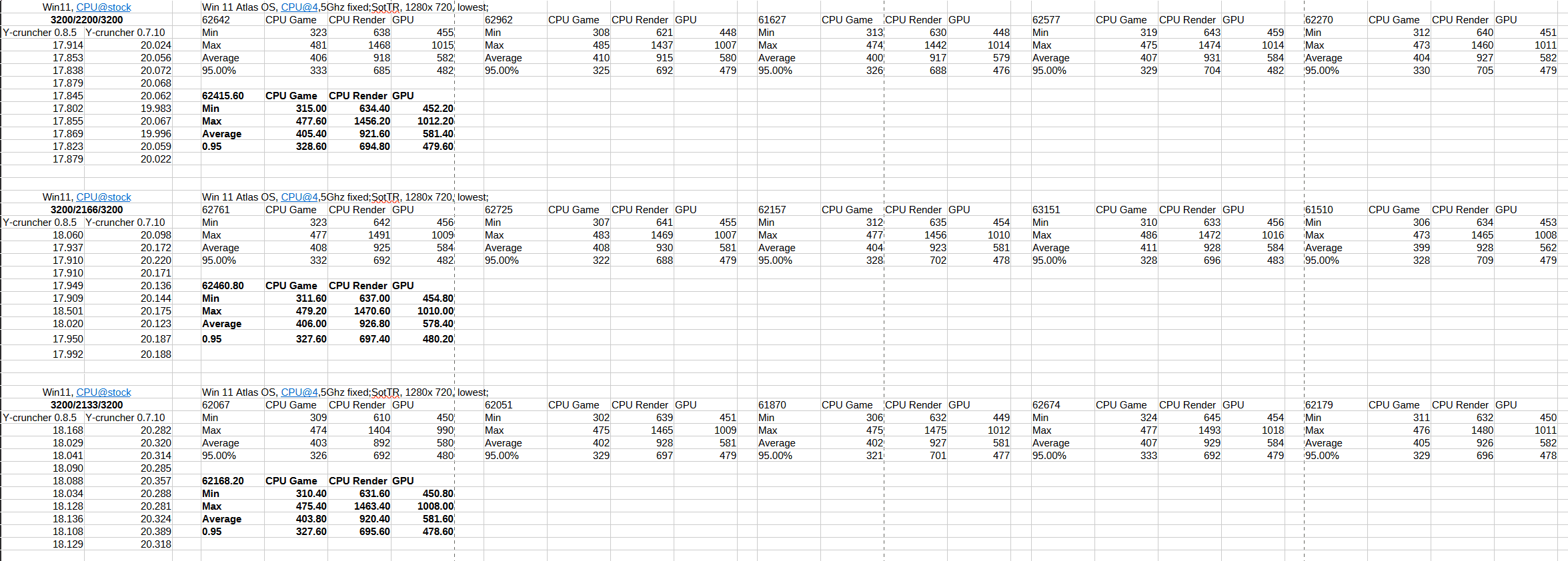

Hab mal wieder 2h investiert und Geekbench 6 Singlecore 6400MT/s vs. 8000MT/s verglichen. Die Konditionen waren die selben wie bei meinem anderen Test die Tage:
Ergebnisse:
Es fehlt halt eigentlich noch 6000MT/s @ EXPO, aber bisher keine Zeit gehabt. Vielleicht trage ich das noch nach die Tage...
Hab jetzt noch mal 6000MT/s gebencht, blau = komisch, grau = das was ich erwartet hatte... :)

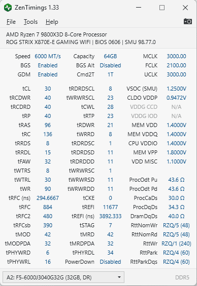

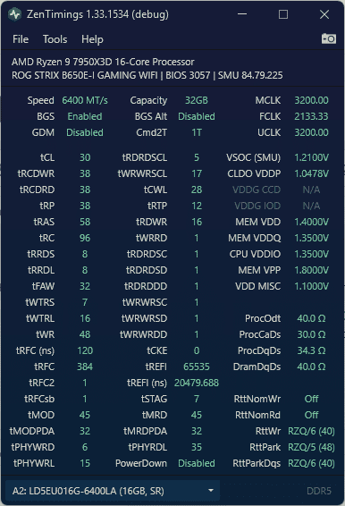

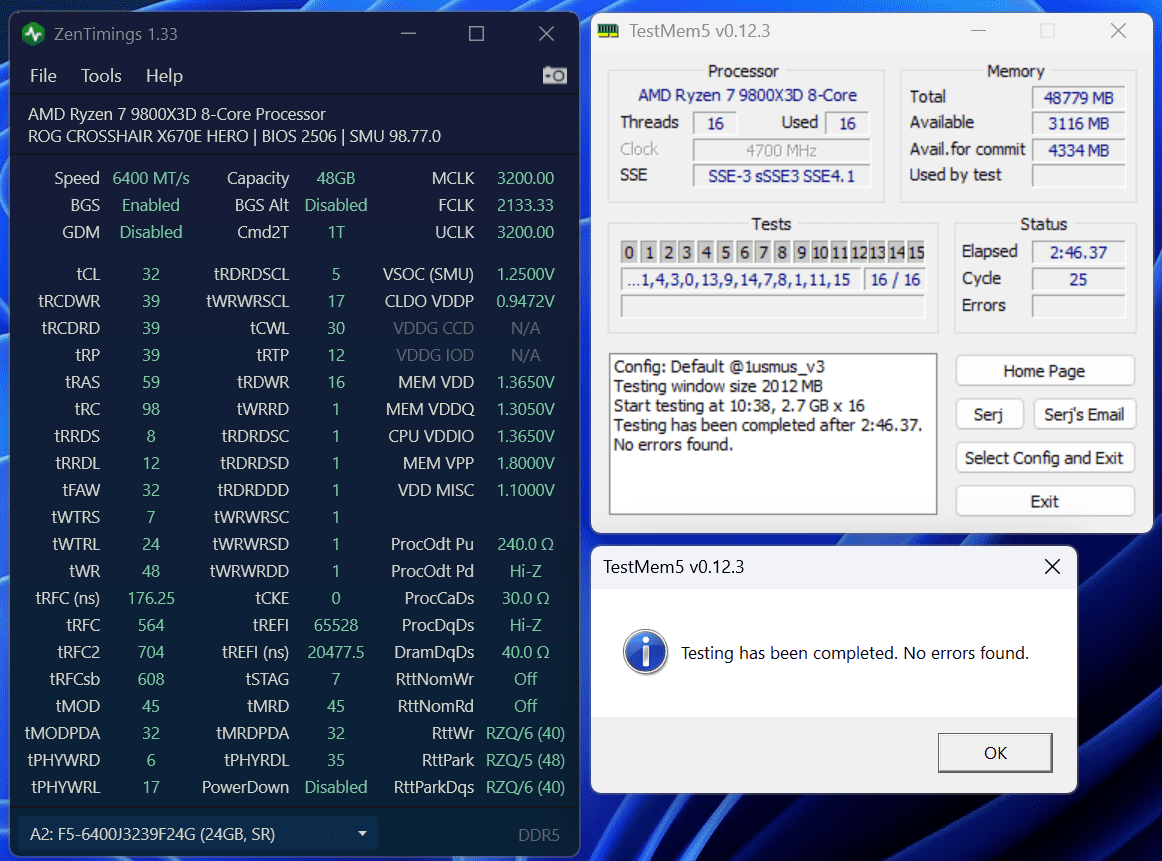

Moin Vince96,
mit den folgenden Einstellungen bin ich durch Karhu (Kein Bild gemacht) und TestMem5 gekommen.
Soll ich noch was anpassen oder es so lassen?

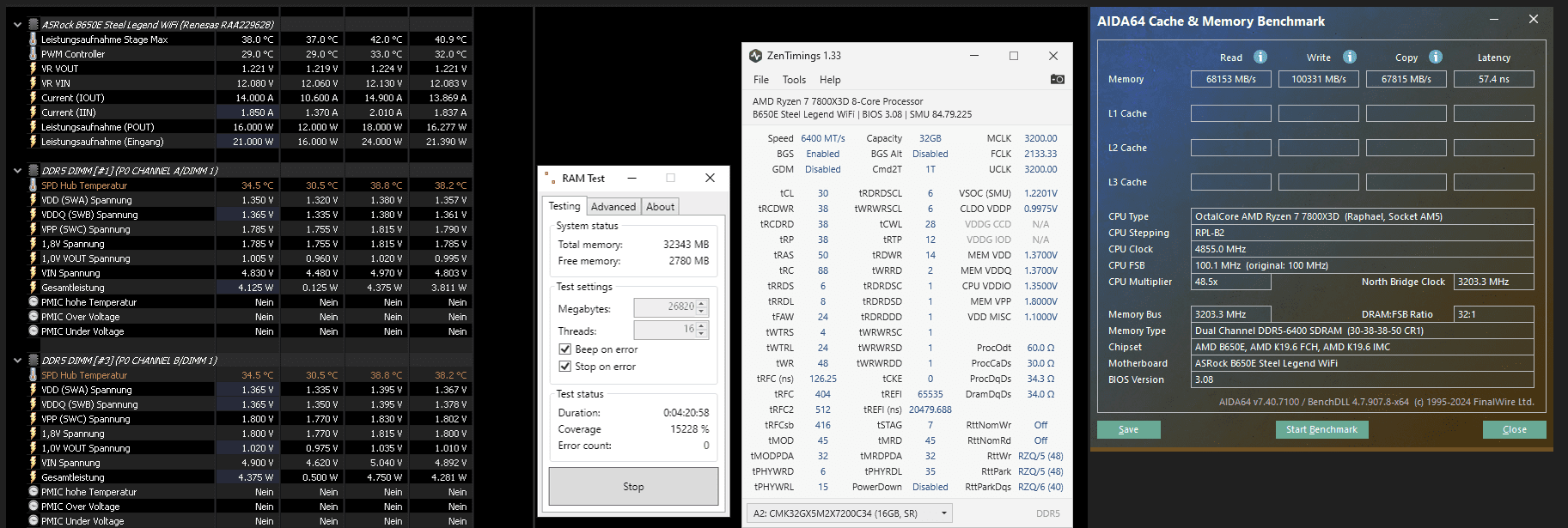

also mein neuer 9800x3d@co-25 lief auf anhieb bei 6200cl30 stabil durch 🤩
mal schauen ob 6400@cl32 und den fclk auf 2200 möglich sind 🧐

Hi, kannst du eigentlich so lassen. Könntest tCL auf 30 & tRCD auf 38 probieren und tRFC auf 532 runter.
Sonst würde ich nix mehr ändern. Stabilität ist wichtiger als die letzten 0,005% :)
Ja, dann lassen wir das doch einfach so.
Ich danke dir für deine Hilfe.
P.S.: Kann ich Fast Boot, MCR und Power down aktivieren, oder erstmal ausgeschaltet lassen?
Hoffe ich habe es nicht überlesen.
