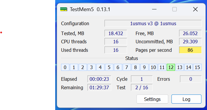

Welche Programme nehmt ihr um die subtimings auf Stabilität zu prüfen? Quick&dirty 10 min ycruncher?

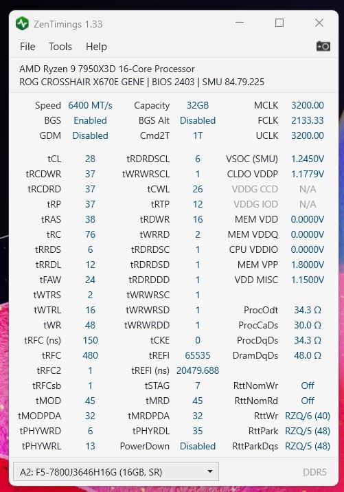

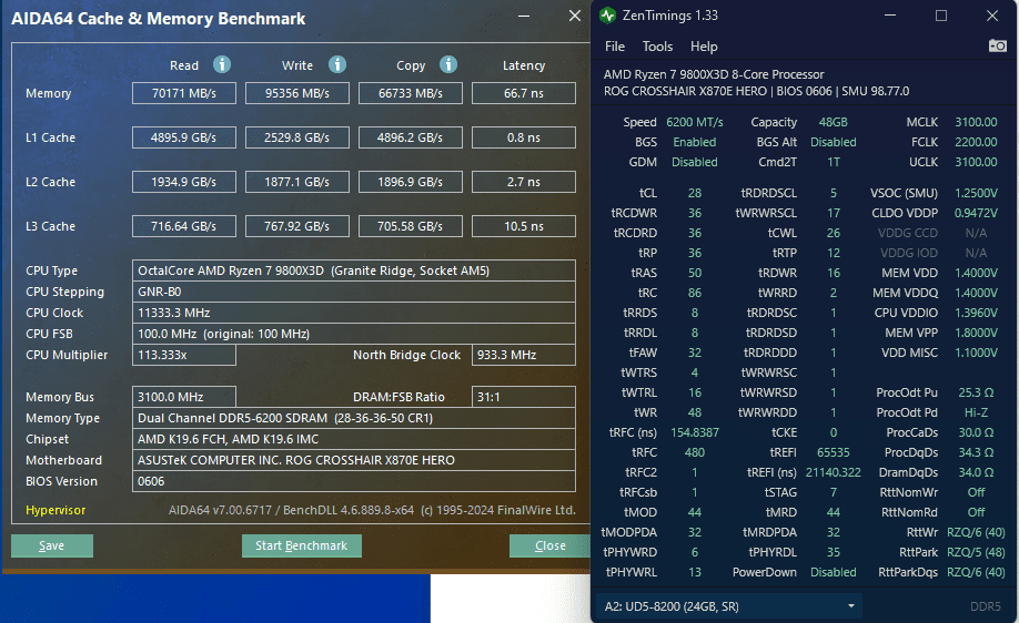

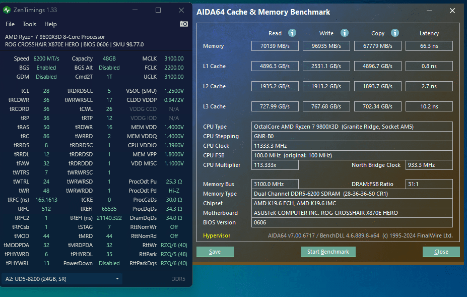

Hallo Zusammen ich habe jetzt auf meinen System folgende Settings zum laufen gebracht.
Hat jemand noch ne Idee an welcher schraube ich drehen kann ?

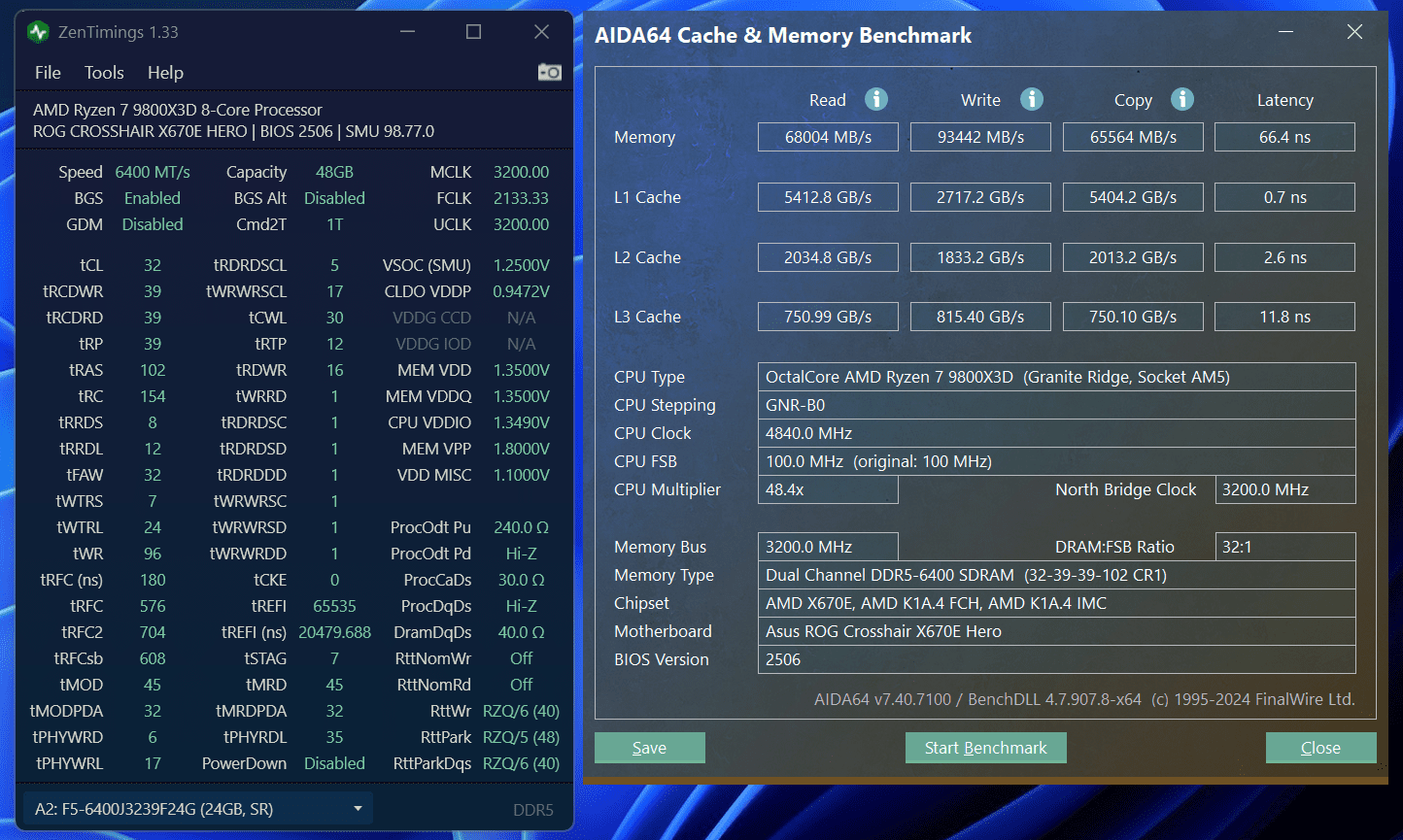

Wow das x870e Hero fährt 25.3 Ohm ProcOdT, brutal :oops:
Aber viel geht da nicht mehr, vielleicht 480 tFRC, TRRDL 8, tWTRS 4 und tWTRS 16
Bin noch nicht so im Game ist das brutal gut oder schlecht ? :d
Also meine Riegel bzw die Ganze Kiste ist Wassergekühlt Temperaturen spielen also keine Rolle.
Super Danke! Taste mich beim Speicher OC noch ran. Aber ich werde mal deine Settings noch testen mal sehen ob die auch laufen.
Mit VSOC 1,16V ist FCLK 2233 stabil, aber verliert gegen FCLKL 2200. Da ist schon zu viel Fehlerkorrektur drinnen.

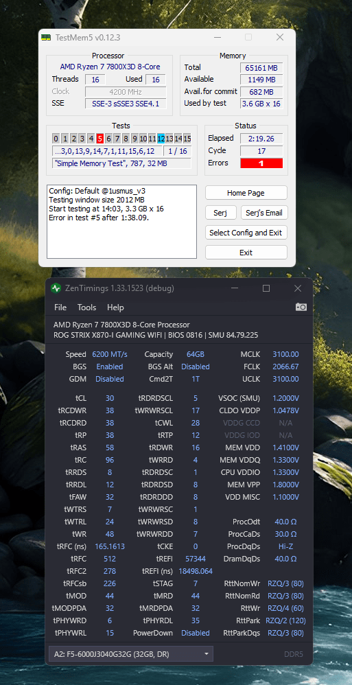

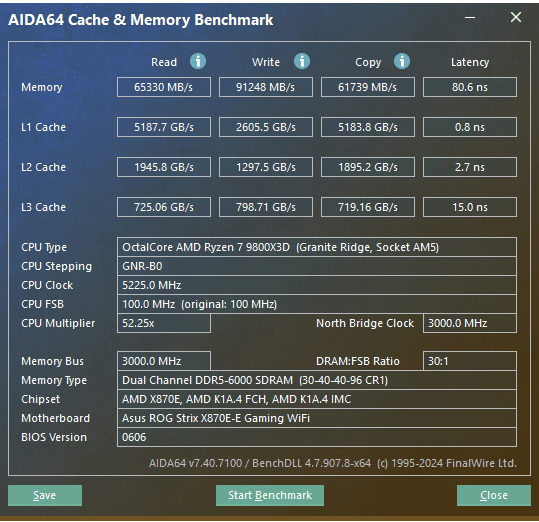

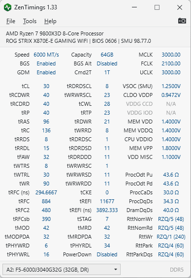

Hat mir einer einen Tipp wo ich ansetzen könnte (evtl. was verlgeichbares hier)? Bin schon länger wieder etwas ab vom Schluss. Das letzte wo ich optimiert habe war auf nem X570 Dark Hero mit einem 5900X und 2x16GB Gskill DDR4 3733. Die Werte gerade bei den tRFC und Proc* und RTT sind wohl zwischen DDR4 und 5 nicht direkt vergleichbar.
Mein Setup, Asus X870E-E Gaming Wifi, 9800X3D, G.Skill Flare X5 K2 GSK (2x32GB, 6000MT/s, F5-6000J3040G32GX2-FX5). Sollen bei 6000 bleiben.
Mit aktiviertem Expo 2 habe ich aktuell folgendes (noch alles auf Auto):
RTTNom ist noch vergleichbar mit DDR4? Hatte ich auf OFF.
RttWr, Park, Dqs sind komplett anders beim DDR4 dazumals, im Verlgeich wenn ich hier so mit DDR5 schaue.
Edit, Latenz ist jetzt nich gerade berauschend:

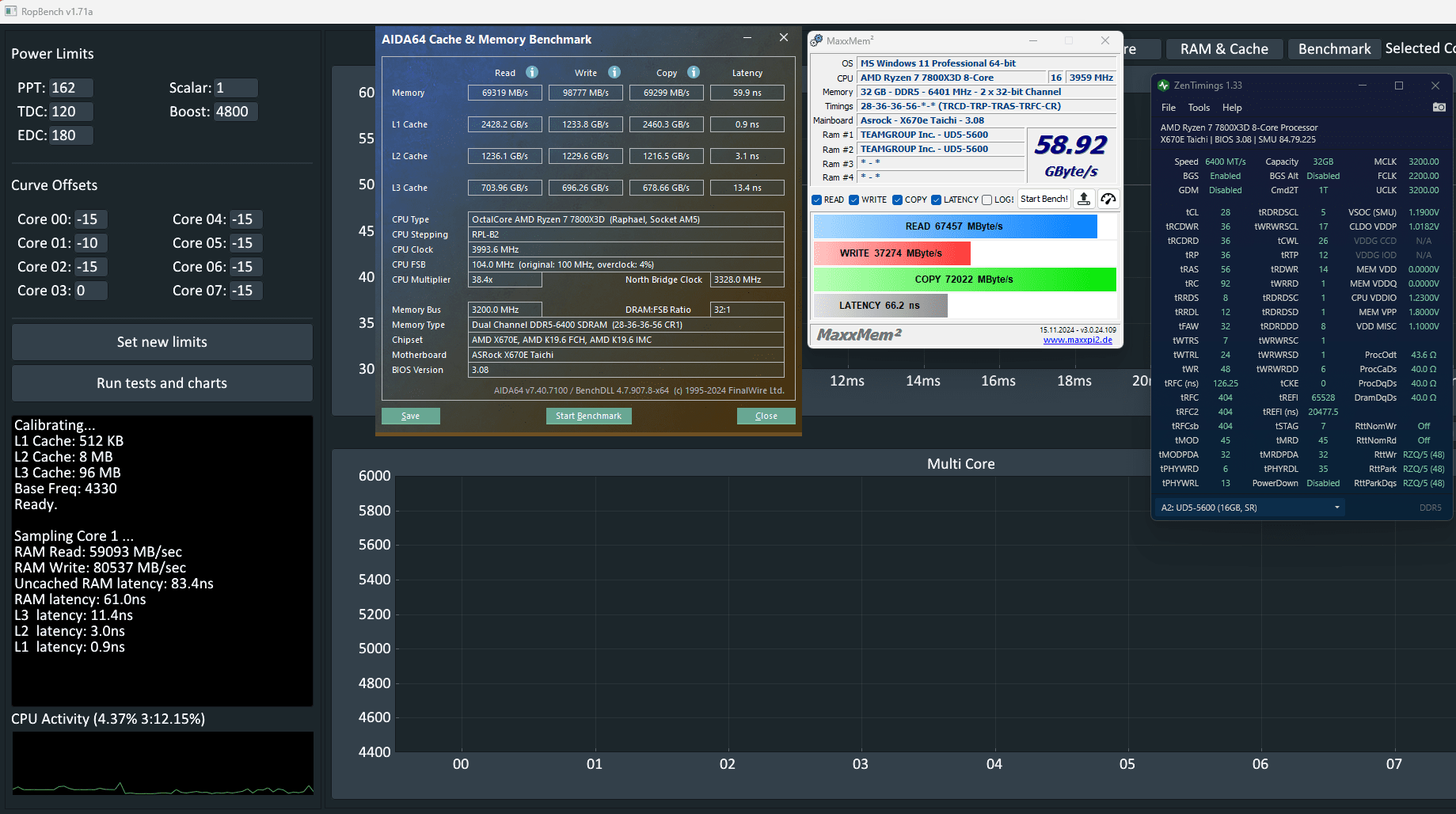

@RedF Was ist das? Irgendwas-Sandra?
Also womit du den Grafen zeichnest.
Auf der Startseite ist ein Excel Tool, damit lassen sich alle Timings nach deinen Wünschen anpassen. Ist das Kit ein M-Die oder A-Die Kit (steht bei den Gskill auf dem kleinen Aufkleber am Stick; 82xA = A-Die, 82xM = M-Die)?
RTTs kannst du so lassen wie es das Mainboard einstellt, selbiges gilt auch für die Terminierungen, bei 6000 ist das eher zweitrangig.
Die Latenz lässt sich durch GearDownMode (GDM) beeinflussen. Am besten mit FastBoot ausschalten --> siehe #5.002
@Blackfly78 ist TM5 durchgelaufen oder gab es wieder #4 oder #5 Fehler?
"Golden Sample" würde ich sagen, dass er solche straffen Timings & FCLK kann. Mein IMC quittiert bei tRCD 37, weiter heruntergeht nur im 2:1 Mode, also kann ich schlechte ICs ausschließen.
Versuchs mal mit VDDG 1,0 und misc 1,1v

Tm5 25Cycle & 2k Karhu liefen schonmal durch.
Musste allerdings mit der tRFC auf 130 rauf, gab Fehler 11 bei cycle 9
