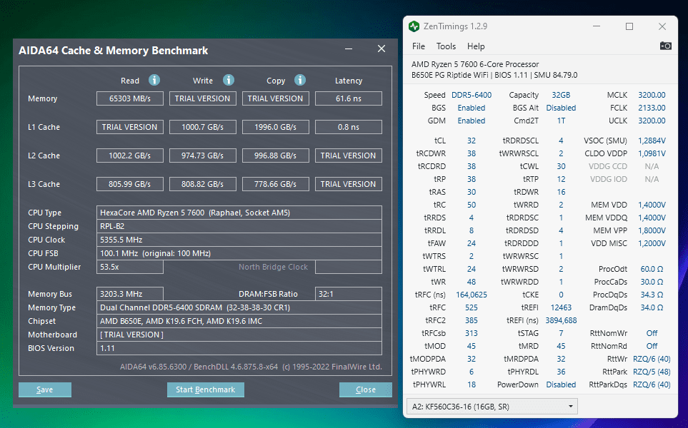

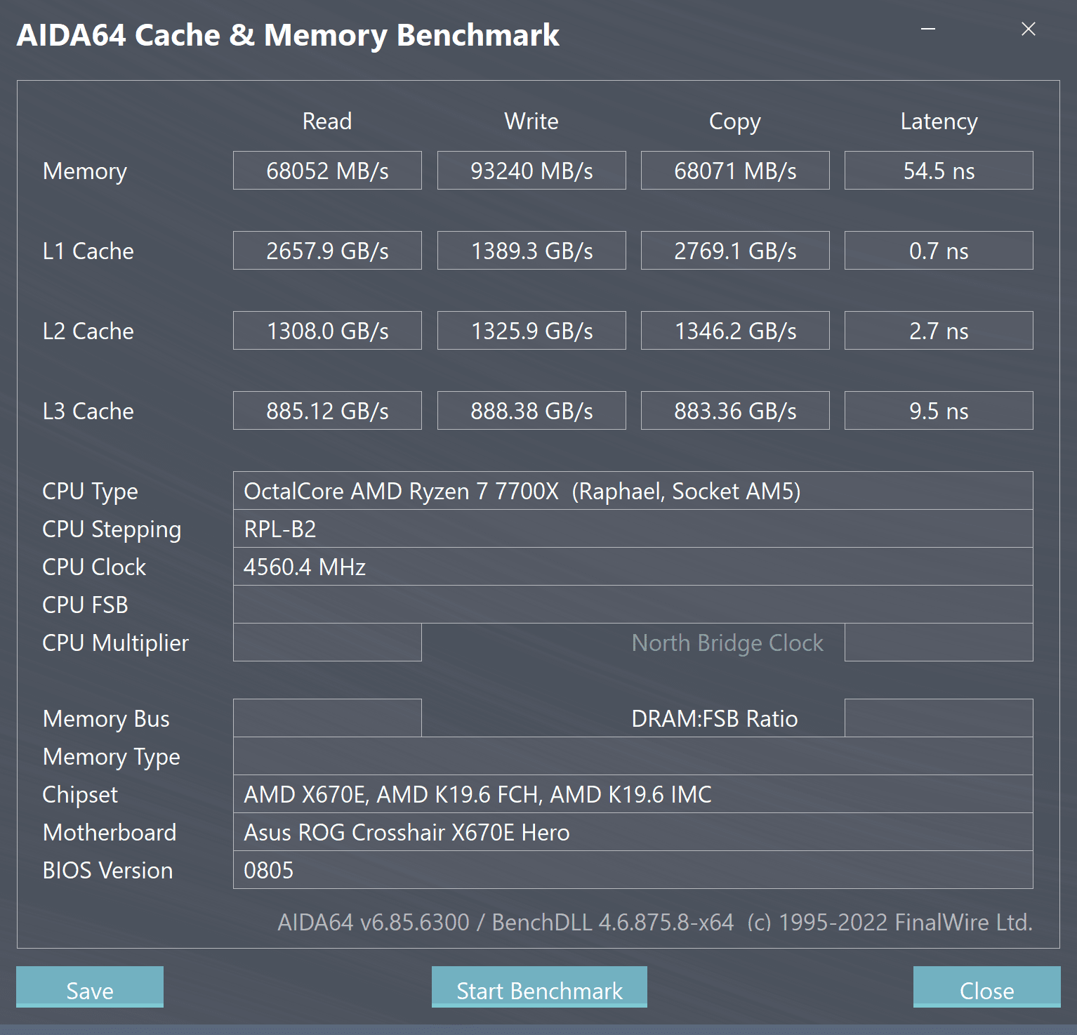

Ich habe mich nun auch mal an das Thema Ram-Tuning getraut (Speicher Siehe mein System) und im Prinzip die Settings von Igors Lab kopiert:
1,40v und FCLK auf 2133 Mhz
Irgendwie erscheinen mir die gemessenen Werte jedoch als relativ niedrig, insbesondere im Vergleich zu den hier geposteten. Habt Ihr eine Idee, woran dies liegen könnte? Sind die Durchsätze so Unterschiedlich bei verschiedenen CPUs?
Soweit läuft alles stabil und in CPU limitierten Benchmarks habe ich gute Zuwächse (z.B. Hitman 3 alles auf low und 720P + 50 FPS). Die Messwerte verwundern mich jedoch trotzdem.
Edit: Offenbar macht der FCLK Probleme. Aida64 hat beim Memtest Fehler angezeigt, bei 2.000 MHz nicht. Leider reduziert dies die Leserate weiter auf ca. 6,1 Gb/Sek. Schade, dass hier bislang niemand einen 7600er mit DDR5 gebencht hat (mit Aida64).
Edit 2: Es war die CPU LLC, die ich auf 3 hatte. Ein Anheben auf 2 hat das System stabilisiert und erlaubt nun auch einen FCLK auf 2.200 Mhz. Die Ergebnisse sehen ja schon deutlich besser aus:

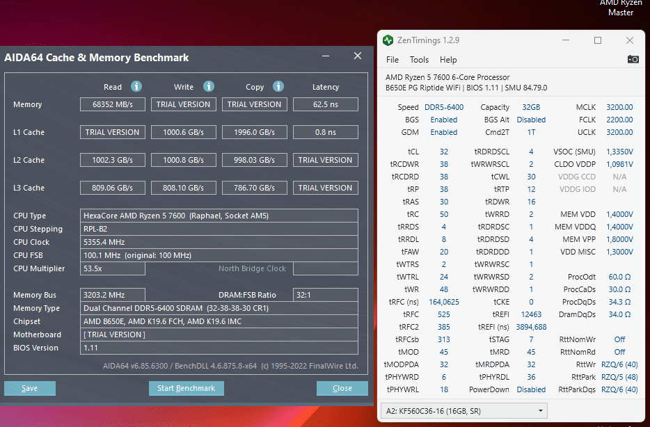

Moin!

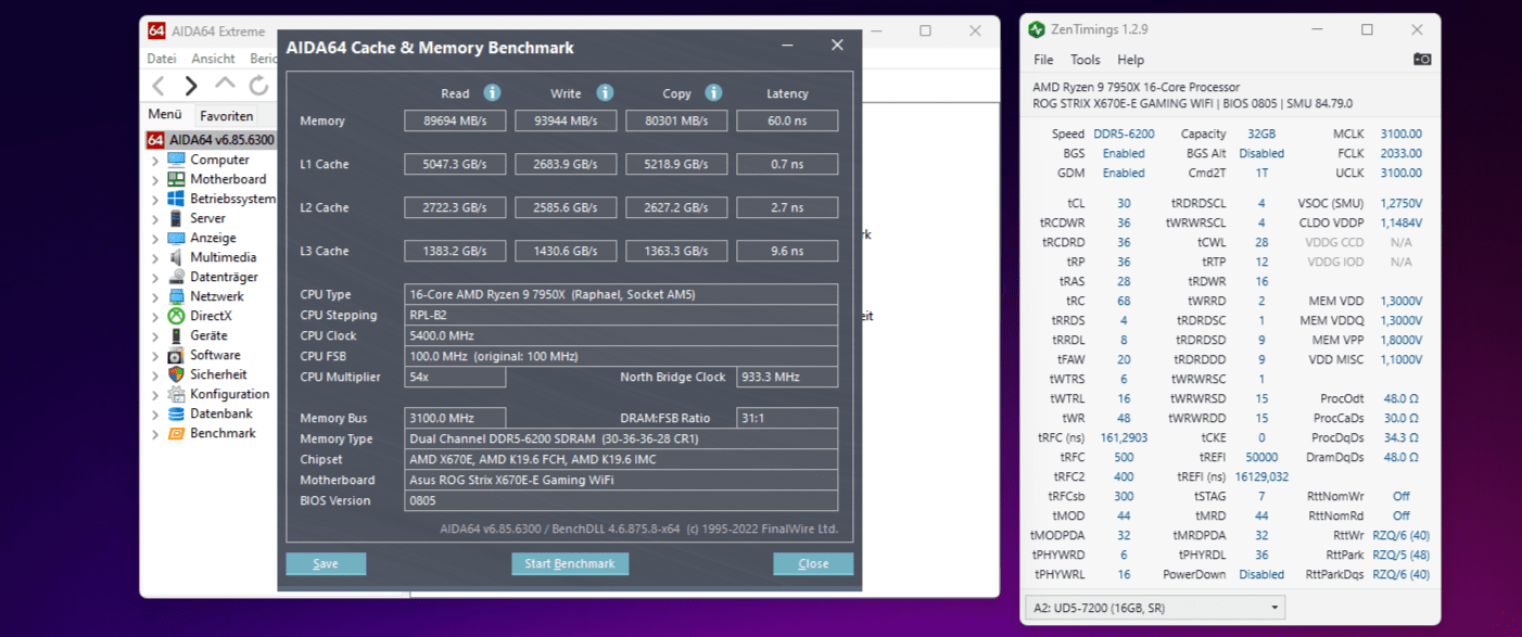

Hab mir neue Module gekauft und bin gerade am Einstellen der Timings. Mein Gedanke war erst einmal den Takt auf das Maximum zu bringen und dann die Timings zu optimieren. kann mir jemand etwas zum maximal zu erwartenden Takt sagen? Nur so als Anhaltspunkt ins blaue zum Starten der Optimierung.
Momentane Werte:
Mit 6200 bist du schon gut dabei. Bei den meisten ist 6400 das Maximum, erfordert in der Regel aber einiges Gefrickel.

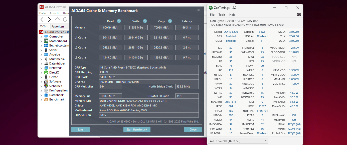

@emissary42
Ja beim Takt ist das Board/Cpu gerade etwas zickig, dafür geht bei den Latenzen der Teamgroup Module ordentlich was.
Hab mal eine Basis mit 6000 geschaffen:
Hat wer nen Tipp wie ich 6200 oder 6400 stabil bekommen könnte?
Vermutlich tRFC erhöhen oder?
