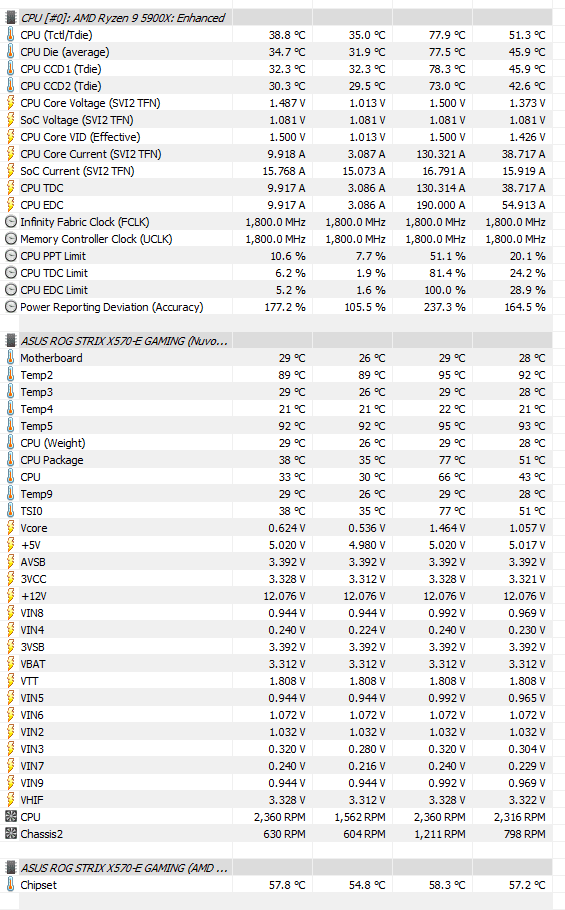

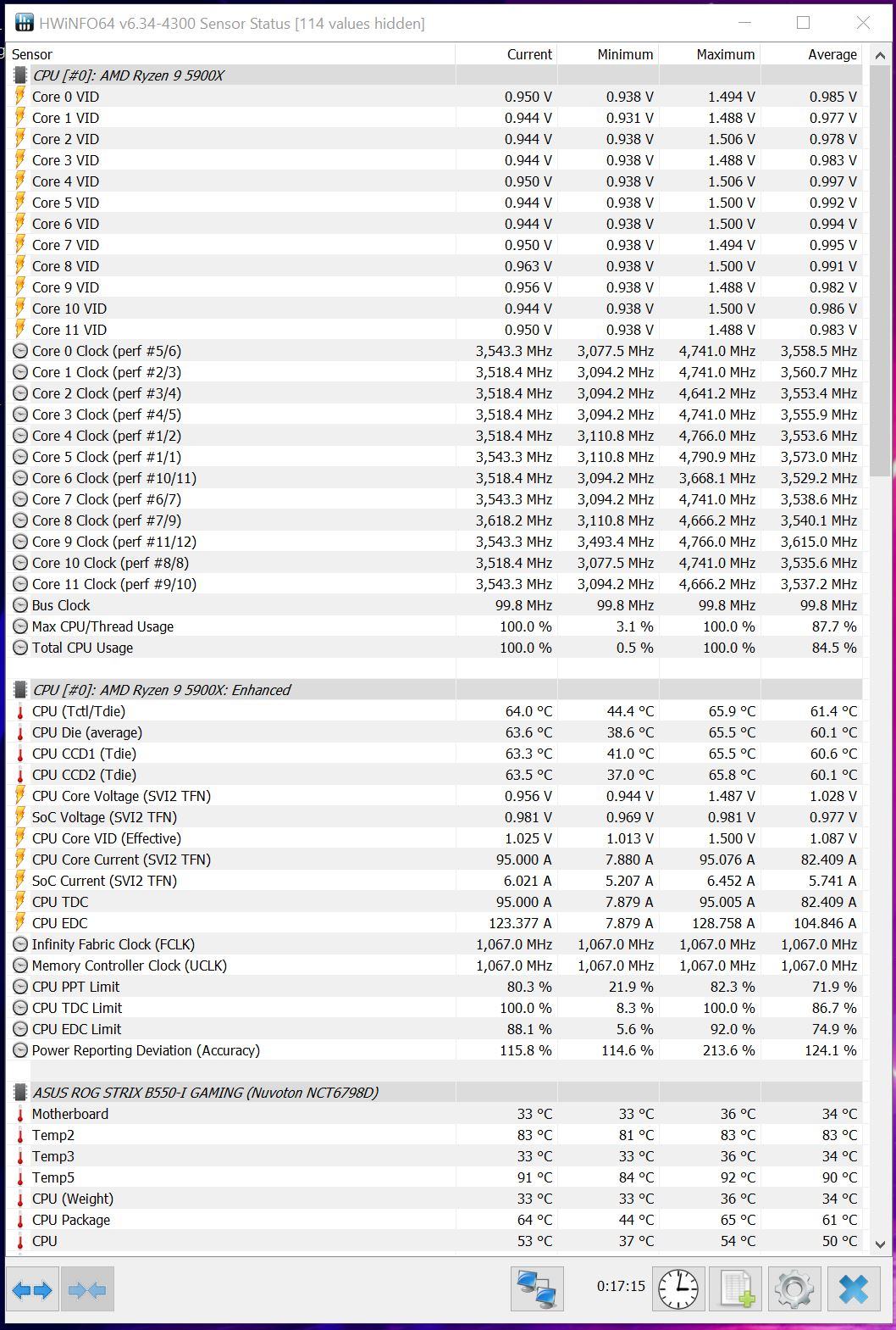

Ryzen 9 5900X Temps.
Sieht bei einem 3950X so aus (mal als Vergleich):

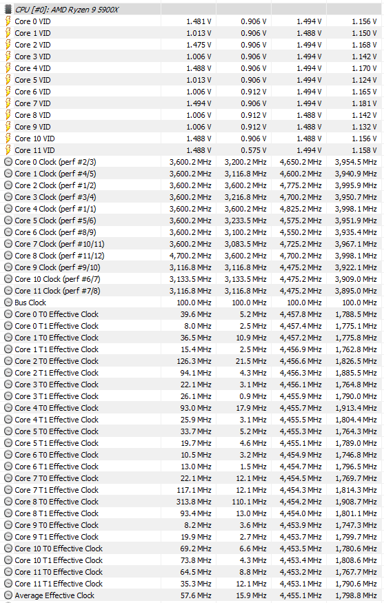

Krass! Wie hart er auch bei dir in die Eisen geht... 3,4Ghz bei ~1,0V. Ändert sich bei den Temps noch was, wenn du länger laufen lässt?
Geht vlt auf 60°C hoch, mehr aber nicht. Die TDC begrenzt halt hart. Hier hatte ich das mal mit erweiterten Grenzen und auch 16 Threadlast mit gepinnten Threads getestet:

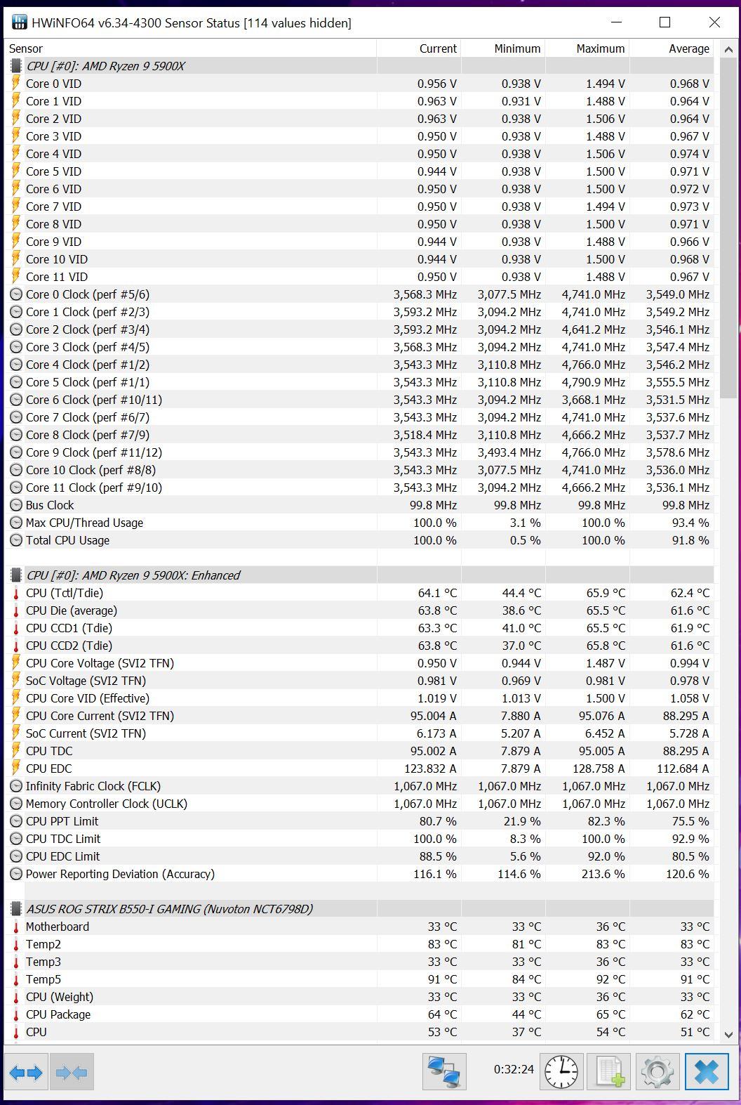

Nach 15/30 min mit Prime95. Hilft das?
Klar! Danke. ~3,55GHz bei 62°C Average. Habe die nächsten Tage einen Kühlerwechsel von Brocken 2 auf Noctua NH-D15. Bin gespannt wie sich die Kühlungsverbesserung auf die Performance @ Stock auswirkt. Werde dann berichten.

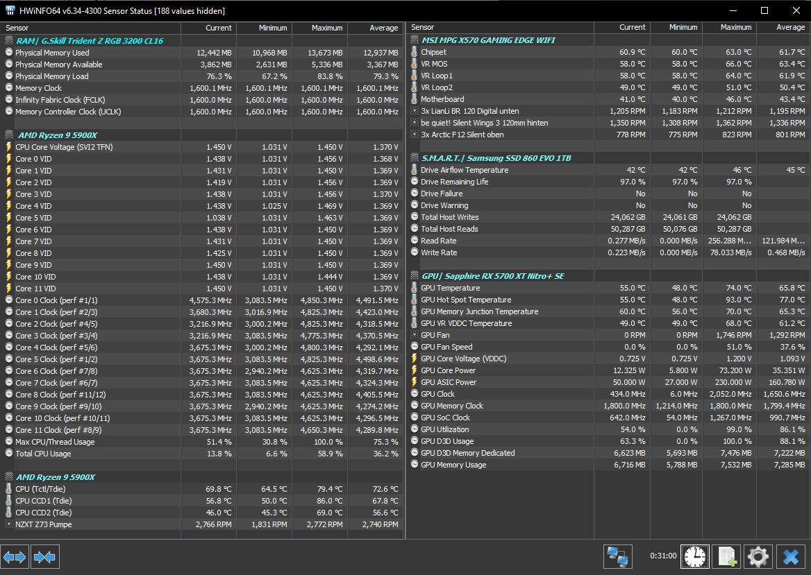

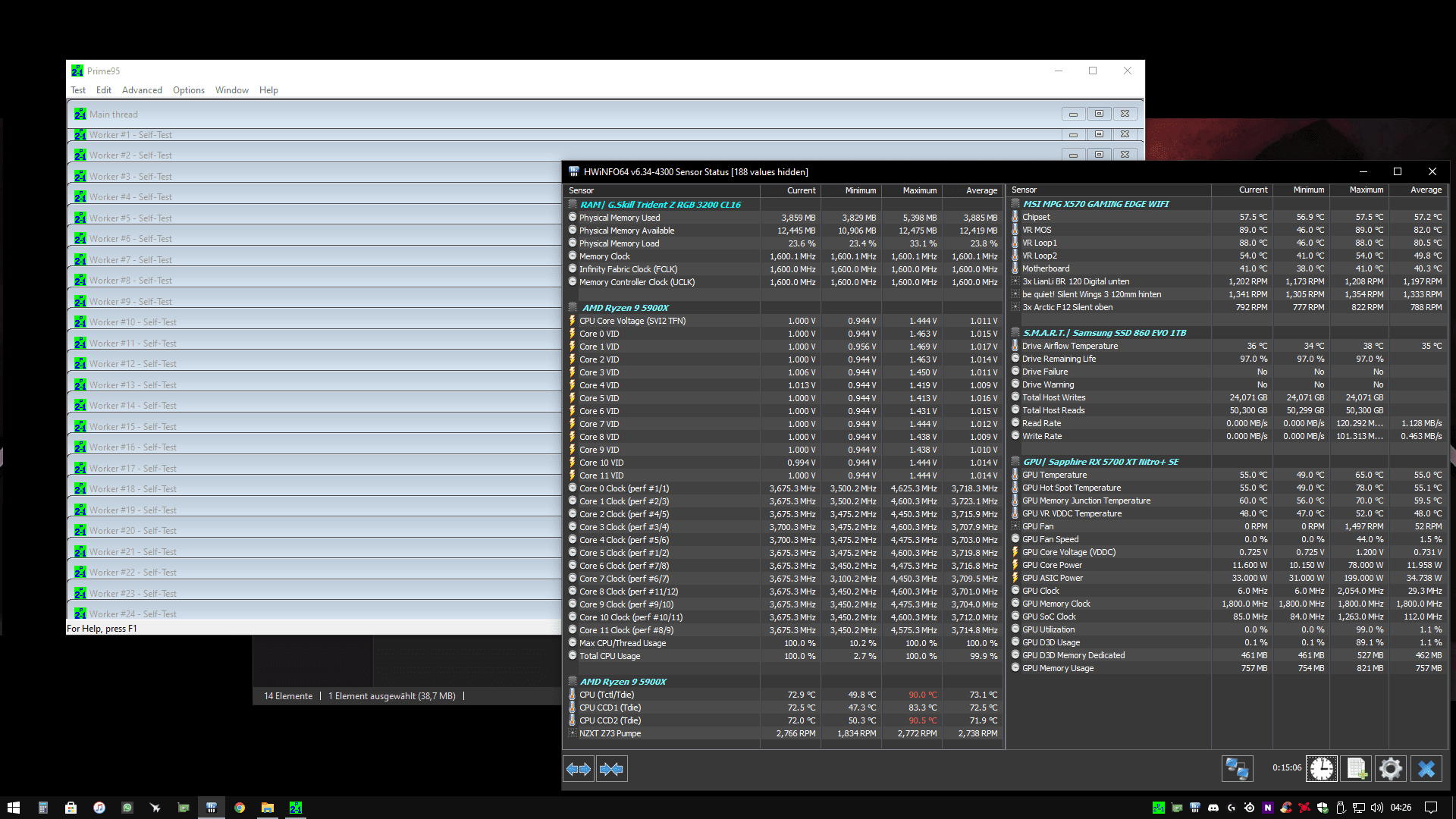

Soo, hab mal fix 15min Prim95 30.3 mit den Small FFT's gemacht.
Den Screen habe ich gemacht, während der Test noch lief.
War die 15min nicht am PC. Denke der 90°C Peak war extrem kurz, da die Average deutlich tiefer sind.
Und auch der Average-Takt recht okay ist, bzw. kein Einknicken im min. Takt da ist.
Mich wundert aber, wieso meine GPU kurz mal unter Volllast stand und auf ihre üblichen 2+Ghz taktete und sich 200W gegönnt hat. 🤣
Mir fällt gerade aber auch auf, das die Spannungswandler des Mainboards richtig leiden mussten.😮

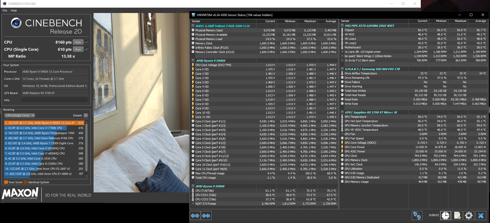

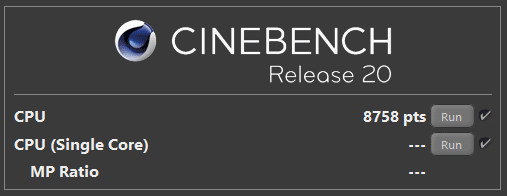

Ich habe mal erst einen Run Cinebench R20 laufen lassen.
>> Bei beiden Tests, waren alle Hintergrundprogramme an. Sprich CCleaner, NZXT CAM, Steelseries Software, Logitech GHub, Discord, HWiNFO64, GPU-Z...) :d
Falls das ordentlich was ausmacht, würde ich das noch mal ohne alles testen.
Multirun:
Direkt darauf folgend einen Singlerun:

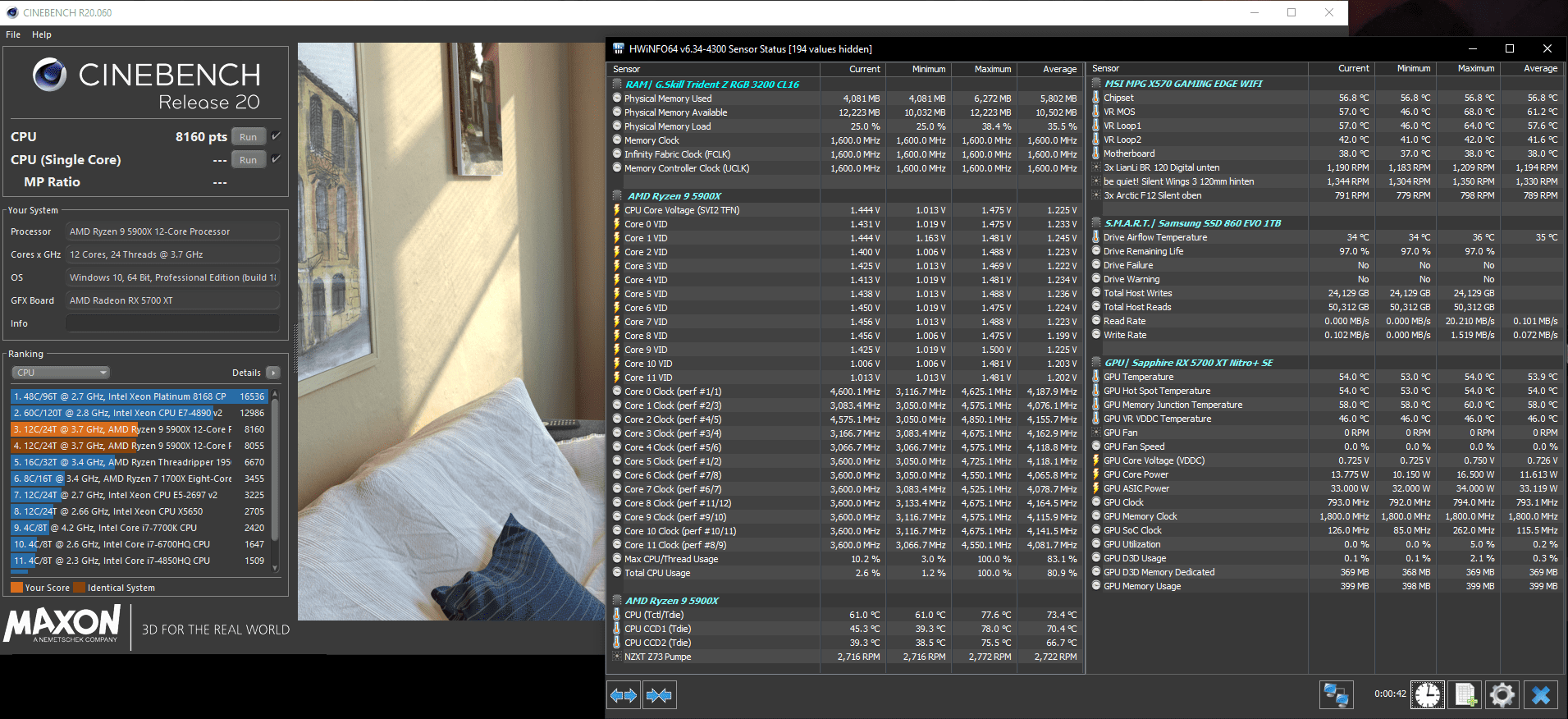

Ich halte deine Werte immer noch für Top. Siehste auch am Vergleich mit @Emosch. Er kommt auf 8160 mit PBO. Kannst du bitte auch nochmal deine Werte liefern mit PBO? Auch - wie oben - einmal mit Standard prio und hoher prio.
Vorsicht mit der Garantie bei PBO, wenn das jetzt nur für den Benchmark sein soll und die CPU danach nicht mehr übertaktet werden soll.
Ich wollte damit gar nicht sagen, dass ich mit den Werten unzufrieden bin. Das sollte nur eine Antwort auf die Frage sein wieviel Unterschied es machen kann, wenn man die Hintergrundprogrammen deaktiviert und die Prio erhöht.
Ich kann aber gerne heute Abend nochmal einen Test machen. Ich hatte vor einiger Zeit einmal einen Test mit Standardprio @PBO on gemacht, dafür aber mit laufenden Hintergrundprzessen und ich bin auf 8700 Punkte gekommen. Dafür ging aber die Temperatur durch die Decke

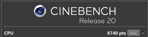

Wie gewünscht hier noch mal Cinebench R20 Messergebnisse mit aktiviertem PBO. Dieses Mal hat es bei mir komischerweise keinen großen Unterschied gemacht, ob ich die CPU-Priorität geändert habe oder nicht. Auch das Deaktivieren von Hintergrundprogrammen hat dieses Mal nicht viel gebracht.
PBO ON, CPU Prio Default
PBO ON, CPU Prio hoch
