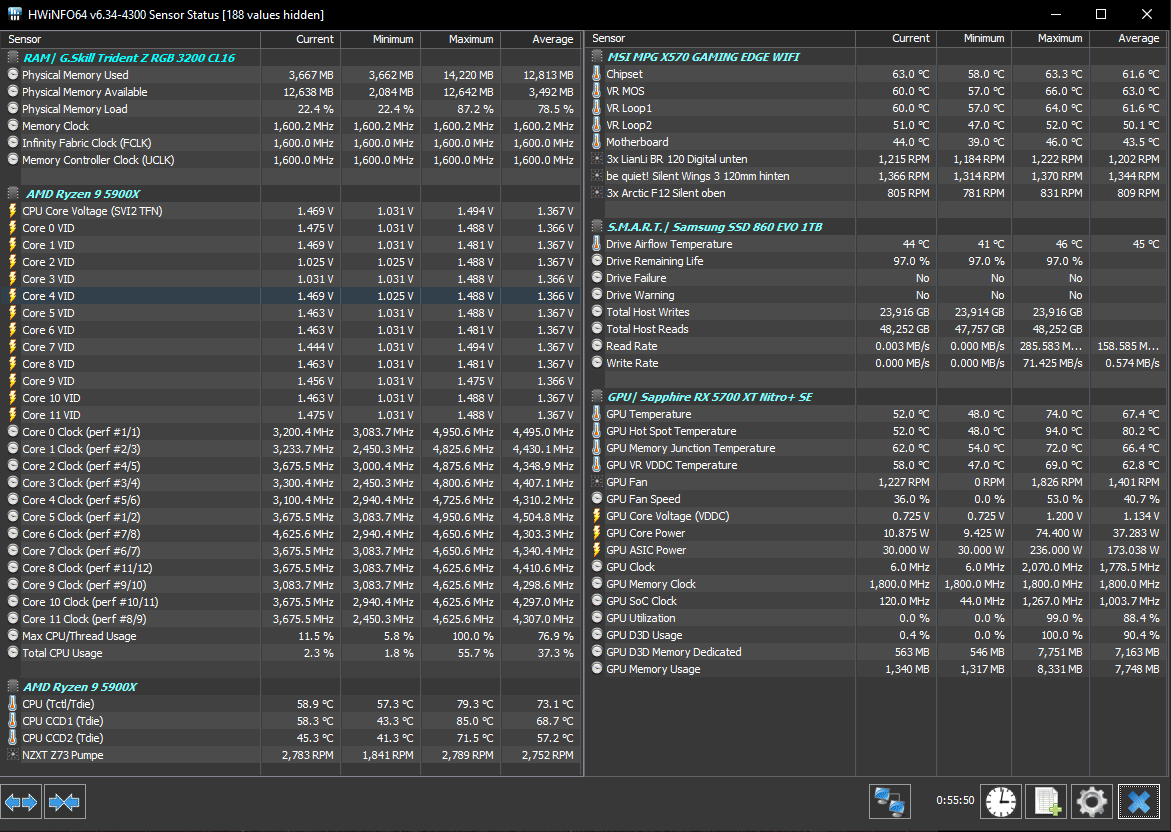

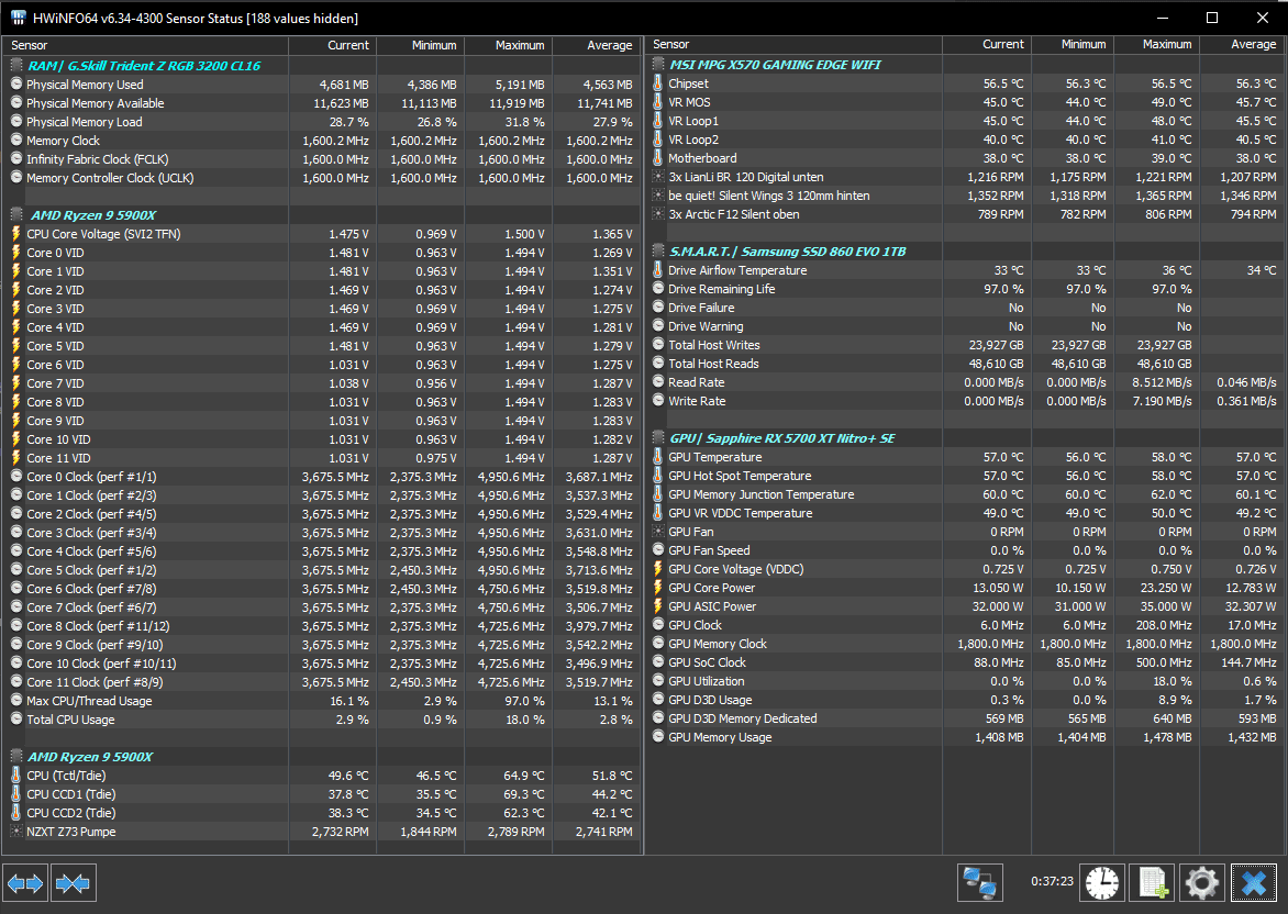

Im Idle: (Surfen etc.)
Der erste CCD taktet auf allen 6 Kernen mal gerne im Peak bis 4950Mhz
Der zweite CCD auf allen 6 bis 4725/4750Mhz.
Das Foto ist wo ich auf Chrome bin, und das schreibe und 1-2 Tabs offen + einige Apps. (37min)
In Warzone müsste ich mal morgen nachschauen was der Peak ist etc.
Ich schaue mal morgen auch wie die Temps. bei Cinebench R20/15 sind.
Ich nutze immer eig. HWiNFO64, aber ich werde das auch mal gegenstellen mit dem Ryzen Master.

Und bei Warzone ist der durchschnitt bei ~70°C

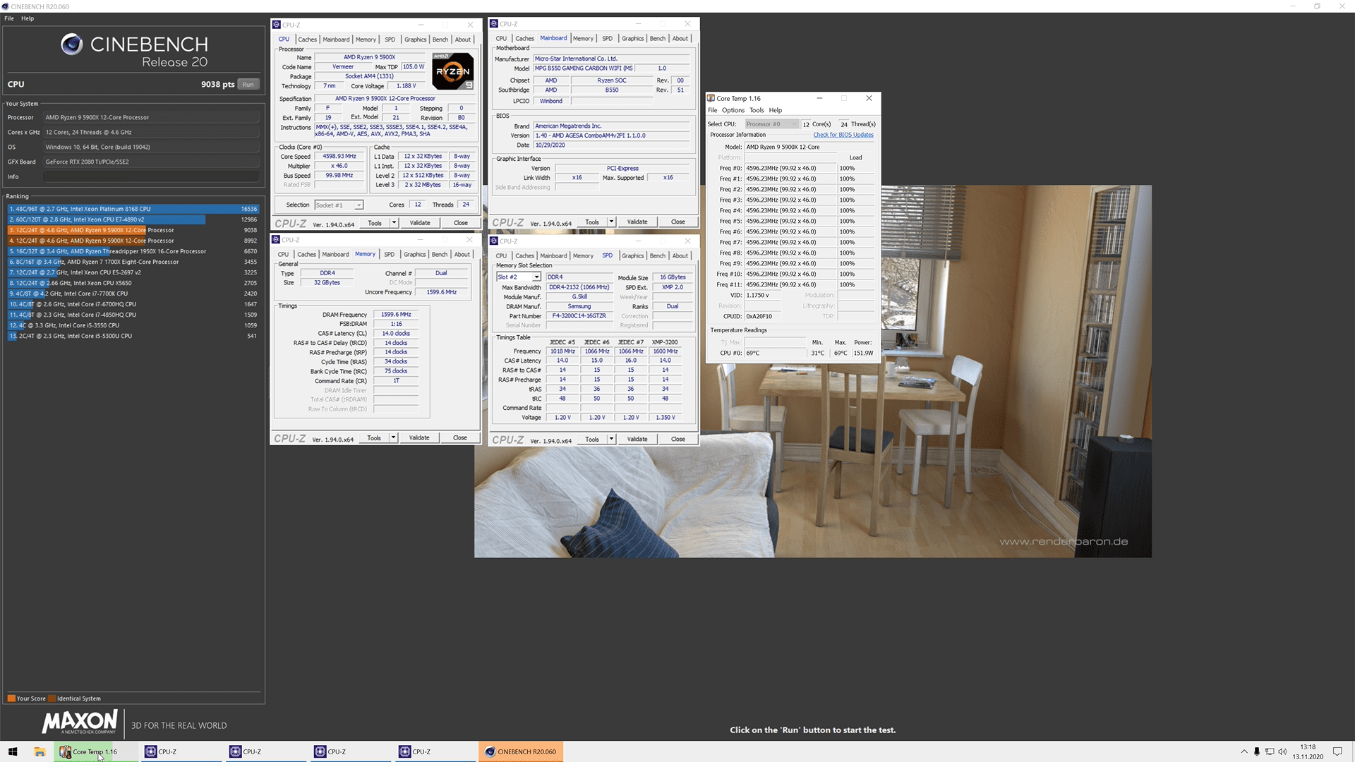

Ich hab meinen 5900X bei 4,6MHz allCore bei 1,2 VCore/VID laufen. Komme im Cinebench R20 ( 10 mal Durchlaufen lassen ) bei Multi auf ca 8920Pkt und SingleCore ca.610. Die Temp. über eine AIO Corsair H150i Pro sind dann bei gut 82°C im Schnitt.
Ich hab den speicher mit dem 5900x . Allcore 4500 boost 6 kerne ca 5 Ghz
G.Skill Trident Z Neo DIMM 16GB DDR4-3800 CL 14-16-16-36 32GB
Und komm auf diese werte im cinebench

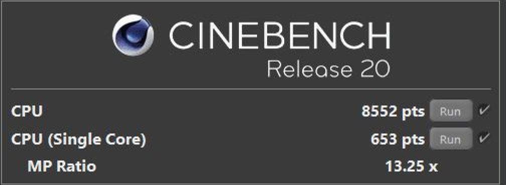

Bei meinem 5900X mit 4.6 GHz All-Core und 10 Cinebench 20 läufen komme ich auf max. 69 Grad.
Die Kernspannung unter Last liegt dann bei 1.188 Volt. Ich könnte sogar noch weiter mit der Spannung runtergehen, aber dies ist derzeit mein 24/7 Setup.
Cinebench R20 - 9038 Punkte (Multicore)
Verbrauch: 152 Watt
