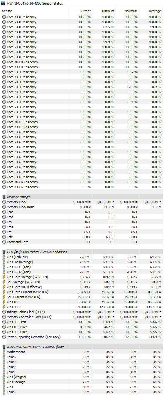

Jetzt misch ich mich auch mal ein, ich komme mit meinem 5900X (STOCK) auf maximal 8050 Punkte, eigentlich recht niedrig wenn ich das hier so vergleiche...
Woran kann sowas liegen?
Meine HW
Gigabyte B550I Aorus Pro AX
Crucial Ballistix schwarz DIMM Kit 64GB, DDR4-3600, CL16-18-18-38 (BL2K32G36C16U4B) XMP geladen, kein OC
Ryzen 9 5900X gekühlt mir einer AIO NZXT Kraken X53
Meine HW

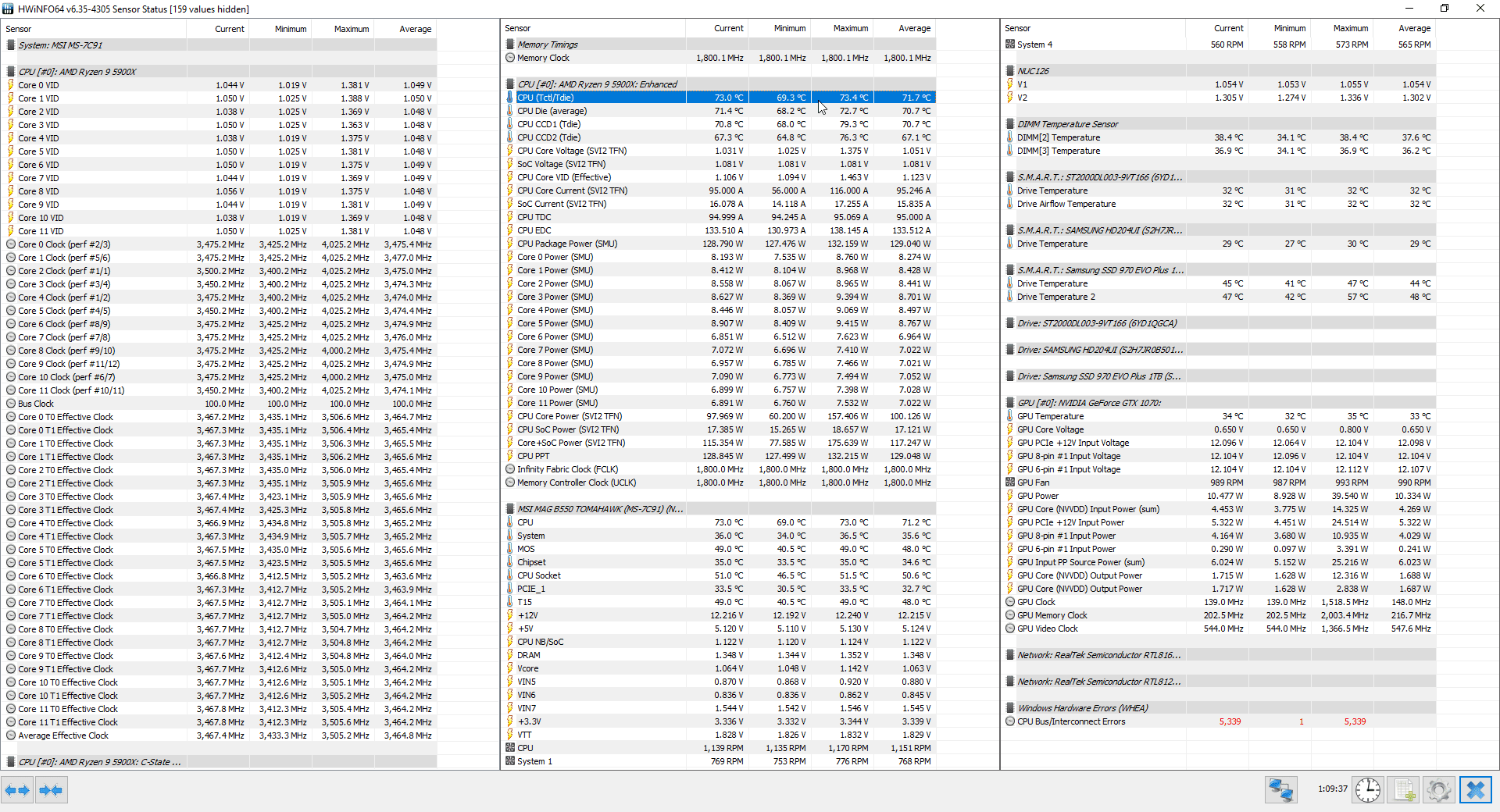

vorerst: Wunderbar diesen Thread hier zu haben und ein Dank an Alle die hier nicht Ihre Off Topic OC-Schwanzvergleiche posten...
Ich bin und war auch einigermaßen verunsichert über die hohen Temps meines 5900x besonders nach Testergebnissen wie bei Computerbase. Dort wurde mit Luftkühlung (Noctua NH-U14S mit zwei NF-A15-Lüftern) eine Temperatur von 68 °C unter Prime95 Last erreicht. Tatsächlich ein Golden Sample (Kam immerhin direkt von AMD und nicht aus dem Einzelhandel)?

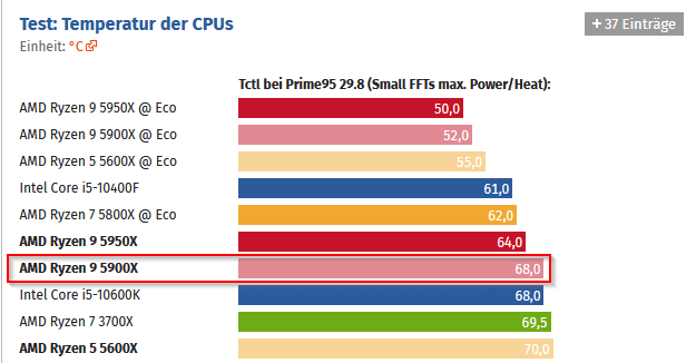

Quelle: https://www.computerbase.de/2020-11/amd-ryzen-5000-test/6/#abschnitt_temperaturen_unter_volllast
Mit meiner Kühlkonfiguration(*) komme ich jedenfalls ans termische Limit des Prozessors. Temperaturen pendeln beim Spielen (Warzone) und auch Prime95 zwischen 80 und 90 °C. Bei knapp 90 °C kann ich einen Leistungs-Throttle erkennen auf 3,4-3,5 Ghz all Core.

PS. Werte im Detail nach knapp 15 min Prime95 Last

65°C mit deiner AIO ist verglichen mit den (angeblich) luftgekühlten 68°C bei Computerbase auch ziemlich happig.
Wie gesagt weiß ich leider nicht, ob Computerbase den Prime-Run mit oder ohne AVX Befehlssatz ausgeführt hat. Mit aktiviertem AVX liege ich unter 60, also bei ca 58. Wenn einfach nur SmallFFT und direkt "OK" ausgewählt wurde, dann ist AVX aktiv. Mir kommen deine Temperaturen aber ziemlich hoch vor. Hätte bei einer potenten Lufkühlung eigentlich auch nicht viel mehr als 70° @Stock erwartet.

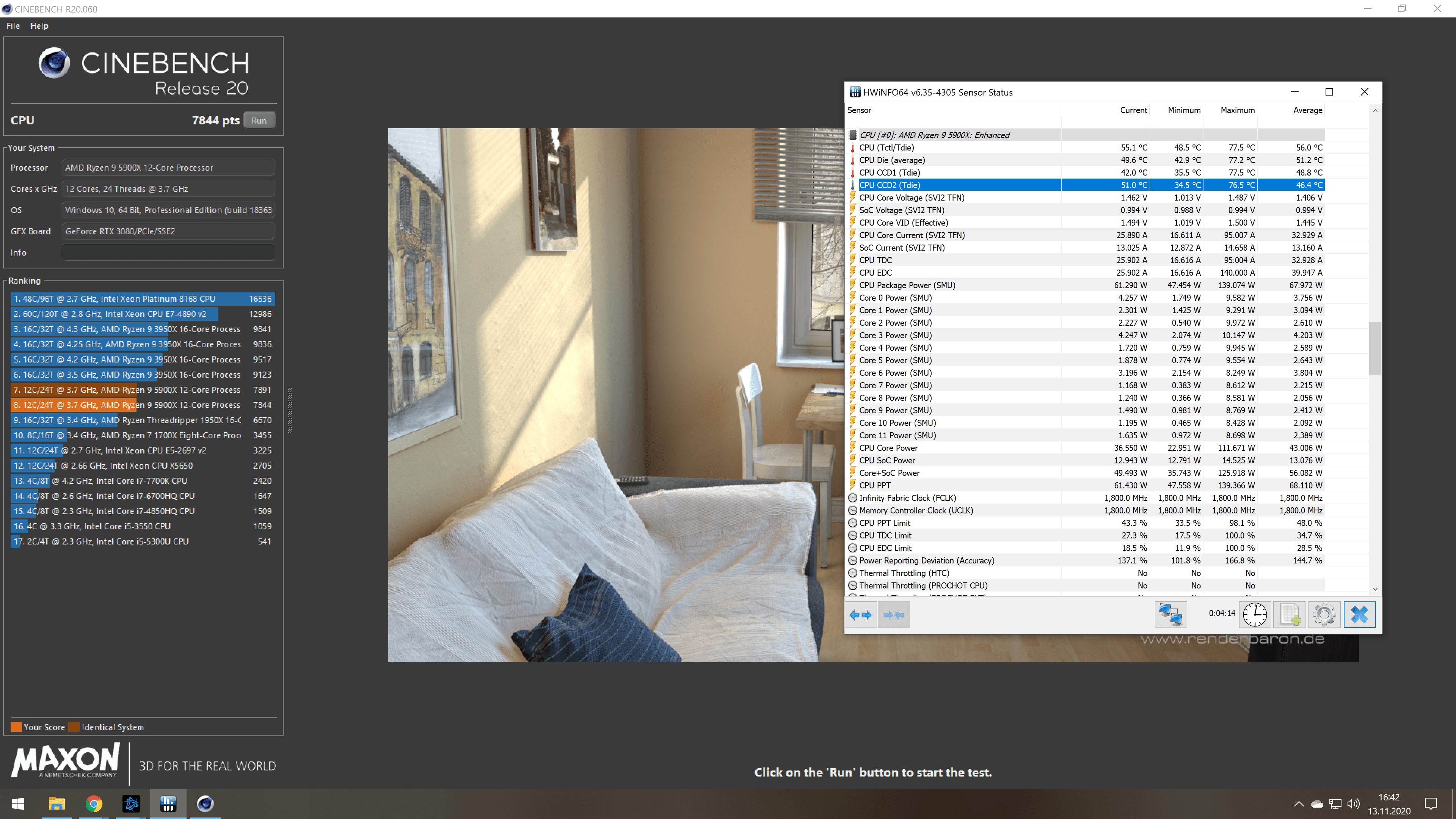

Liefen bei dir ziemlich viele Hintergrundprogramme (Monitoring Software, Antivirenprogramme, RGB-Sync-Software usw)?
Lasse ich bei mir allein nur NZXT CAM oder HWInfo mit laufen komme ich in Cinebench auf ca 8100 bis 8200 Punkte. Deaktiviere ich alles und setze Cinebench als CPU-Priorität auf hoch komme ich auf 8350.
Mir ist bei mir aufgefallen, dass Cinebench bei mir stets mit der CPU-Prio "niedriger als normal" startet. Werkelt dann etwas im Hintergrund wird dort mehr CPU Time zugeordnet.

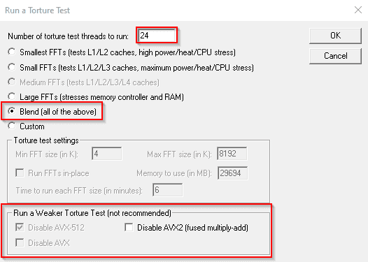

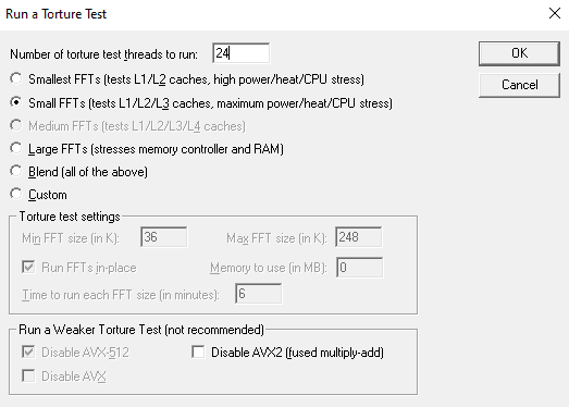

Das habe ich im CB Test dazu gefunden:
"ComputerBase hat die Leistungsaufnahme und Temperaturentwicklung der neuen und alten Prozessoren in diversen Szenarien gemessen. Neben der Leistungsaufnahme im Leerlauf ... wurde das absolute Maximum in Prime95 (Small FFT inklusive AVX-Nutzung) ermittelt. ... Parallel dazu wurde die maximale Tctl-Temperatur der CPU-Kerne ausgelesen. Als Kühler wurde stets ein Noctua NH-U14S mit zwei NF-A15-Lüftern verwendet."
Übersetzt sich die o.g. Angabe in folgende Einstellungen?
Kann das jemand mit dem AVX und den Temps und was das mit der Performance macht so für Anfänger erklären bitte? :LOL:
Das Einstellungsfenster sieht für mich eher nach Prime95 Version > 30 aus. Computerbase hat 29.8 genutzt, aber ja, so würde ich deren Settings allgemein auch übersetzen. Beide Prime-Versionen liefern bei mir auch ähnliche Temperaturen. Daran dürfte es also nicht liegen.

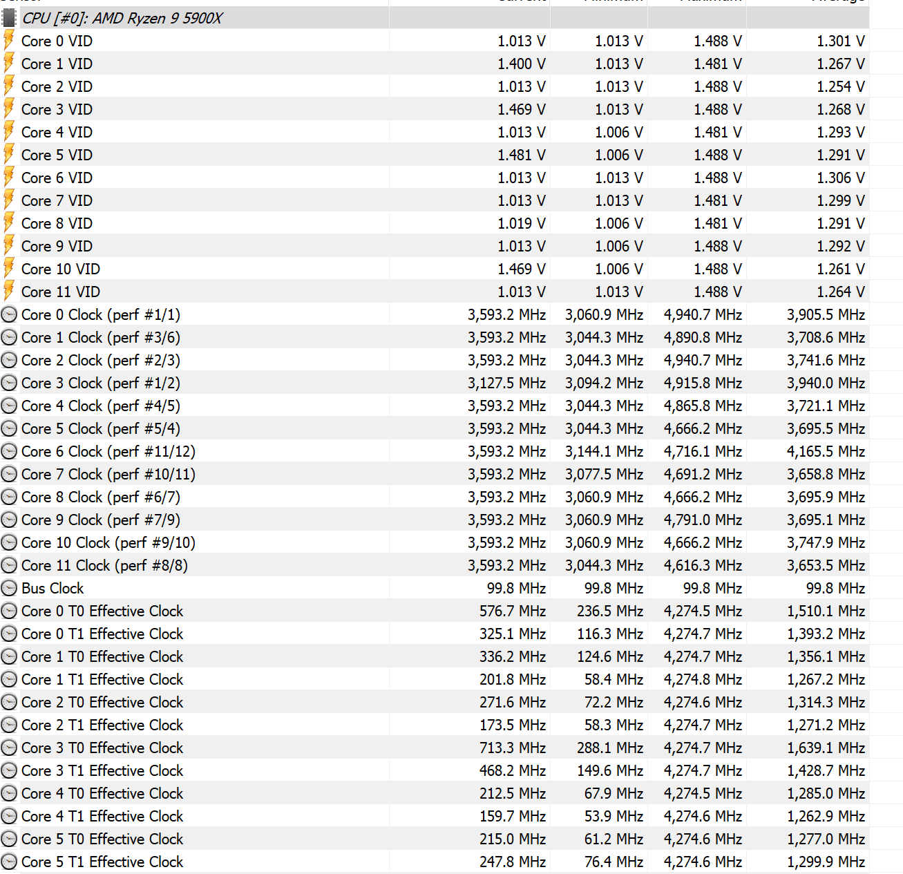

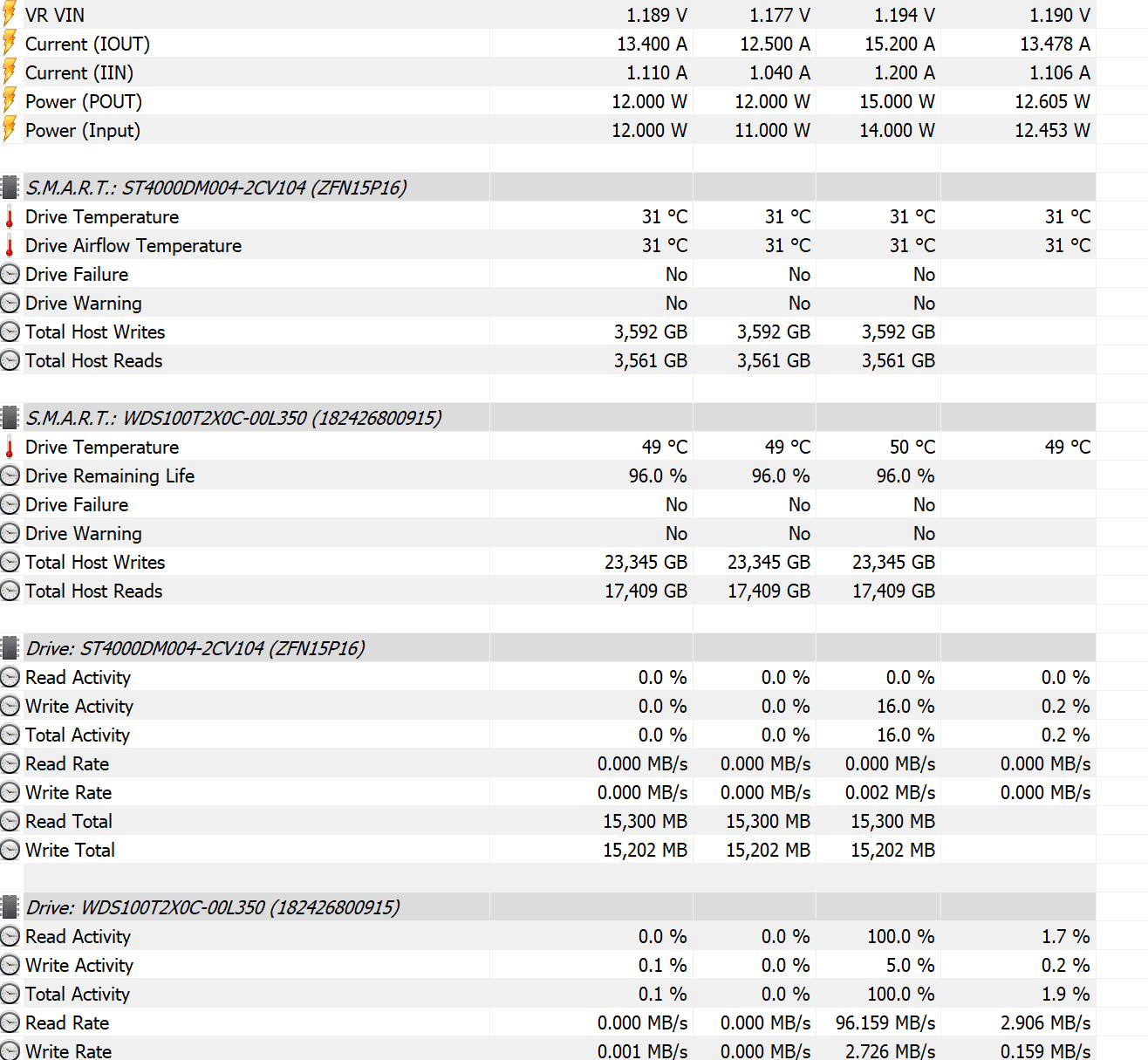

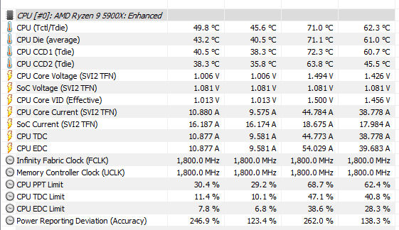

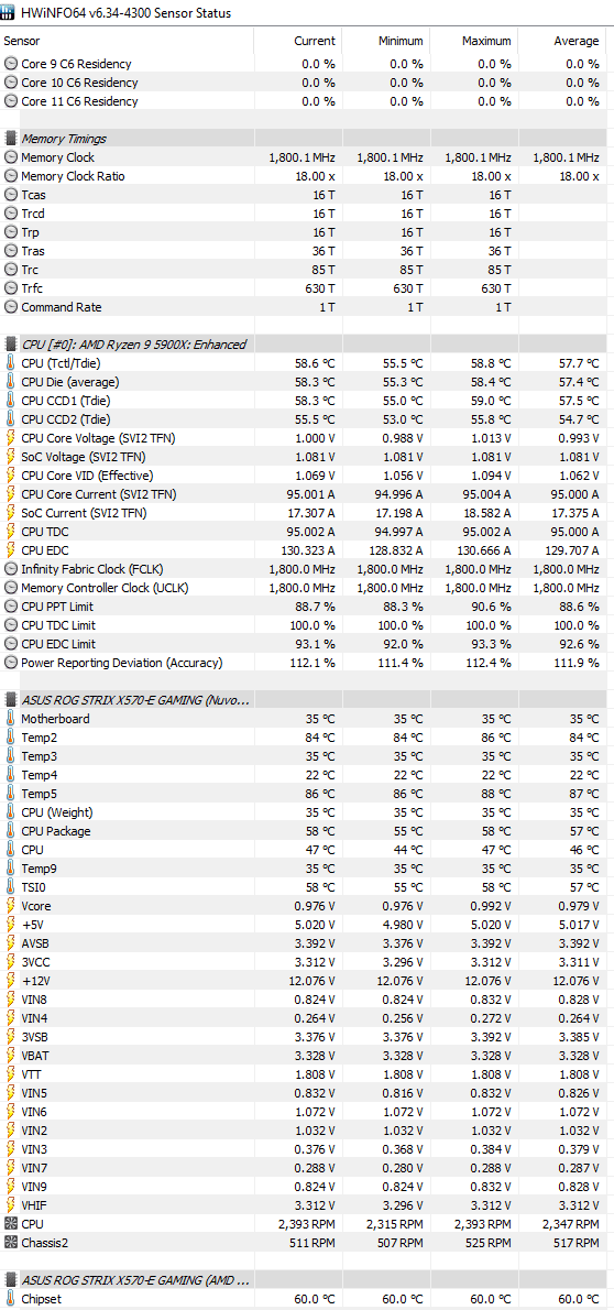

Nachfolgend zwei Screenshots aus HWInfor bei aktiviertem AVX-Prime-Run (Small FFT wie in deinem Screenshot), nach ca. 10 Minuten. Ich halte die 10 Grad mehr bei einem NH-U14s also nicht für unrealistisch. Warum es bei dir so hoch liegt, habe ich ehrlich gesagt keine Ahnung.

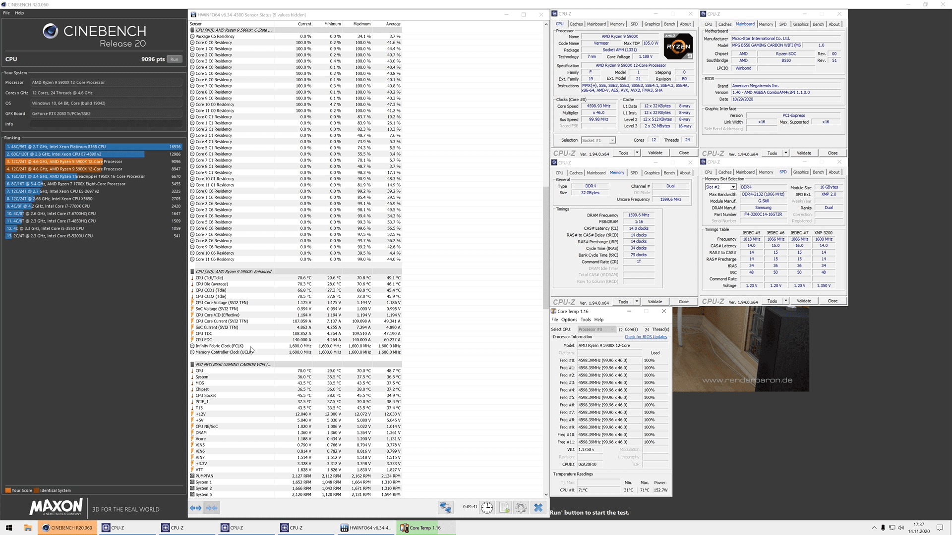

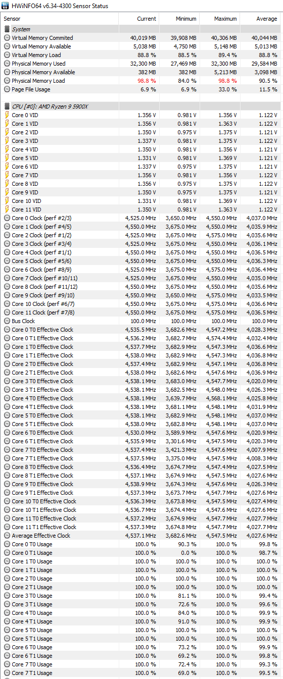

Habe zwecks besserer Transparenz die HWInfo Stats beigefügt:
5900X mit 4.6 GHz All-Core und 10 Cinebench 20 Durchgängen
Die Kernspannung unter Last liegt bei 1.175 Volt.
Cinebench R20 - 9096 Punkte (Multicore)
Max. Temps ca. 70-72 Grad.
Verbrauch: 152 Watt
RAM 32 GB (2 x 16 Dual Rank) Trident Z RGB DDR4 3200 CL 14 (XMP)
Mainboard: MSI B550 Gaming Carbon Wifi
EVGA RTX 2080 Ti
AiO: Corsair H115i Pro

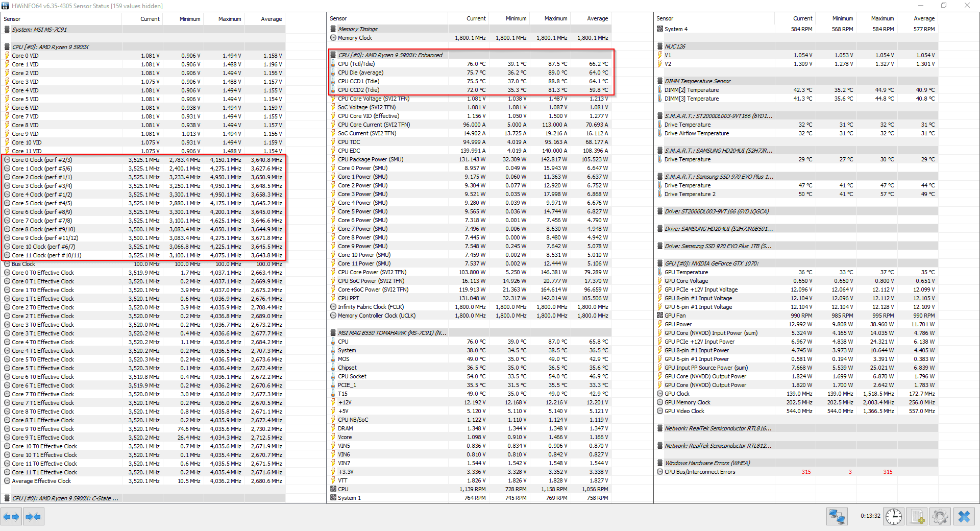

Soooo... ich bin schon fast wieder beruhigt. Habe mit Prime95 Version 30.3 build 6 mit den CB Settings getestet: Small FFTs, AVX enabled. Komme jetzt auch nach einer guten Stunde auf max. 73,4 °C (CPU Tctl/Tdie).
Was mich zu einer neuen Frage bringt... Warum testet Computerbase mit derart praxisfernen Settings in Prime95? Ich rufe kurz in Erinnerung: Temps bei mir nach einer kurzen Session (30min) Warzone bei 89 °C.
Ich erlaube mir mal unsere vergleichbaren Werte zusammenzufassen:
QuelleMax. CPU Temp (Tctl/Tdie) in °CKühlung
Silverfang58,8NZXT Kraken Z73 360mm
Computerbase68,0Noctua NH-U14S mit zwei NF-A15-Lüftern

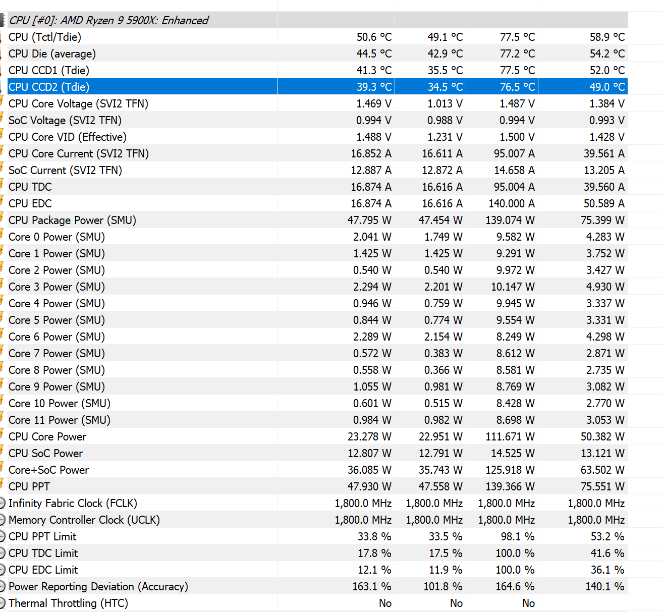

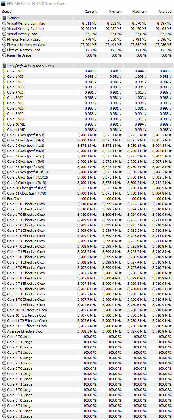

Nachfolgende Screenshots wurden nach 16 Minuten während dem laufenden Test nach deinen genannten Einstellungen gemacht. Die Temperatur ging einmal extrem nach oben, fiel jedoch recht schnell wieder ab. Ich muss dazu aber auch sagen, ich hab die Pumpe nicht auf max. Drehzal, sondern bei 80%. Die Lüfter sind an die Wassertemperatur gekoppelt und liefen während des Tests bei ungefährt 55%.
Merkwürdig ist, dass ein Thread kurzzeitig auf 0% Auslastung ging, jedoch kein Worker ausgestiegen ist. Ging danach auch von alleine wieder auf 100% Auslastung hoch
