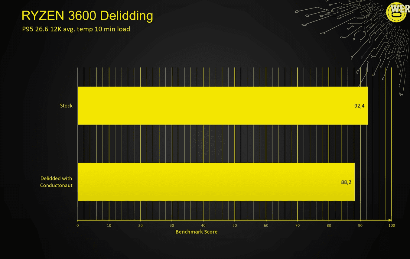

Zum Schluss noch nen Screenshot vom 8bauer - prime95 temps vor und nach dem Köpfen - selbst der kleine 3600x geht über 90° ungeköpft.
Edit: hab nochmal zum Vergleich das Wasser auf 45° erwärmt und dann mit konstanten 90,4° einen CB Lauf gemacht im Vergleich zu nem Lauf mit 25° Wassertemp. Das sind 1,8% Leistungsverlust. Finde ich jetzt persönlich nicht dramatisch, zumal die CPU eh mit 160-170W nen gutes Stück über spec läuft.

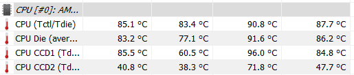

Also bei mir eskalieren die Temperaturen komplett. Beim the Witcher 3 spielen bin ich sehr schnell bei den 90°. CCD2 ist komischerweise viel kälter. Beim spielen nur etwa 60°. Und jetzt komplett seltsam: Nachdem ich mit dem spielen aufgehört habe und der Prozessor schon seit 20 Minuten bei ~5% Auslastung ist hab ich solche Temperaturen:
Der CCD1 wird einfach nicht kalt und der CCD2 ist 45° kälter. Da kann doch irgendwas nicht stimmen. Sollte ich die Wäremeleitpaste neu auftragen?
Mein System:
MSI x570 MAG Tomahawk
ryzen 5900x
Kühler: Dark Rock Pro 4
steckt in einem bequiet 500dx mit 5x140mm Lüfter (2 vorne, 2 oben, 1 hinten).
In Ryzen Master ist auto OC aktiviert. Im BIOS ist PBO auf "auto" gestellt und das RAM xmp Profil mit 3600 Mhz aktiviert.
Wenn ich PBO deaktiviere und Ryzen Master auf default stelle ist ccd1 bei ca 70° und ccd2 bei ca 55°.
